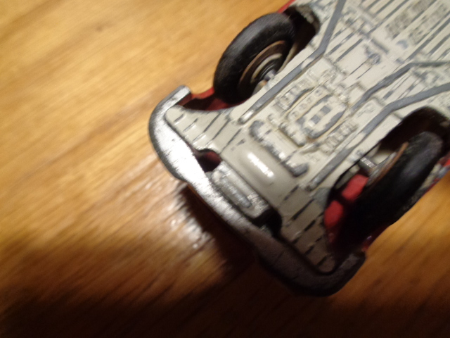

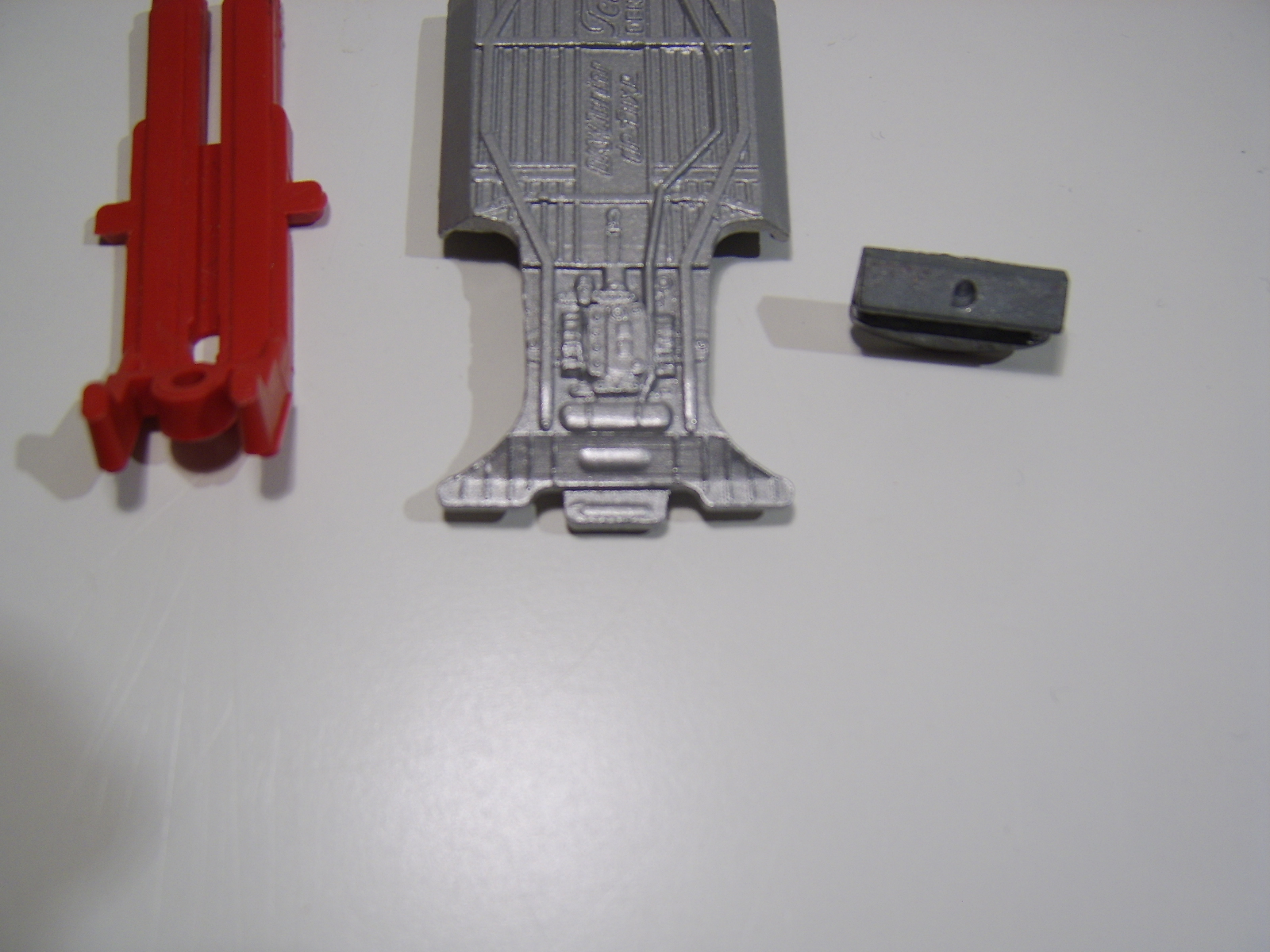

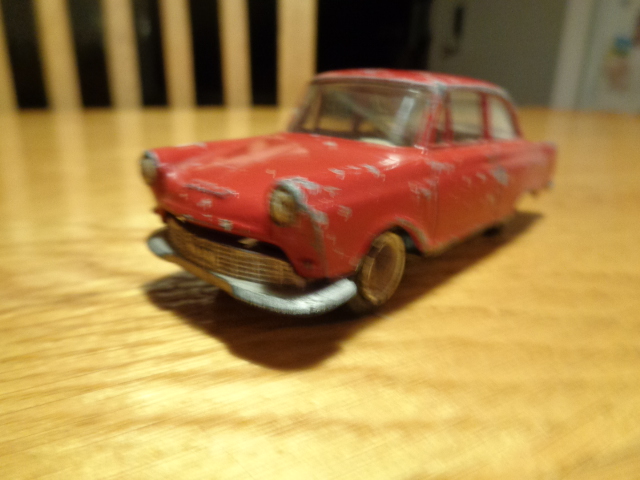

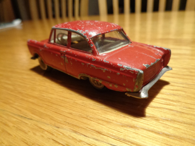

Jeg har et projekt af ovendstående Teknobil, og den har et problem som jeg ikke kan få øje på i Peters ellers så fine Artikkel om samme bil, nemlig at den metaldims som bunden skal hægtes ind i nederst på fronten af karossen er knækket af. Det betyder for det første at bunden sidder løs forest på bilen og for det andet at kofanger/kølergitter sidder og dingler.
her under er lidt billeder, og manglen kan ses på sidste billede.
Jeg har i øvrigt set samme problem på flere af de Tekno DKW Junior projekter, som har været til salg på diverse stumpemarkeder og Model Hobby Messer jeg har været til.
Har nogen en god ide til hvordan jeg kan løse problemet, så bilen kan komme til at hænge ordentlig sammen? På forhånd Mange tak for hjælpen.MVH Kim B S.

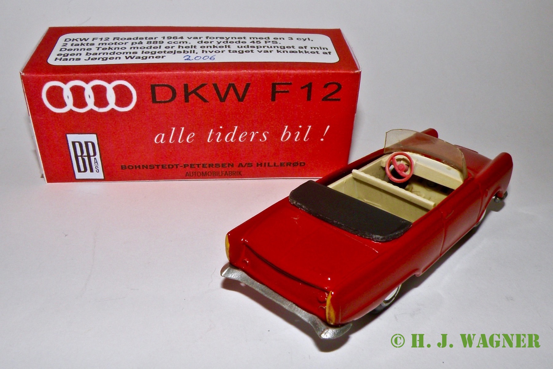

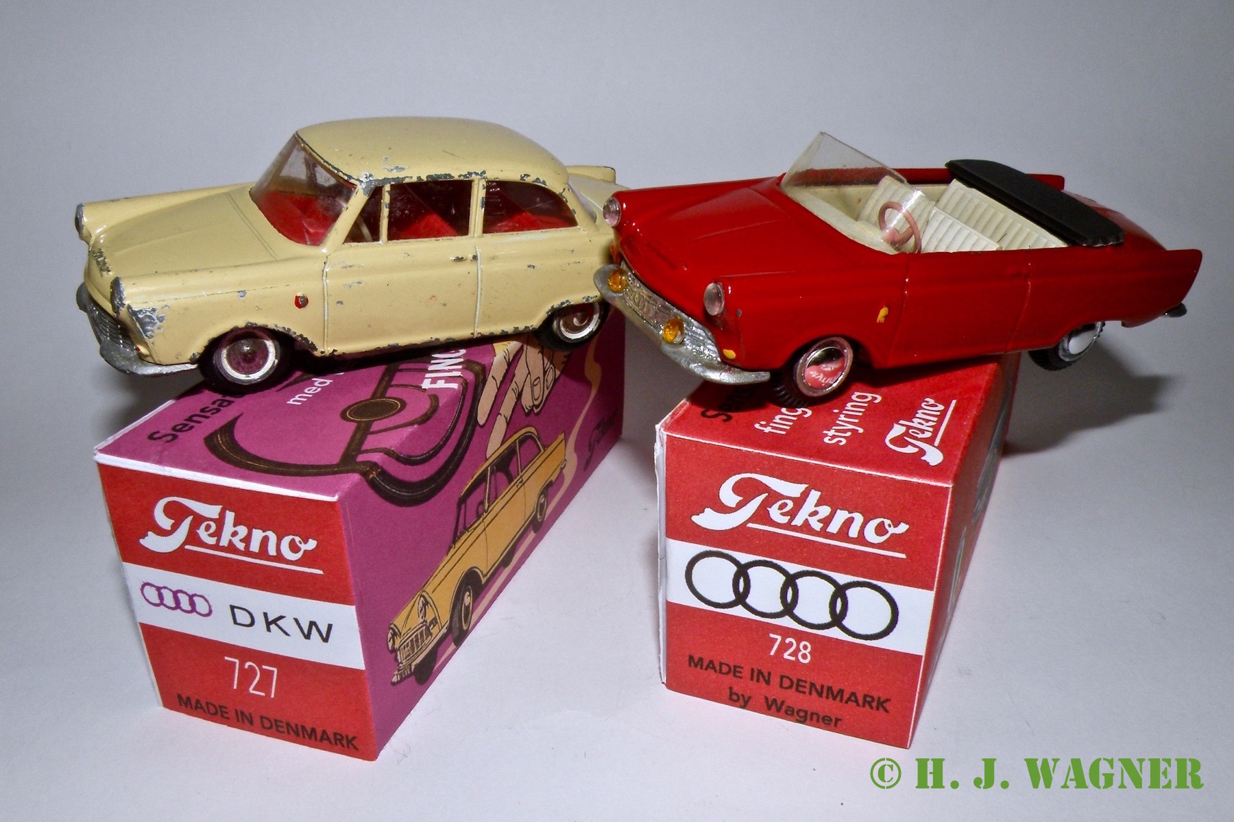

ParticipantJeg kan se at du ikke har stumpen… Den er nok relativ vigtig… Jeg havde stumpen til min egen gamle — den røde på foto. Den tabte taget en gang i 1960´rne. Jeg limede stumpen på med superlim for 15 år siden, og det holder… Uden den del ved jeg ikke hvad man kan gøre — Lime hele fronten sammen ?

Ja. Jeg mangler desværre stumpen. Jeg har oprindelig købt bilen uden den, og fandt faktisk først ud af at den manglede da jeg havde købt de dele som skulle bruges der for uden, og jeg ville derfor prøvesamle den og fandt ud af at fronten var noget dingelværk.MVH Kim B S.

Det er et velkendt problem, som jeg jævnligt får henvendelser om. Det er det yderste stykke af bunden som fastholder bunden til karosseriet som har tendens til at knække af. Du kan kun løse det ved finde en ny bundplade eller gøre som Hans-Jørgen lave et nyt stykke af et stykke plade og lime den på.
Men tak fordi du gjorde opmærksom på det Bjarne. Jeg får opdateret min artikel snarest.I øvrigt en spændende cabriolet du har lavet der Hans Jørgen.

Min bundplade fejler ikke noget, det er karossen som mangler noget. Jeg har dog fået bilen malet og samlet. Det lykkedes at lime fronten sammen med superlim, som Hans Jørgen og dig også nævnte. Jeg mangler kun at male blinklys. Billeder kommer senere.MVH Kim B S.
