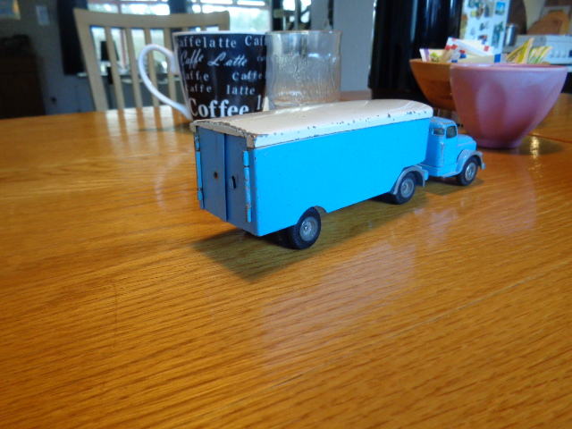

    Hej Tom
    Jeg har ikke farvekoder på møbelbilen men har taget et foto af en trailer i en afmontere Tekno bøger det ser ud til at udskæringen følger buen af hjulkassen

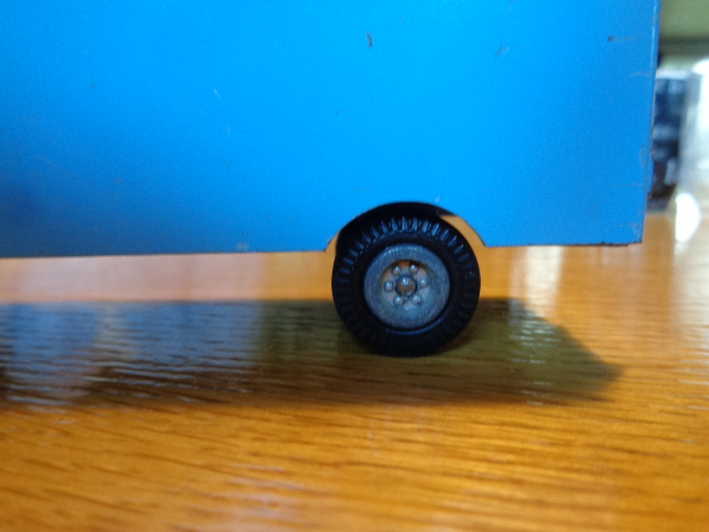

    Hej Tom
    Jeg har ikke farvekoder på møbelbilen men har taget et foto af en trailer i en af mine Tekno bøger det ser ud til at udskæringen følger buen af hjulkassen

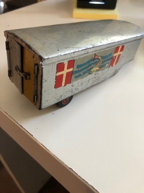

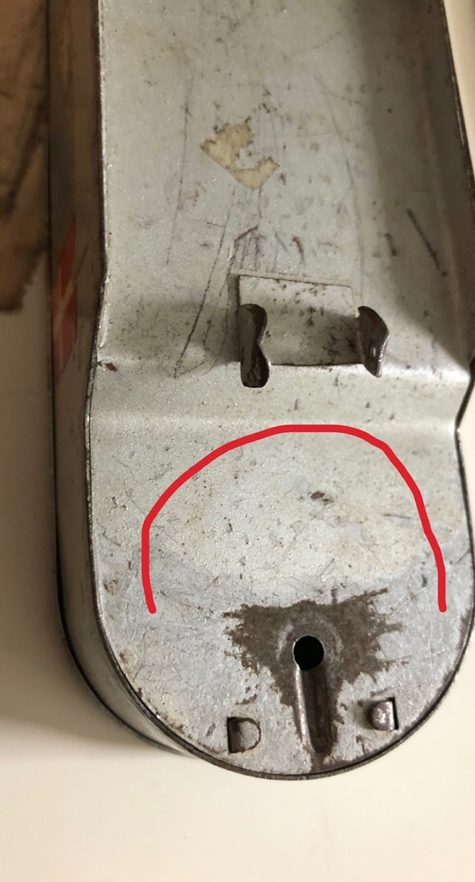

    GtXNorway
    Hei Flemming,

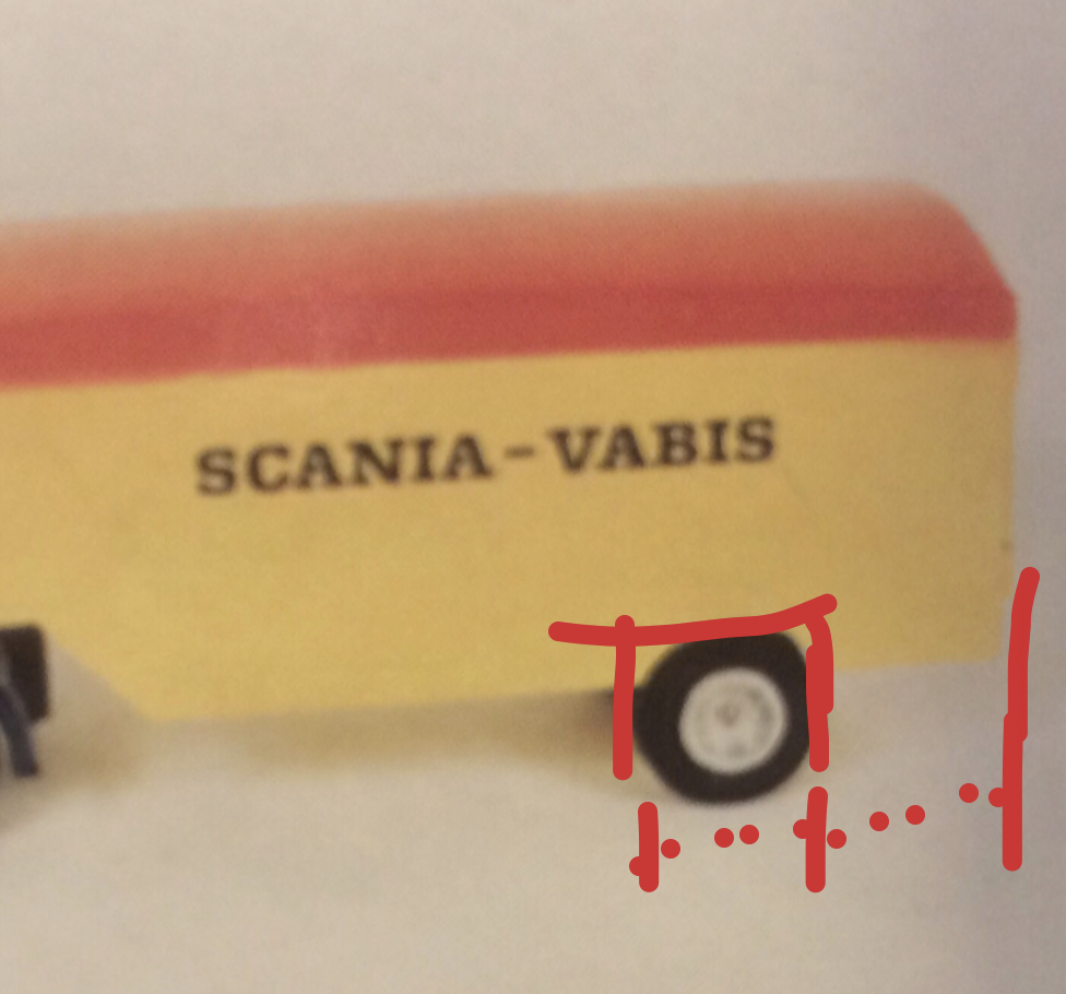

    Takk for svar, jeg har Tekno bøkene også. Men om noen med en sætte bil kunne tatt et mål i fra bakkant av anhenger til hjul kassen. Og fra bakkant av anhenger til foran hjulkassen så kan jeg lage åpning like stor. Kunne også gjerne fått mål fra bunn av anhenger og opp til toppen av buen. Se bilde av min skisse.

    Du kan da bare tage en aksel med et hjul på sætte på traileren og tegne efter hjulet så har du den bue du skal bruge 👍

    Jeg har ikke sådan en anhænger — men flere af de gamle — Afstanden fra bagkanten, må vigtigst være til aksel centrum… ud fra at skærm hullet skal passe til det hjul der sidder på akslen… Den afstand har du i beslaget der allerede sidder på traileren… Sætter du så et lastbil hjul på akslen, og holder et lastbil dæk præcist på vognkassen udv. så har du buen når du tegner langs dæk kanten…
    Jeg mener at trailer og bil er fastmonteret. Så der er ikke støtteben på. Urværksbilen har tre trailere at bytte om med.
    MEN…. Er der ikke forskel på traileren inden under ? Der hvor den sidder på lastbilen. Når den gamle trailer er monteret på en Volvo eller Scania, kan trækkeren så dreje nok ? Eller husker jeg forkert ?

    #76713
    GtXNorway
    Hans Jørgen,

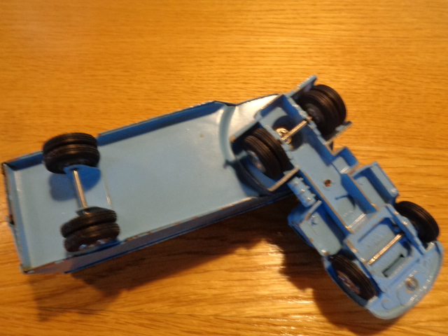

    Det stemmer nok at den er fastmontert, jeg bare lurer på hvordan =)
    Jeg må få tak i lastebilhjul fra Peter eller noen andre som har.
    Støtteben må jeg da fjerne, se bilde.
    Og det er en forskjell fra min anhenger og de originale til sættebilen, de har en utheving under som vist på det andre bildet med en rød strek..
    Men, jeg skal nok få det til å passe =)
    Mvh Tom

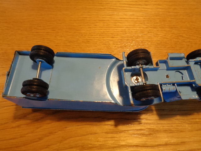

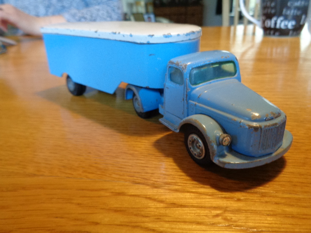

    #76718

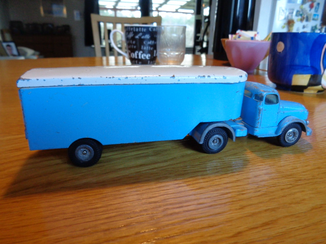

    Hej Tom.
    Jeg tror at det bliver en svær opgave at ændre sættevognen.
    Den originale er nemlig meget anderledes udformet i bunden, som du kan se på billederne af min Volvo med sættevogn.

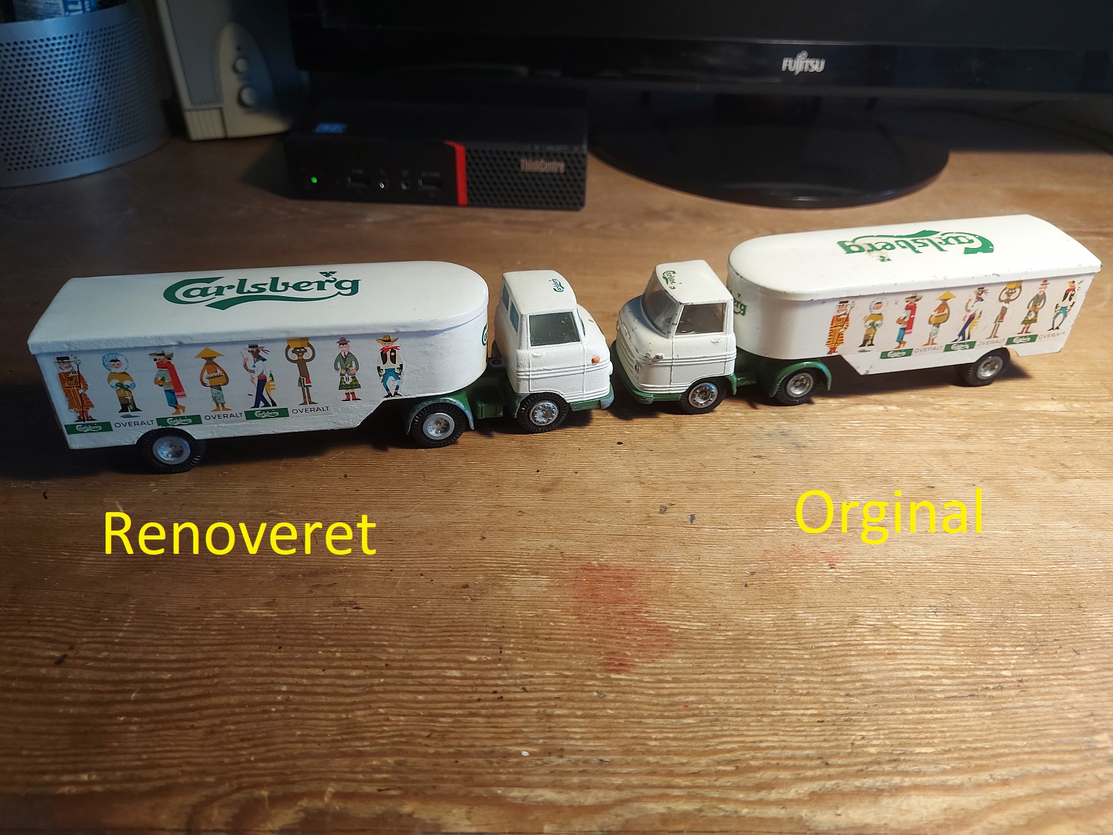

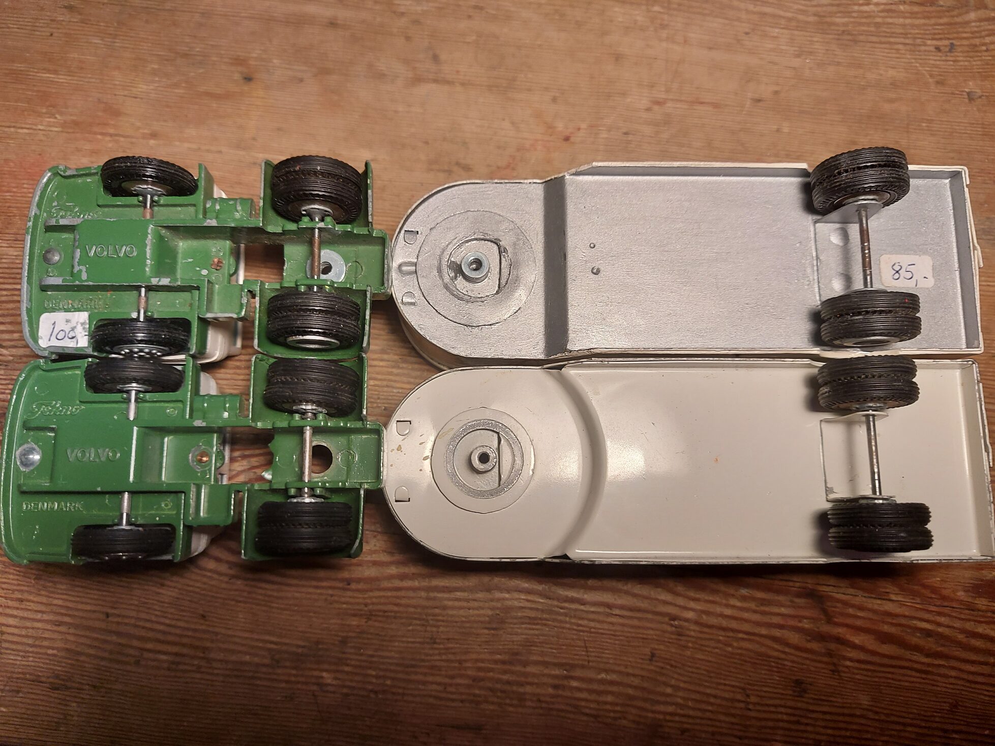

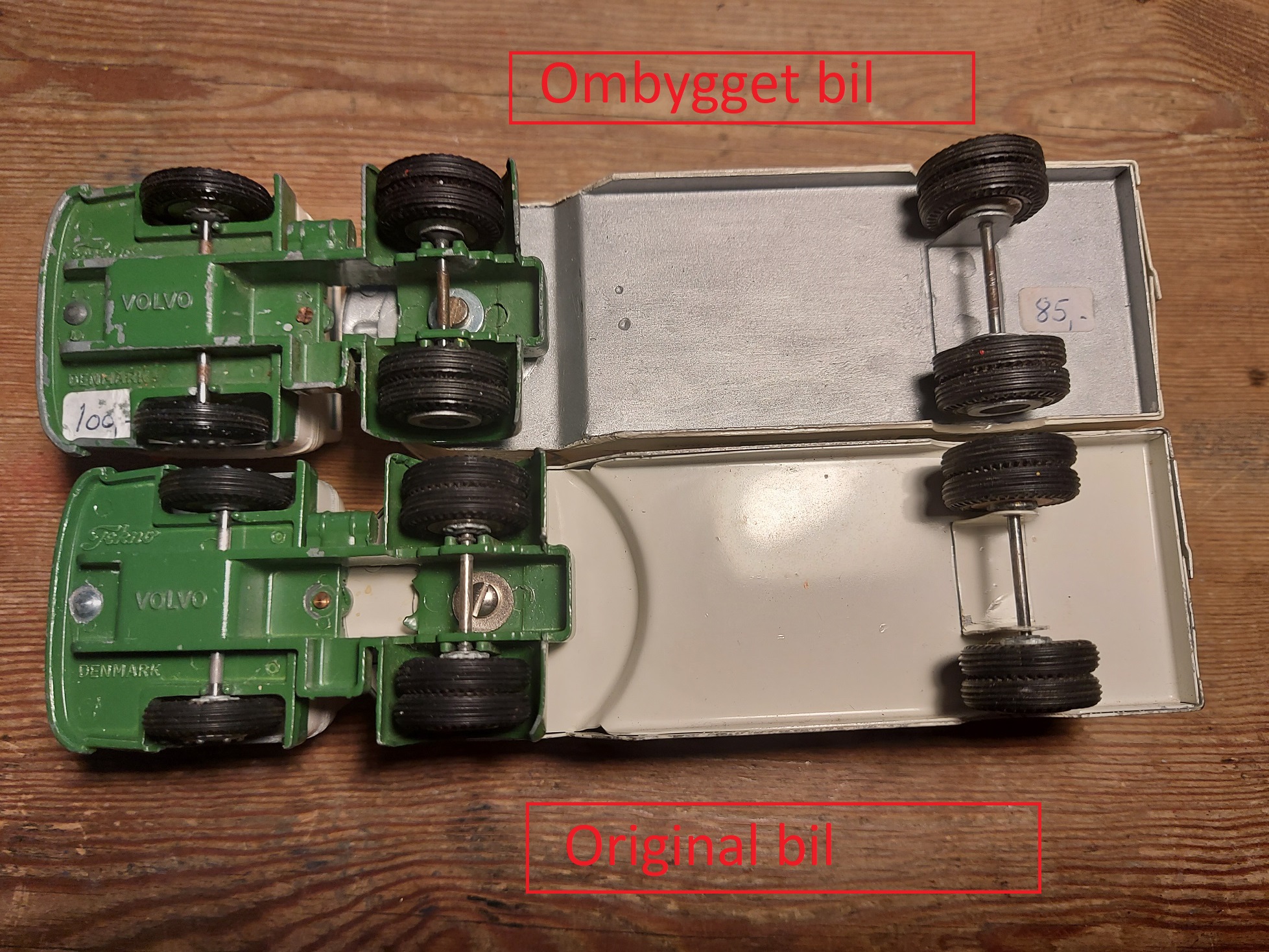

    Hej Tom.

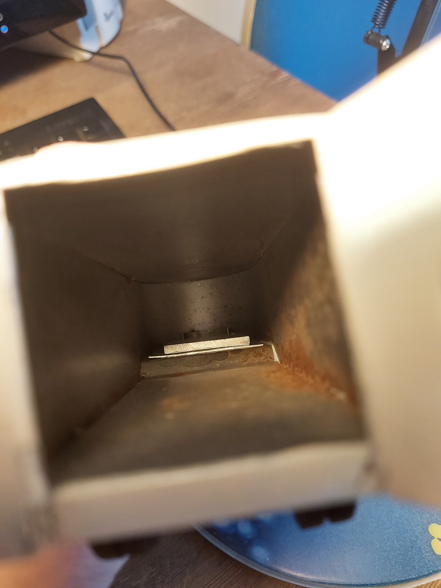

    Jeg har gjort noget lignede det du er i gang med.
    Ombygget en “fisketrailer” til flyttebil (Carlsbergbil).
    På billederne kan du se forskellen mellem ombygget og original.
    Har ikke ændret noget på Volvo bilerne, kun fiskeanhængeren.
    Mvh. Bertel
    #76737
    GtXNorway
    Hei Bertel,
    Takk for fine bilder, det blir til stor hjelp.
    Ser ut som om du har laget hull i bunn på anhenger, hva er størrelsen på det festet til skruen? Er det skiver og en mutter du har limt sammen, slik at de passer i trekkvogn (svingskive)Og har du bare limt dette fast i bunn på anhenger?
    Har du bilder av bilene fra siden også?
    Mvh Tom

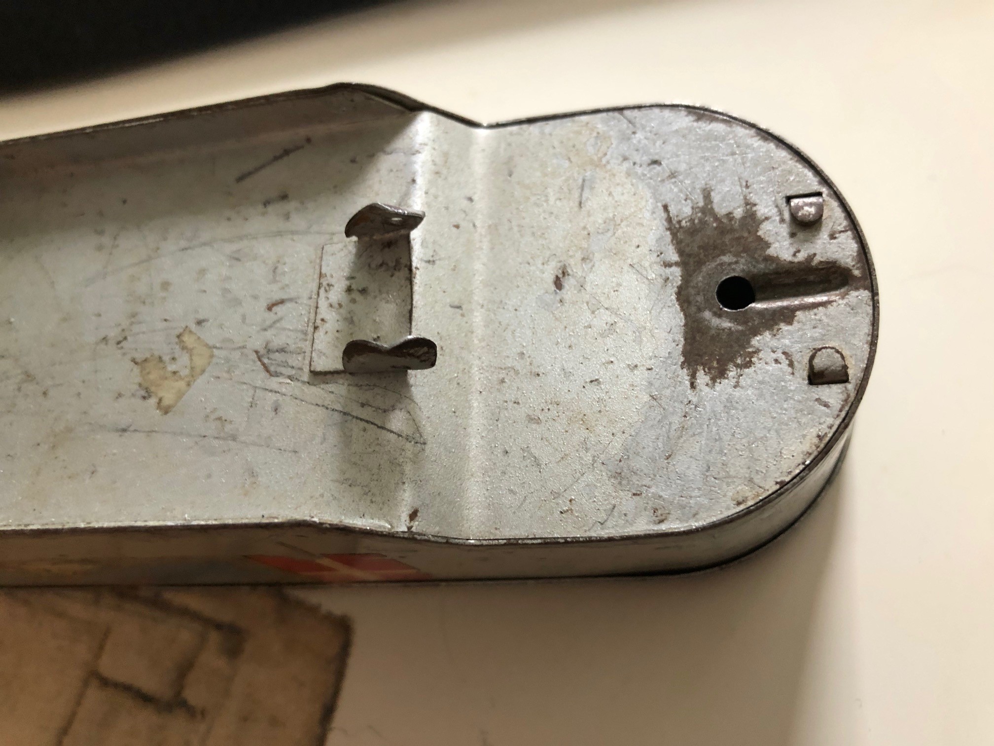

    #76738
    Hej Tom.
    Ja jeg har skåret hul i bunden og limet en slags drejekrans lavet af aluminiums plade, ind i hullet med 3mm gevind til skruen.
    Mvh. Bertel

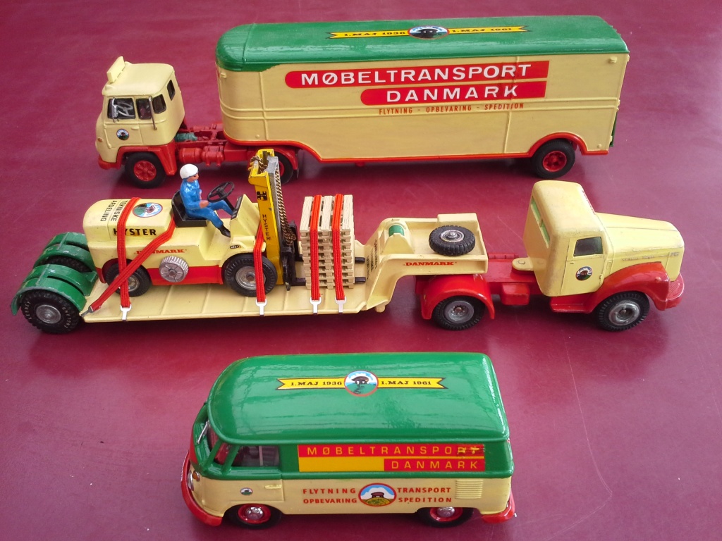

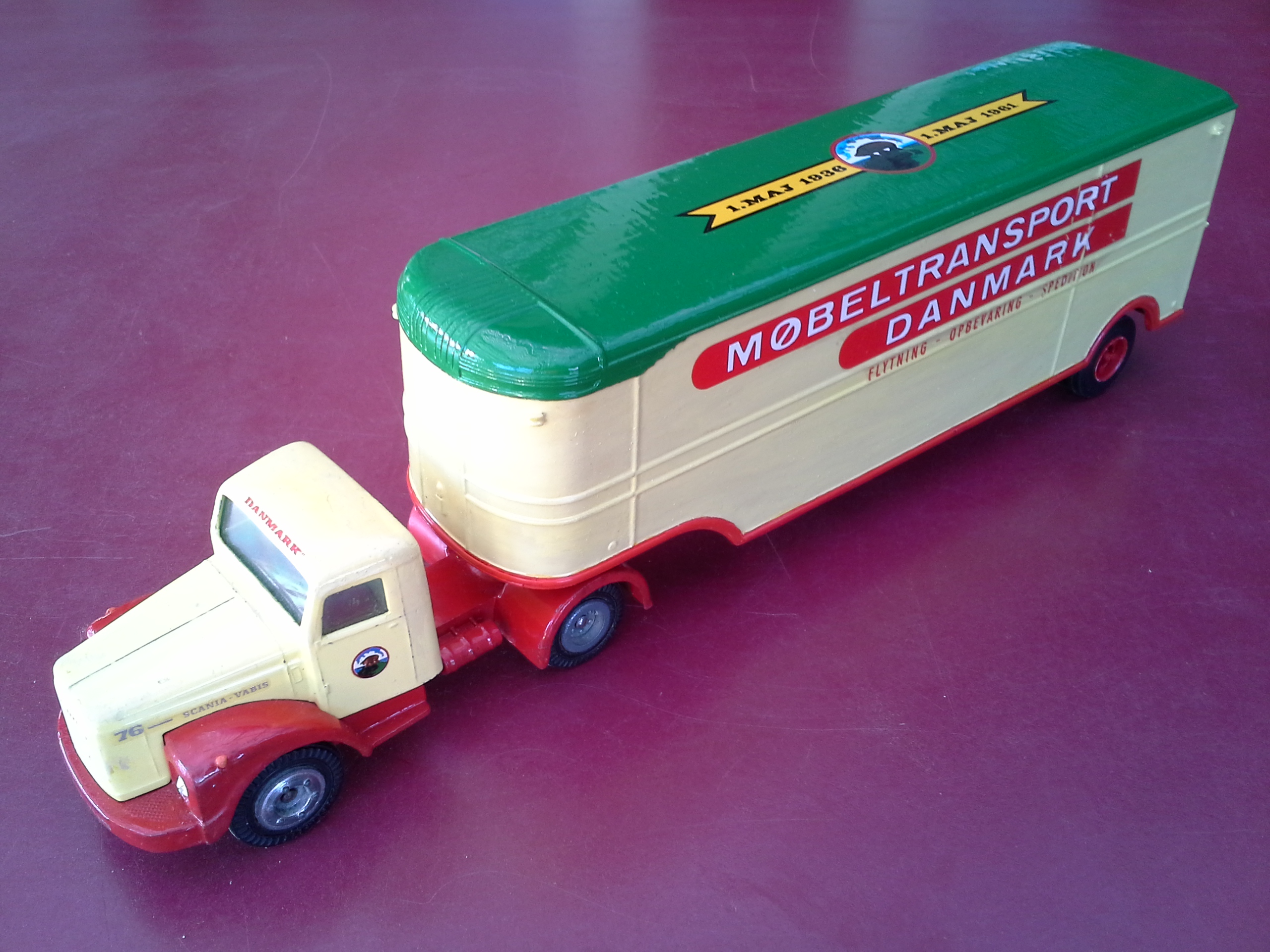

    #76755
    Hej Tom.
    Har ikke fargekoder til “danmark”, den gule har jeg selv blandet.
    Grøn og rød er “standard” farver.
    Skaf dig et farve kort og vælg farver der fra.
    Mvh. Bertel.

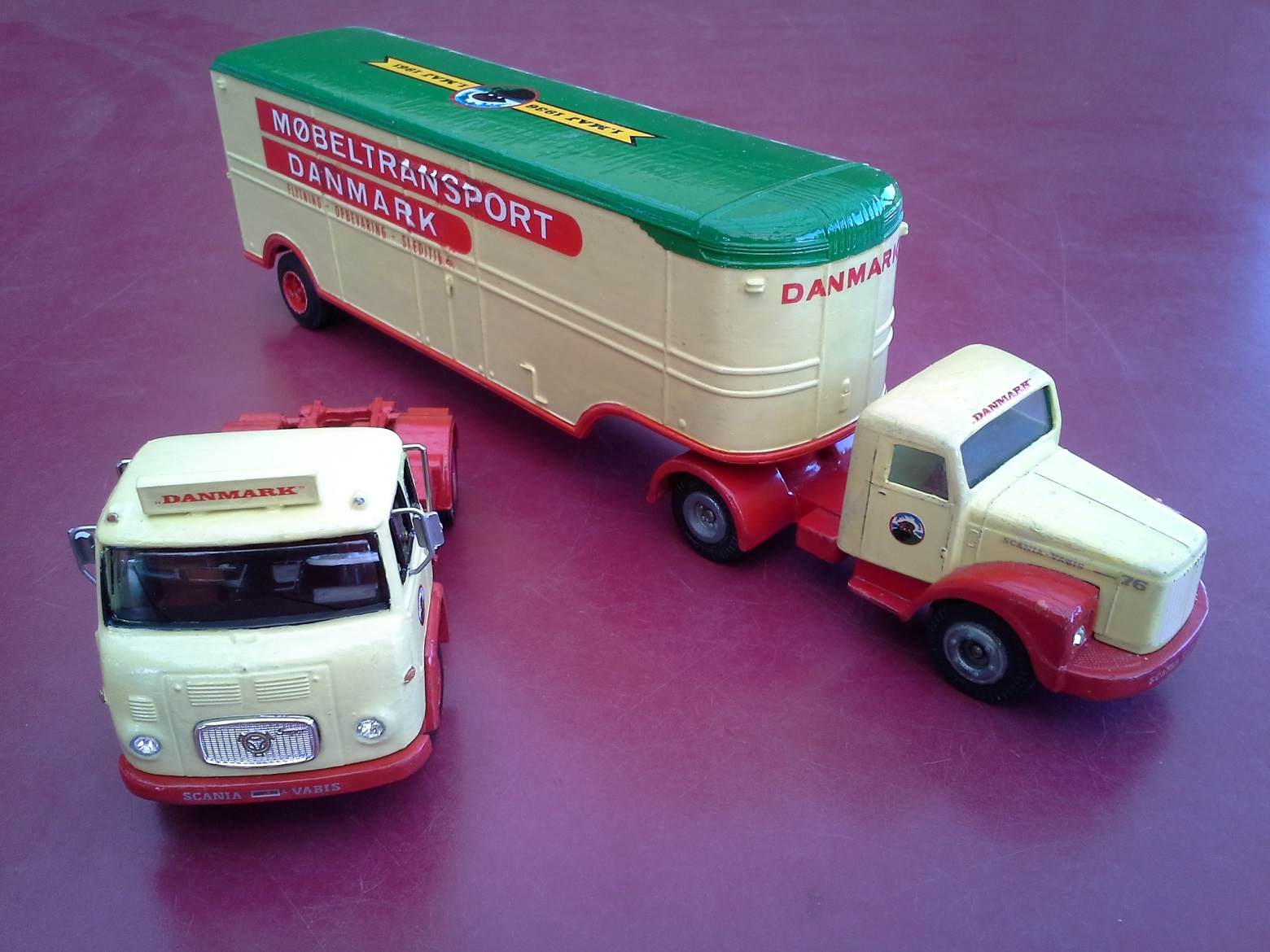

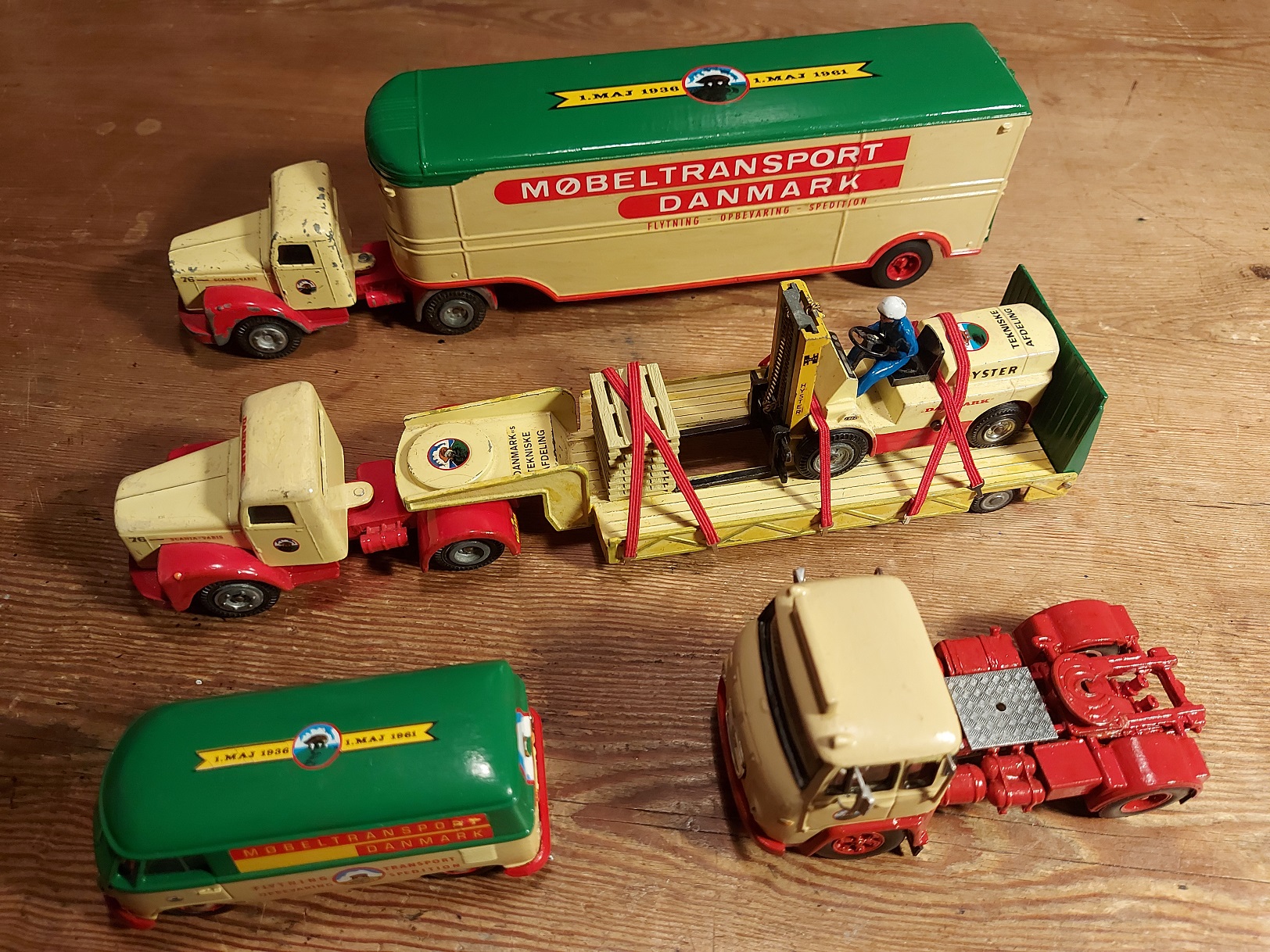

    #76773

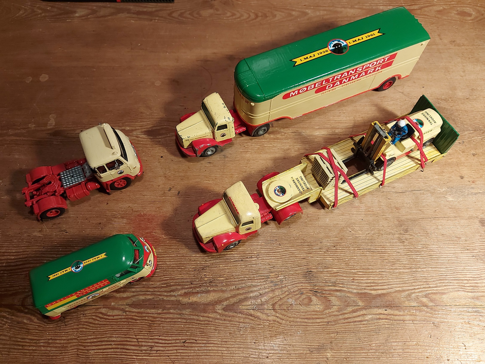

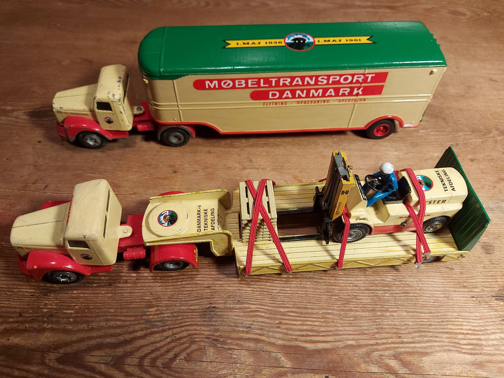

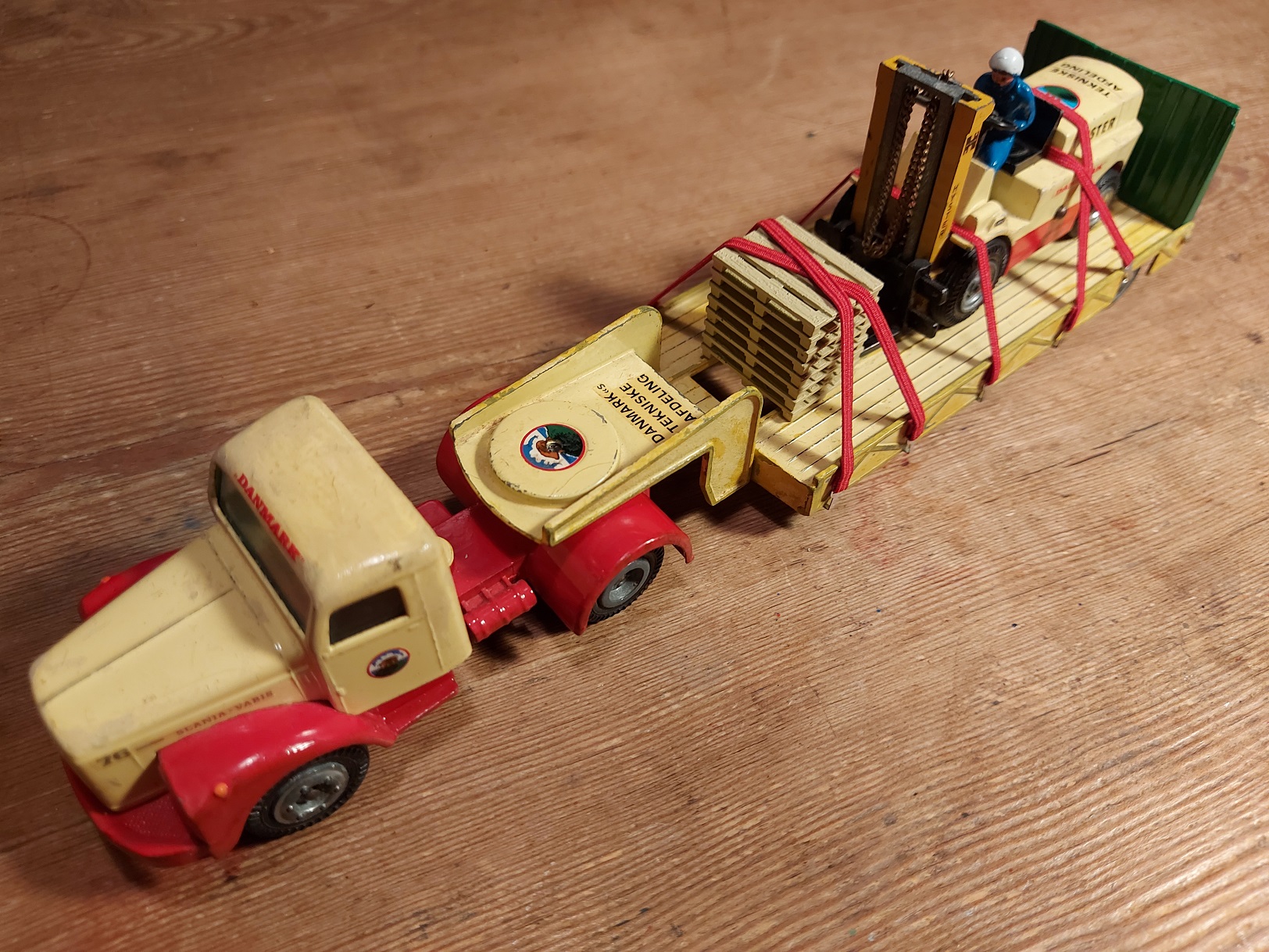

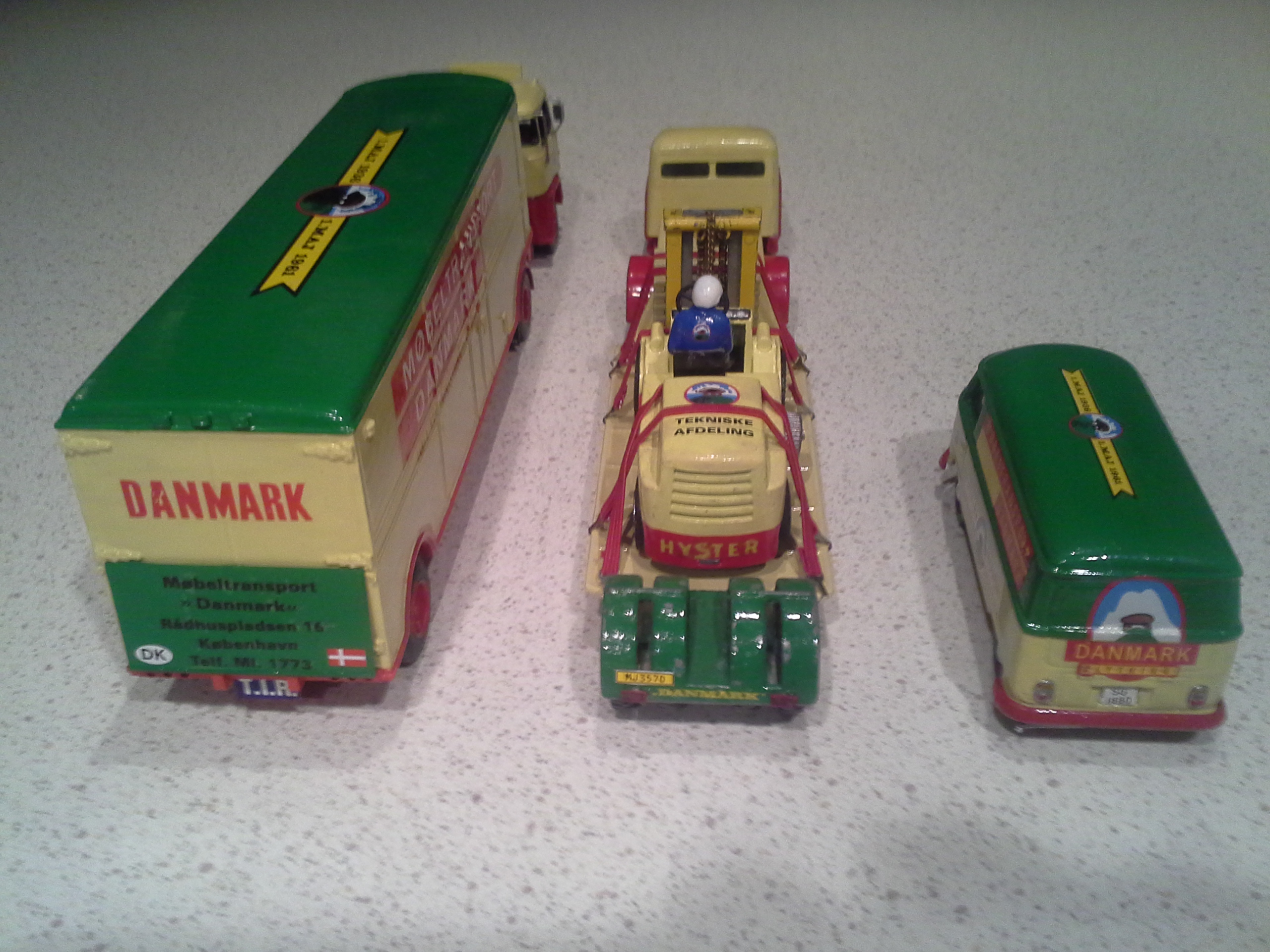

    Hej igen Tom.
    Nye billeder af mine Møbeltransport “danmark” biler.
    Har også sent dem til Flemming (Ms Super), som vil forsøge at hjælpe med at finde frem til farvekoderne.
    Kan huske Teknosamler Ib, en gang kaldte den gule Plum rose yellow.
    Mvh. Bertel.
    #76789
    Hej alle Teknofans.
    Her er Flemming’s forslag til farver på “danmark” bilerne.
    Mvh. Bertel
    #76791
    Hej alle sammen
    Det skal lige siges at jeg har sjusset mig frem efter de foto jeg har fra Bertel så hvordan bilen ser ud original og “live” ved jeg ikke har den ikke selv
    Flemming
