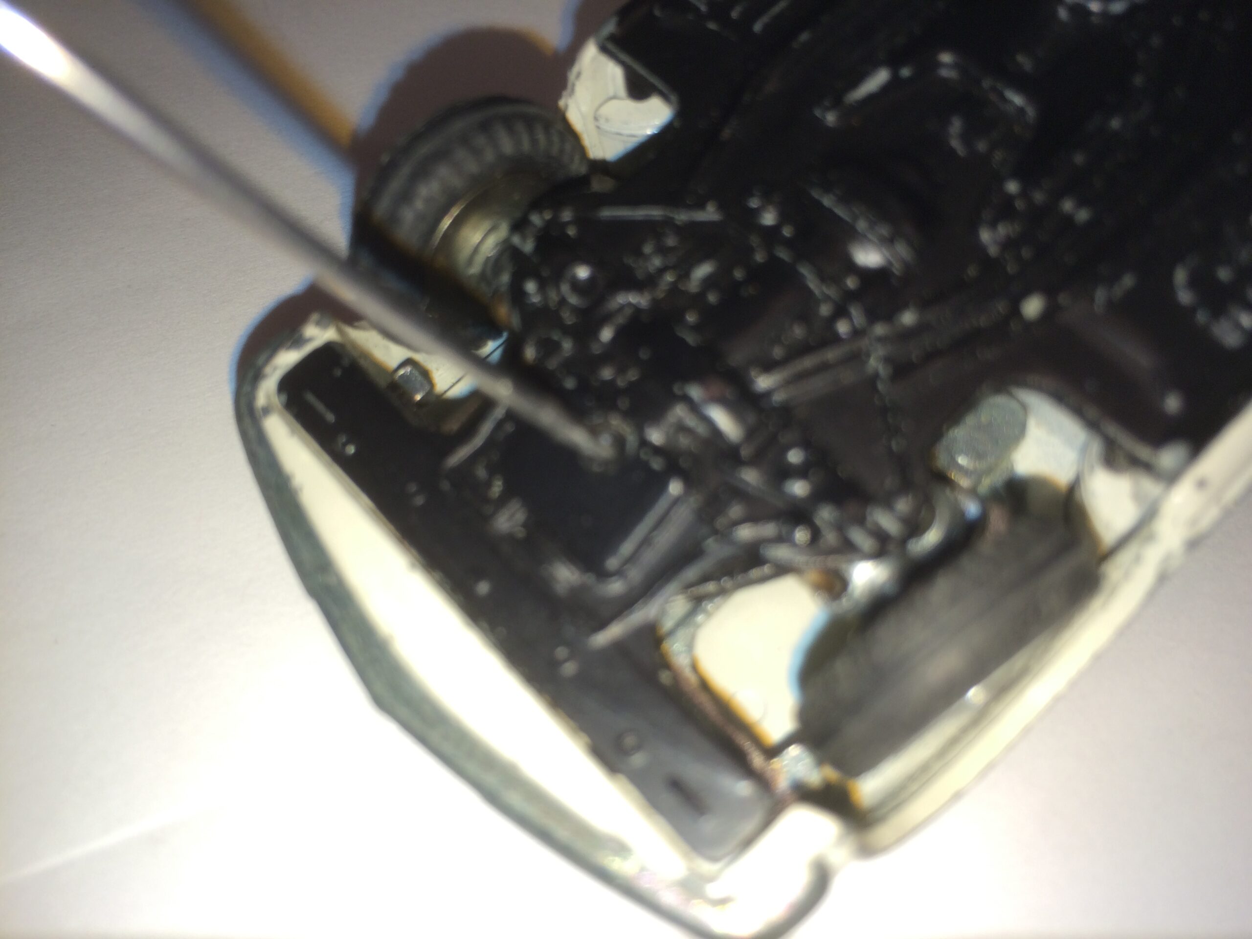

InactiveHar fået en sådan oven i “hatten” sammen med en bus-der er lidt mangler
men Tak til Peter for hjælp med stumper.
Den er løs i bagenden, og har tænkt mig at fikse den op, – hvordan
skiller man bund fra top, den er fmtl nittet i forbindels med motoren
jeg hader når det springer om ørene med fjedre og andet-
sæderne kan bevæges, er der feks en fjeder anordning til bagklappen
som holder den-
Så hvordan får man bunden løsnet uden det hele knækker…maj 13, 2016 kl. 11:54 #34944Flemming Rasch

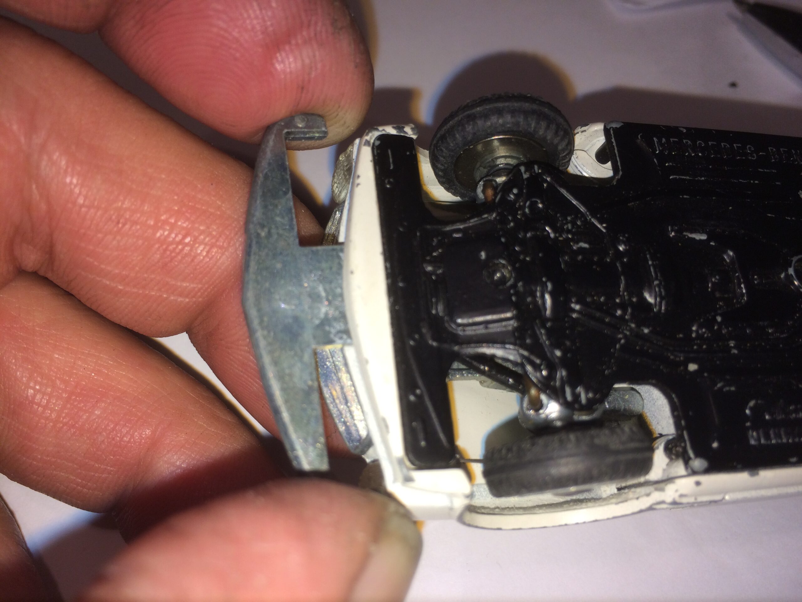

ParticipantHej Teknoib er det bussen eller Mercedes’en der skal skilles ad ???
Hvis det er Mercedes’en så er der et lille hul under motoren der plejer jeg at bruge en stoppenål du trykker forsigtig i hullet i mens du trækker i kofangeren forsigtig så kommer resten af sig selv der er ingen fjedere til bag klappen kun til bagakslen send din mail til mig på en SMS på 22615140 så kan jeg sende nogle billeder hvis det kan hjælpe dig

maj 13, 2016 kl. 14:56 #34946Anonym
InactiveHej MS
vi tar den her Mercedes- og det var lige det rette råd-‘
det prøver jeg-

maj 13, 2016 kl. 20:32 #34963Anonym
InactiveHej
Tak for svar om Mercedes-og det gik som der blev skrevet, svup
så faldt den til siderne-

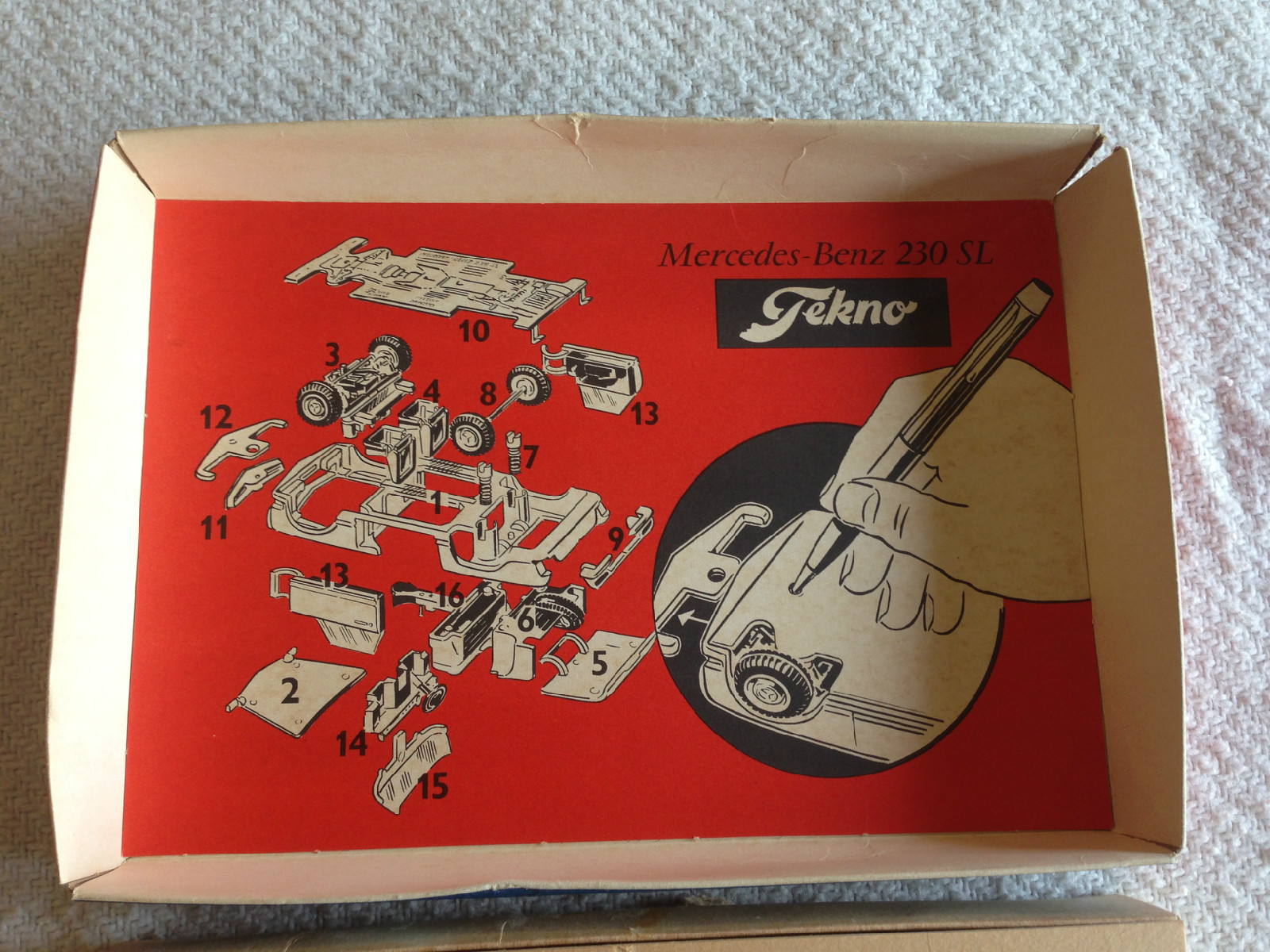

Der har jo været skrevet meget om 230SL modellerne. Og Knut har sent fine billeder ind, også en samleinstruktion fra et fin sæt.Problemet er at man ikke rigtigt kan søge efter indlæg her på siden. Fordi jeg lige skulle tjekke noget, et par gange så, opdagede jeg at man kan google efter det. Man skriver blot teknosamleren først og så det man søger efter fx. — teknosamleren ferguson — osv. På den måde er der sorteret i det så det der kommer frem kun er fra “teknosamleren”
- Dette svar blev ændret 10 years, 2 months siden af
maj 14, 2016 kl. 20:54 #34981Anonym
Inactivetak for billeder,
jeg håber, jeg kan finde ud af det-var ikke klar over, den fandtes
som “saml selv”
