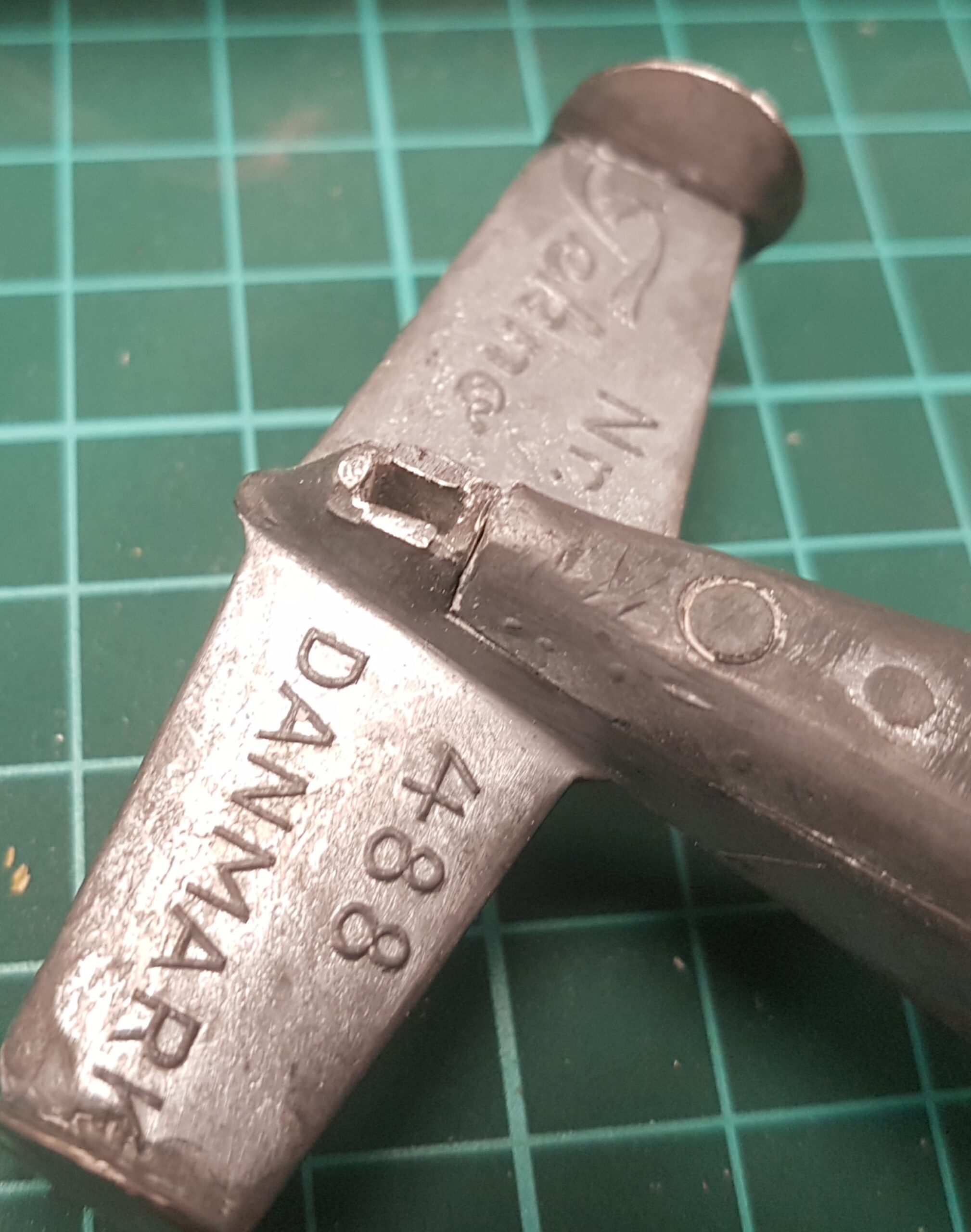

Mvh. Bertelnovember 22, 2020 kl. 19:12 #73621Lars Nielsen
ParticipantHej. Her er et foto af hullet hvor halehjulet skulle sidde.
Vh. Lars- Dette svar blev ændret 5 years, 10 months siden af
Lars Nielsen.
november 22, 2020 kl. 21:15 #73625Bertel Pedersen
ParticipantHej Lars.
Har ikke en 448’er.
Vil mene du kan U bøje et tyndt stykke blik med huller til en hjulaksel og en stift det kan dreje om.
Andre der har modellen må på “banen” her med billeder eller ider .
Mvh. Bertelnovember 22, 2020 kl. 21:39 #73626Hans Jørgen Wagner
ParticipantNu har jeg ikke modellen ved hånden men er inde på noget som Bertel. Hjulet kan vidst kun køre lige ud… Jeg ville også bukke et stykke blik som et U… Lave huller til akslen … Lime U et fast og spartle og male og sætte hjulet ind, og lime akslen i hullerne.
Når det er støbte dele, der er knækket af så er det altid 90% fiduser og hekseri og lidt trylekunst for at få det på plads igen.Men en lille gaffel kan også findes for enden af kranen på en kran bil fx. Og den kan jo købes uoriginal, tilpasses og limes i… Jeg ved ikke om hjulet passer det var blot et udkast til en ide.

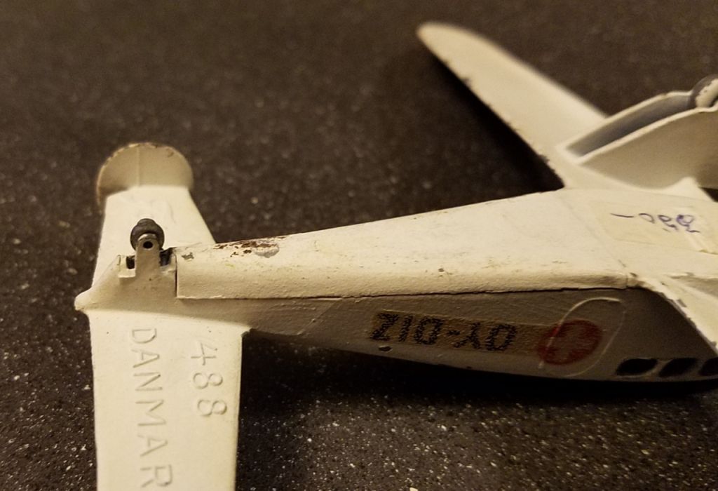

november 22, 2020 kl. 23:53 #73628Stroget
ParticipantHere is mine…
november 22, 2020 kl. 23:54 #73630Stroget
Participantand the rear!
november 23, 2020 kl. 09:00 #73632Bertel Pedersen
ParticipantHej igen Lars.
Karl’s billede siger det hele.
Som vi har været inde på vil et stykke bukket tyndt plade, limet på plads gøre tricket.
Hvis du også filer siderne i hulet skrå (se billedet).
Dertil lidt spartling og maling.
Mvh. BertelAttachments:
