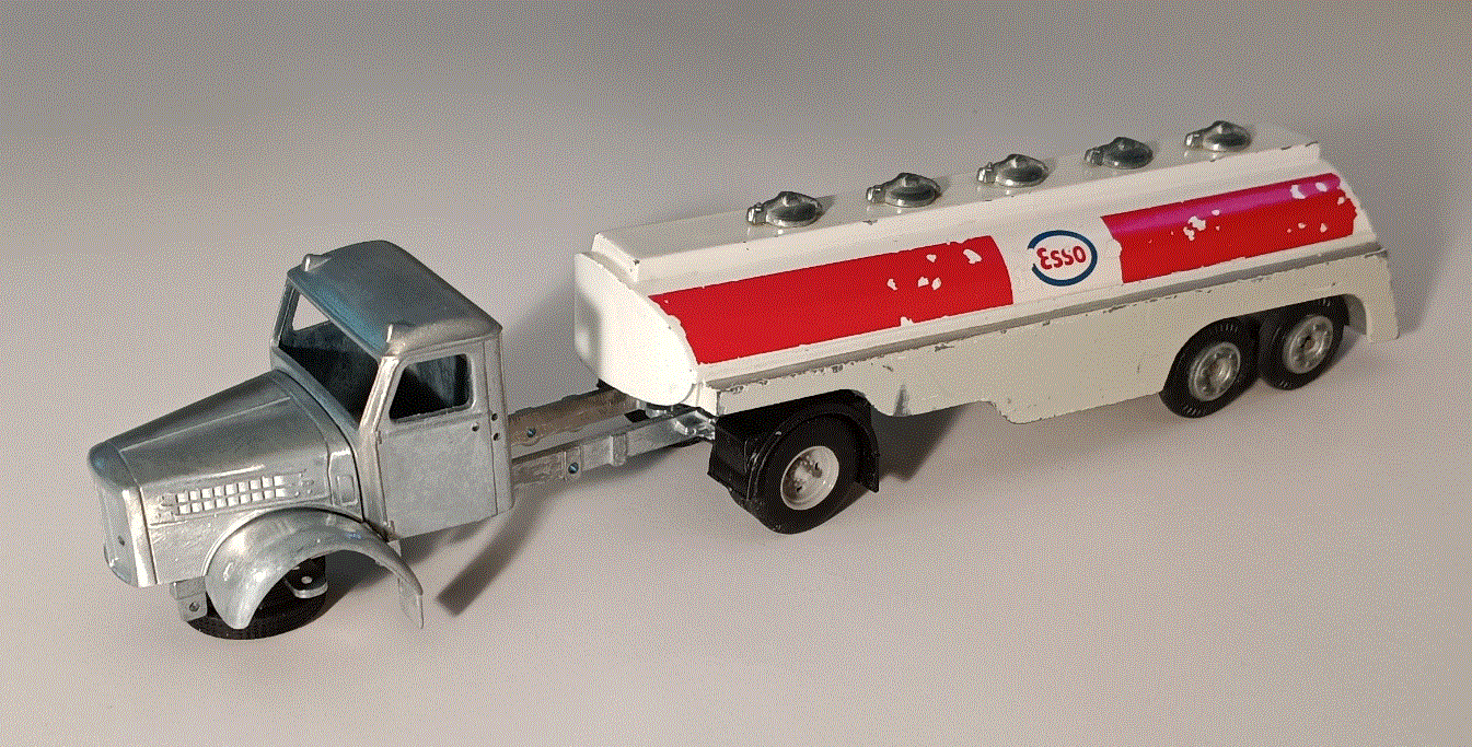

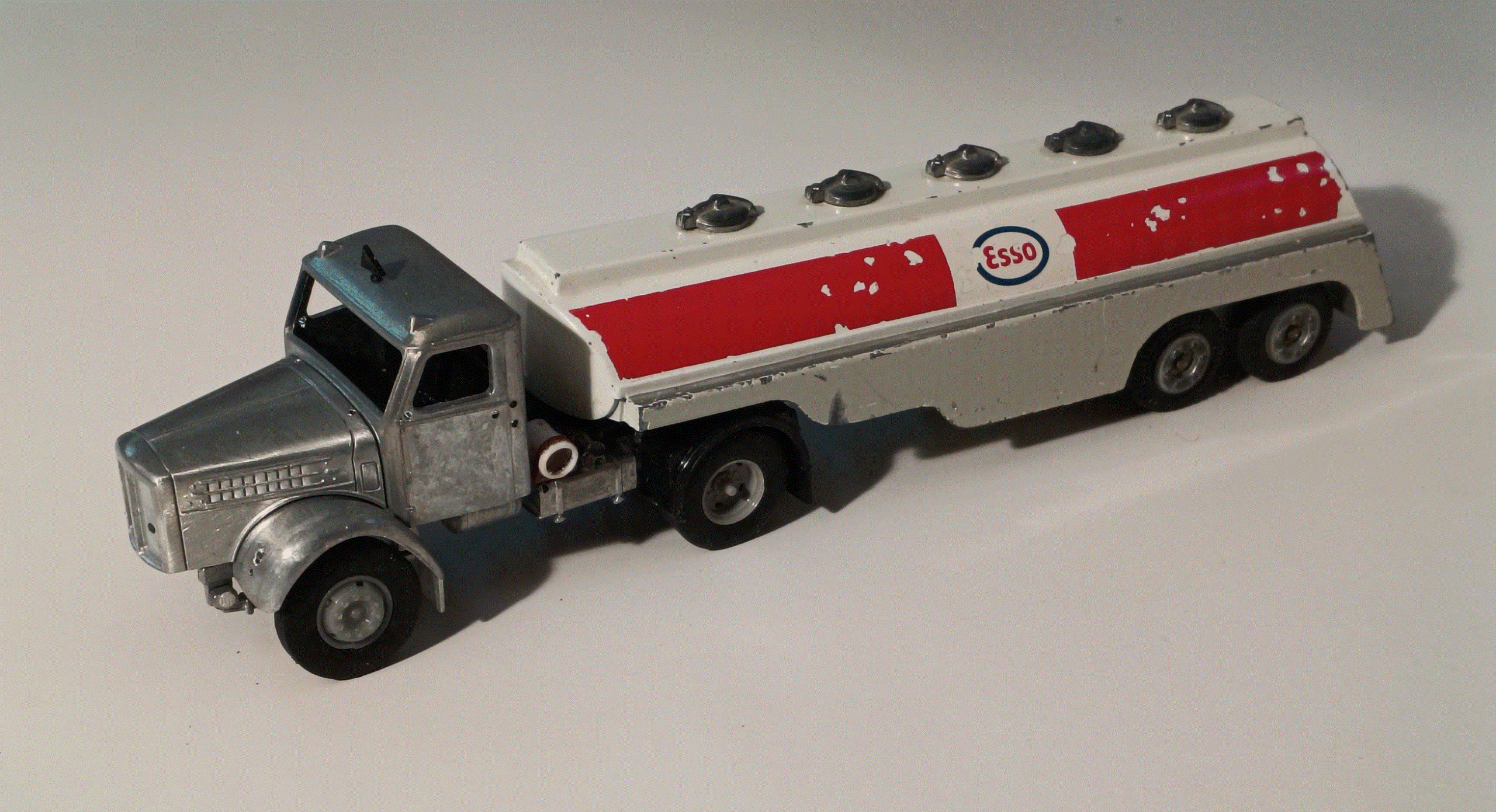

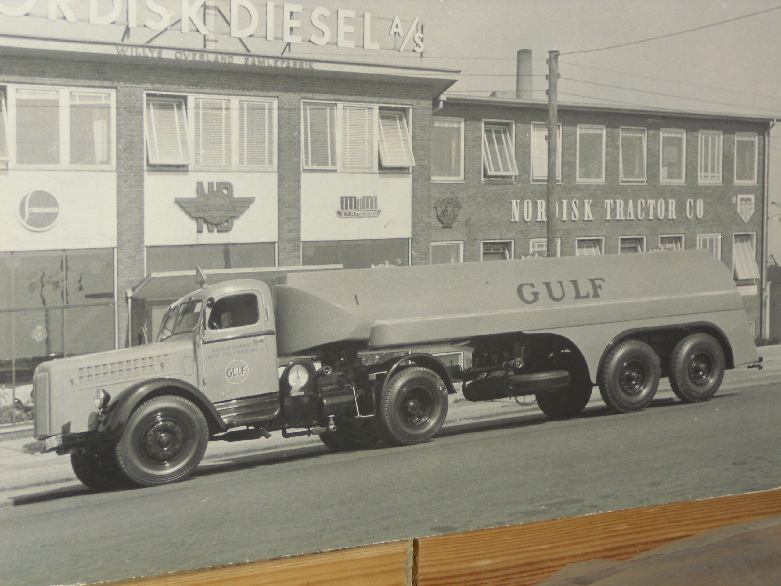

Så er jeg igang med et nyt byggeprojekt. I julegave fik jeg et Tekno kit til en Scania Vabis L71. Den kunne bruges til at lave en model af GULF tankvognen fotograferet foran Nordisk Diesel.
Jeg har nu fået købt en Esso tankvogn, som trænger til en grundig renovering, så den vil jeg ommale. Der bliver lidt tilpasning af akselafstanden på “Vabissen”, da jeg tror den skal være 3400mm.
Men hvilken farve skal den have? Kan nogen hjælpe med det?
Billedet er taget i begyndelsen af 1950 erne. Der er trekant på taget og GULF logoet på døren ligner det, som blev brugt indtil 1960.

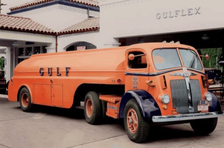

Jeg har fundet et billede af en amerikansk GULF tankvogn fra 1941. Den er orange. Samme farve som er anvendt på Teknos model af Gulf tankvogne.
Var de danske også orange med blå skærme?

Fortsat god samlerlyst, fra Bertel.februar 4, 2026 kl. 16:23 #106498Peter Mose
Håber også at den bliver god.
Nu er akselafstanden ændret, så den passer til forbilledet.
På tanken vil jeg ikke lave ændringer ud over bemaling. På bilen vil jeg forsøge at få nogle af de tydelige detaljer med; oliemåler, trekant på taget og afviservinger ved spejlene.
Jeg er stadig i tvivl om farven, men hvis ingen ved bedre, så bliver det GULF orange.

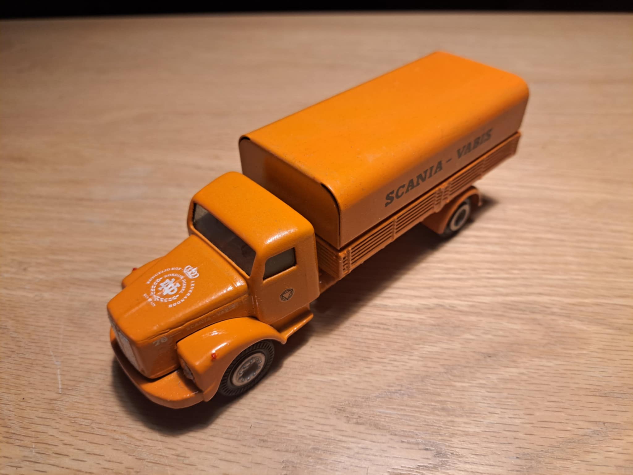

februar 6, 2026 kl. 12:11 #106505Bertel Pedersen
ParticipantHej Peter.
Dit inspirations billede af GULF tankvognen fotograferet foran Nordisk Diesel A/S, gjore at jeg kom itanke om at de en gang var impotør af Scania lastbiler.
Dele af bygningerne findes stadig her i sydhavnen, Borgmester Christiansen`s Gade.
Hilsner fra BertelAttachments:
februar 6, 2026 kl. 17:01 #106509Peter Mose
Fin bil du har der i samlingen.
Ja, Nordisk Diesel må have haft et fint samarbejde med Tekno. De var også importør af Ferguson traktorer og Willys Jeep. Hvis man er meget heldig, kan man måske finde en Jeep med Nordisk Diesel mærke på motorhjælmen. Jeg har endnu ikke været så heldig.
Når jeg næste gang er i Sydhavnen, må jeg se efter bygningen.Hilsen Peter

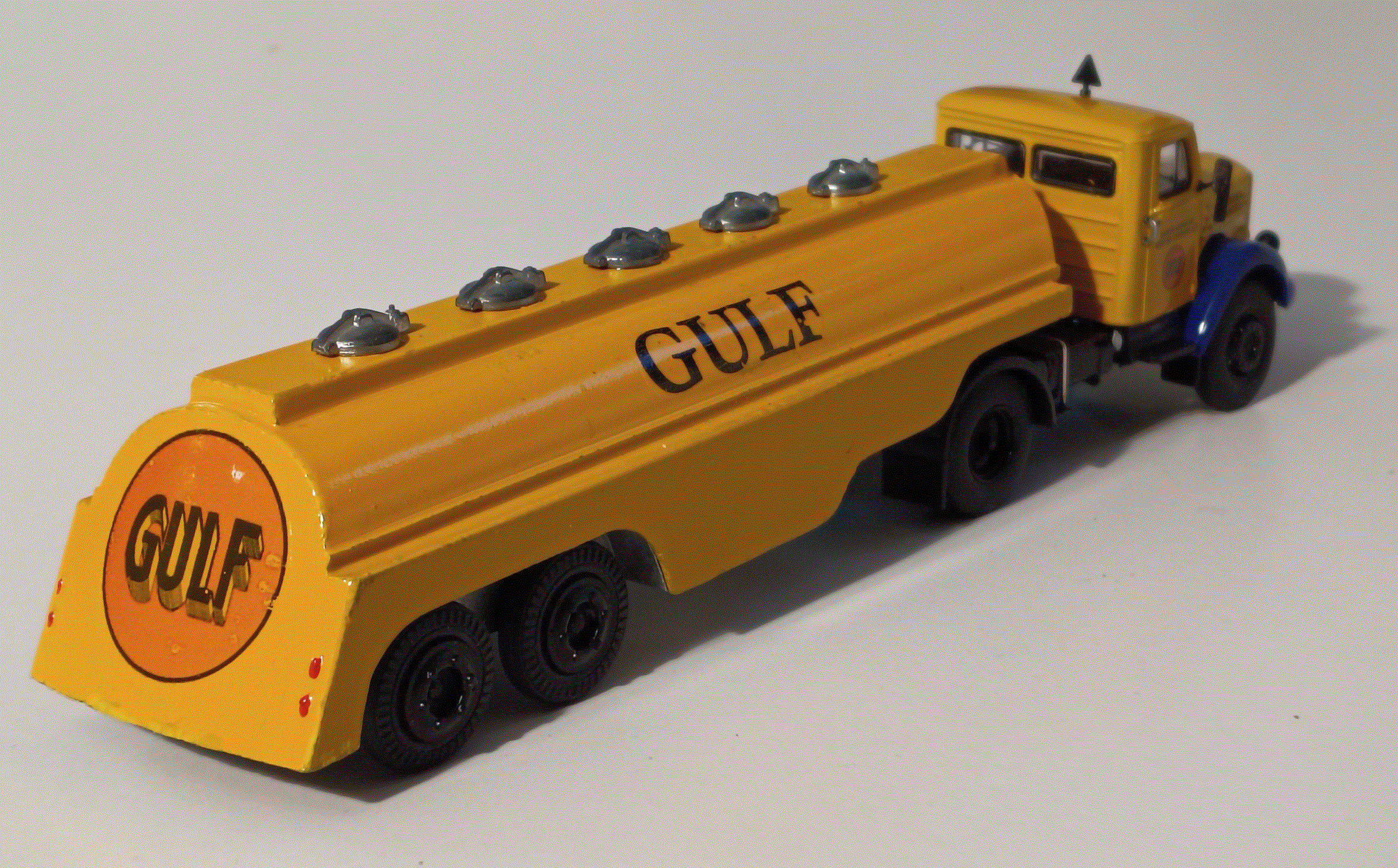

februar 13, 2026 kl. 19:08 #106561Peter Mose

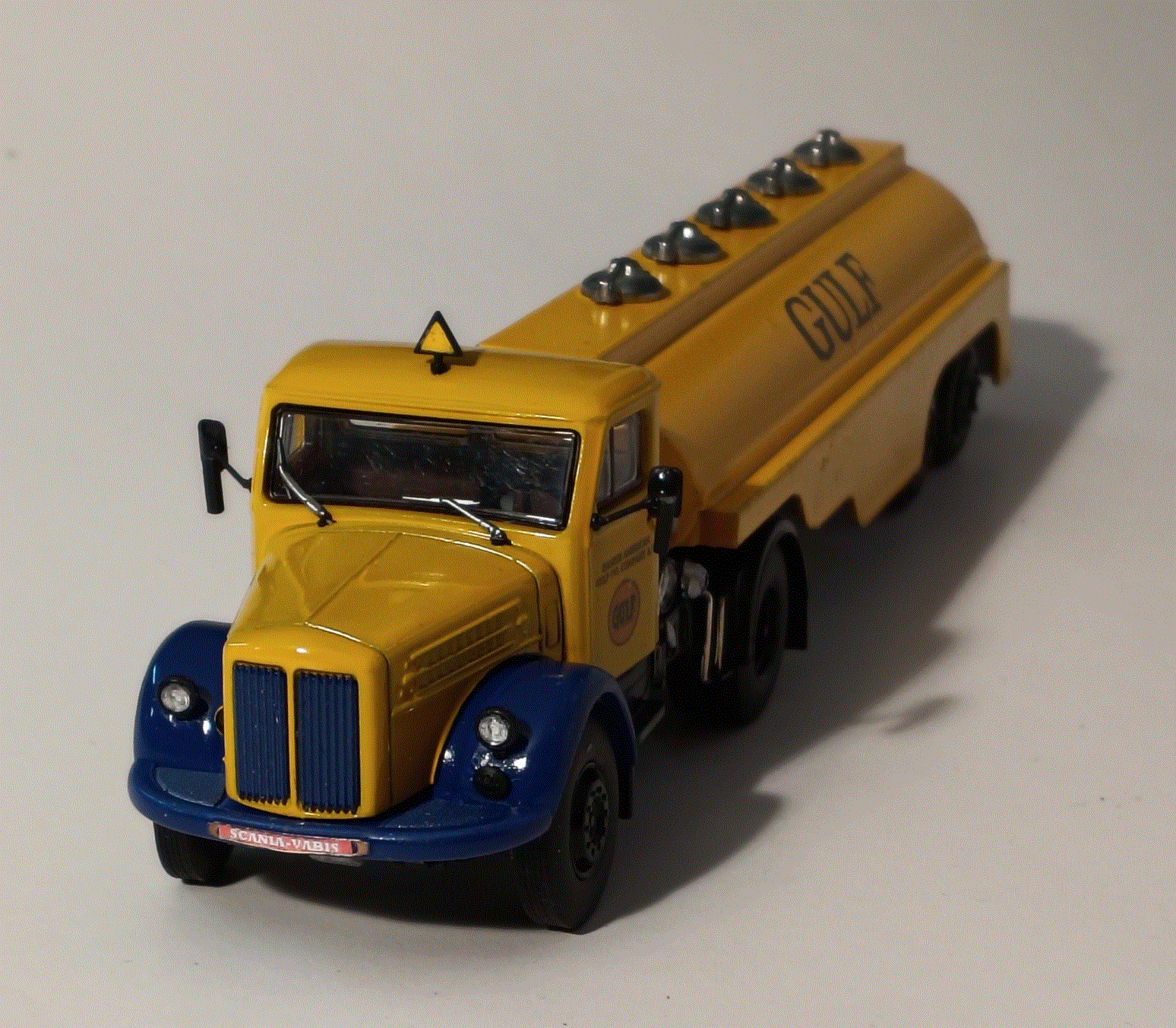

ParticipantSå kom GULF tankvognen fra maleren. Om den valgte farve er rigtig, er jeg stadig i tvivl om. Den er valgt ud fra billeder jeg har fundet på internettet.
“Vabissen” kommer under alle omstændigheder til at pynte i samlingen.
God weekend
Peterfebruar 13, 2026 kl. 19:21 #106565Bertel Pedersen
Super flot Scania Gulf tankvogn du har lavet.
Et enkelt spørgsmål:
skal gangbanerne på siden af tanken ikke have “dørkplade” decaler, som alle Tekno bilerne har ?

februar 14, 2026 kl. 19:12 #106572Peter Mose
ParticipantHej Bertel og Kim
Tak for ros. Der skal dørkplader på tanken. Men de jeg havde på lager var blevet for gamle og knækkede da jeg ville bruge dem. Så når jeg har fået nye, kommer de på. Der skal også en blå stribe under vinduet på dørene, og en blå kofanger på tanken.
Hilsen Peterfebruar 19, 2026 kl. 13:24 #106599Peter Mose
ParticipantHej
Så kom der dørkplader og blå kofanger på tanken. Og der kom en staffering på døren. Nu kan jeg ikke finde på mere.
Hilsen Peterfebruar 19, 2026 kl. 13:34 #106602Bertel Pedersen
Endnu en gang, tillykke med din flotte Scania Gulf tankbil.
Det eneste jeg kan se den mangler; udvendige dørhåndtag.
Mange samlerhilsner fra Bertel.februar 19, 2026 kl. 20:38 #106603Peter Mose
Du har sørme gode øjne. Tak for hjælp.
Jeg havde monteret håndtagene inden jeg monterede spejlene. Men må have glemt lim.
Med lys og lup fandt jeg dem på mit arbejdsbord. Godt det ikke bliver støvsuget hver dag.
Mange samlerhilsner
