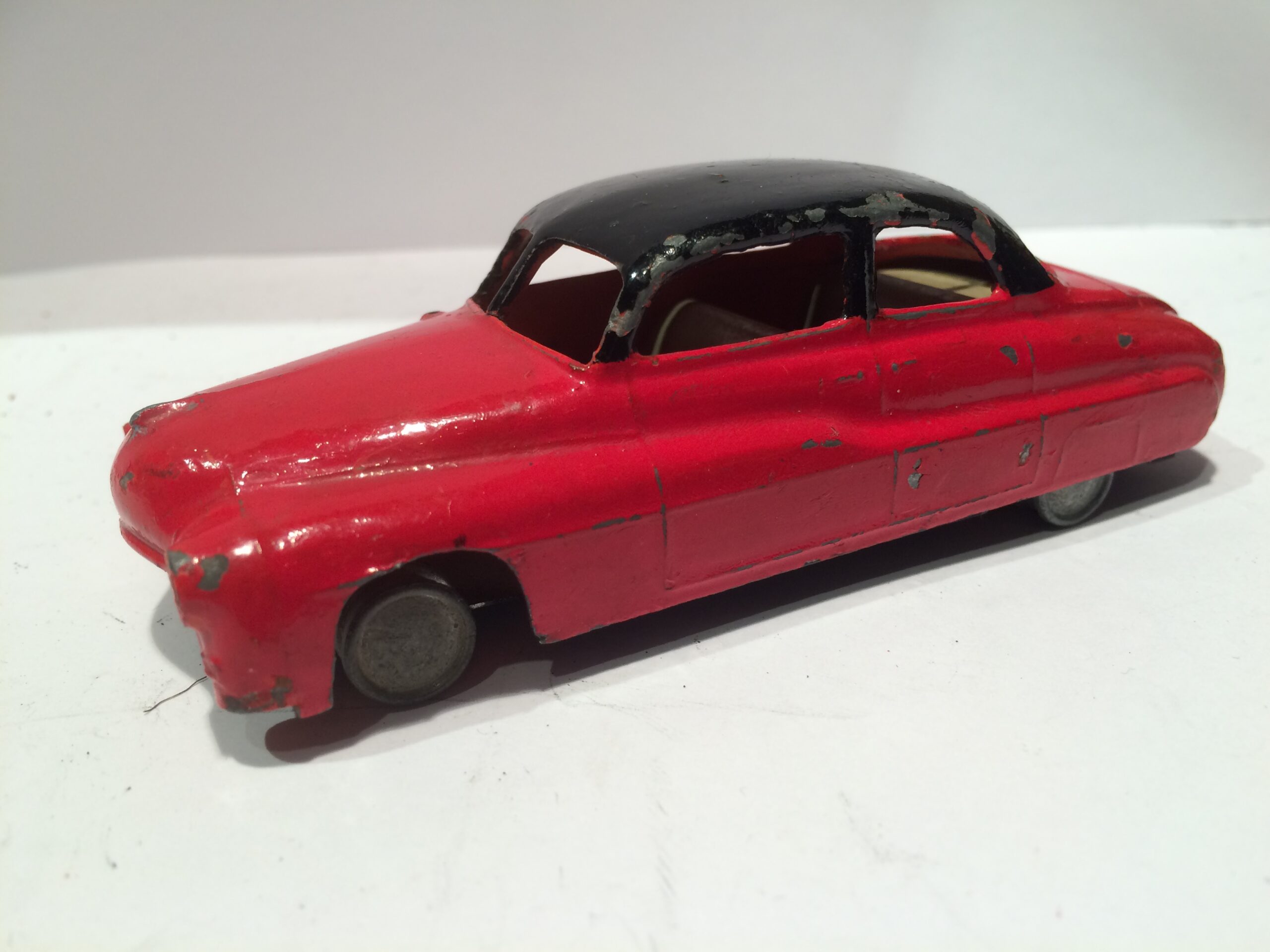

Jeg skiller bilen ad og renser metal delene OG KUN metal dele af i kaustik soda og skylder efter i eddike syre for at stanse soda prosessen
Her efter maler jeg dem med spray maling fra Motip det er den maling jeg bedst kan lide at bruge her lidt før og efter billeder mvh Flemming Ms Super
Jo det er den samme bil 👍😎Attachments:
