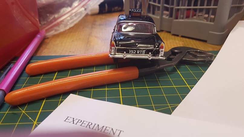

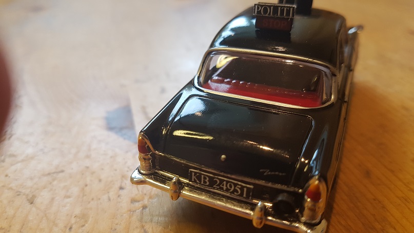

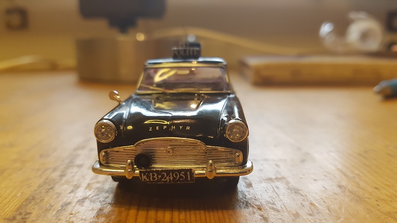

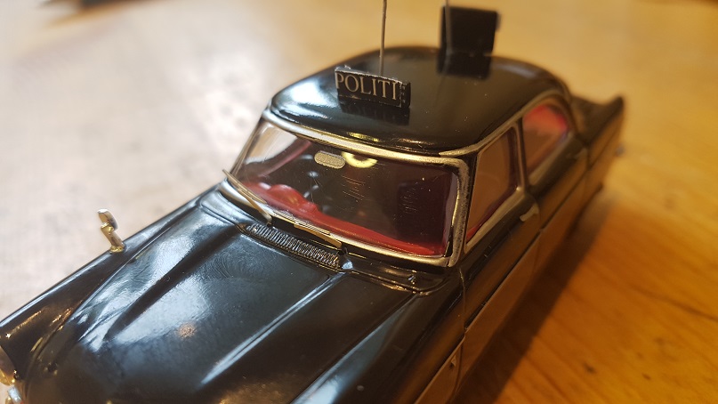

Dette er ikke en Tekno bil, men ideen kan bruges på alle biler.
Jeg er pjattet med Politi biler, altså i skala 1:43.
Jeg fandt en Zepfyr, fra GB politi, men den er ret let at lave til Look-Alike.

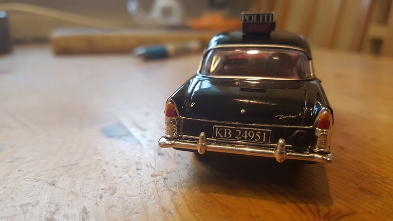

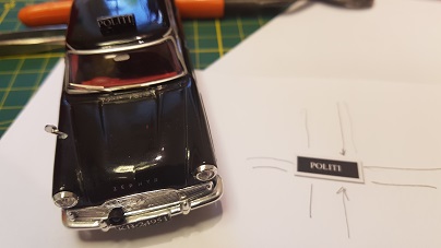

Fra bagsädet i familjens Papegöje Renault, mindes jeg dem som grönne, hvilket undre mig, når min far sagde der er de sorte. Den for gå i sort, med höjrestyring og spejl i fejl side. Det jeg har ändret er, til Köbenhavns nr-plader, og ändret Police til Politi i tagskilterne.Jeg gör det med Word og en skriver. Laver en Text Box med sort bundfarve. Så skriver jeg med de mindste bogstaver det er ( 8 ) i hvidt, sparer det hele i eget dokument, og skriver så ud. Näste gang, klikker jeg på boxen, deleter texten
og skriver en ny.

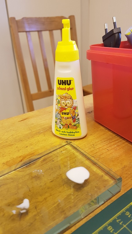

Så kommer det drillende, jeg her testet sekund lim, limstift m.m. fastnet for

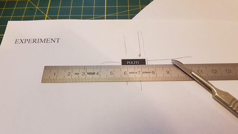

almindelig hvid trälim. Först skärer jeg den ug med stållinial og skalpel, kan lyde som trivielt, men jeg skär altid så jeg kan ser NR-pladen, altså må jeg rotere papiret. Når vel det er skåret ud, skal det limes fast.

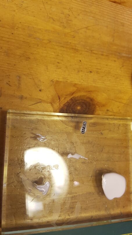

Lidt lim på en glasplade, lägger “skiltet” i limen hurtigt op på ren plade, og så monteret, alt gör jeg med en skalpel, og hjertet i halsen.
MVH John DKJeg har foto, men de er for store, er nogen interseret kan jeg sende som alm. e-post

ParticipantUha da ja — Alle de store Zephyr og Zodiac biler måtte lade livet under 1970´rnes energikriser… Husker mine forældre lånte min morfars Zephyr 6 MKII fra 1956.. Den gamle bandede den langt væk 5-6 kl/L det var vildt for en VW køre der var vanttil 12 km/L… Den sidste MKIII jeg har set i daglig drift var en der måtte lade livet for to år siden i Rudsvedby. en MKIV tror jeg ikke jeg har set siden 1970´rne da den gamle Zonen chef i Holbæk havde en ! ? Men de biler havde en fantastisk lækker lyd.
Skal man bruge mindre bogstaver end i størelseb “8” — SÅ….
Skriv det hele stort og tydeligt som det skal være…
Print det ud så det ser ordentligt ud…
Scan det ind via scanneren — Alternativt tag et godt retvinklet fotografi…
Beskær foto i foto programmet så det vil passe i størelsesforholdet til det man skal bruge…
Sæt så dette foto på et word dokument… Nu kan billedet forstøres eller formindskes efter ønske inden det printes ud, og man slipper for skrive programmets begrænsninger af bogstavstørrelsen.
Man kan ikke printe hvidt med en blækprinter, men andre farver går. Man kan købe en klar folie til blækprintere, så man kan printe mærker på, man skal bare sørge for at HVID er malet på underlaget før man sætter folien på.
Skal man bruge billeder på flade sider kan man benytte en tynd fotopapir. Printe billedet ud, skære det til og give det spraylim og montere billedet . Det har jeg selv gjort på nogen cirkus biler til corgi.. Virker udemærket… Man skal bare passe på for noget fotopapir flamer. Det kan afhjælpes ved at give det spraylak inden det monteres.- Dette svar blev ændret 4 years, 3 months siden af

juli 28, 2022 kl. 16:27 #86397Bertel Pedersen
ParticipantHej John.
Din metode til at lave nummerplader og andre skilte er helt fin.
Har selv brugt den.
En lille tilføjelse; kanter på papiret farver jeg med permanent spritmarker.
Hvis man “laminerer” med klar tape, bliver de “vaskbare”.
Mvh. Berteljuli 28, 2022 kl. 19:07 #86398JohnDK
ParticipantHej
Tak for den ide, pennen har jeg selv forsökt, men tapen skal testes,
den må blive stivere også.
