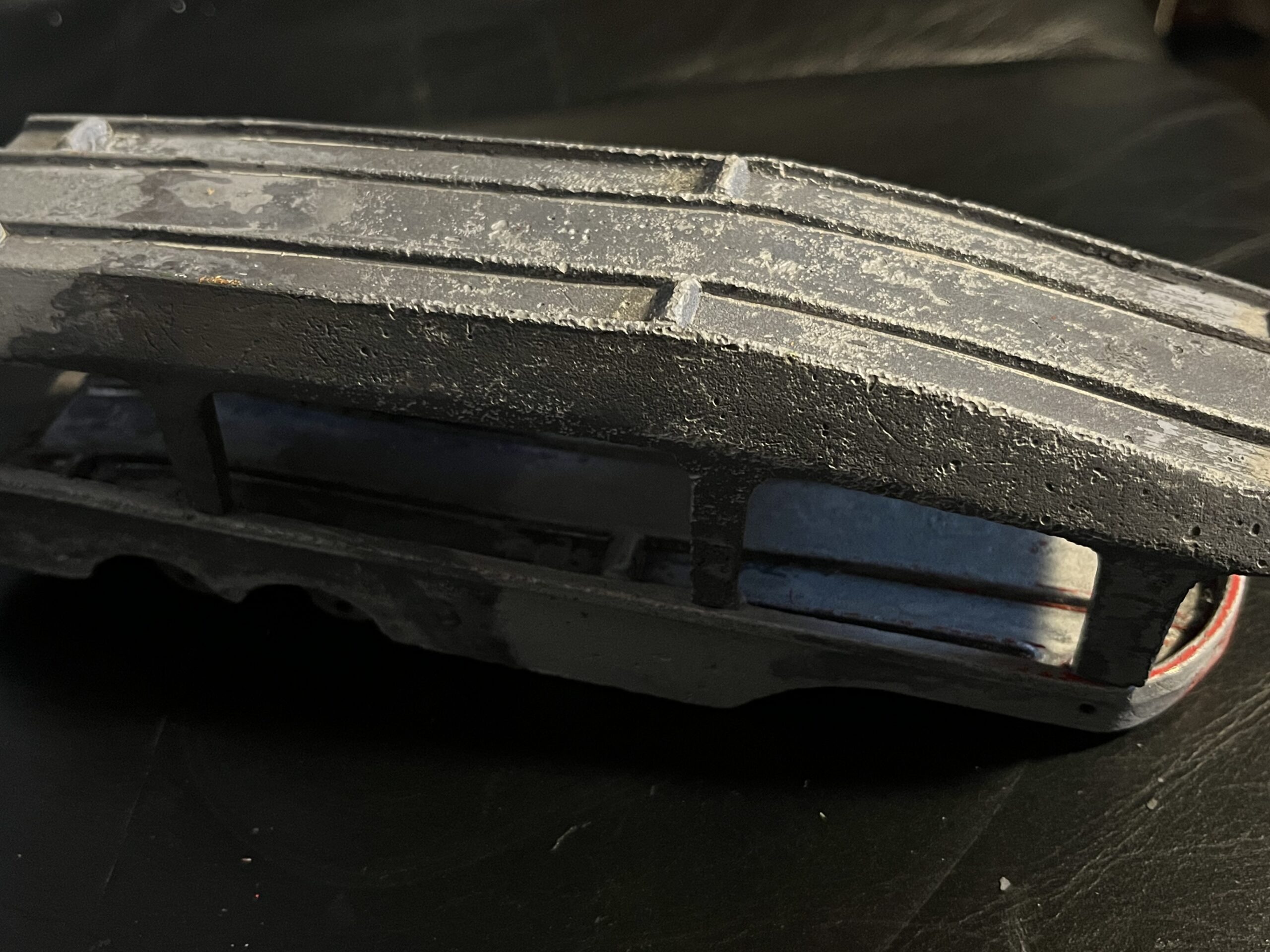

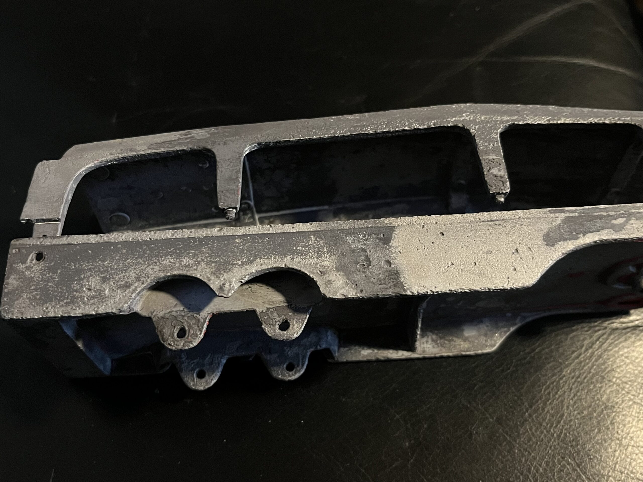

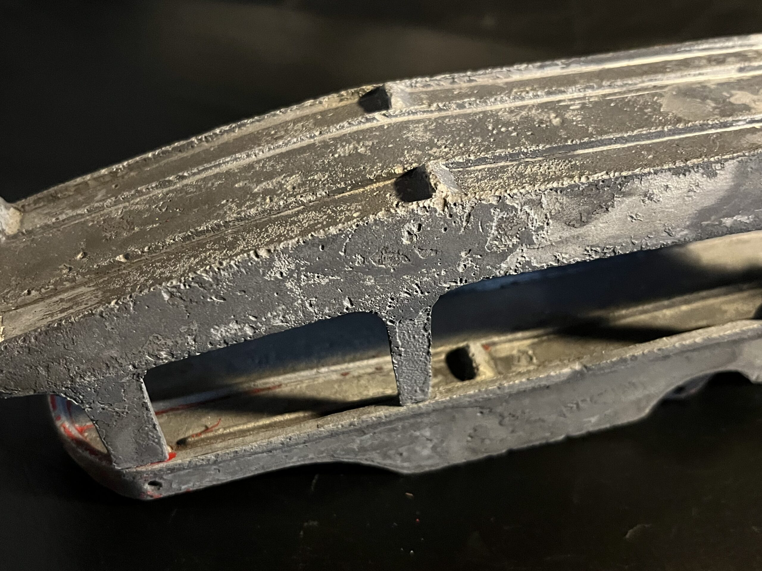

ParticipantHer lige en advarsel på at man skal passe på med afrensning af vores gamle model biler
Det er første gang det er sket for mig har renoveret rigtig mange af forskellige fabrikater men denne gamle Tekno trailer ville ikke arbejde sammen med mig denne gangmarts 2, 2024 kl. 13:06 #95954JohnDK
ParticipantDet ser skit ud. Har det taget med metal eller har den väret spartel ?
har heller aldrig set nået lignende.
// JohnDKmarts 2, 2024 kl. 15:57 #95962Flemming Rasch
ParticipantDen var i original maling jeg tænker at støbe godset har været dårligt
marts 2, 2024 kl. 23:42 #95970Bertel Pedersen
ParticipantHej Ms Super.
Jeg har heller ikke set noget ligende før, men har en teori om at det kan skyldes at traileren er støbt i en anden legering end så mange andre Teknobiler.
Citat fra Peters artikel om modellen:
Det som er specielt ved delene til traileren er, at de er støbt i en aluminiumslegering. Det er et dyrere materiale end zink – men jeg gætter på, at en trailer støbt i ren zink ville blive for tung. Den er dejlig let at håndtere, hvor en tungere bil ville være for kluntet og heller ikke så behagelig at få ned over en barnefod.
Mvh. Bertelmarts 10, 2024 kl. 21:08 #96080Ole Broberg
ParticipantJeg har det svært med at se at I afrenser maling med kaustisk Soda …… det er stærkt ætsende og æder støbegodset … Brug istedet som jeg,cellulose fortynder, det skader ikke metallet. Mvh Broberg
marts 10, 2024 kl. 23:32 #96082Flemming Rasch
ParticipantJeg har brugt kaustik soda i mange år og det er første gang at dette er sket har bruget det på mange forskellige fabrikater af støbte biler men det kan da godt være at jeg skal bruge noget andet fremover
