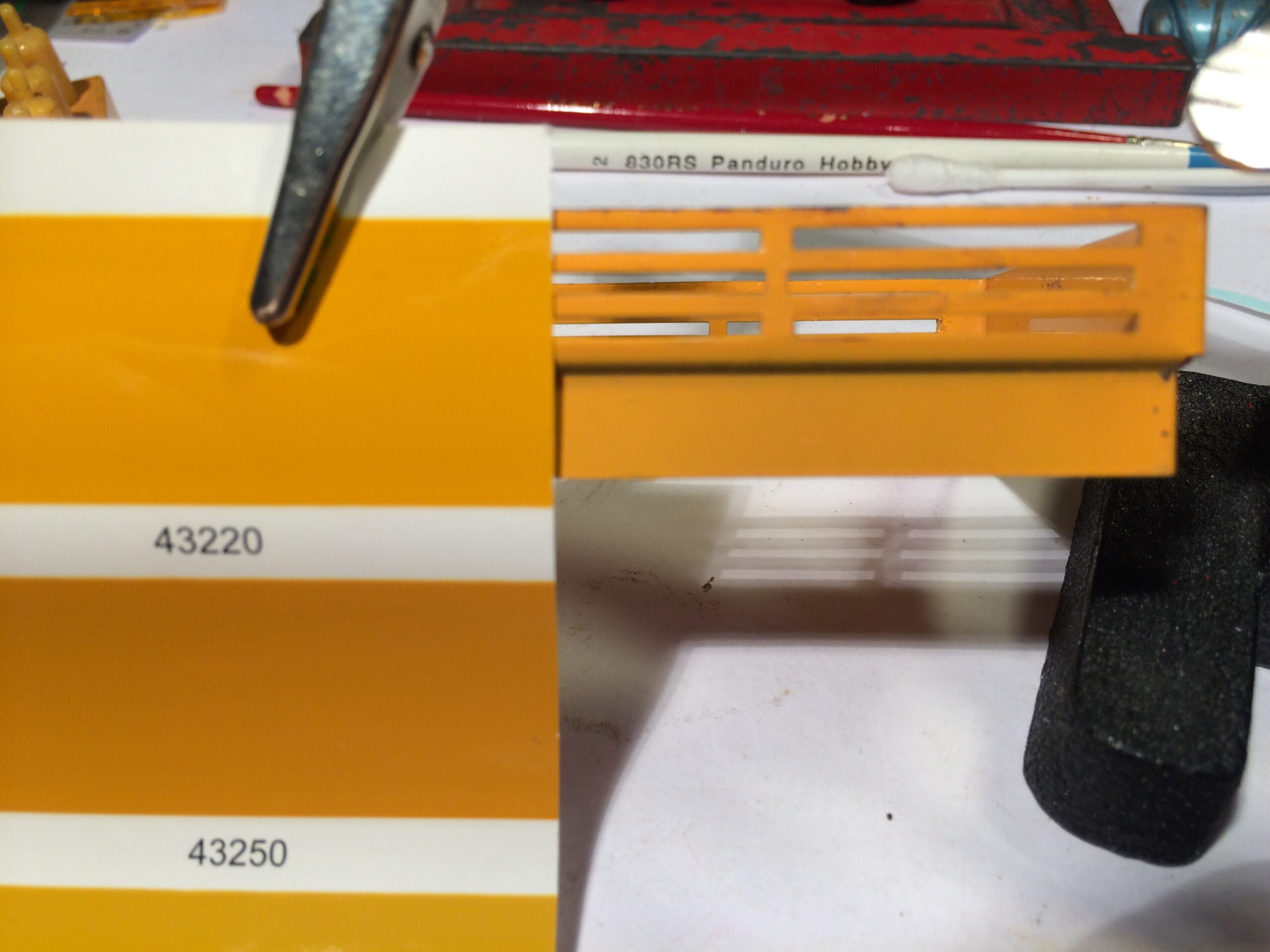

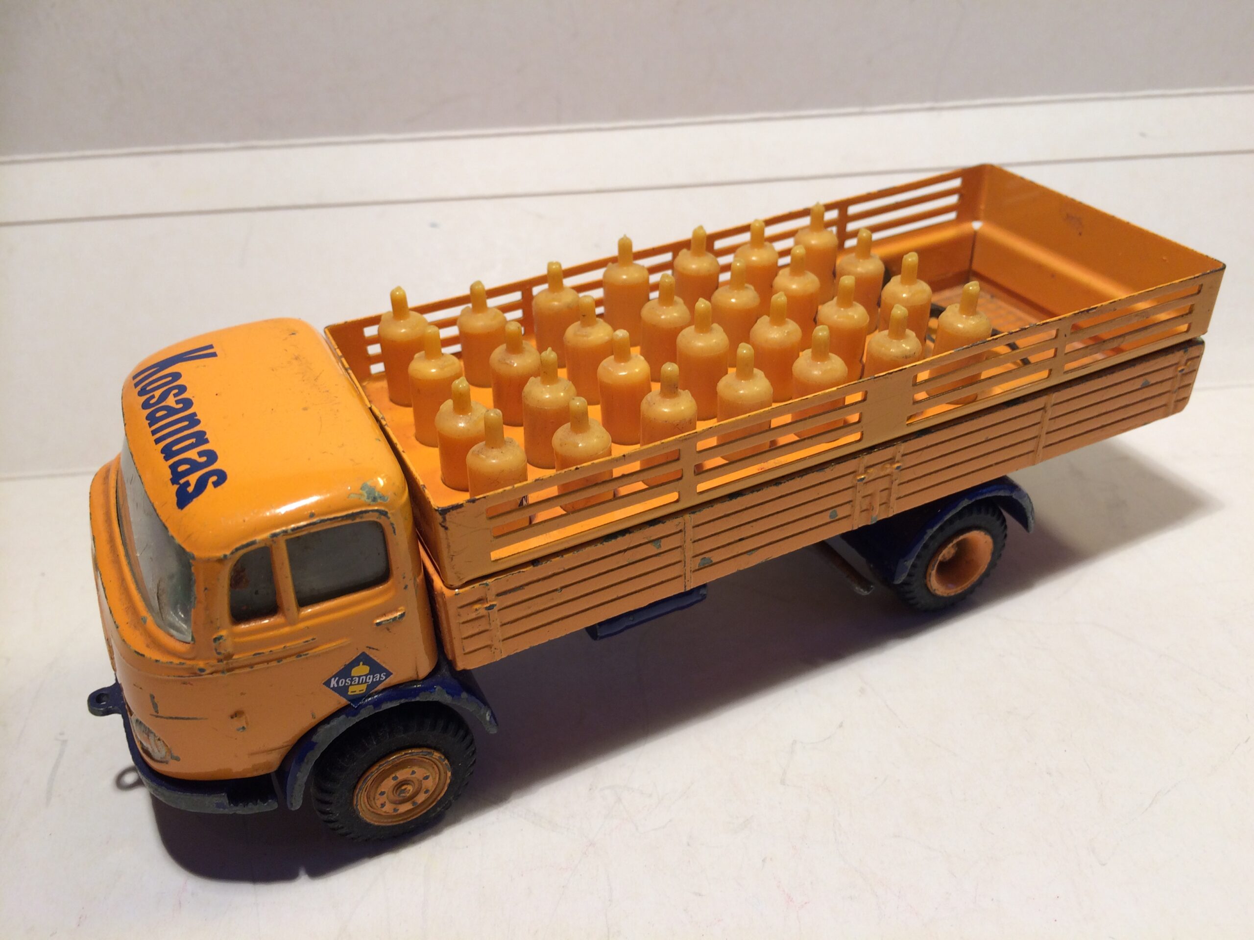

Så fandt jeg kassen med min Mercedes Benz Kosan gas bil
Den er helt original med div lak “skader” patina som den få lov at beholde
Men jeg er kommet til disse to farver fra Motip som jeg selv ville bruge hvis min skulle laves
Nu skal man også huske at vores biler er over 50 år gamle og nogle er mere eller mindre falmet og slidt af tidens tand 👍😁🏁
Den gul/orange har et Motip nummer :43220

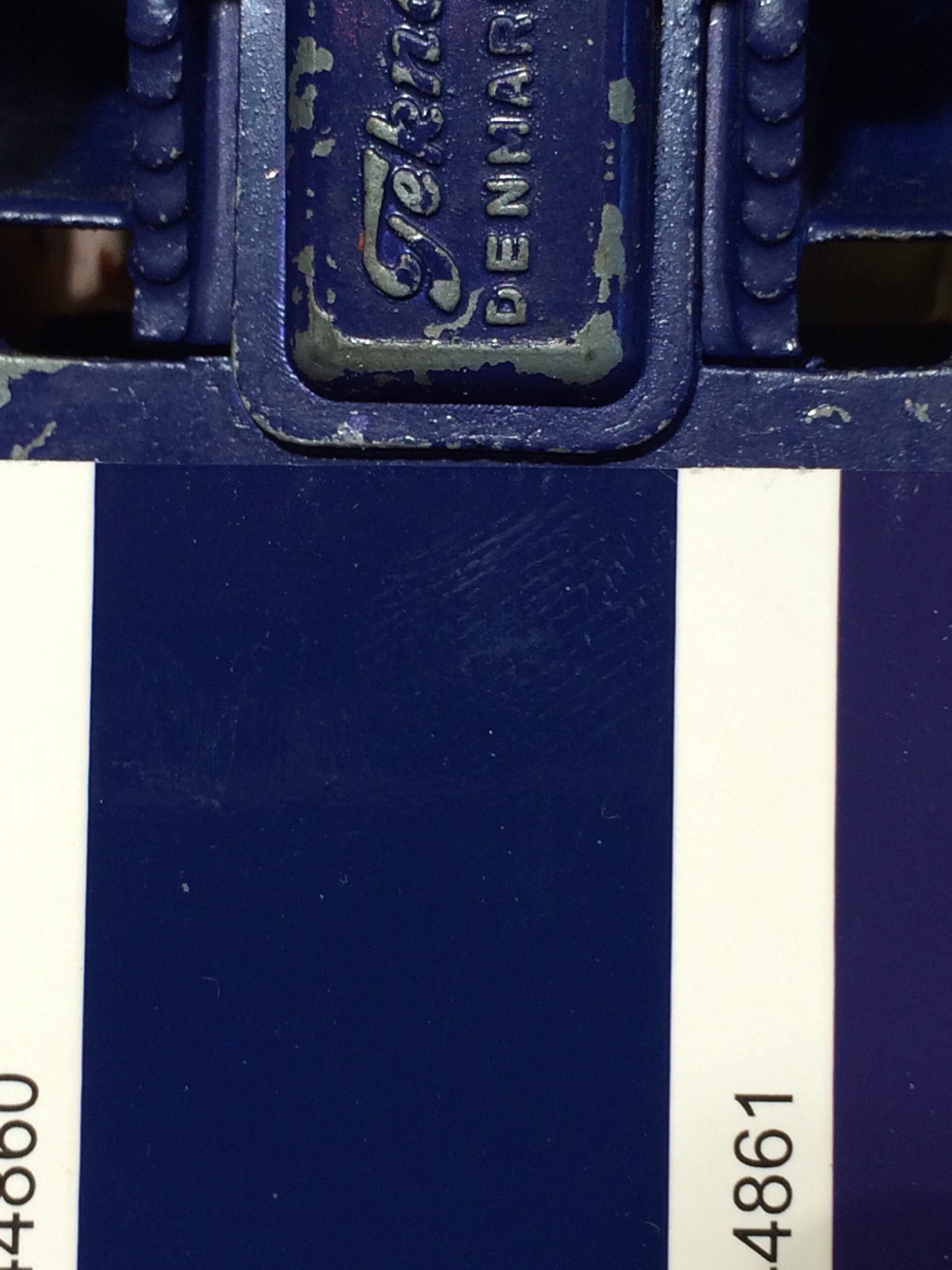

Den blå/lilla har Motip nummer :44861
Jeg håber at du kan bruge dette til noget
