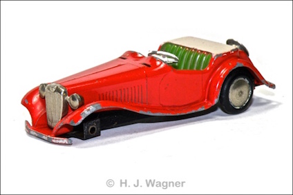

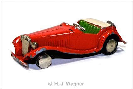

ParticipantDet var et forsøg. Knald eller fald, og det lykkedes, med malingen i behold. Man kan læse i Peters artikel, at man var nervøs for om de store skærme holdt ved støbningen af MG TD modellen. Det er imidlertid altid kofangeren foran der knækker af i begge sider.

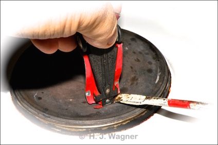

Med en stor flad skruetrækker, som modhold på den ene side af kofangeren, og med en max varm kogeplade på den anden side, kunne jeg forsigtigt bøje kofanger siderne tilbage til deres oprindelige placering.
Det skal foregå stille og roligt. Kogepladen er tændt på 6 bil mes skruetrækker holdes til pladen. Med forsigtighed kan man fornemme når materialet lader sig bøje, stille og roligt. Tålmodighed, og forsigtighed er nødvendigt. Og så den anden side men nu bruges efter varmen, så pladen blev slukket.
( dæk vil nok brænde eller smelte, så tag dem af ved dette arbejde. Min model manglede faktisk forhjulene, men jeg havde nogen i rodekassen til den )
