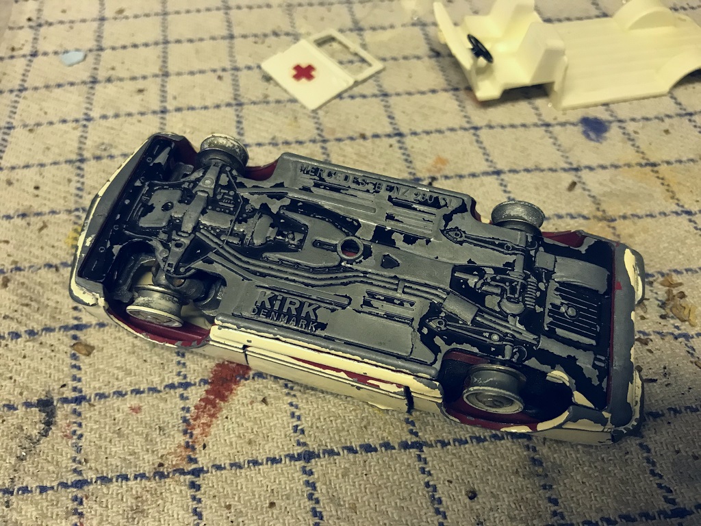

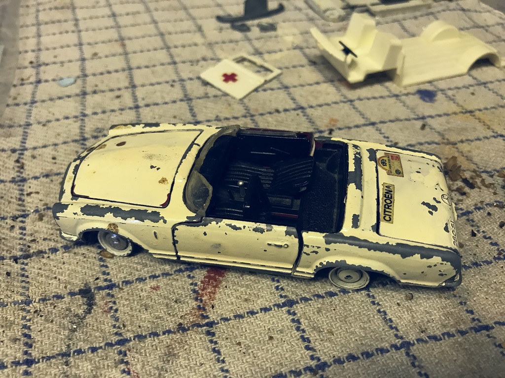

    Hej alle,
    Jeg har fundet en af mine gamle biler – en Kirk/tekno Mercedes Benz 280SL. Med dele her fra teknosamleren vil jeg gerne restaurere den.
    Men hvordan hulen skiller man den ad ??
    Der er jo ikke nitter som der ellers plejer at være ??

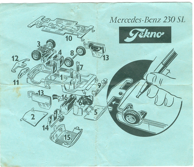

    Under artikler er der en
    Mercedes – Benz 230 – 280
    Skrevet d. 12. dec, 2018 af peter frandsen in Personbiler, Udvalgte biler
    Der er et stykke ned en exploderet tegning af hvorden den skilles ad

    Hej Kenneth
    I bunden bag den forreste kofanger sidder i en plastikpit. Den trykker du på med en kuglepen samtidig med at du trækker kofangeren ud – så skiller bilen sig ad.
    Jeg har vedhæftet en instruktion.

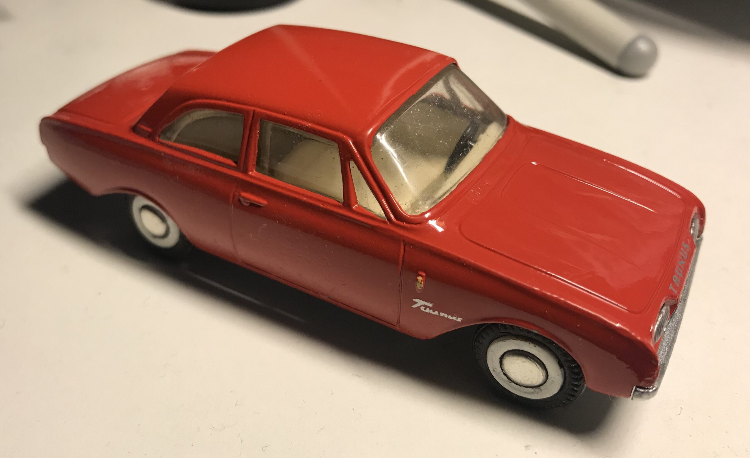

    Nu er det desværre ikke mig der laver den.
    Jeg er IT mand og hjælper jævnligt en ven med hans computer.
    Han er gammel håndværker, så han hjælper så mig med alt muligt
    andet – bla. at få mine gamle biler til at se fornuftige ud igen,
    efter jeg feks. besluttede at male dem i alle mulige farver da jeg var lille. Som i ser på mercedesen, følte jeg åbenbart trang til at male den ekstremt grim hvid, i stedet for den flotte røde den oprindeligt havde.
    Så med andre ord – jeg har sendt bilen til mekaniker 🙂
    Jeg skal nok post’e et billede når den en gang bliver færdig.
    Han har allerede hjulpet med en Taunus, som jeg havde malet sort – vinduerne grå og alle hjul sølvfarvet (incl. dæk)
    Jeg synes den er blevet ganske pæn.

    Hej Kenneth
    Den er blevet rigtig flot og en god farve til den gamle Taunus
    #67988
    Hej Kenneth.
    Suveræn flot Taunus du har der. Den vækker minder. Som barn havde jeg en i samme farve. Desværer blev den væk under en flytning i 1971.
    Det må være en ide til et kommende projekt, hvis jeg støder på en Taunus til fornuftig pris som er egnet til dette.

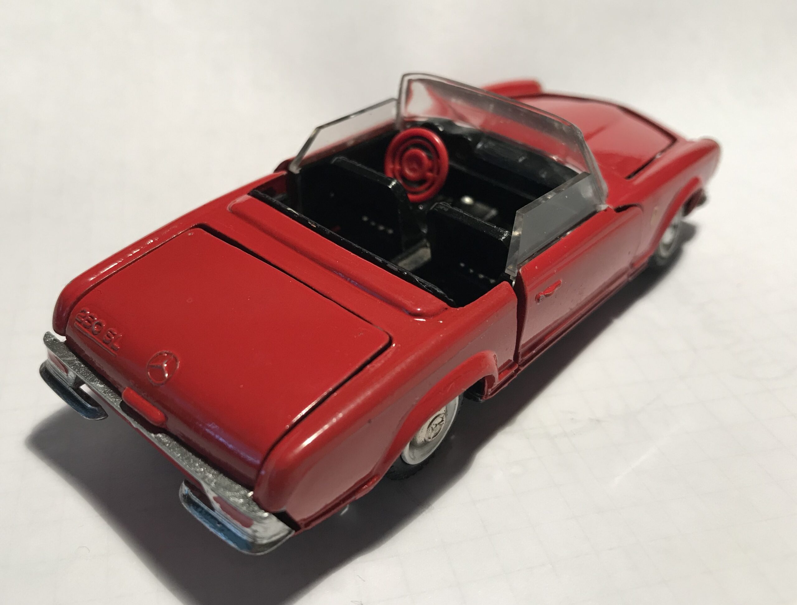

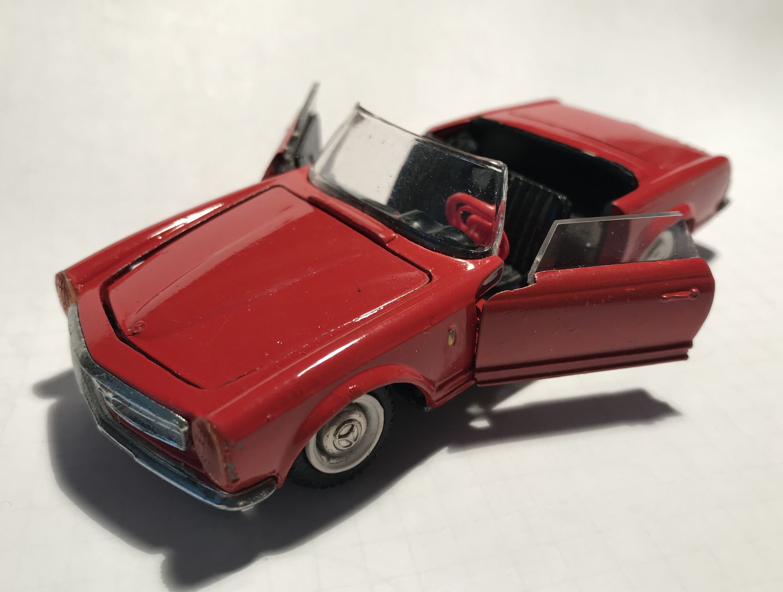

    Så er mercedesen tilbage.
    Desværre fik den nogle knubs inden malingen var helt tør som man måske kan skimte ved forlygten og forskærmen, men den behøver nu heller ikke at være helt perfekt, og uden briller kan jeg slet ikke se det 🙂

    JohnDK
    Jeg syntes den er flot.

    Den lille lak skade kan du give lidt maling på en tandstik så kan man ikke se det 👍
    Den er ellers blevet flot ☺️
