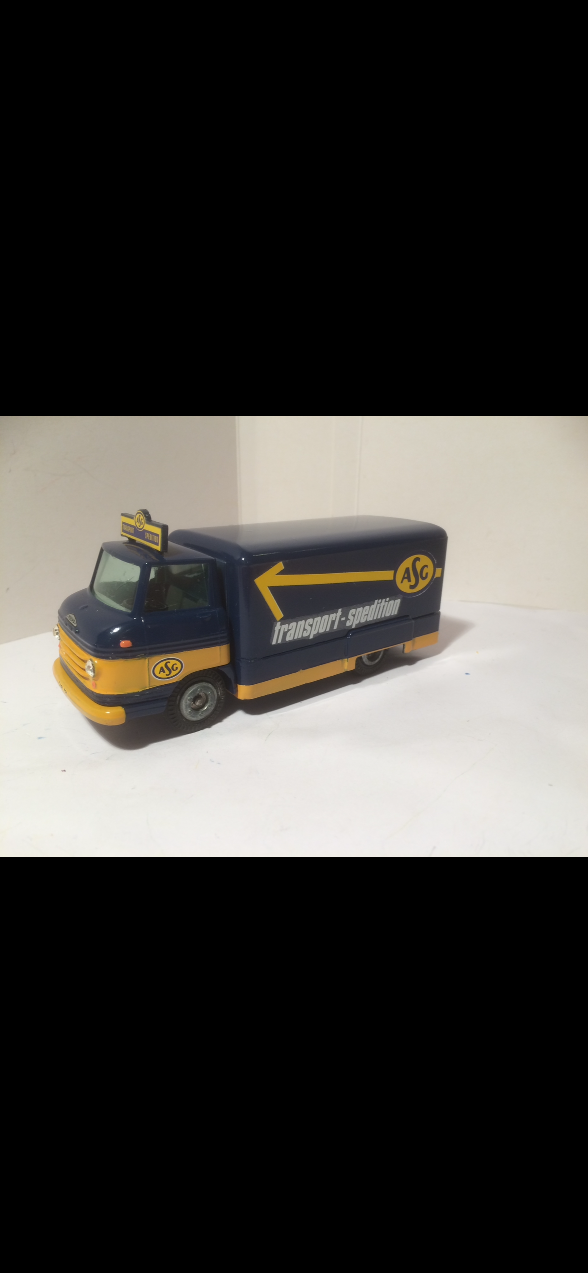

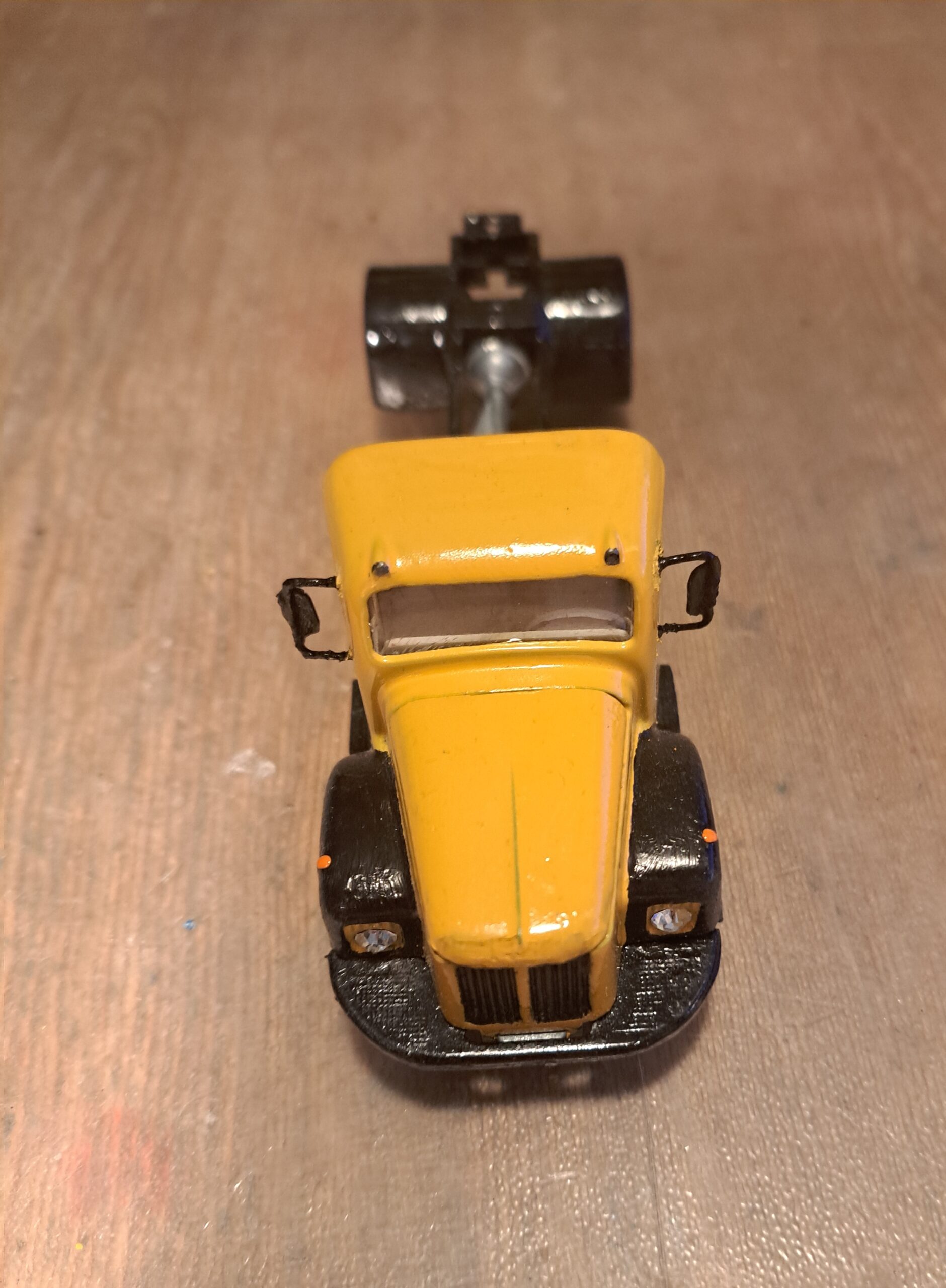

Mvh. Bertel, aka. Mister Scania.januar 28, 2024 kl. 17:02 #94817Peter Mose

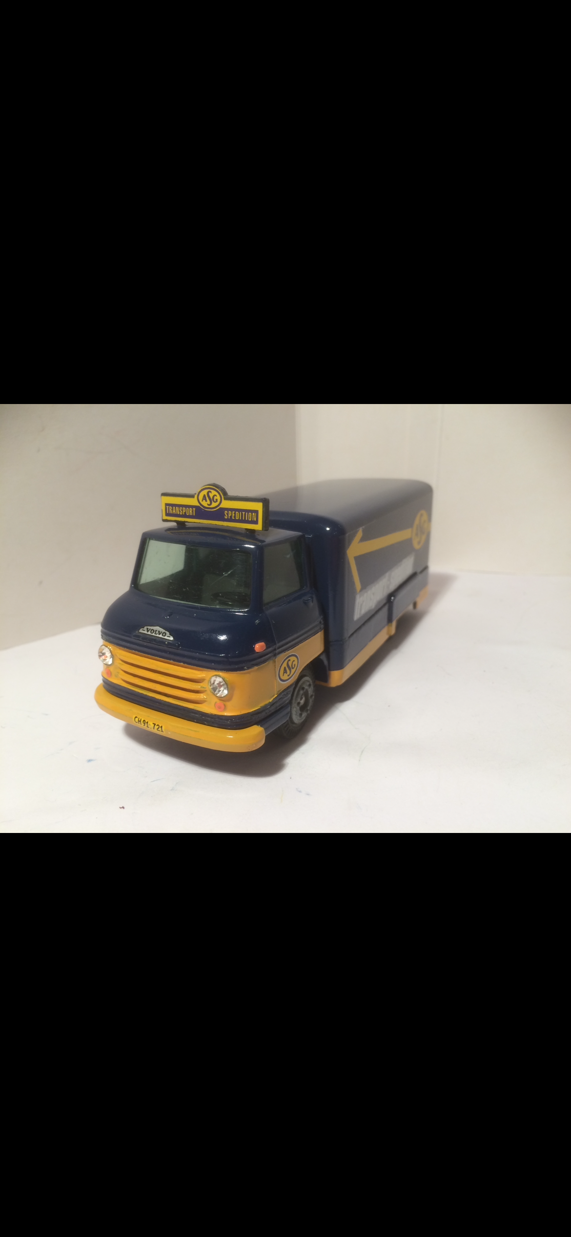

ParticipantHej Flemming

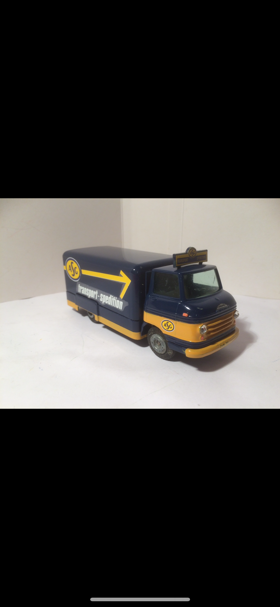

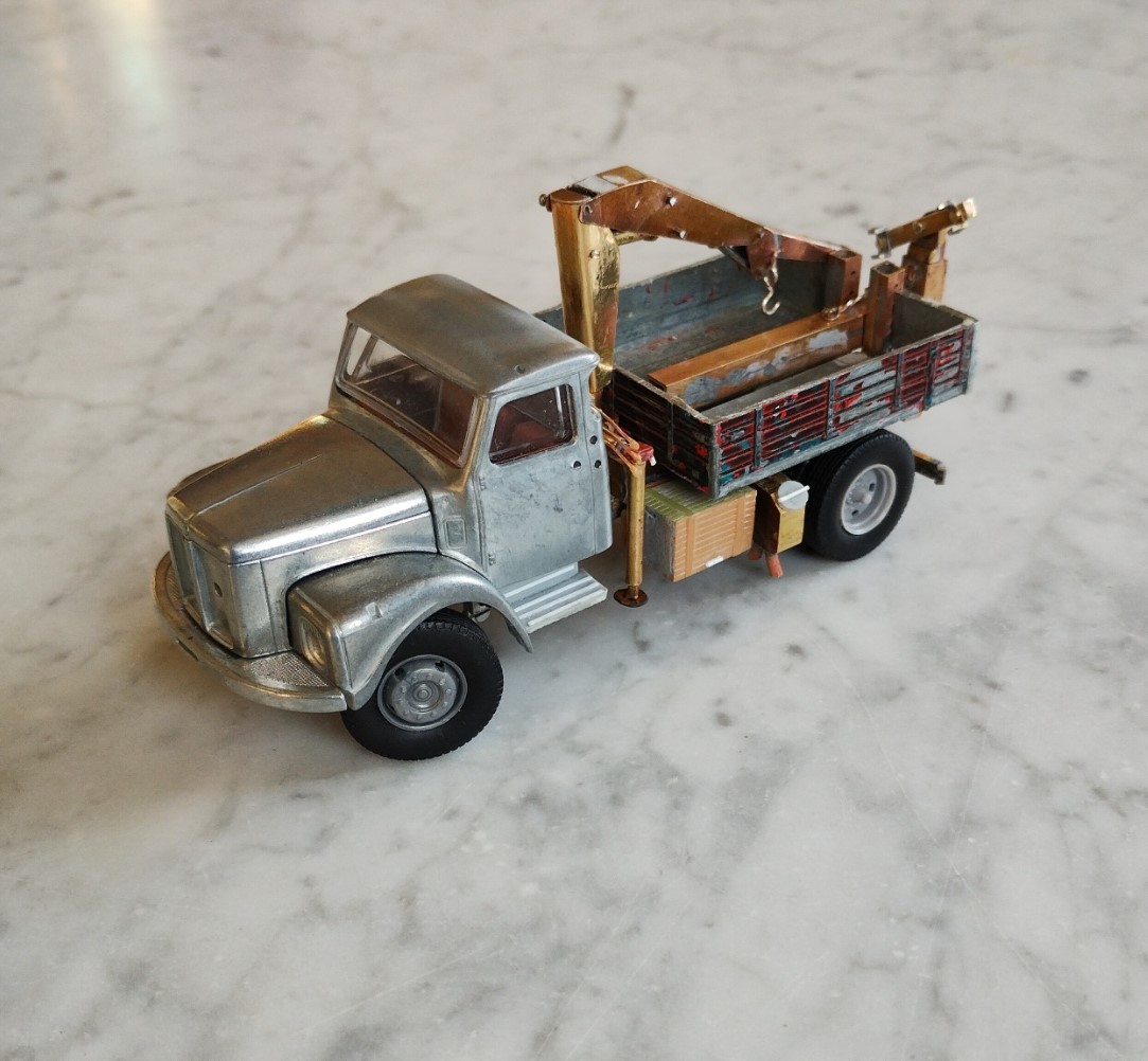

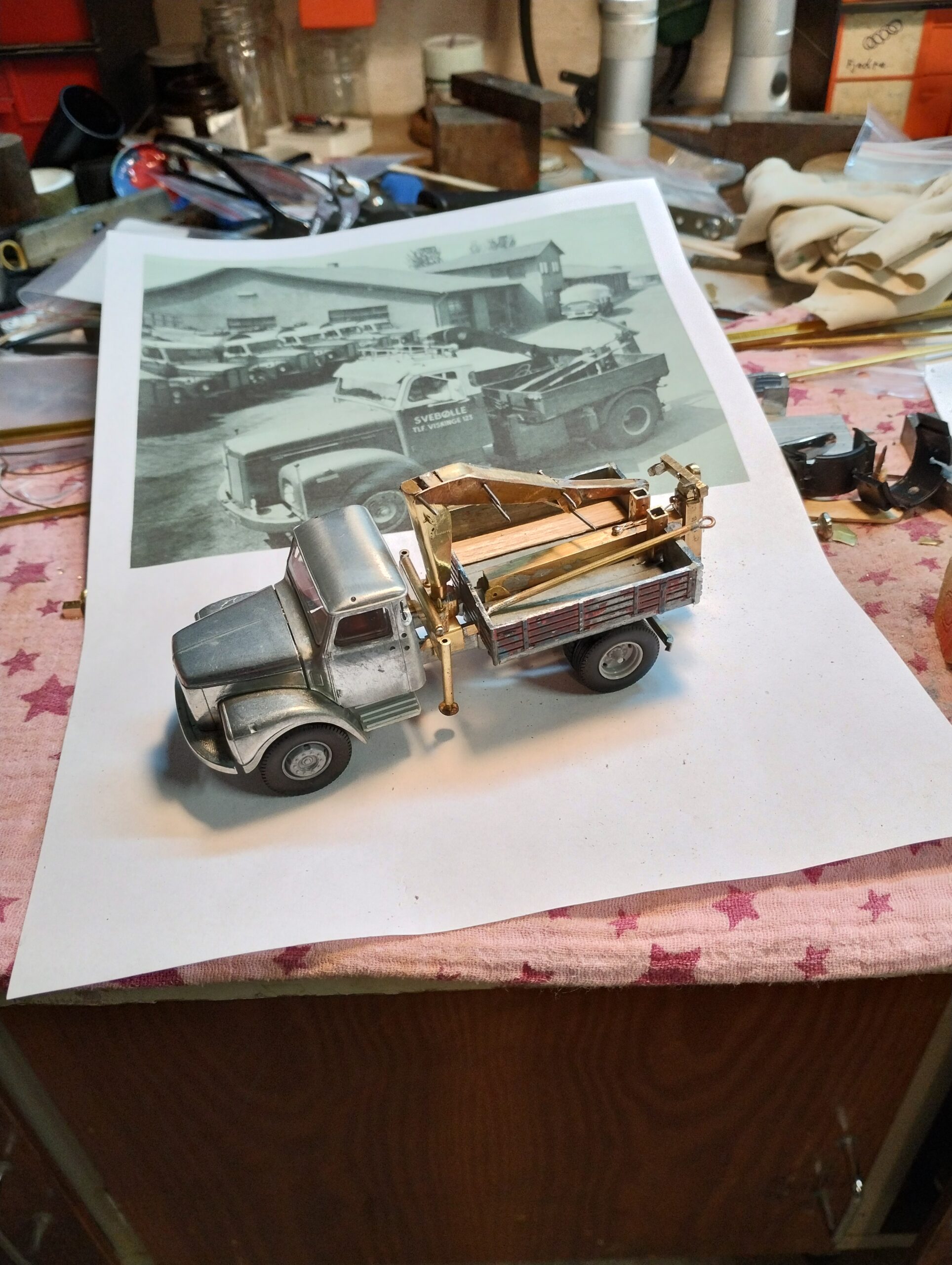

En god ide. Det er altid sjovt og interessant at følge andres projekter. Det giver også ofte ideer til egne projekter.Jeg er selv i gang med en servicebil fra johs. Rasmussen, Svebølle. På nettet faldt jeg over et billede af bilen. Den passede godt ind i min samling af andre biler fra Johs. Rasmussen. Så den måtte jeg prøve at bygge. Der mangler stadig meget, så mon ikke det bliver forår, inden den er helt færdig.

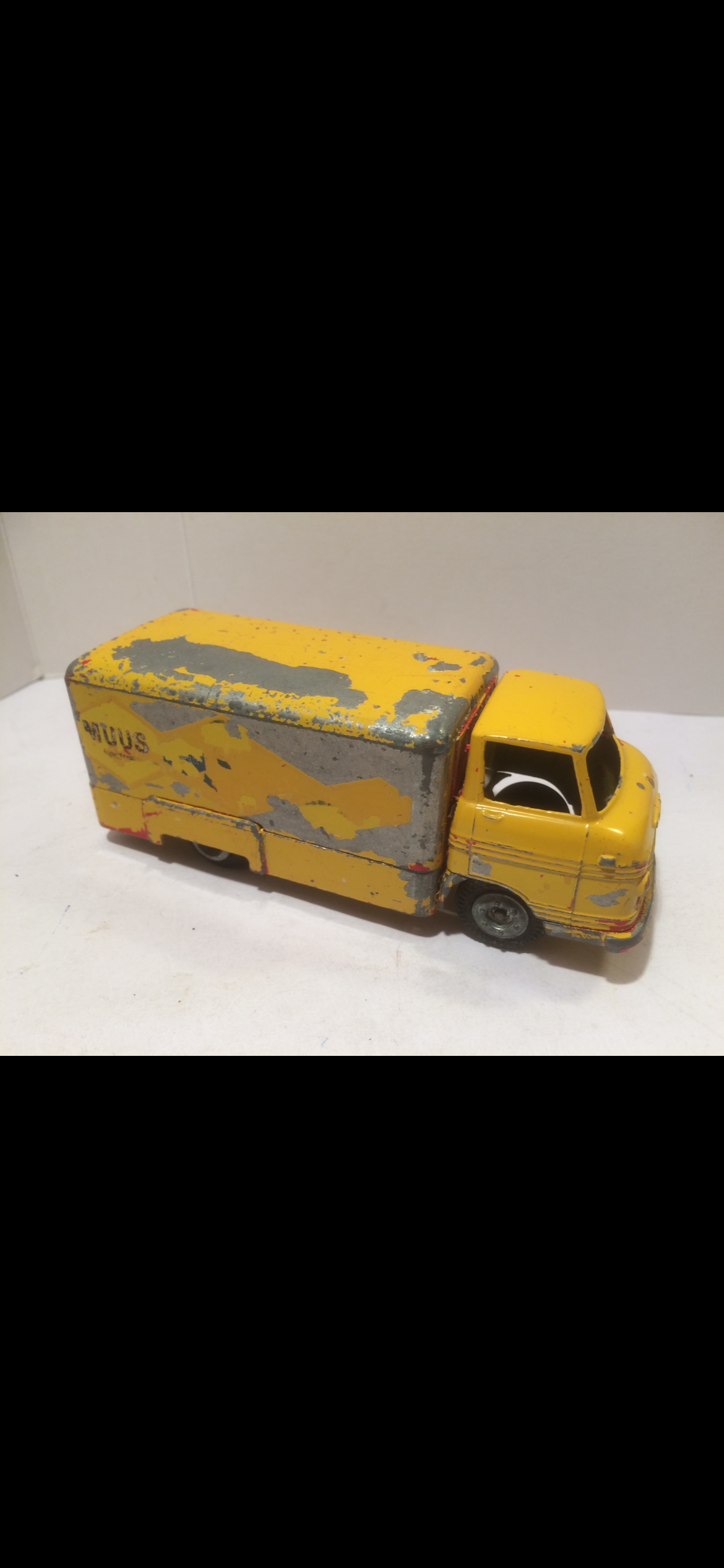

Jeg vil selvfølgelig gerne støtte op, og som du ved har jeg også mange projekter som skal laves. Så jeg vil godt love at der kommer lidt skrift og billeder når der er et projekt igang fra min side. Jeg tænker også at jeg vil prøve at montere lidt ekstraudstyr på nogen af mine biler. Et eksempel kunne være det sæt her under som kan købes til forskellige lastbiler.MVH Kim B S.

februar 5, 2024 kl. 11:45 #94979Peter Mose
ParticipantSå kom der værktøjskasse og sandautomater på bilen. Jeg har bestilt et førerhus kit hos Peter, så tagbagagebære bliver næste opgave.

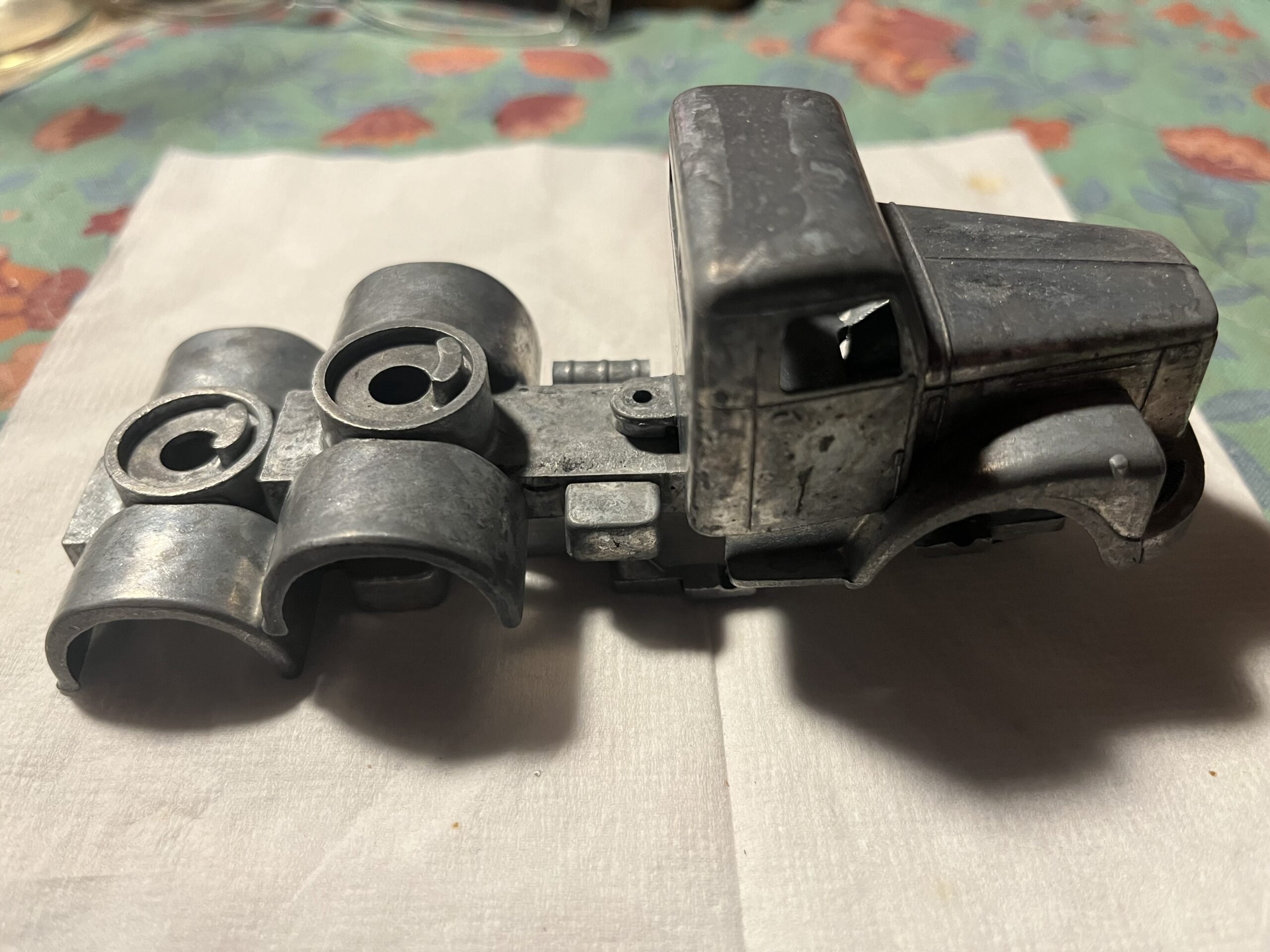

februar 5, 2024 kl. 12:57 #94988Flemming Rasch

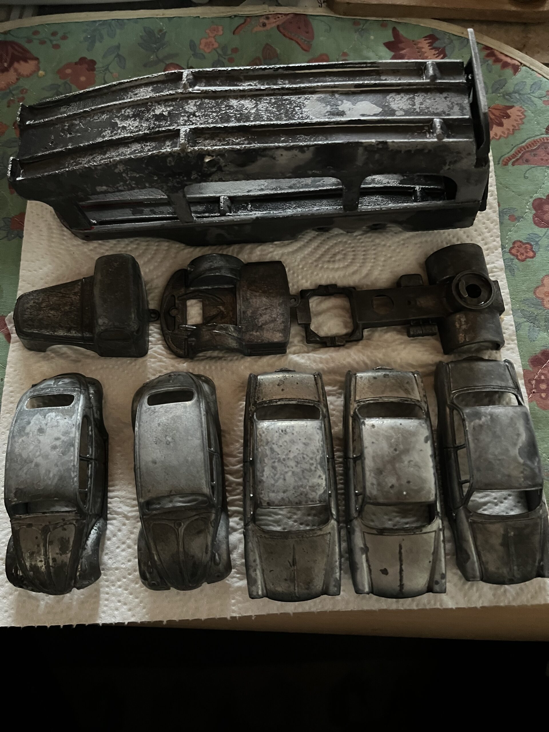

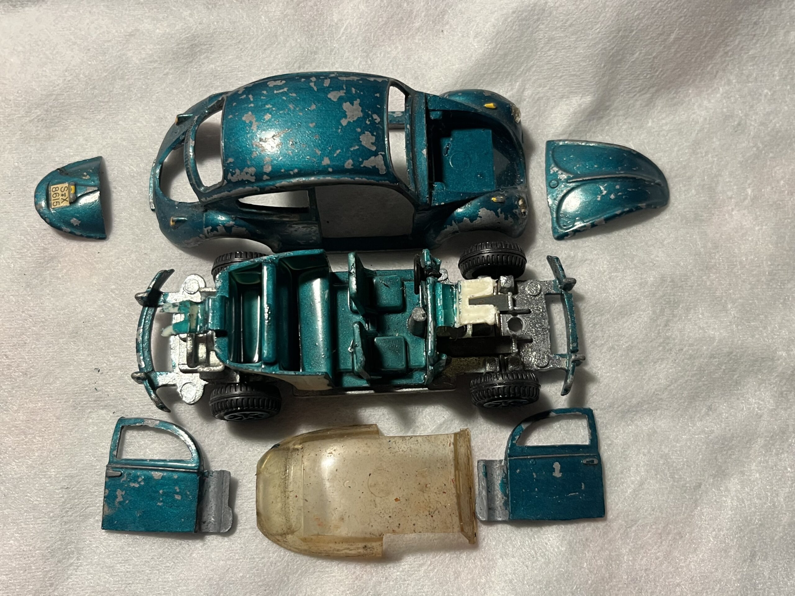

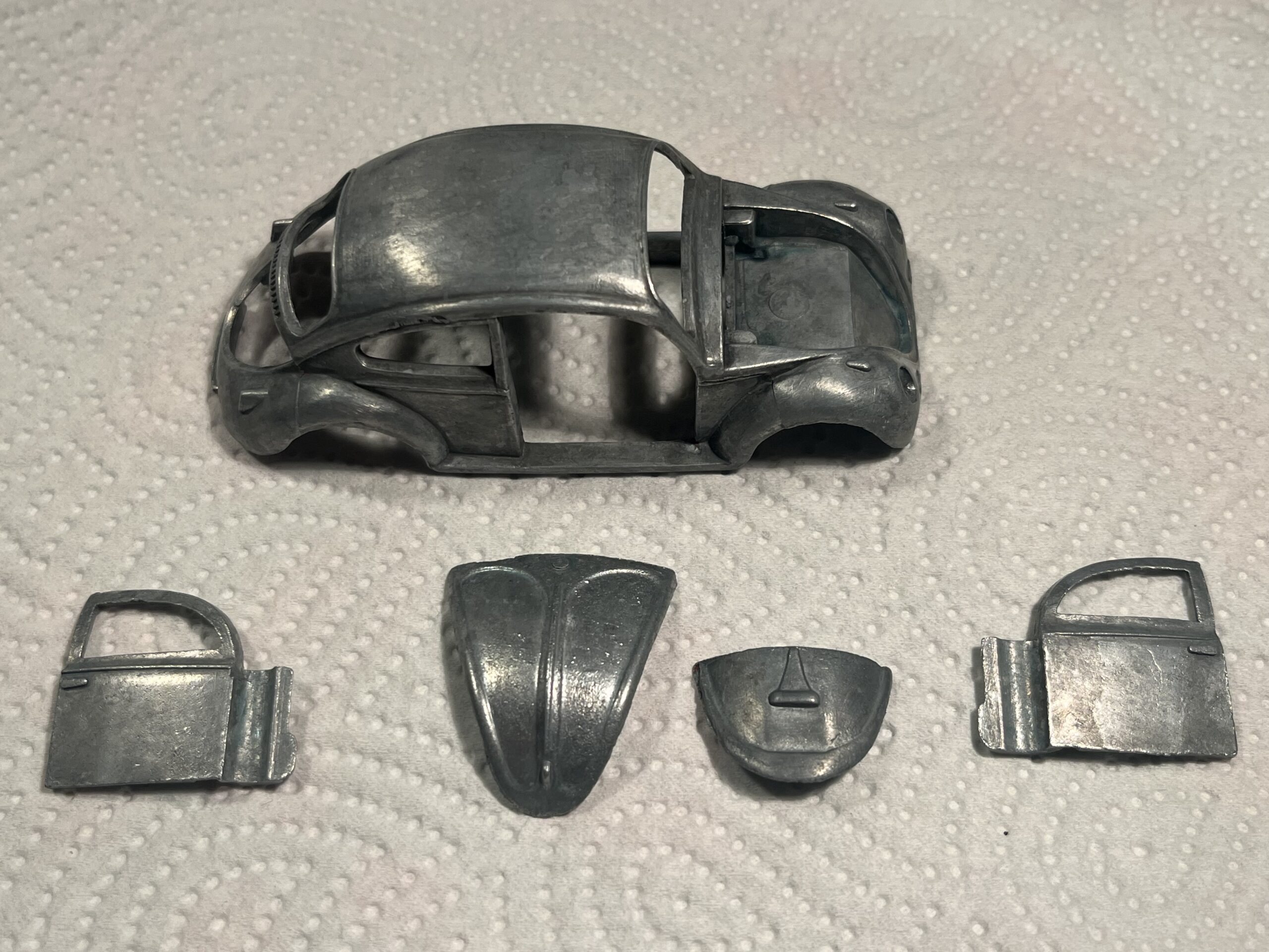

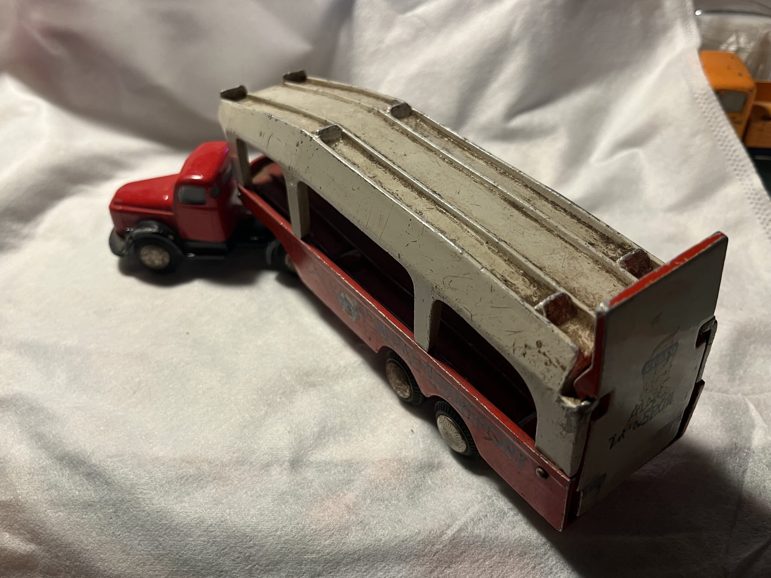

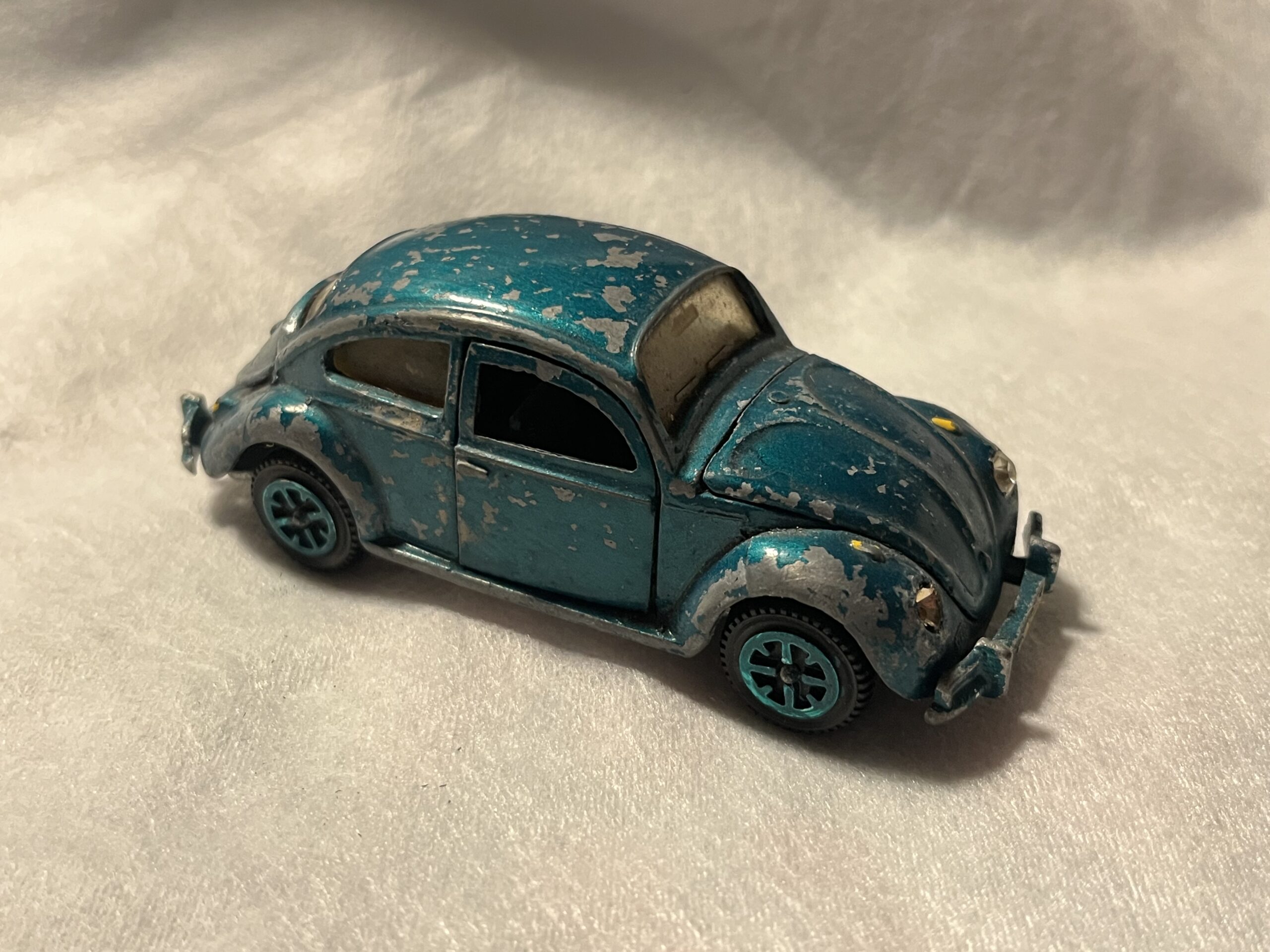

ParticipantHej alle sammen

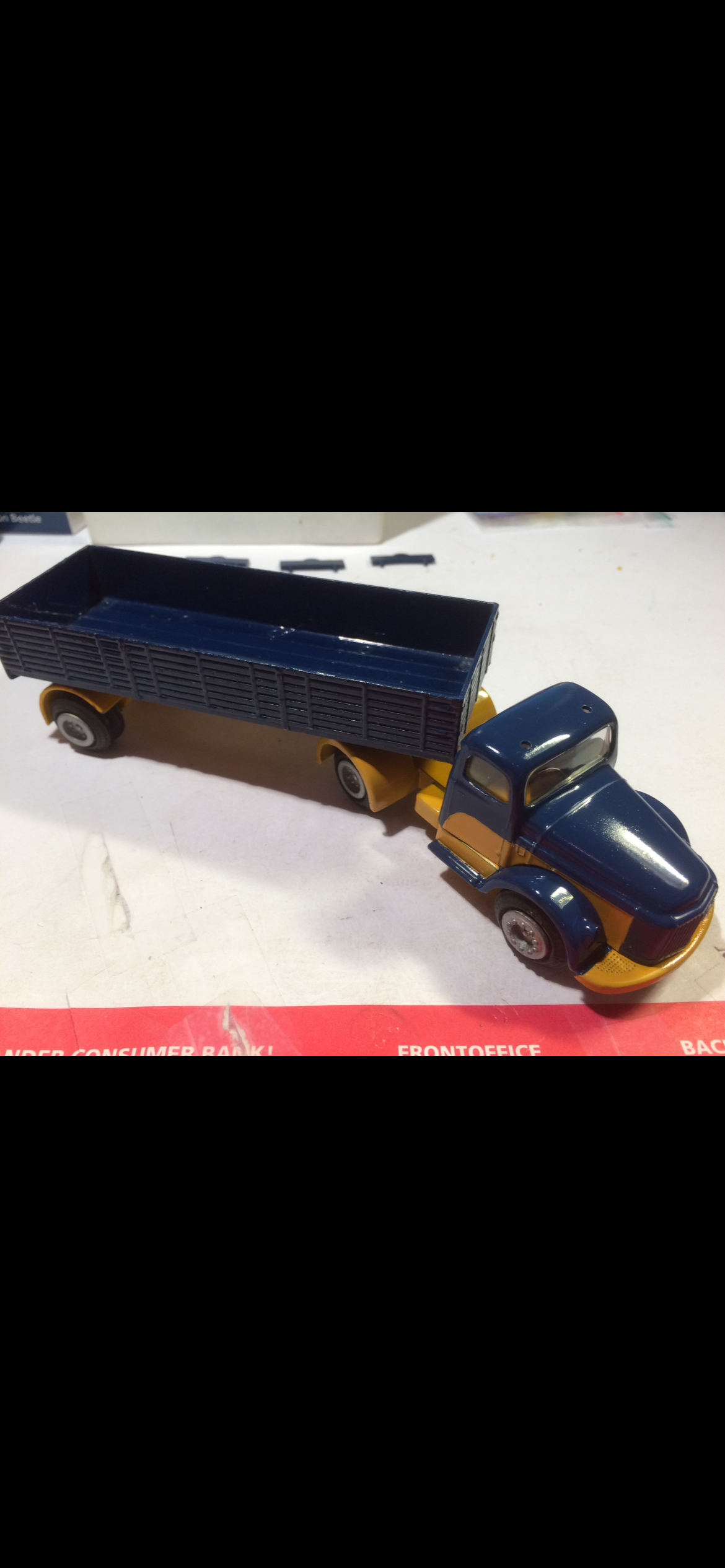

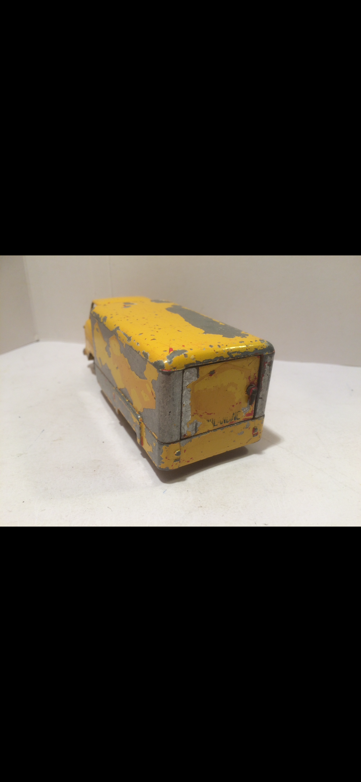

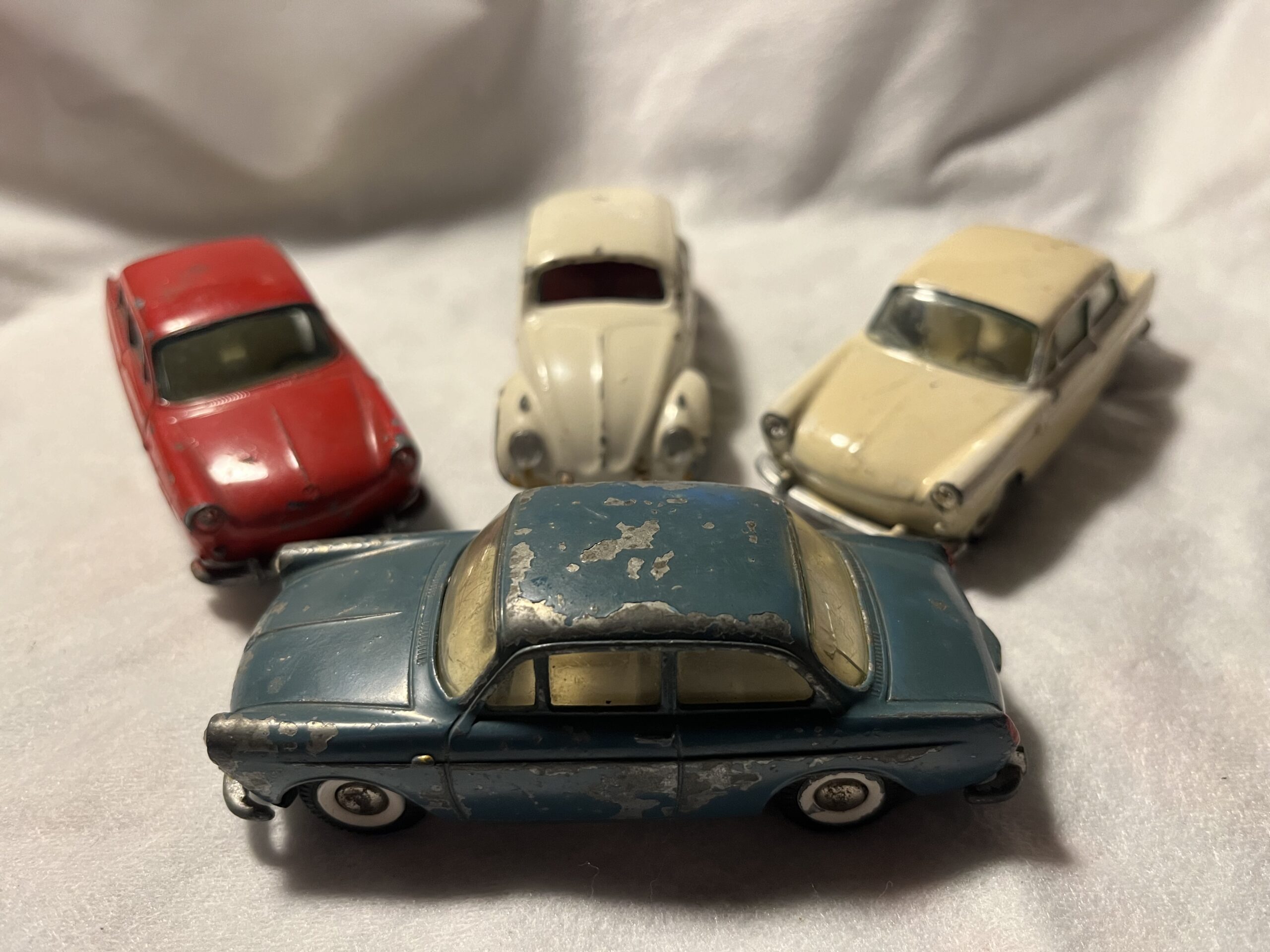

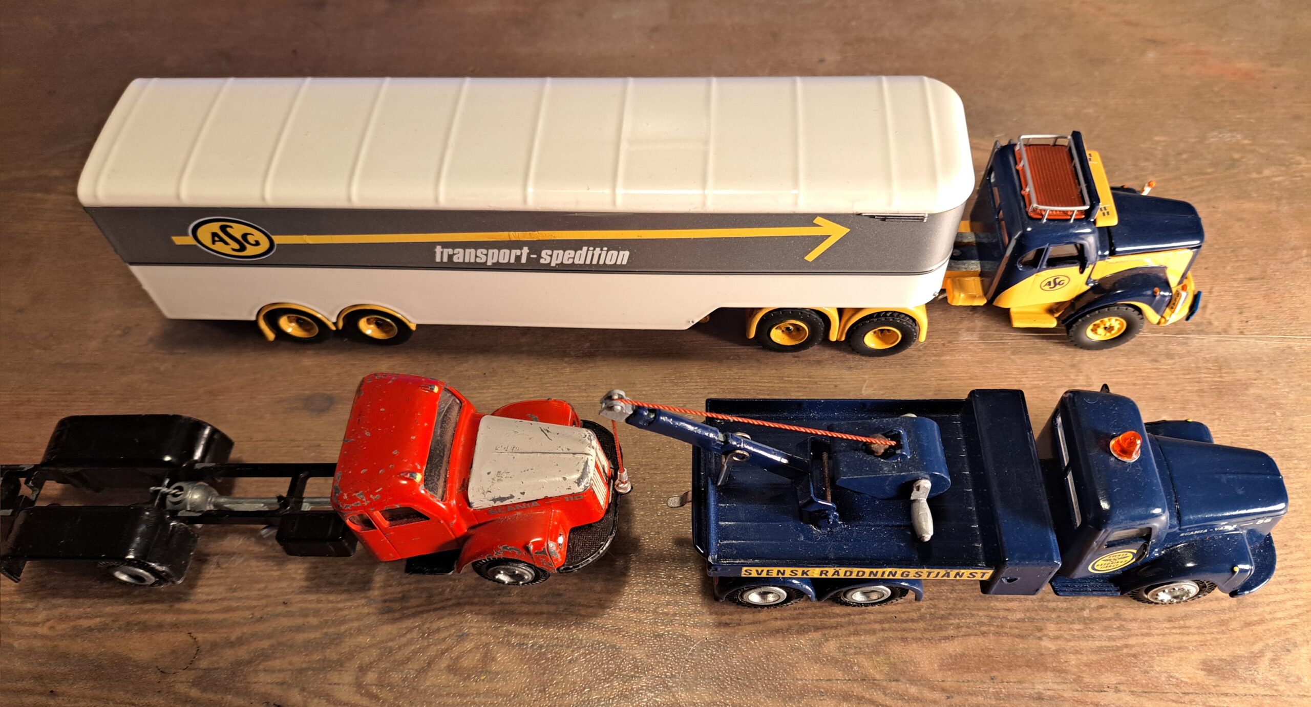

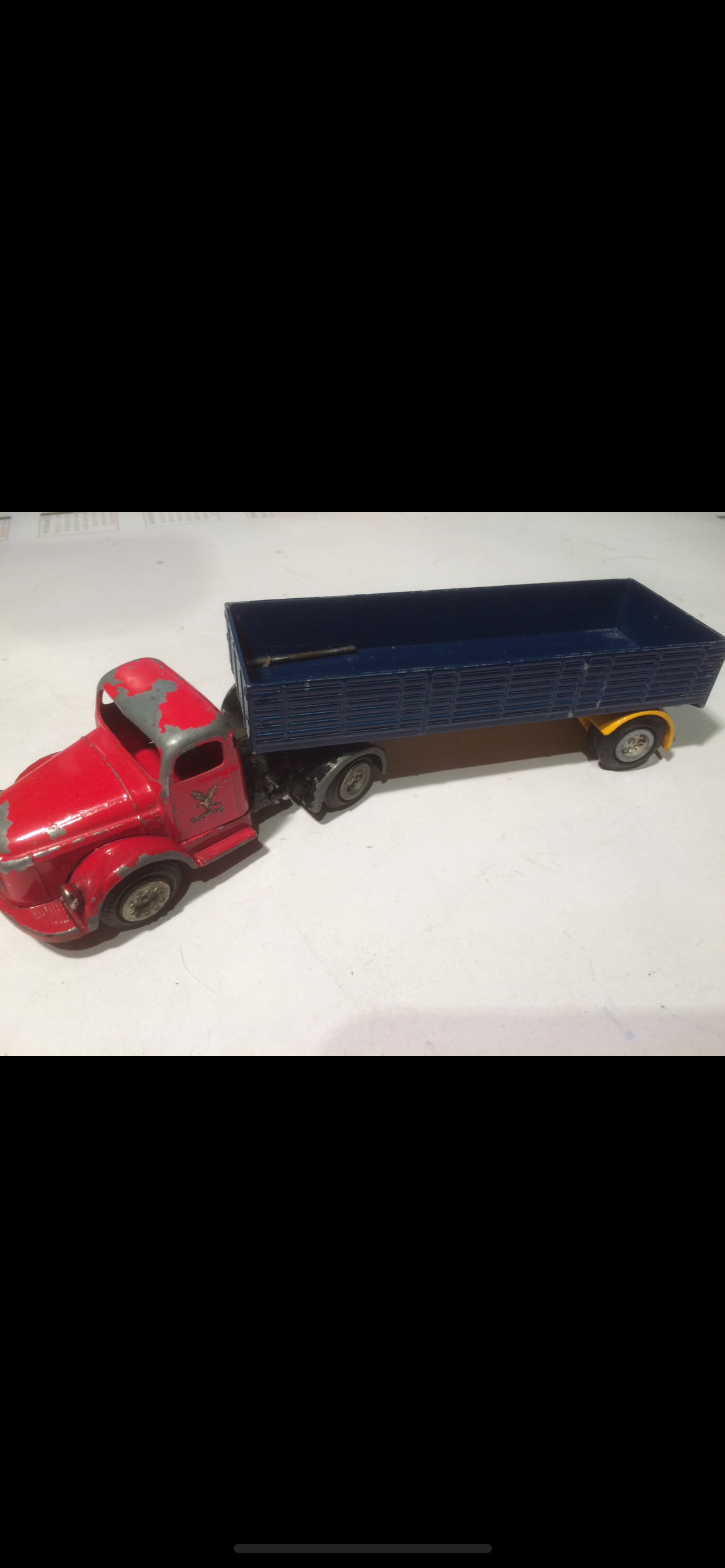

Jeg har fået lov at vise et projekt jeg er igang med for en “kunde”
Vi havde samme projekt i tankerne så nu er jeg i gang

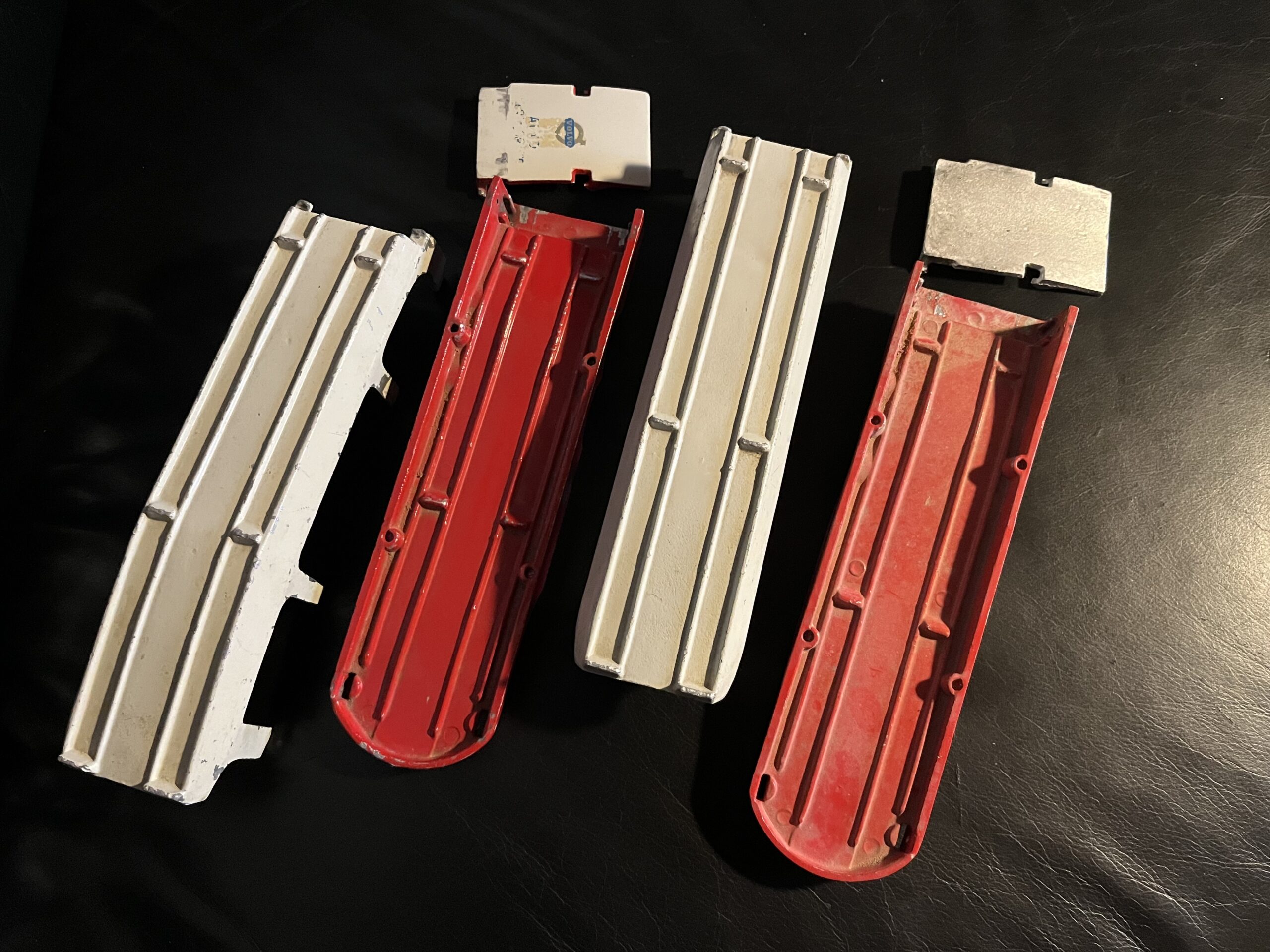

En udtjent autotransporter og 4 gamle slidte VW biler få nyt liv samt en gammel Dinky Toys VW 1200 Deluxe
Her lidt før og under fotofebruar 5, 2024 kl. 13:11 #94996Anonym
InactiveDet er imponerende at se hvordan i kaster jer ud i disse ombygninger og min første tanke går på hvordan i lodder på disse til tider skrøbelige modeller når nye dele skal sættes sammen.
Noget andet er farve, for hvor finder farvekoden på de forskellige modeller og bruger i spray eller “dåsemaling”
februar 5, 2024 kl. 14:57 #94998Flemming Rasch
ParticipantHej Michael
Vi har alle vores favorit maling og måder at fjerne den gamle på og måder vi sætter bilerne sammen igen 😁
Jeg borer nitterne ud og lægger metal delene i kaustik soda (pas på med det )
Her efter skyller jeg delene og der efter en tur i eddikesyre og her efter skyldes det af i vand igen eddiken stopper rense processen og det er vigtigt
Jeg har et farve kort fra mit forentrukkende spray maling mærke Motip
Når jeg er klar til at samle bilen der bruger jeg gel sekundet lim da den er lidt tykkere og så monter jeg falske nitter købt hos Peter dem tilpasser jeg så de passer i de huller jeg borede da jeg skulle skilde bilen ad hvis bilen har skader retter jeg dem med lidt varme og forsigtigt rette dem op og så liner jeg med sekuntlum og bagepulver her efter kan der slibes og male her efter
Hvis du har spørgsmål så er du velkommen til at skrive eller ringe
Jeg ved at vi alle sammen har vores måder at gøre tingende på men bare vi har det sjovt og hyggeligt med vores små biler
For mig er det ren terapi 🤣🤪☺️🏁🛞- Dette svar blev ændret 2 years, 8 months siden af

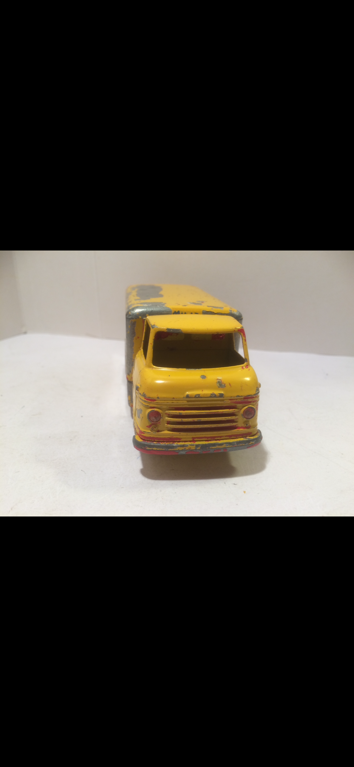

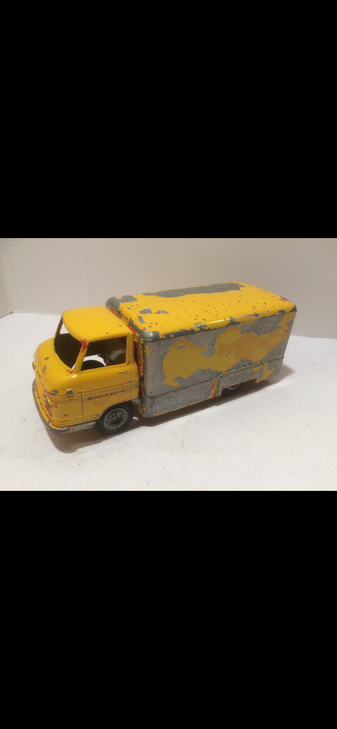

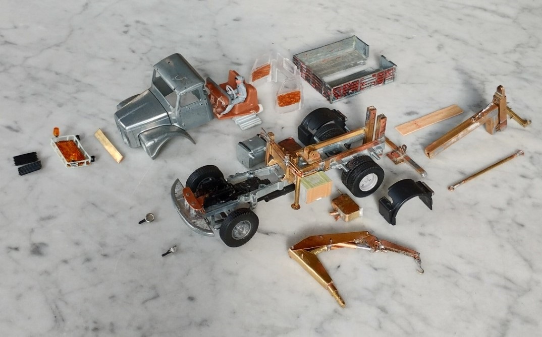

Man kan også bruge malingsfjerner. Eller slibe og børste men pas på små detaljer. Synes selv at en messingbørste er mindst skadelig.februar 26, 2024 kl. 17:18 #95832Peter Mose

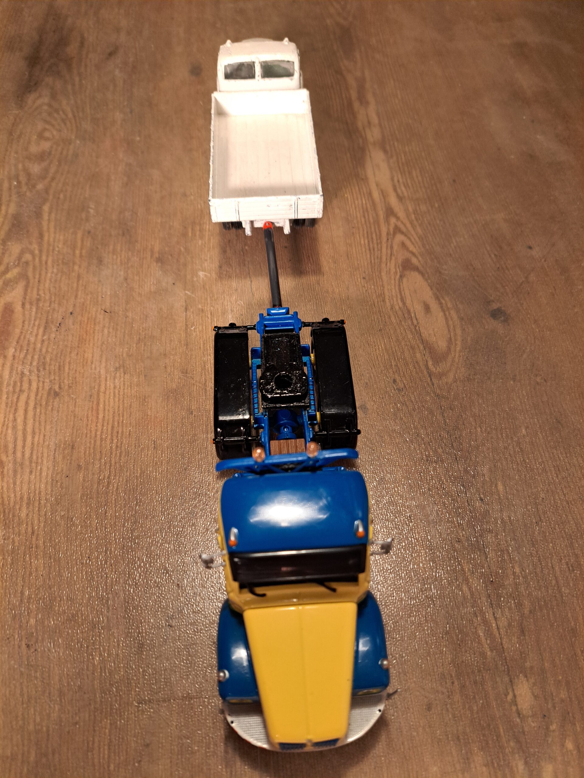

ParticipantNu er alle delene ved at være der. Og malearbejdet kan begynde.
Solskærmen der var i førerhuskittet var lidt for kort. Den passer fint til et Tekno DK førerhus. Heldigvis er det nemt at klippe en i messing. En buschauffør er blevet forfremmet til lastbilchauffør. Jeg synes der skal være en chauffør i bilen, så min model kommer så tæt på “originalbilledet”.Attachments:

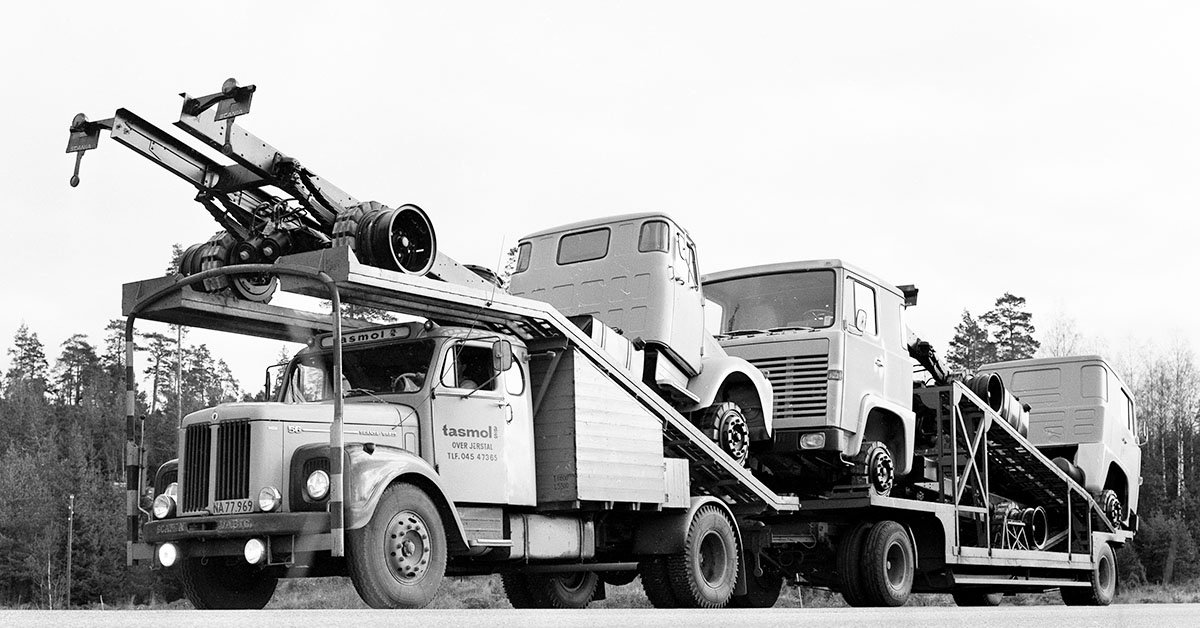

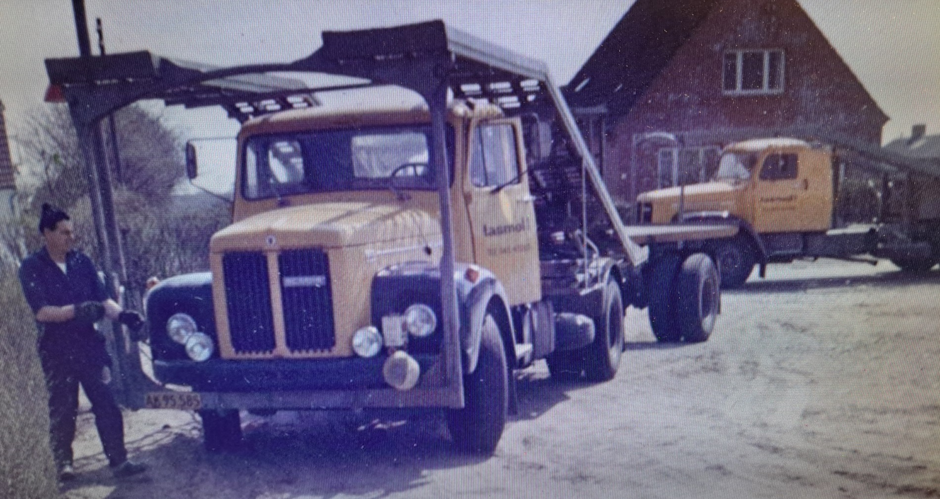

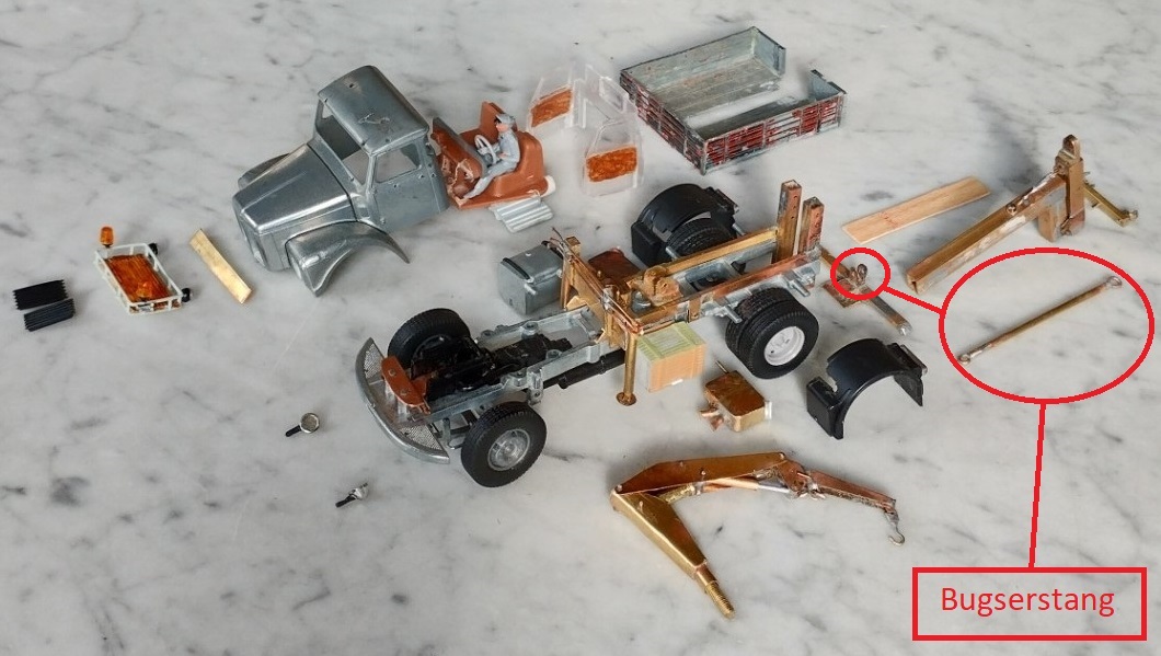

Mvh. Bertel.februar 27, 2024 kl. 21:32 #95843Peter Mose
ParticipantTrækøje og bugserstang skal der naturligvis være. Bugserstangen ses tydeligt på originalbilledet. Trækøjets placering har jeg gættet mig til. Jeg har ikke fundet noget billede af bilen set bagfra.
Tekno Nl hytten er helt rigtig til en L56.
En Scania autotransporter er jeg også på jagt efter. Det ender nok også med en Volvo sættevogn og en ommalet Scania. Eller også bliver det en af Tasmols biler, også en L56. Et noget større projekt.Attachments:

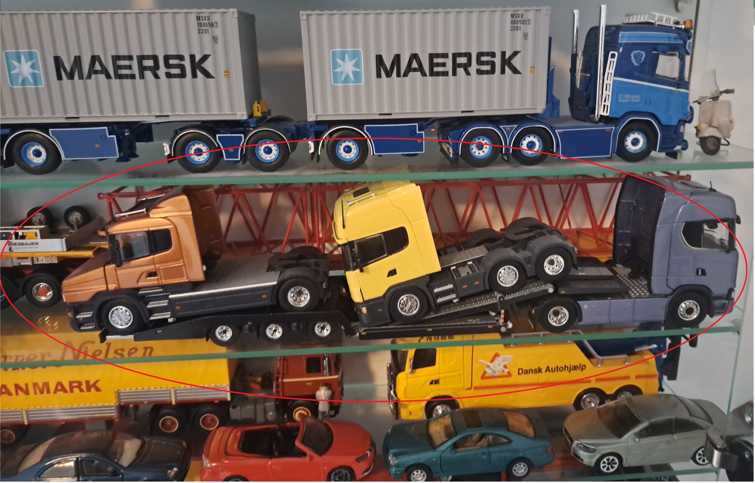

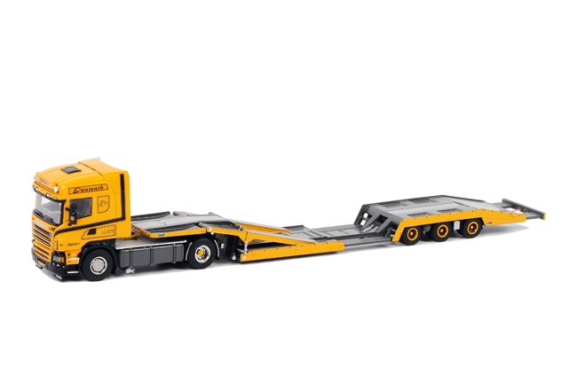

februar 28, 2024 kl. 15:10 #95852Bertel Pedersen
ParticipantLastbiltransport; køb en fra WSI, eller byg den selv.
Scania forvogn og
blokvognstrailer med

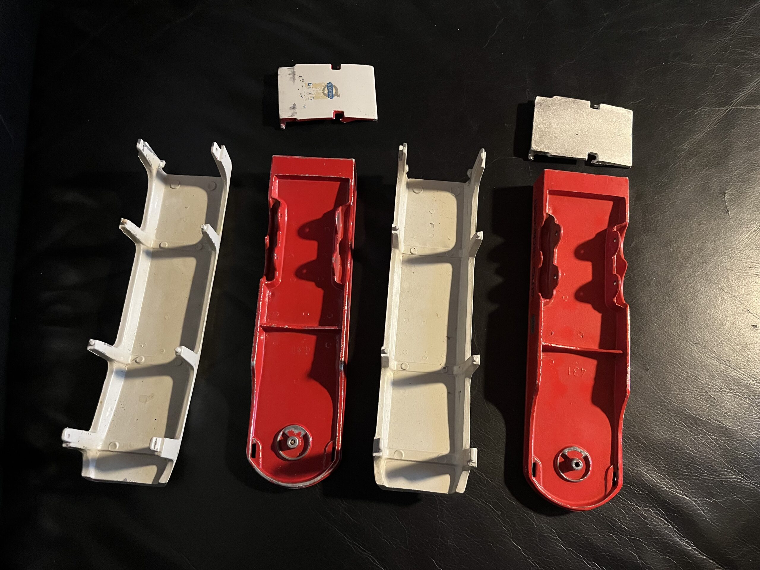

ramper af defekte autotransport trailere.februar 29, 2024 kl. 10:18 #95887Bertel Pedersen
ParticipantRamper af autotransport trailere.

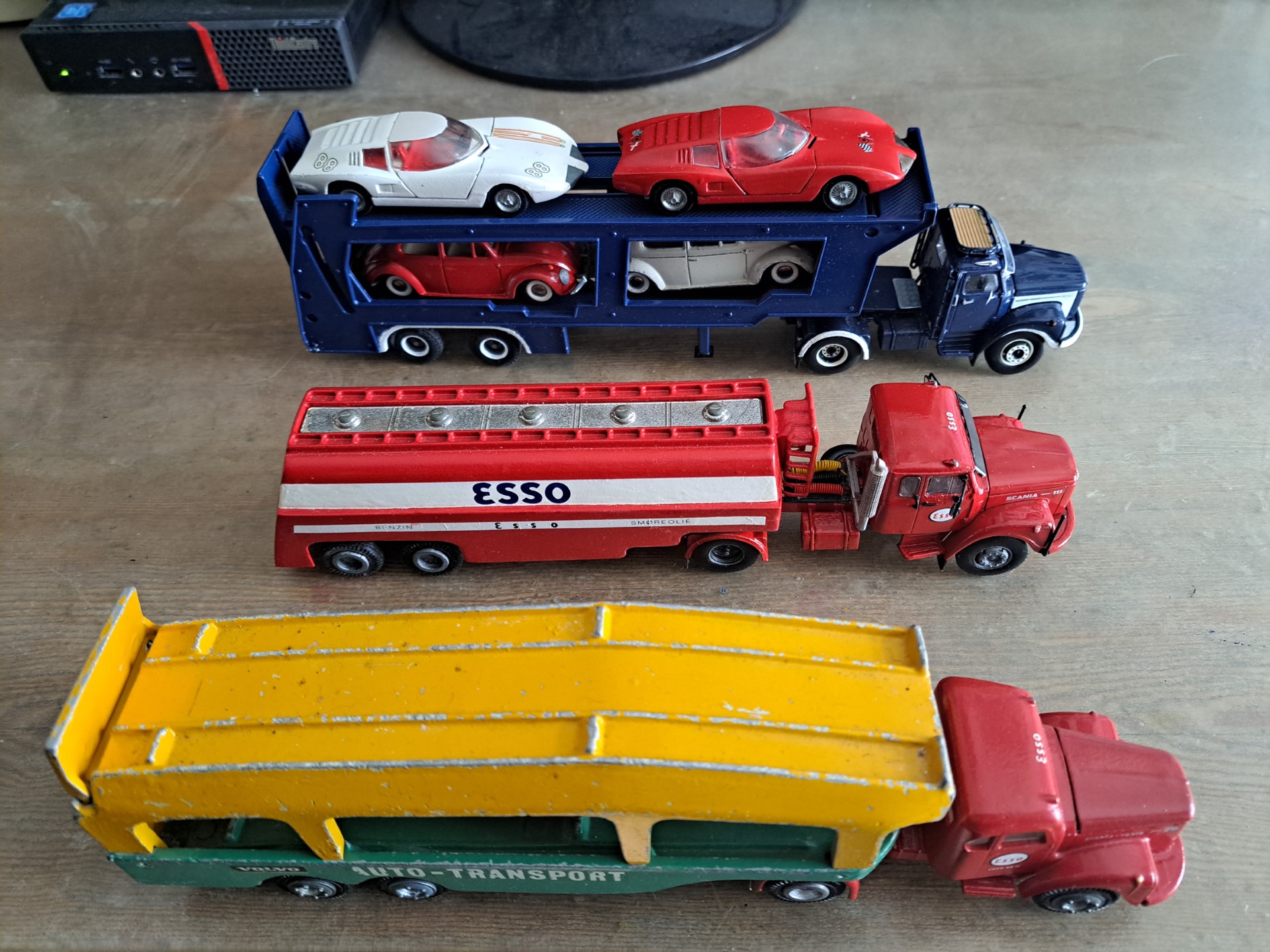

februar 29, 2024 kl. 19:15 #95894Flemming Rasch

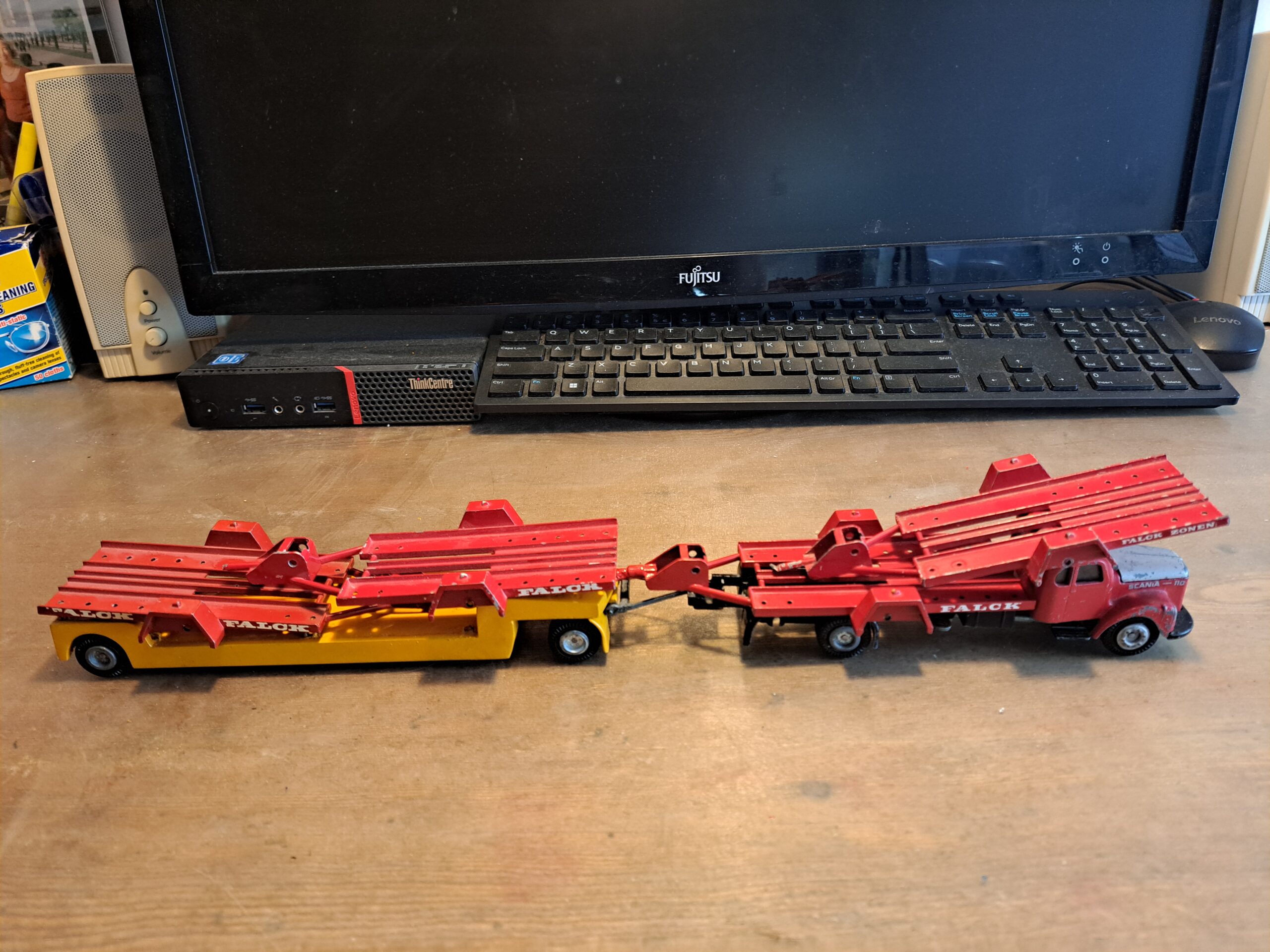

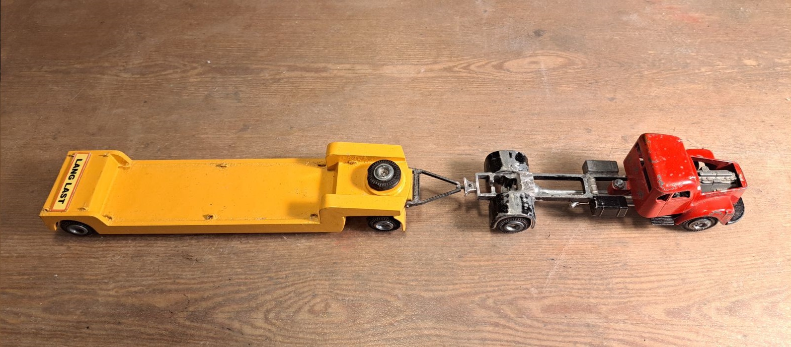

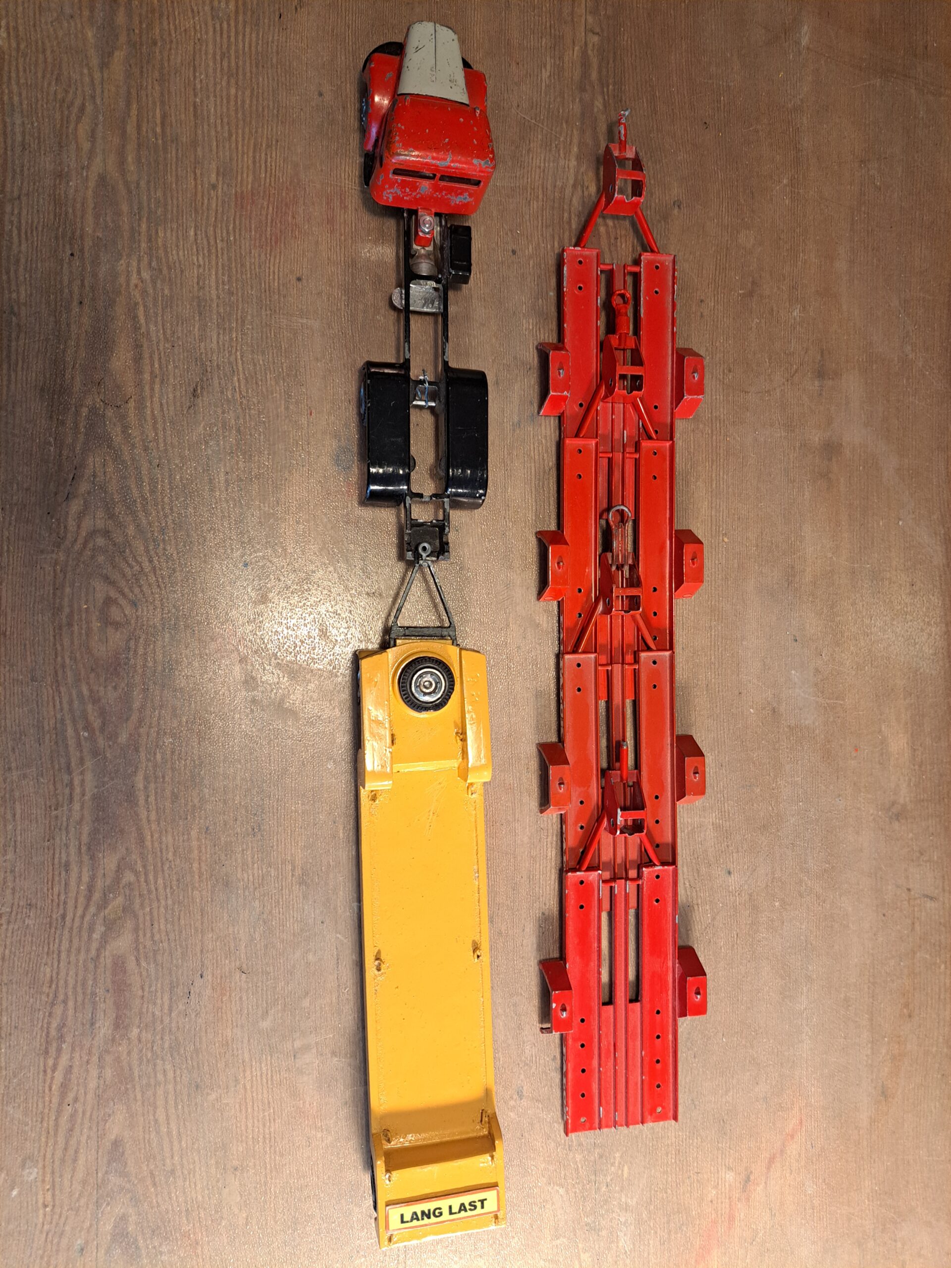

ParticipantSå må Volvo manden igang med en sødatælje vibrator
Skal forlænges lidt så der kan komme en Aksel ekstra på den gamle bilAttachments:

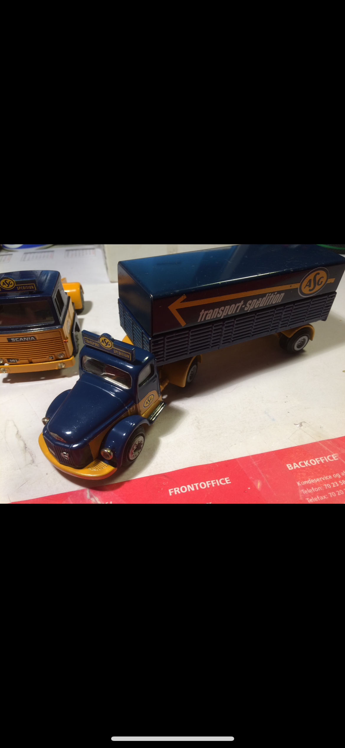

februar 29, 2024 kl. 19:38 #95896Flemming Rasch
ParticipantLidt foto af tidligere projekter før og efter

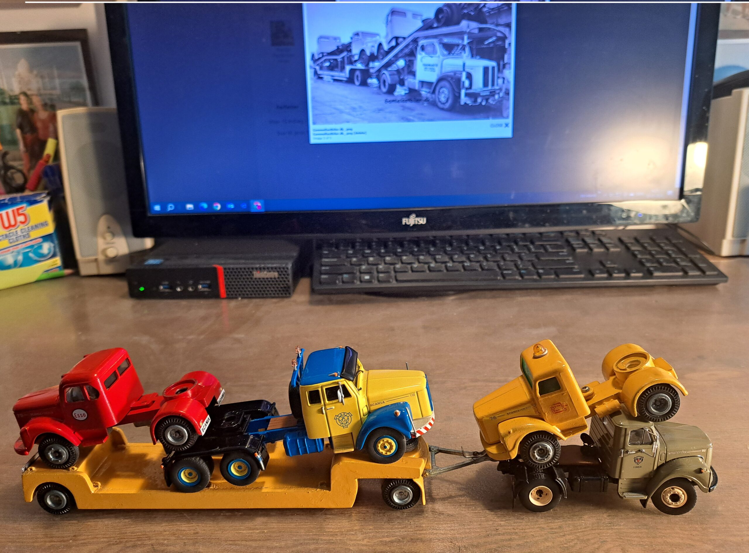

marts 1, 2024 kl. 00:44 #95917Bertel Pedersen

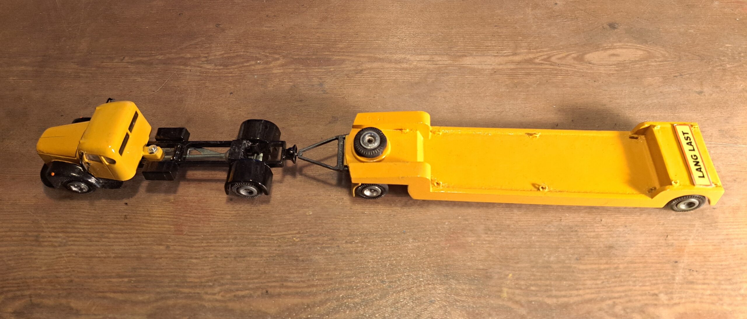

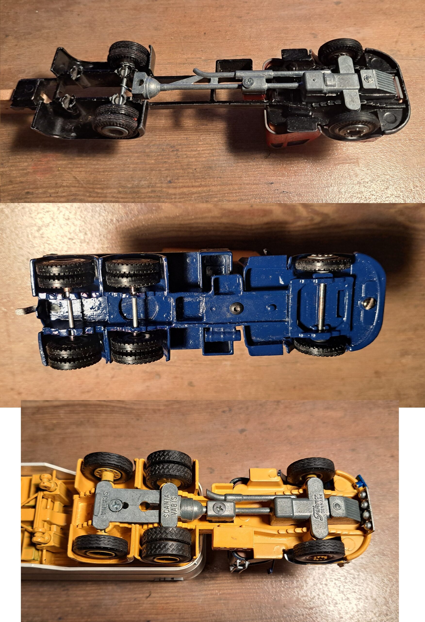

ParticipantHej Ms Super.
Spændende projekt, en treakslet Scania.
Har forsøgt mig ud i det.
Igangværende lastbiltransporter afkortes og bliver toakslet.

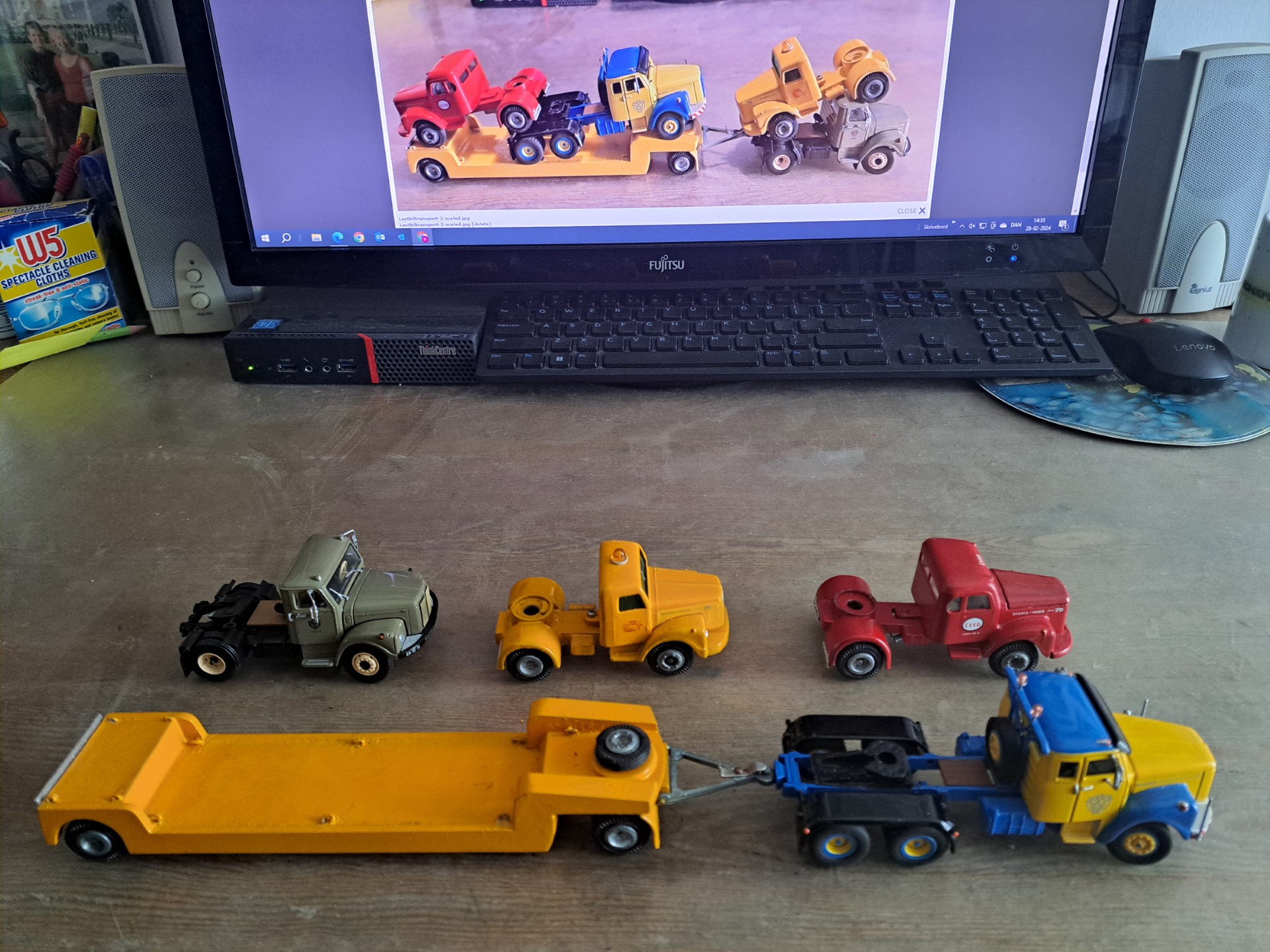

Mange samlerhilsner fra Mister Scania.Attachments:
marts 1, 2024 kl. 18:01 #95924Bertel Pedersen
ParticipantLidt fremskridt lastbiltransporter.

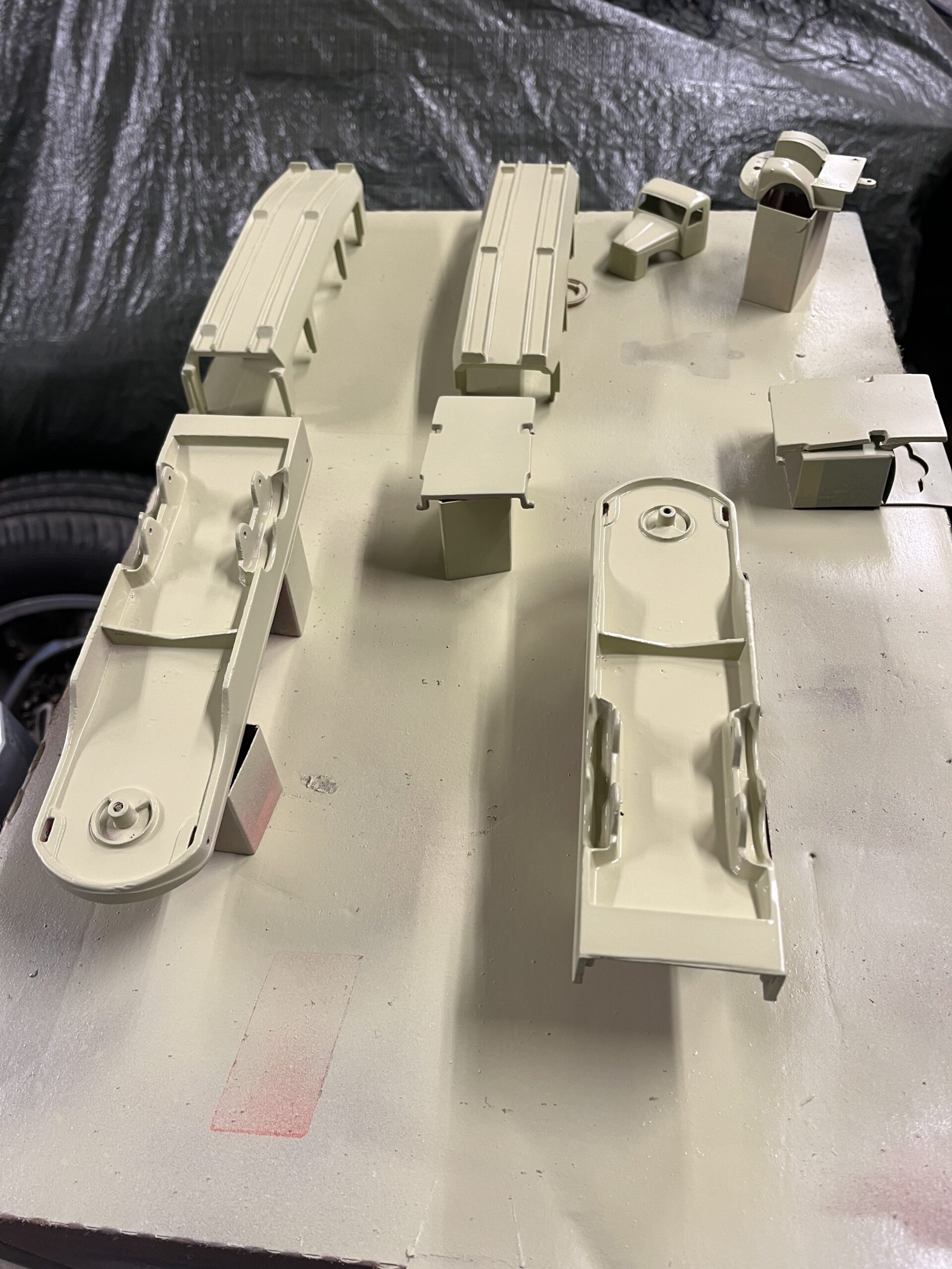

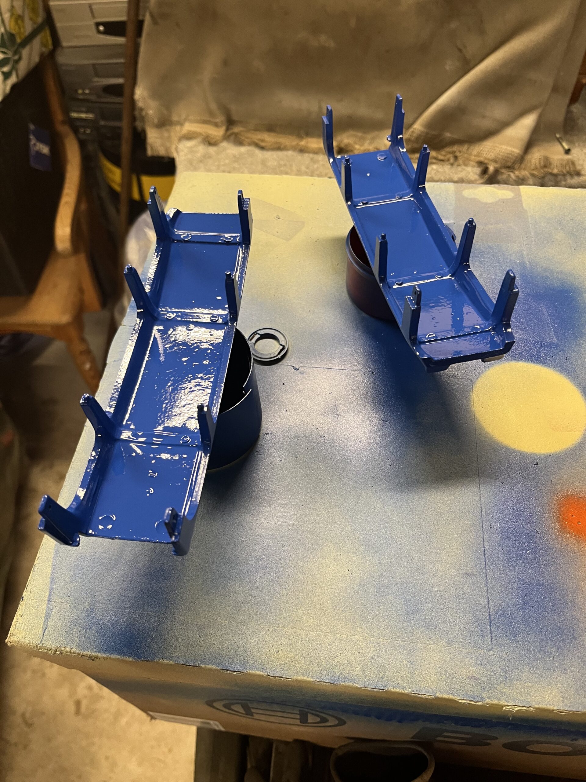

marts 2, 2024 kl. 09:50 #95941Flemming Rasch
ParticipantSå skal de lige rengøres og en tur i malerkabinen

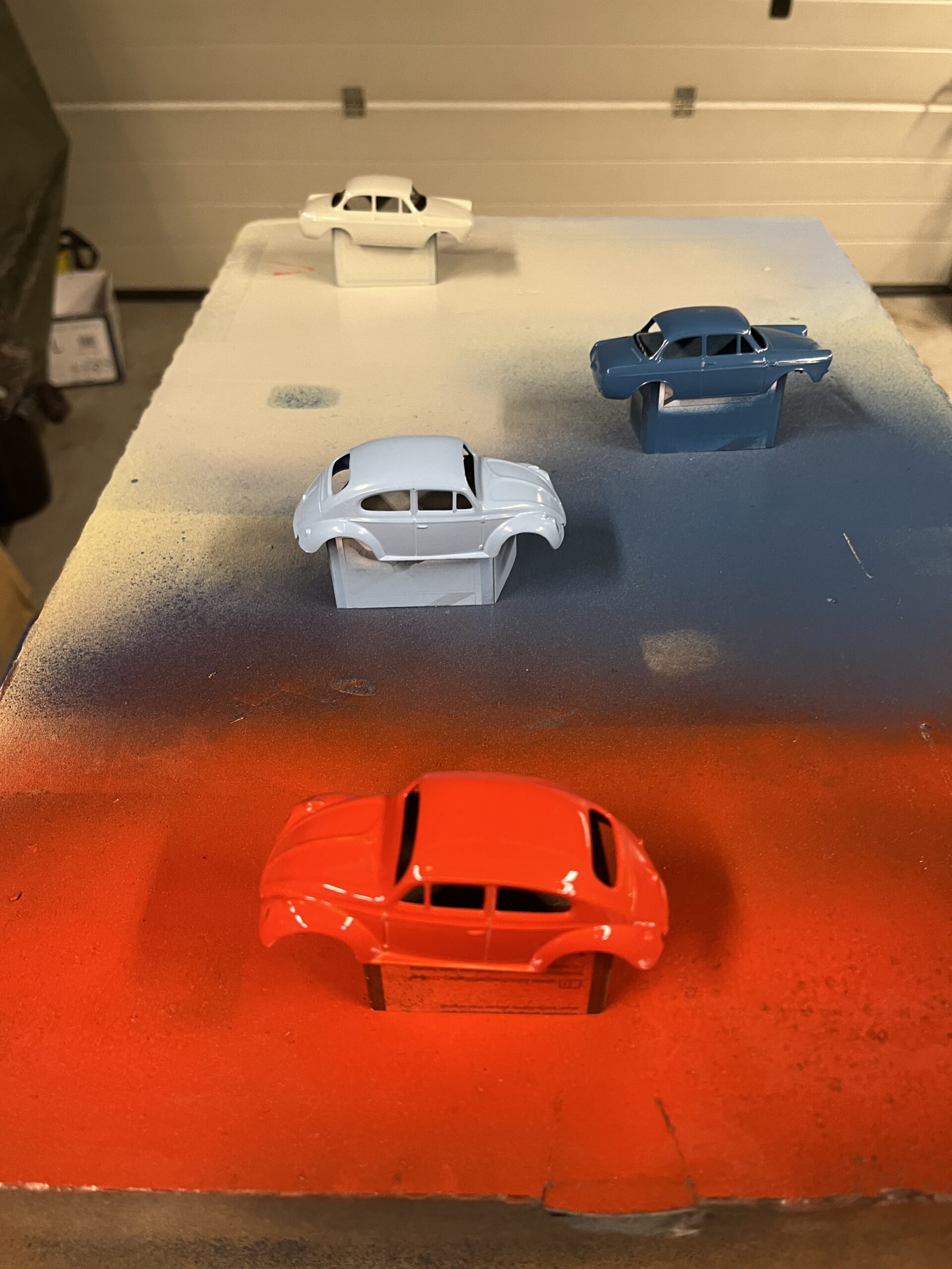

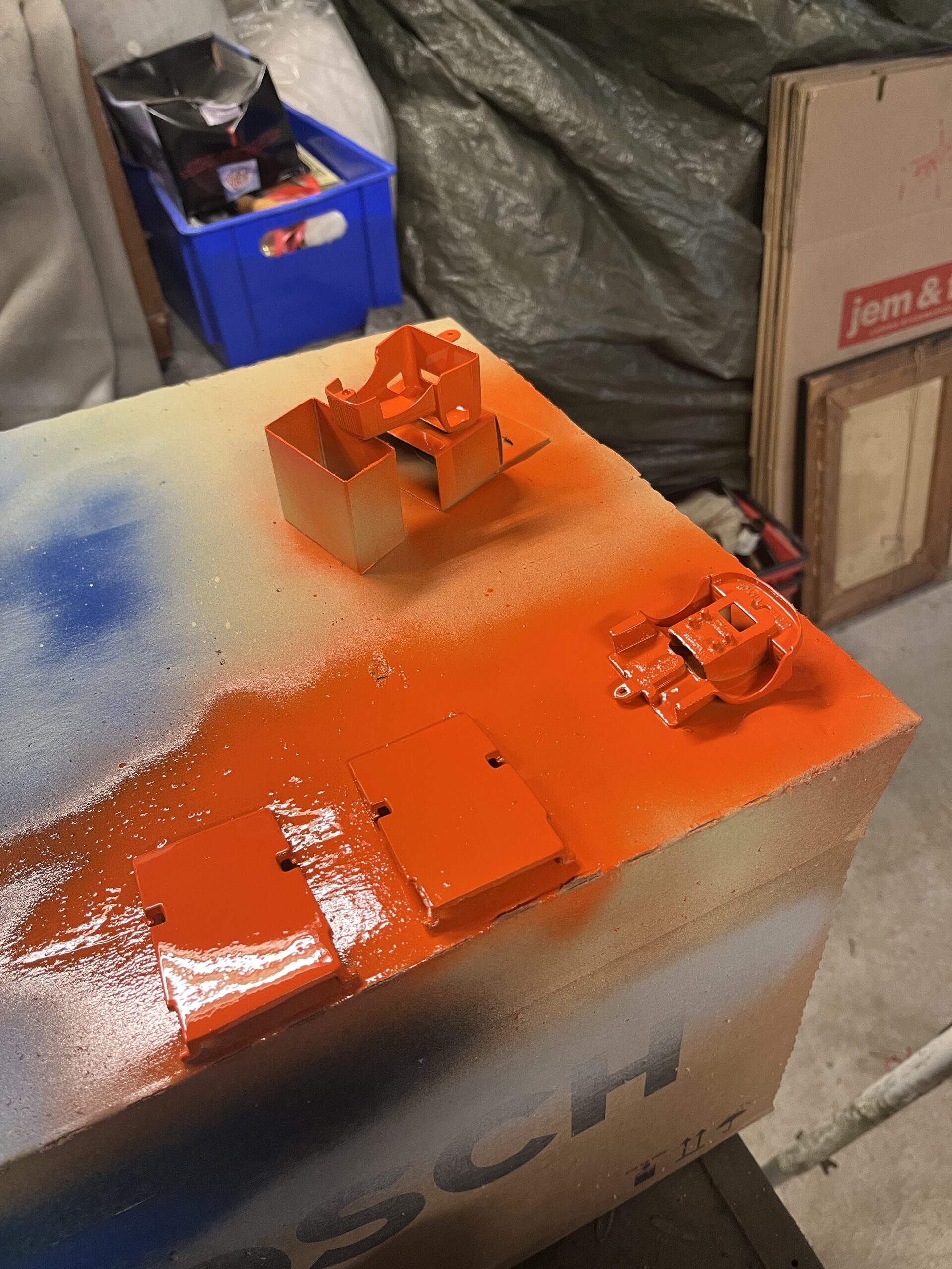

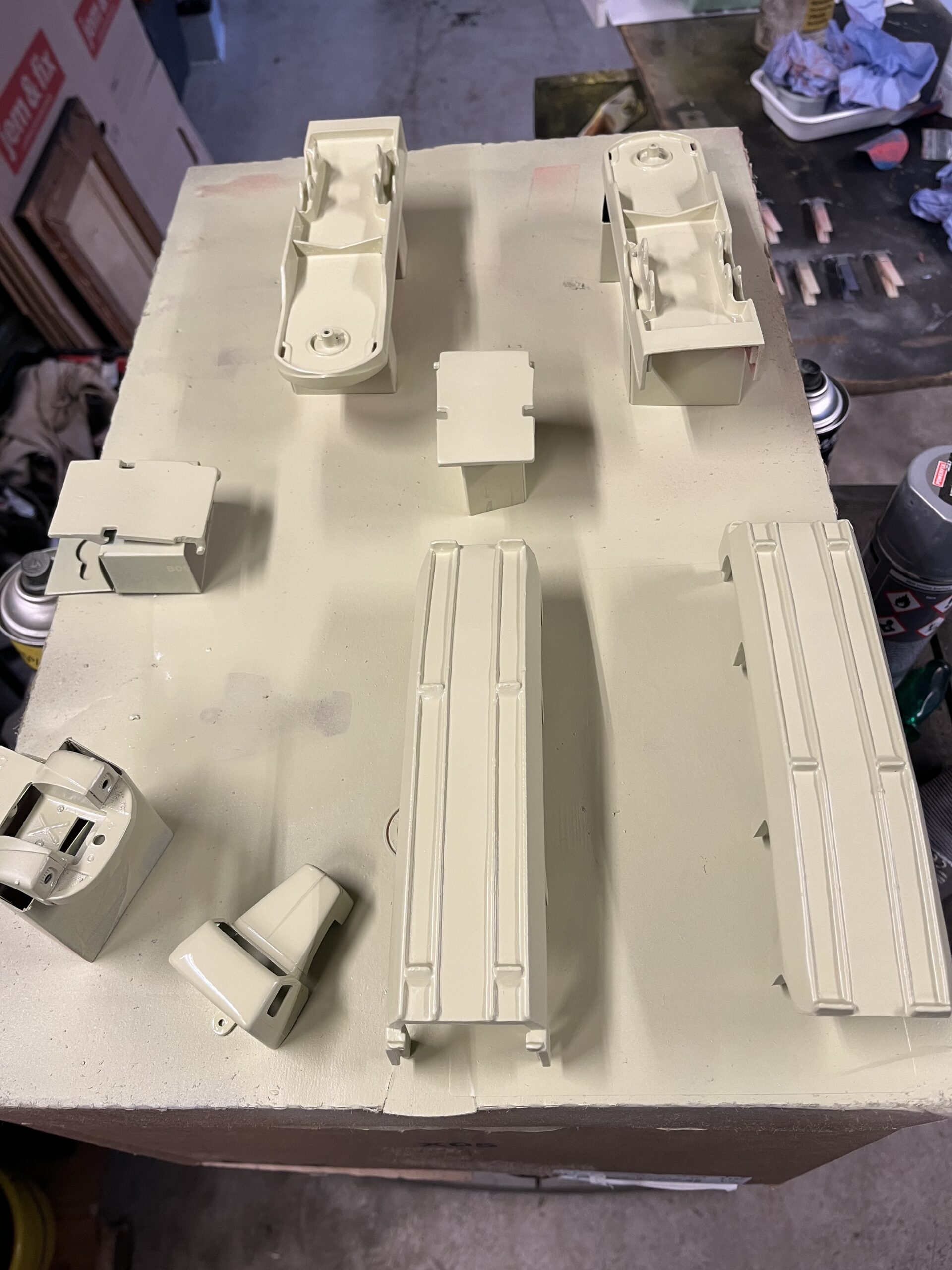

marts 2, 2024 kl. 12:35 #95951Flemming Rasch

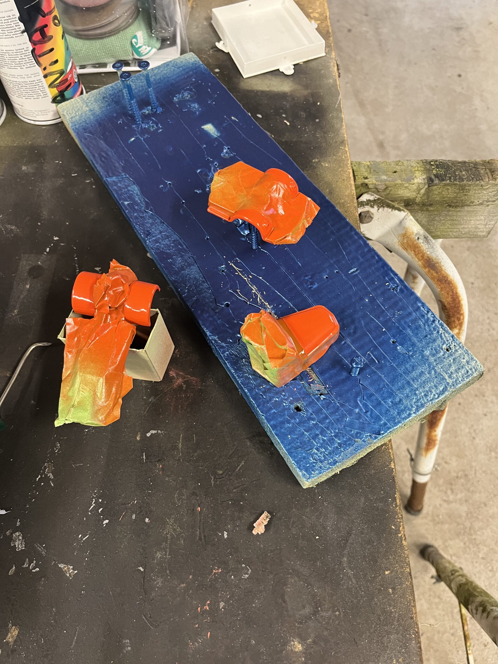

ParticipantSå er maler arbejdet på begyndt af projekt autotransporter
marts 2, 2024 kl. 14:29 #95955Flemming Rasch
ParticipantSå kom “Picasso” lige forbi 😆🫢
marts 2, 2024 kl. 19:07 #95966Bertel Pedersen
Ja det var jo det jeg havde gættet på;
Scandinavisk Motor Compani, når der skal køres med Vw.
Det blir helt sikkert et par flotte vogntog med Södertäljeviboratoere som trækkere.
Husk at en gang var Scania og Volkswagen under samme tag.

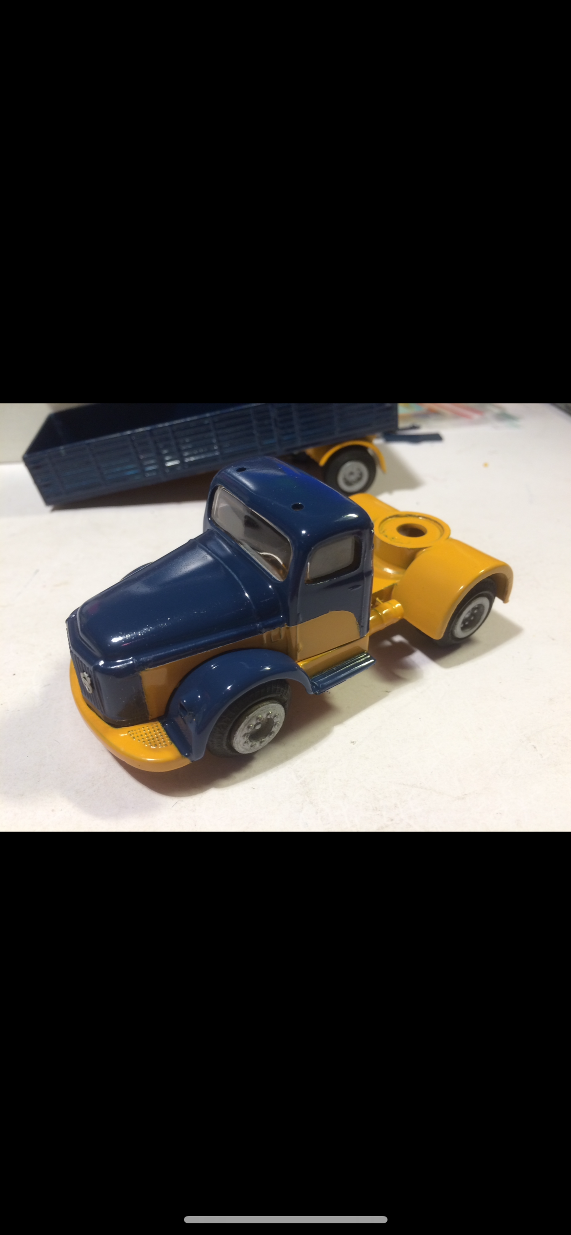

Samlerhilsner fra Bertel.marts 2, 2024 kl. 19:38 #95967Flemming Rasch
ParticipantDet er jo også derfor at jeg er ved at bygge en Sødertælje vibrator til at trække projektet 🤭😁
