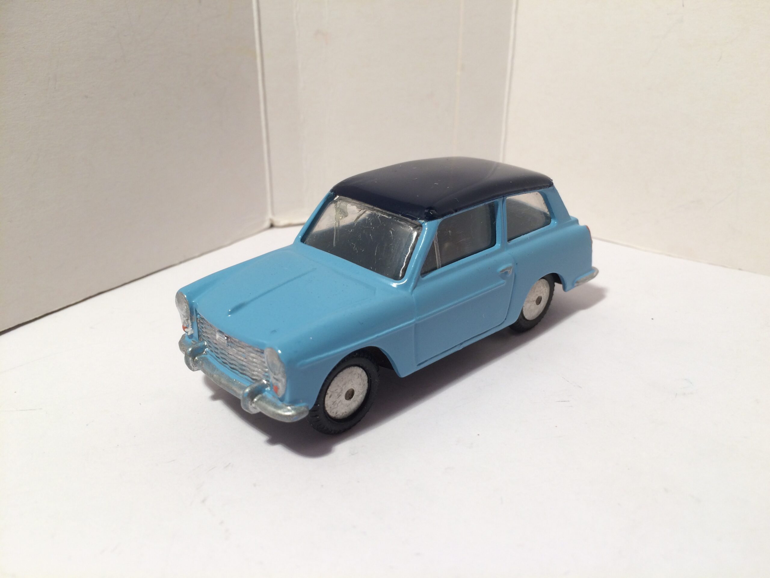

ParticipantDu kan også fylde hullerne med “sekunt lim” og bagepulver det hærtet og så du både kan slibe og bore i det
Super godt til st lukke hulker med
Fremgangs måden er lim på og med det samme drys bagepulver på og lad det størkne også godt til at lime tagstolper med der er knækket
Her en gammel Austin fra Corgi som jeg rede fra skrotAttachments:

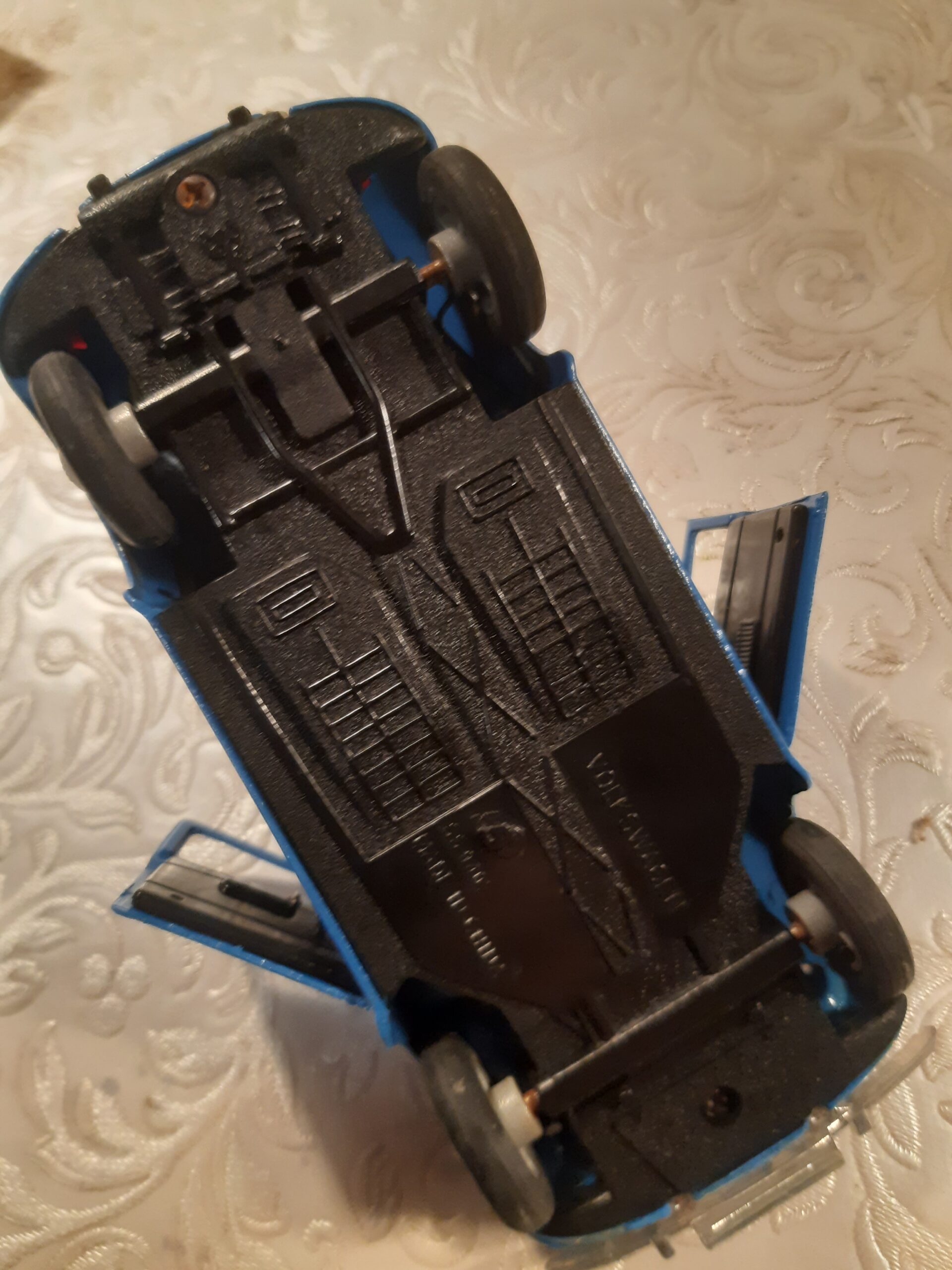

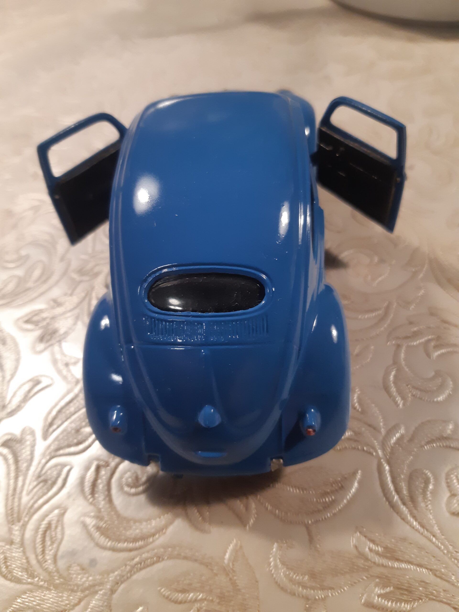

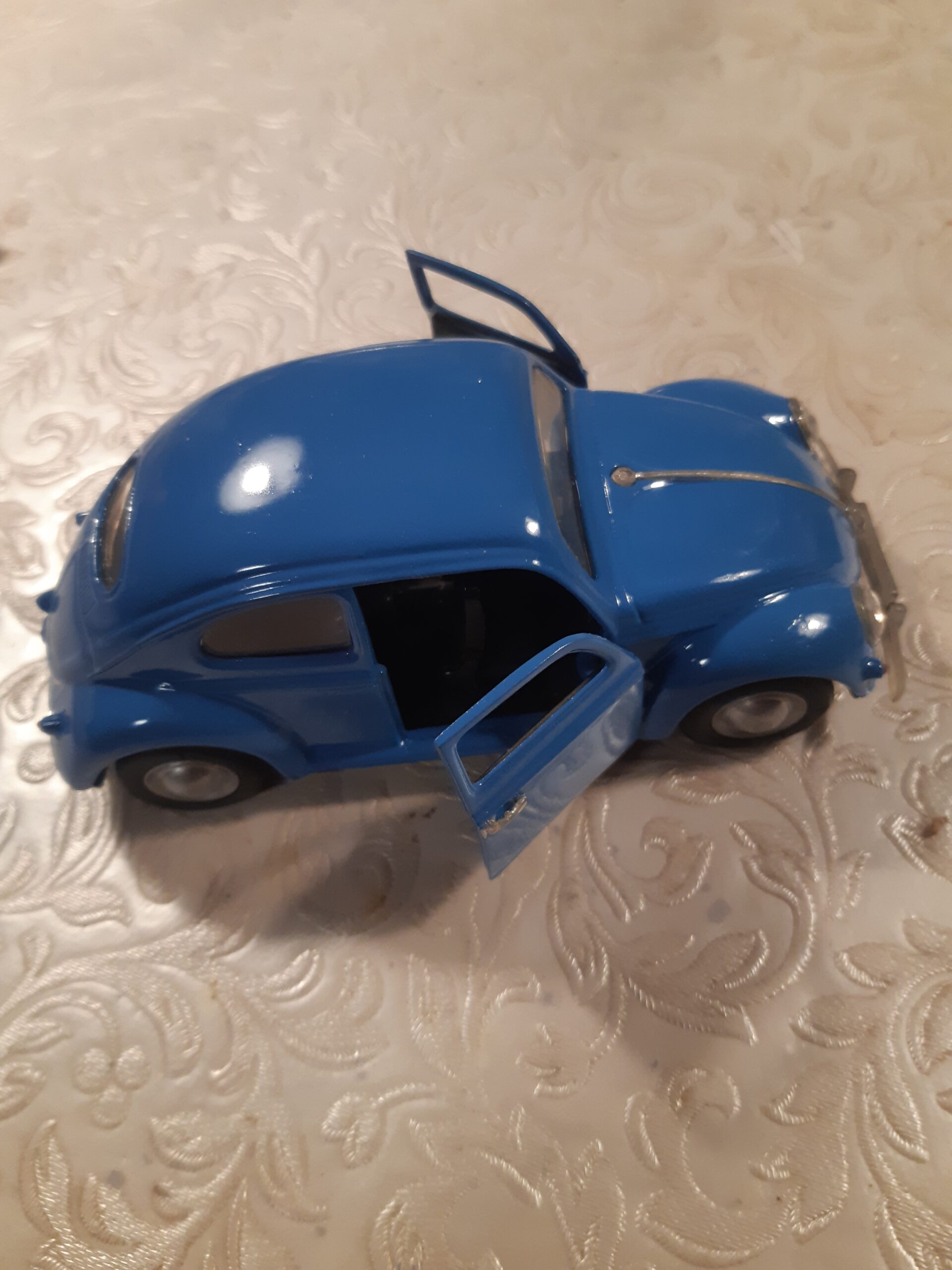

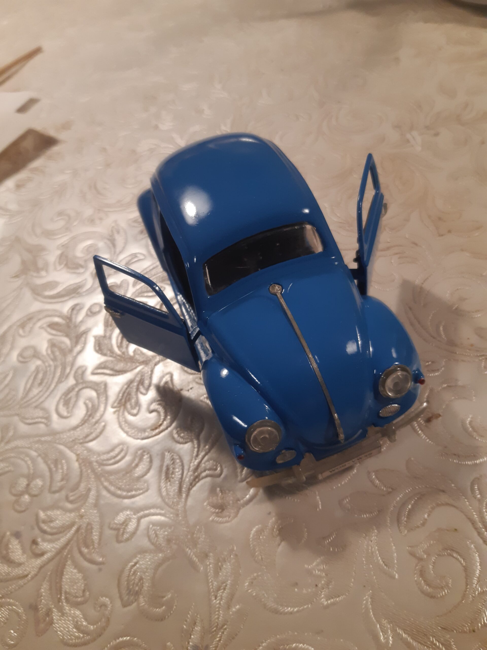

Jeg har lavet/reddet en gammel Kinesisk VW i stand fra skrot, men mangler den bageste kofanger, den måler 18cm
Sender lige et billede af den

oktober 18, 2024 kl. 07:49 #99276Flemming Rasch
ParticipantDen blå VW kan du ikke sende foto af den og evt fabrikat størrelse på 22615140 måske jeg har en kofanger på lager
