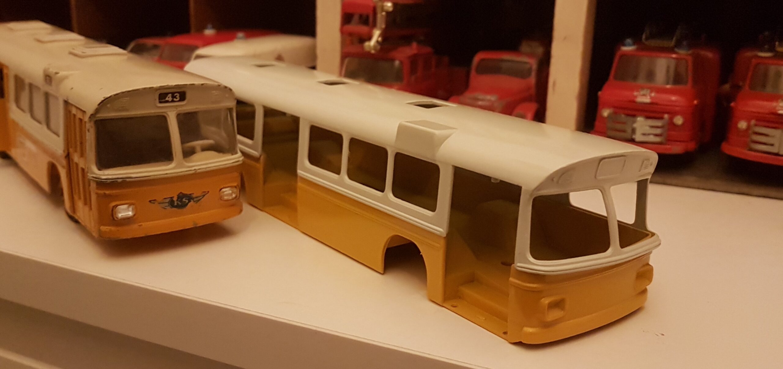

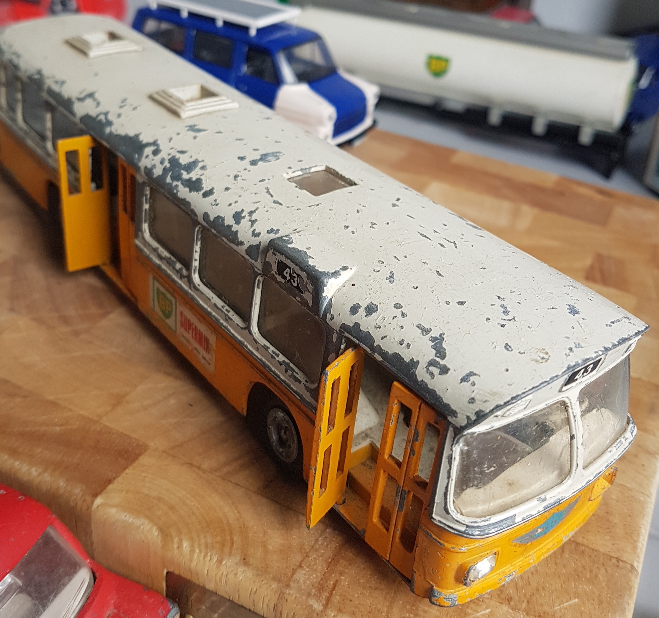

Jeg vil forsøge at sætte en gul Scania bus i stand. Er der nogle af jer som har en farvekode som passer på de to farver gul og hvid/grå. Jeg har svært at se om taget er knækket hvid eller meget lys grå.

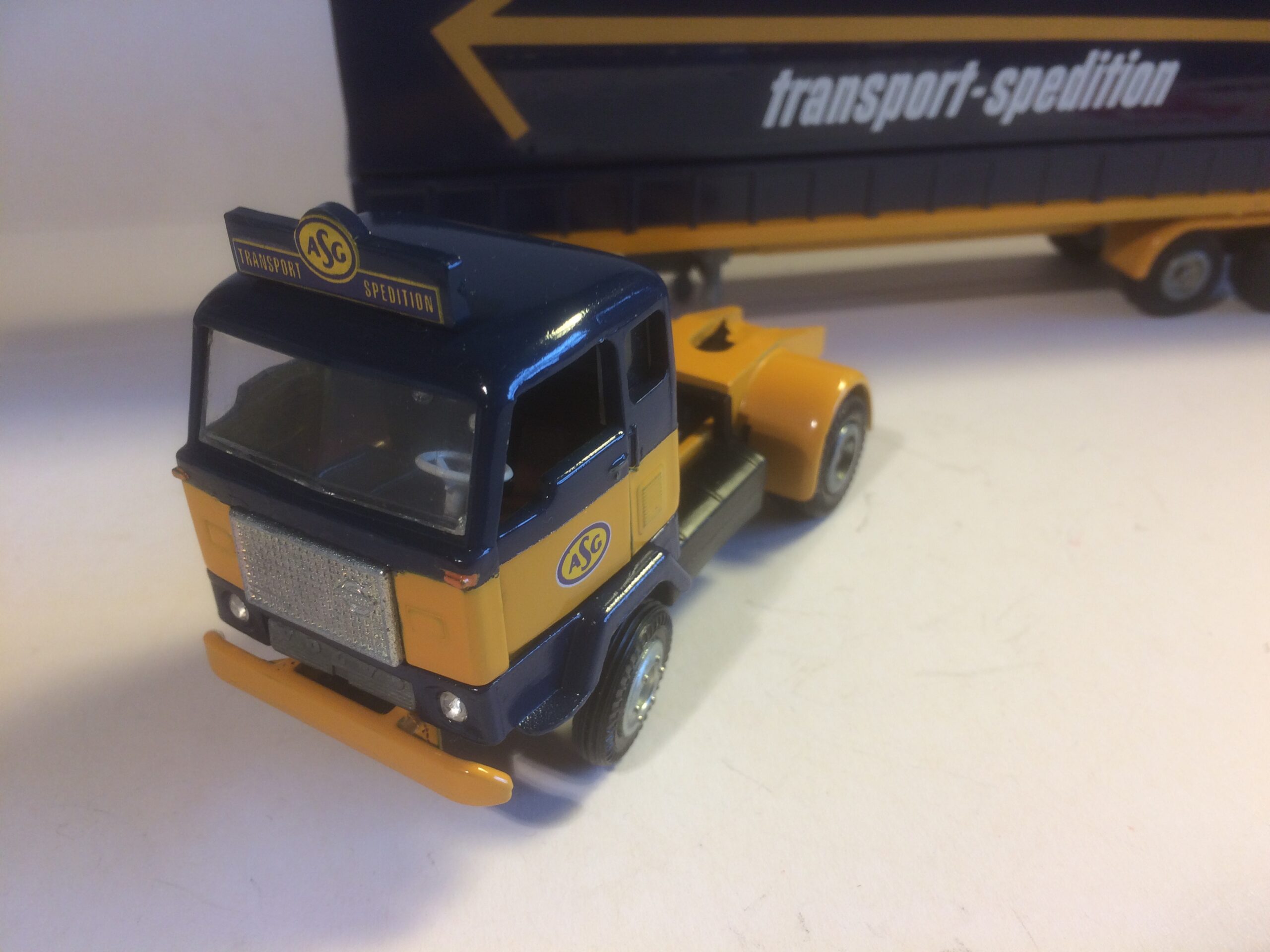

Jeg har siddet med min Scania 76 bus (gul-grå/hvid)og sammenlignet med de farve prøver jeg har og bruger fra Motip og det der er tættes på er Gul 43220 og grå/hvid 45650
De er tæt på at være der men de små biler er temmelig sikkert også falmet lidt i gennem tiden 👍😎
Jeg bruger kun Motip spray du kan se på dette foto af en ASG trækker jeg renoverede for noget siden og det er kun trækkeren der er malet traileren er original

oktober 5, 2019 kl. 18:08 #59948Flemming Rasch
ParticipantHej Lars
Jeg kan godt leve med den lille smule der er i farve forskeld man kan aldrig ramme den helt
Glæder mig til at se dit resultat husk nu at giv dig god til og mange tynde lag med tørre tid på ca 30-40 min i mellem lagene det er min erfaring special den gule kan være vanskelig 👍

ParticipantSå langt så godt. Jeg syntes forslagne til farvekoderne rammer godt.

januar 30, 2020 kl. 13:56 #64050Kim Bjarne Sørensen
ParticipantHej Lars.
Rigtig flot lakering du har givet den bus, det er flot arbejde.MVH Kim B S.
