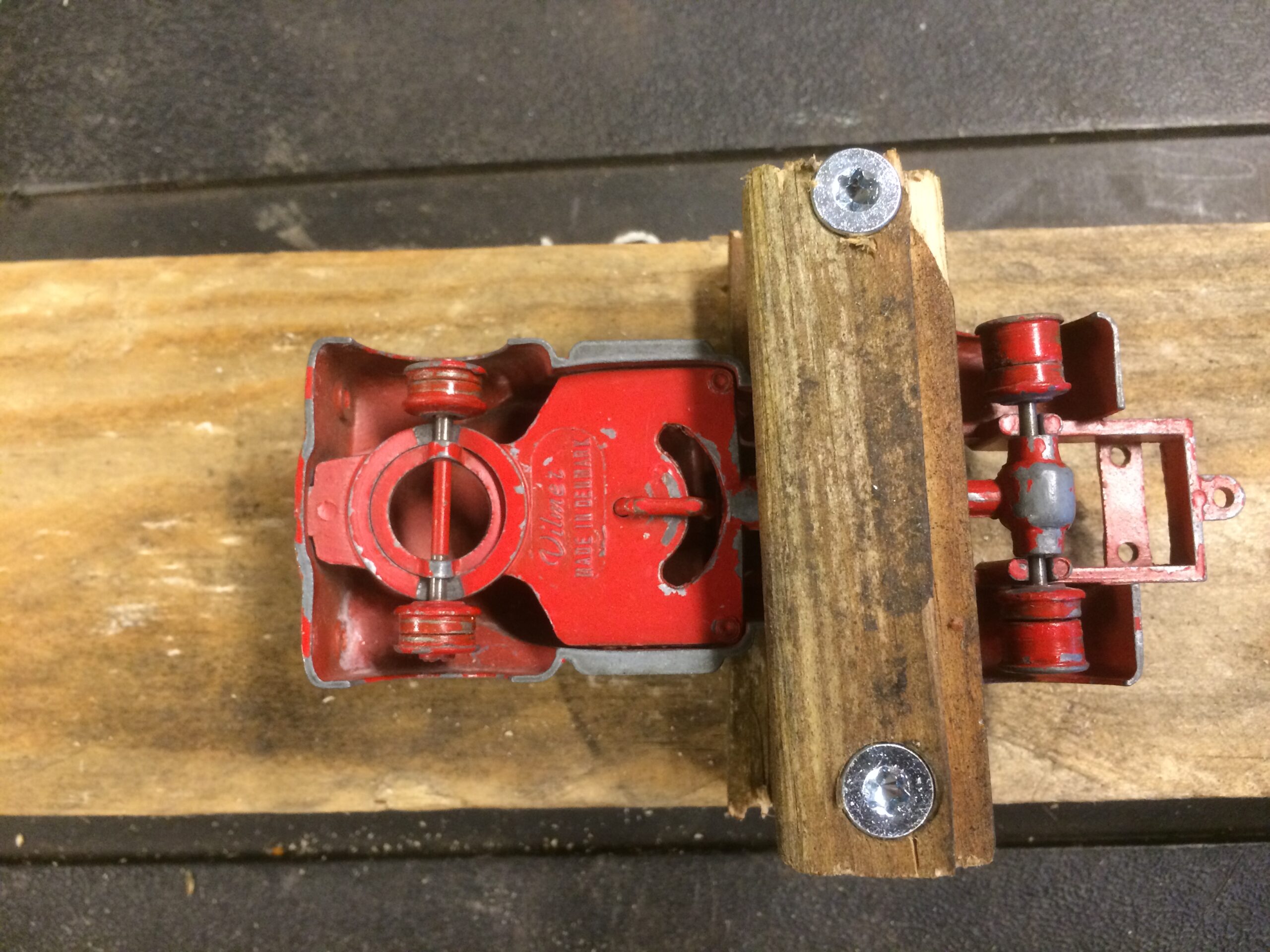

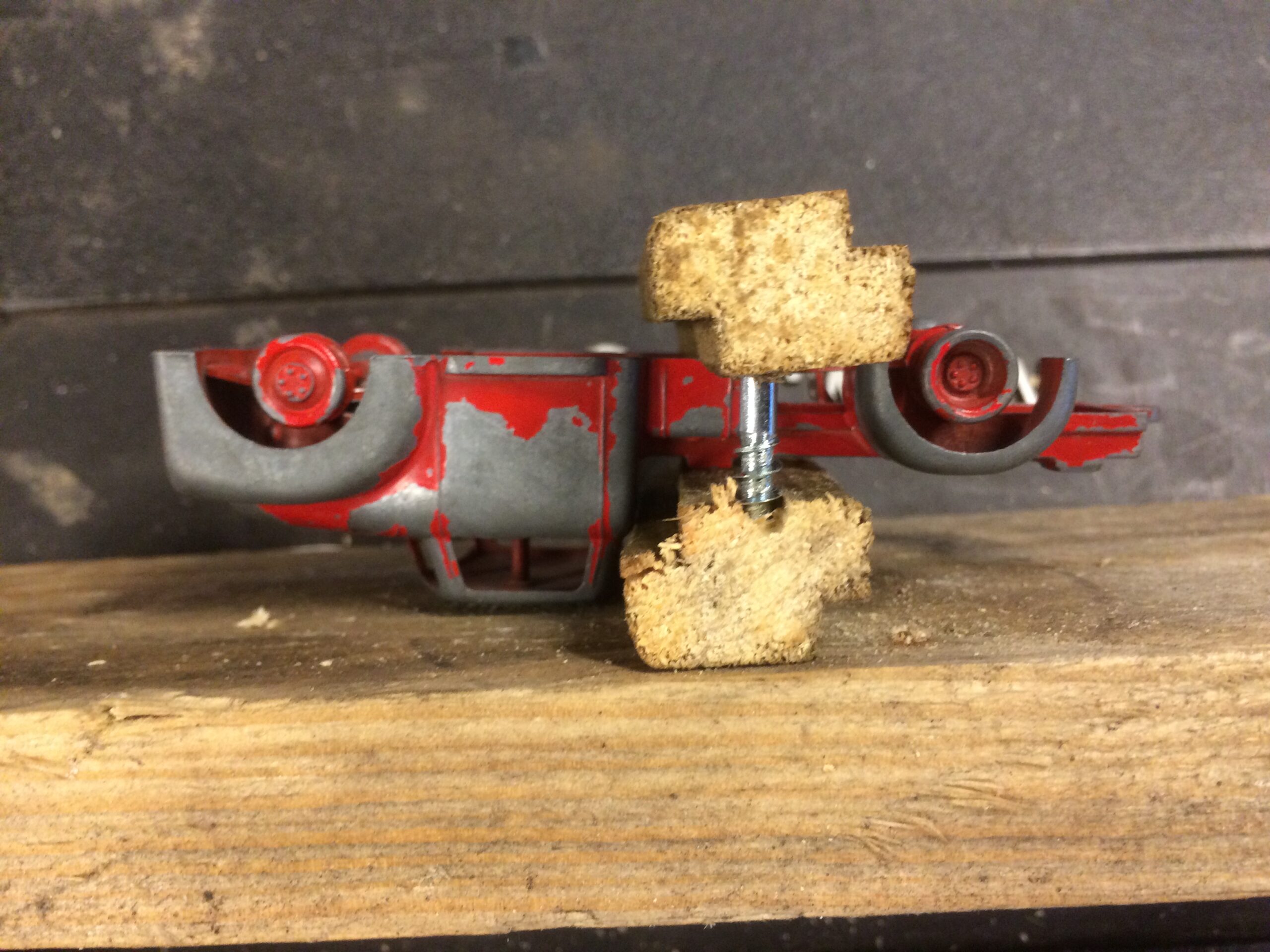

ParticipantSå kom den gamle Dodge i chelette bænk for at blive rettet op i chassirammen og styretøj skal også rettes 🥴😁

ParticipantFlemming – Hvad gør du så når den er spent så fint op ?
Jeg selv plejer bare at tage en “voksen” skruetrækker og vride bunden op på plades, mens jeg holder bilen i den anden hånd… Det har lykkes endnu… Gør samme øvelse med små Matchbox biler. Især den ældre campingvogn og transportable canteen har samme problem, med at bunden trykkes ind/op.

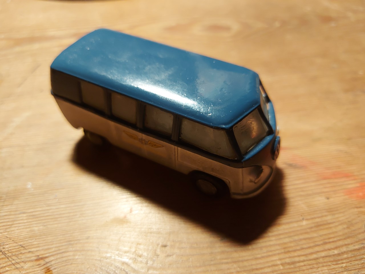

Så har vi en aftale, jeg sender VW’en snarrest muligt.

marts 8, 2022 kl. 08:43 #84200Flemming Rasch
ParticipantHej Hans Jørgen
Jeg tager min varme pistol og varmer den godt op og forsigtig med en skruetrækker trykker skaden på plads stille og roligt lidt afgangen men vær forsigtighed for meget varme det kan godt blive meget blødt 😁marts 9, 2022 kl. 00:35 #84203Hans Jørgen Wagner

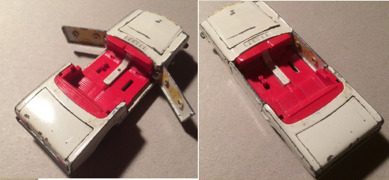

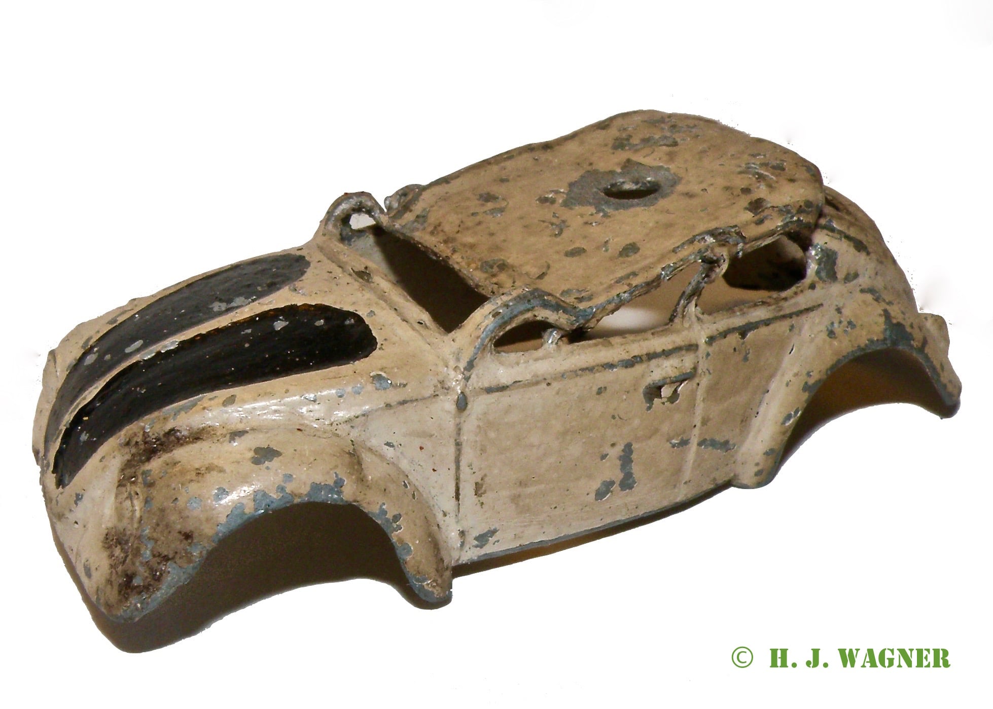

ParticipantHej Flemming — Jeg ved godt det med for meget varme derfor bruger jeg en gammel kogeplade til besværlige ting. Så kan jeg varme tingen op og samtidig mærke når metallet er elastisk nok til at kunne rettes op…
Passer man ikke på kan dette ske… En prøve for at se om malingen kunne “brændes” af.. da jeg lavede forsøg med tror 8 forskellige malingsfjerning metoder.. En superløsning var adskildt bil uden gummi og plastik dele. Ned i en gammel gryde med kogende vand. Tilsæt en god spiseske bagepulver – Det skummer op – Kog bilen i små 20 min. Tag den op med en tang og børst den af under koldt vand med en opvaskebørste… Hurtigt Nemt og Giftfrit og BILLIGT.
Bilen var godt og grundigt overmalet med et tykt lag maling… Varme pisttolen igang og øhh – HOVSA den blev flad uden varsel. Så man skal passe på med for megen varme 😉 Malingen den tog ikke skade !

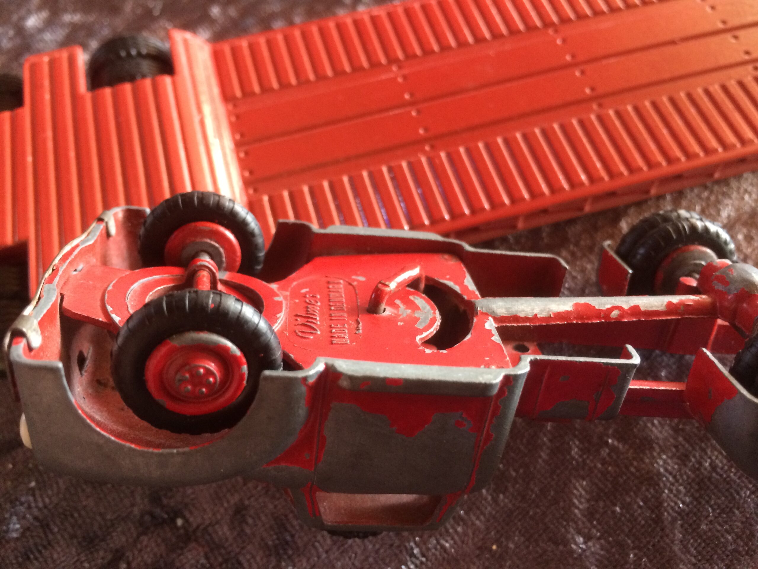

marts 10, 2022 kl. 00:22 #84216Hans Jørgen Wagner
ParticipantDet går ikke… A-stolperne er for skadede, og faktisk er taget fladt, og fyldt med en masse små bobler ?
Den indgår i fortsatte forsøg. Er ved at blive omdannet til et trafik uhæld, eller en racer skade, fra Nürnburgring — Måske Roskildering ! ? OG så skal der laves støbe form af den, og støbes i resin.
Jeg har en gang oprettet et Tekno Pick-up førehus der var trådt skævt… Det gik godt. Og et Vilmer Chevrolet chassis der var skævt og trykket i den ene side … Der gik også godt. Tror jeg viste det her på forum den gang. Men denne her er helt skæv over alt, dur ikke…
