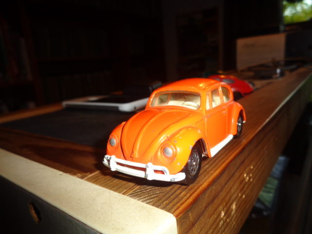

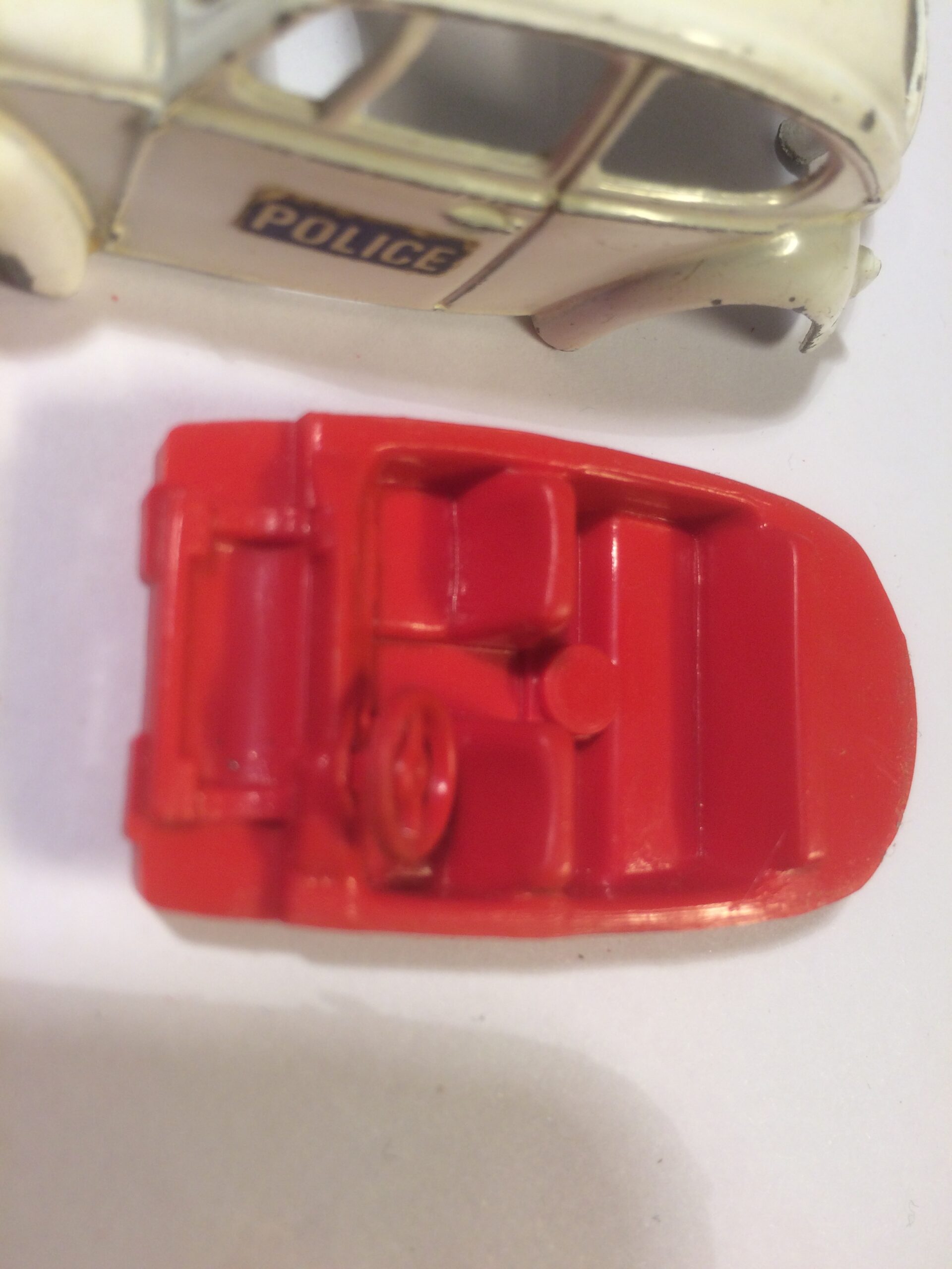

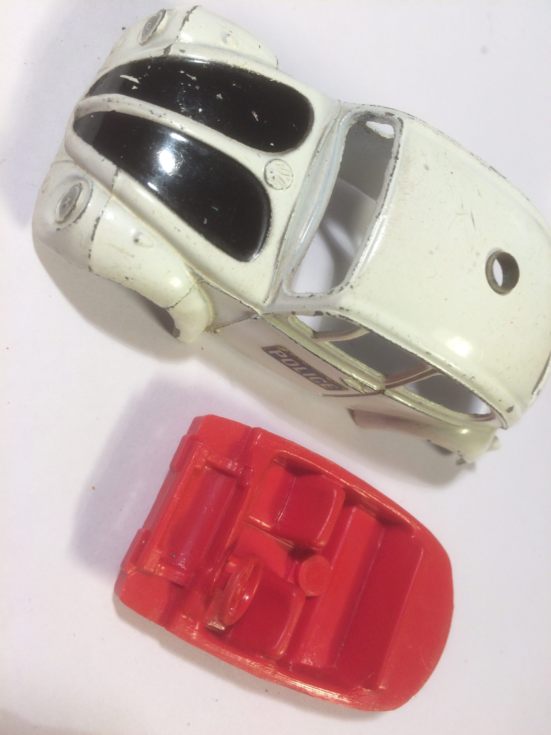

ParticipantEr ved at renovere en VW fra Corgi Toys og opdager at interiøret er det samme som sidder i de ældre udgaver dem hvor forklappen kan
Åbnes lidt sjovt at man har brugt det gamle interiørejuni 27, 2019 kl. 20:02 #56836peter frandsen

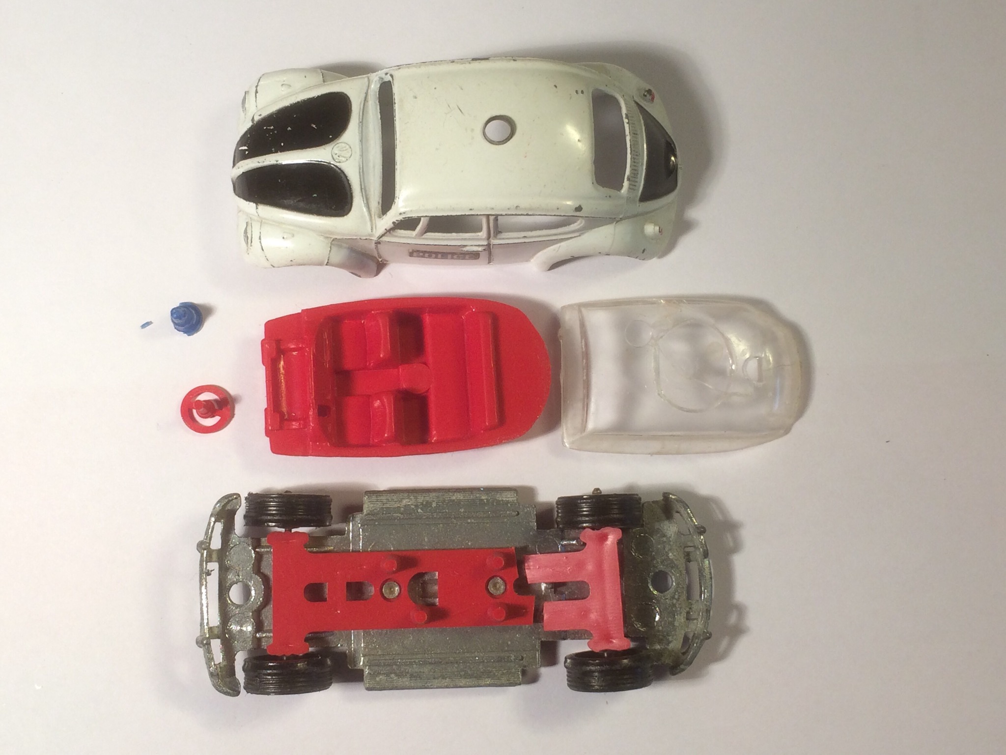

Ja det er klart at de sparer det er en dyr post at skal lave nye støbeforme til lidt små sæder
Hans Jørgen der var flere ting med den lille VW rattet lå løst inde i bilen og blinket var trykket ned i den så den skulle skilles ad men ellers er det en fin måde med piaon tråd eller ligendejuni 29, 2019 kl. 18:43 #56885Hans Jørgen Wagner

NÅ ! — men jeg tænkte at du kunne stoppe pianotråd ind nu da den er delt. Kan du få det helt ud til forhjulene også, så er bilen fremtidssikret. Du kan også klippe strimler af metal pakkebånd… Det virker perfekt, og ligner det Dinky brugte.Til mindre biler kan man bruge plastik pakkebånd.juni 29, 2019 kl. 21:53 #56910Kim Bjarne Sørensen

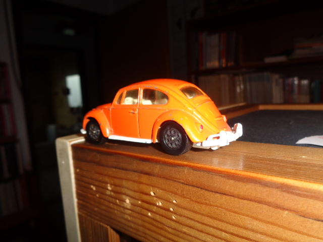

ParticipantHej Hans Jørgen og Flemming.

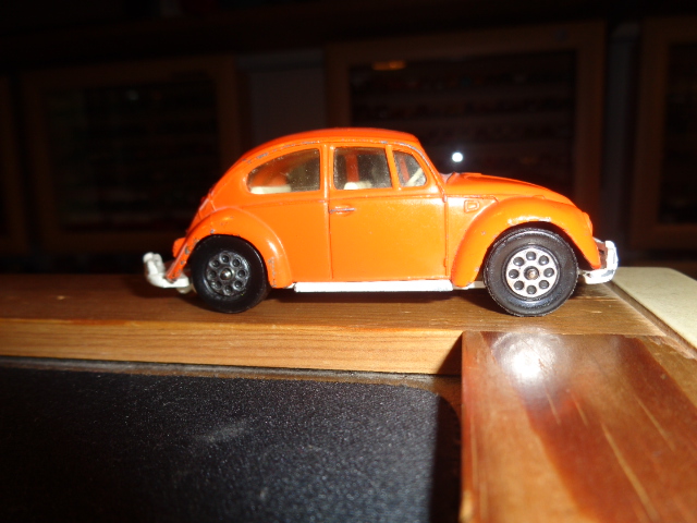

Som i kan se her under har jeg også en ellers ret fin Corgi VW som hænger lidt i bagenden. Så jeg vil da også prøve metoden med pianotråd.
Det kan nemt ske at jeg på længere sigt vil gøre det med flere biler, da jeg tror at jeg kan finde flere biler i min samling som har dette problem.MVH Kim B S.

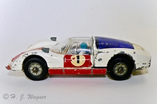

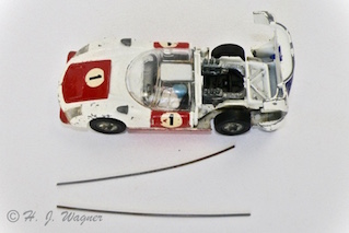

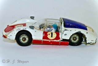

ParticipantKim — den der kan du redde uden at skille den ad. Med tålmodighed burde du kunne lirke en tråd ind på indersiden af baghjulet. Jeg har selv gjort det med en Porsche Carrera 6

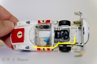

juni 29, 2019 kl. 23:40 #56942Hans Jørgen Wagner

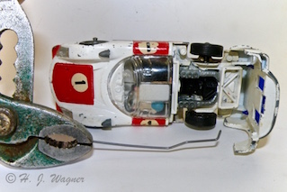

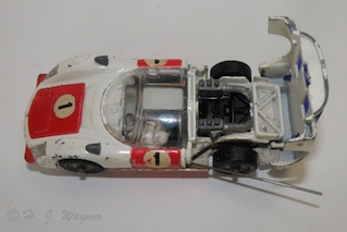

ParticipantDen ser sådan her ud indv….
Skiller man bilerne hel ad, så bør man lave en ridse, med en nedstrygerklinge,
på undersiden af interiøret, hvor pianotråden kan placeres. OG pianotråden bør også fungere på både for,- og bagaksel. Det giver bedste resultat- Dette svar blev ændret 7 years, 2 months siden af
