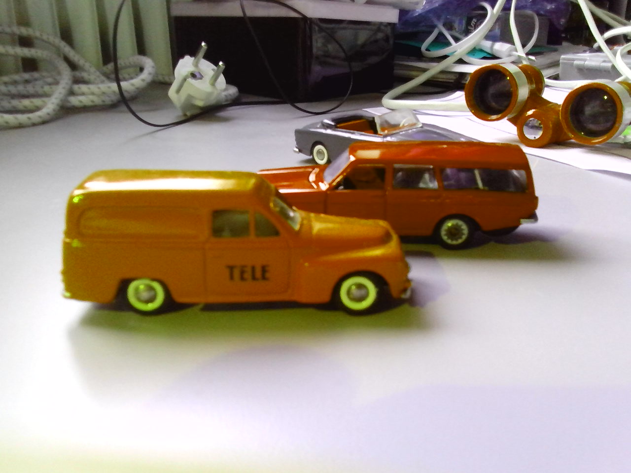

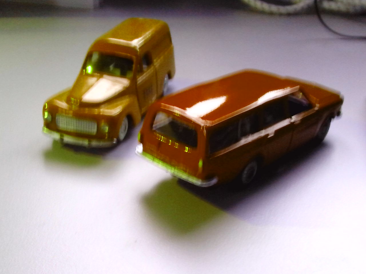

Dem er du godt nok sluppet godt fra. Er det Teknobiler du har skåret op og kombineret med andet fx Noceral, Vitese eller lignende. Hvordan har du fået dem sat sammen?mvh
november 22, 2014 kl. 18:08 #25959RENAULT16
ParticipantHej Peter
Jo det är teknobilar som jag har sågat av,bilarna var redan riktigt dåliga renoveringsobjekt.Volvo 145an har jag kapat taket bakom bakdörrarna och förlängt med en bit blik,bakluckan är Nacoral,jag har limmat med epoxilim och polyester 2komponent och byggt upp detaljerna med kemisk metall,plastic padding.duetten är en tillstampad pv544 som jag har skarvat med en dinky bedford van och en corgi routemasterbakdel,den är ett riktigt lapptäcke!Mvh Anders

november 23, 2014 kl. 09:57 #25990Bertel Pedersen
ParticipantHej Anders
Super fine biler du har kreeret, rigtig scratcbild, glæder mig til at se dine næste projekter færdige. Er det en Volvo Amazone cabriolet på det første billede?
MVH Bertelnovember 23, 2014 kl. 11:57 #25991RENAULT16
Jo det är en Volvo Amazon cabriolet
Mvh Anders
