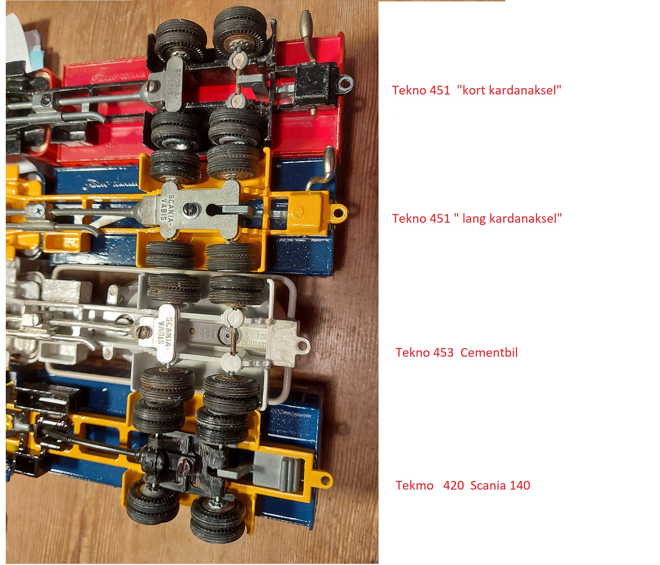

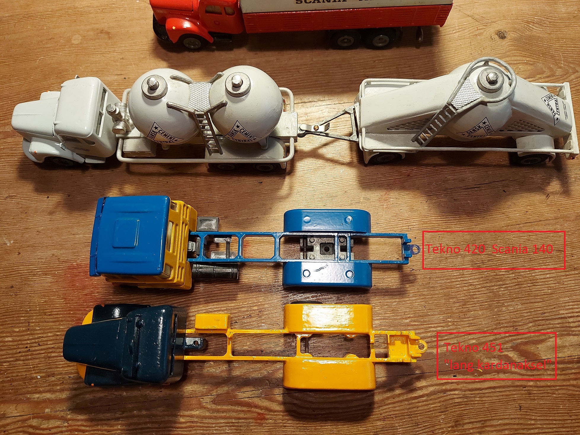

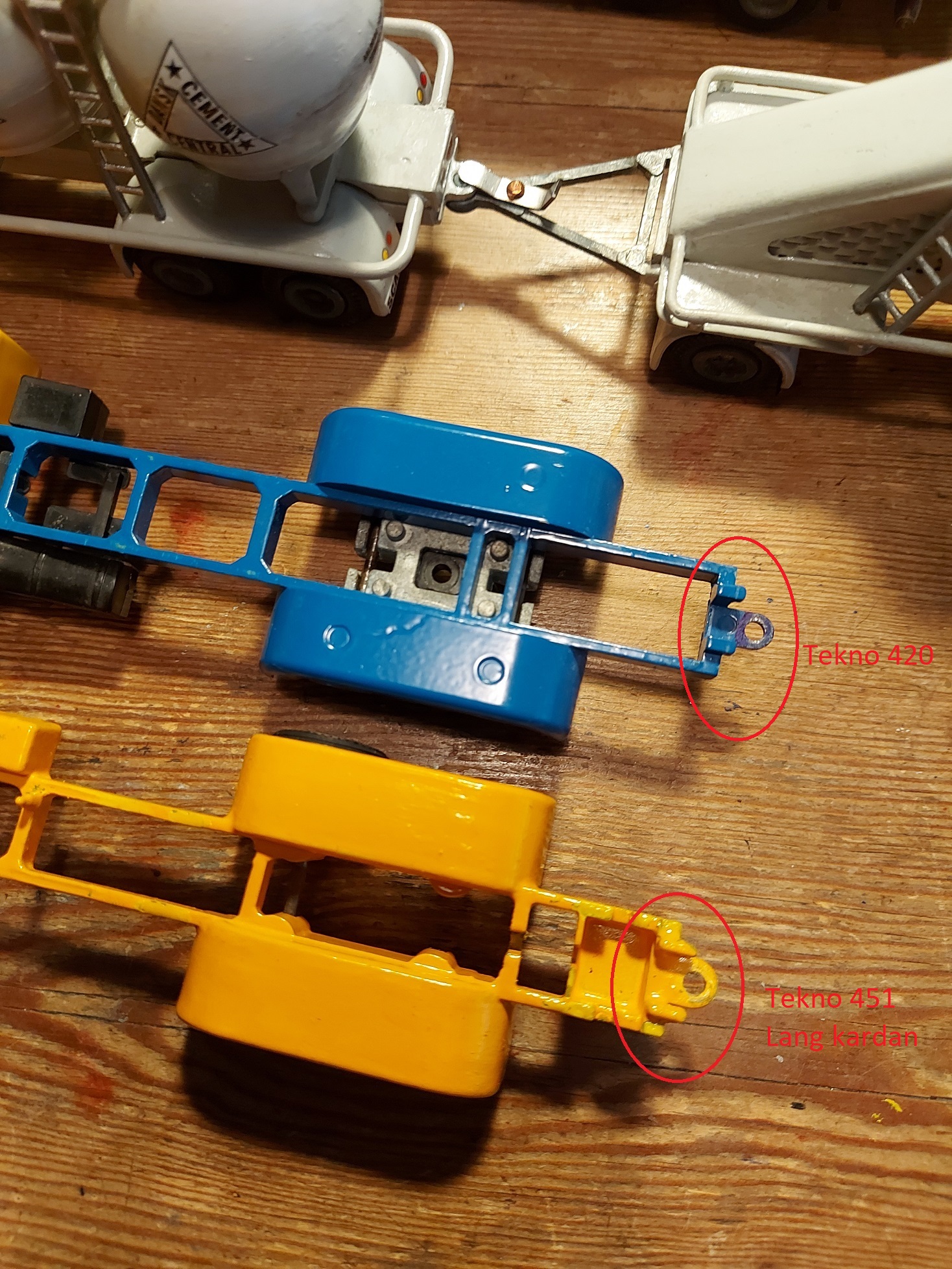

Trækket på Tekno’s Scania lastbiler kan som sådan ikke udskiftes.
Hvis det er den langnæsede 451 med den “lange” kardanaksel, har jeg i et tilfælde købt et helt nyt chassis og flyttet alle dele over på det.
Den version med “kort” aksel, er lidt mere problematisk, da forreste og bagerste aksler er nittet på.
Her kan det kræve lidt mere hittepåsomhed, dvs. selv at fremstille et nyt træk og lime det på med superlim.
Det er også det samme hvis vi snakker om Scania 140 – Tekno 420 .
Jeg har monteret trækøje på en Tekno 435 cementbil, som egentlig ikke findes med anhænger.
Mvh. BertelAttachments:
april 11, 2021 kl. 14:42 #77805munch
ParticipantHej Jeg lavede for mange år siden et nyt trækøje på en scania 140. Jeg lavede en lille vinkel af blik og borede hul i som passede i størrelsen til anhængeren og borede et hul i ladet lige over hvor trækøjet skal sidde. Det er vel næsten 50 år siden og det sidder stadig. Kan godt se at det Bertel har lavet er kanon godt lavet men tror jeg var 13 -14 år da jeg lavede det så jeg har ikke lavet det om synes det er sjovt at det stadig holder, og så er det foriøvrigt den eneste jeg har haft som er knækket så måske en støbefejl – det vides ikke men held og lykke med reparationen Mvh. Munch
