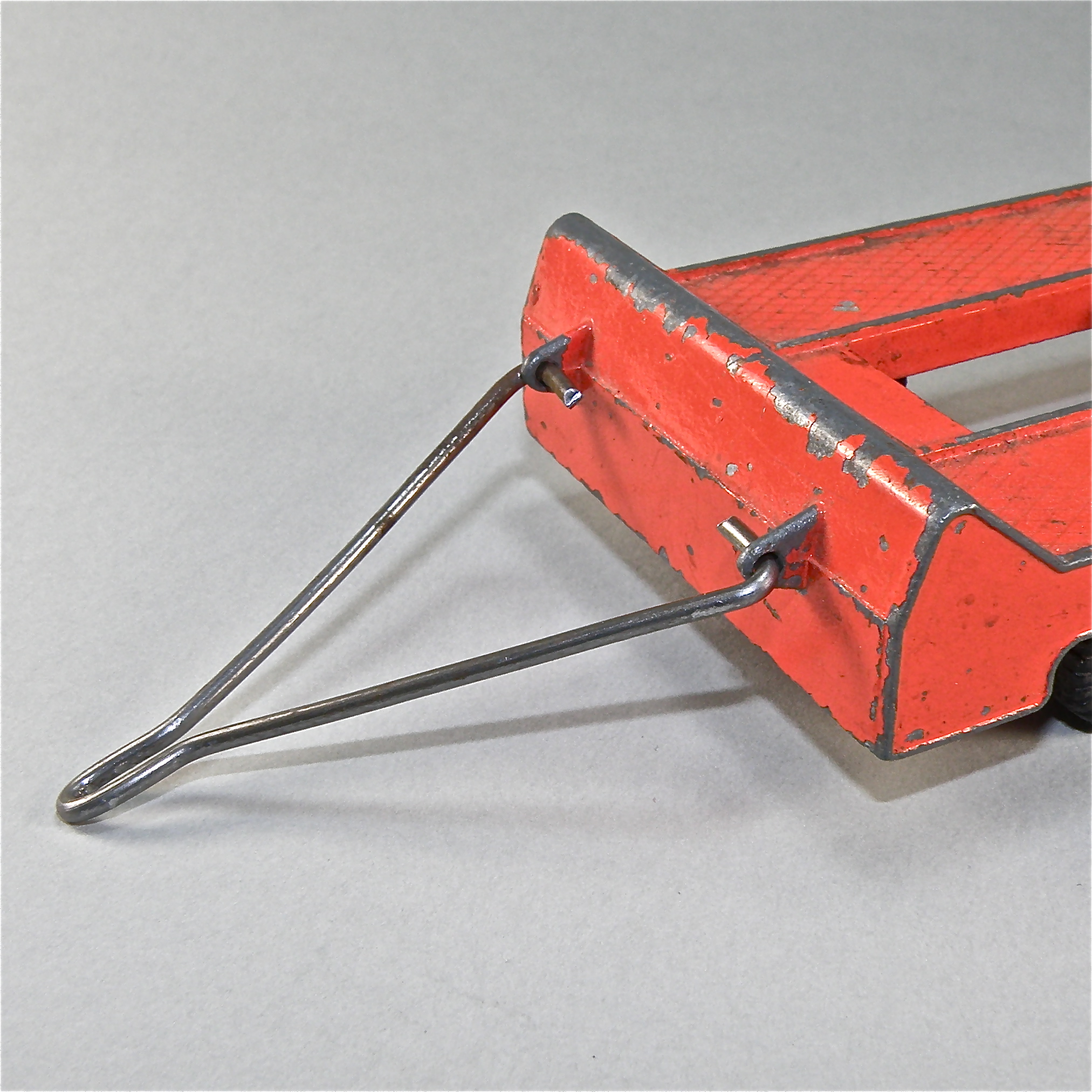

Trækstænger af tråd bukkes med en lille tang. Tråden findes bag på et kasseret køkken ur. Der er nogle stål stænger der holder sammen på urene bag på. Disse små stænger er guld værd i renoverings værkstedet.
