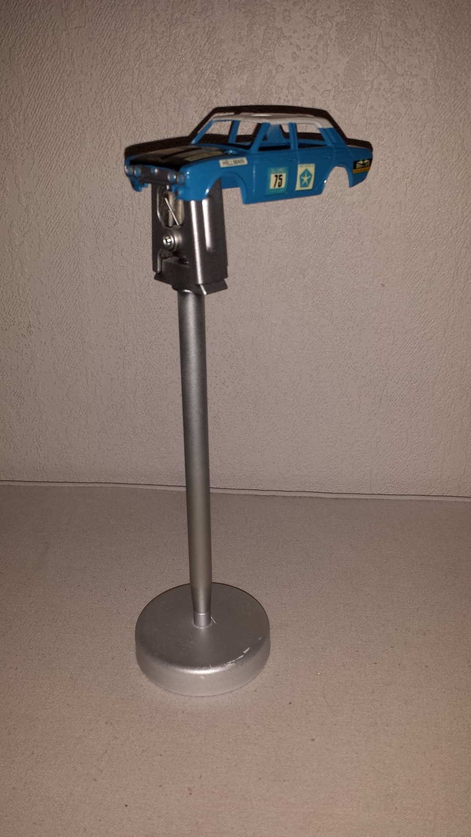

Jeg storkoser meg med renovering av noen av mine gamle lekebiler. De aller fleste jeg har renovert har vært “Code 3”, dvs annerledes enn original bilen, liker å lage egne varianter. (Har pr dags dato 15 Code 3 varianter av Tekno/Kirk/Joal MB 230/280SL. Noen unntak har der vært, som de tre ambulansene jeg har lagt ut bilder av her, og jeg holder på med en Corgi Toys Hillman Hunter. Her gjenstår nesten bare montering. Jeg utførte min første omlakkering en gang på 80-tallet, og på slutten av 90-tallet hadde jeg min første helrenovering. Tror jeg har vist bilde av den her, Fransk Dinky Fiat 1200 Grand Vue, lakkert lyseblå. (Lik den 1/1 Neckar Europa jeg hadde på slutten av 90-tallet.)
Her har vært mye prøve og feile.
Pr i dag sandblåser jeg de fleste karosseriene, grunner med Biltema sin sink grunning. Jeg lakker alle med spraybokser. Dersom jeg bruker Biltema sin lakk har jeg funnet ut at det er best med et tynt lag med lakk med farge, så klarlakk oppå for å få best glans i lakken. Bruker jeg dyrere lakk er det som oftest ikke nødvendig å bruke klarlakk oppå. Er det Tekno biler jeg renoverer kjøper jeg deler fra Peter, til andre merker handler jeg mest fra modelcarparts.com. Dekk kjøper jeg også på nett, bruker en del hvite dekk. Når jeg limer bruker jeg enten Loctite Super Attak eller Loctite Super Glue. Takk for tips om å bruke plasten fra skjorteforpakningen til å lage ruter! 🙂

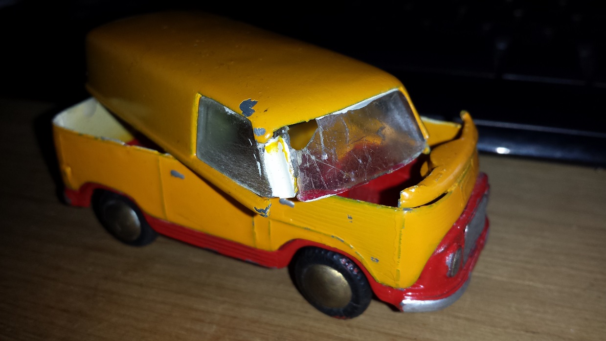

Legger ved et bilde av Hillman Hunter på lakkstativet jeg fikk av min billakkerer. Legger også ved et bilde av en Tekno Ford Taunus varebil. Dersom noen har et tak med vinduer å selge til den er det av interesse, alternativt kan noen andre få dette vraket og renovere det.
