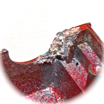

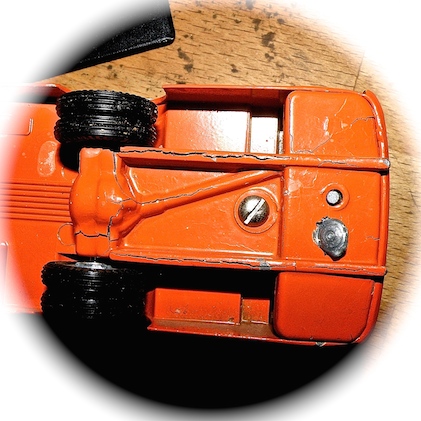

Det meste zinkpest opstår desvære pga. dårlig legering af støbe materialet. Det kan man ikke gøre noget ved. Hele den støbte del er angrebet, men pesten måske kun i udbrud i et hjørne. Det vil uundgåeligt bryde ud over alt i det pågældende emne. Jeg havde nogle hjul på togvogne der var fyldt med små revner der kunne ses med lup. — ud med dem —

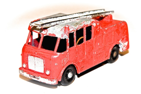

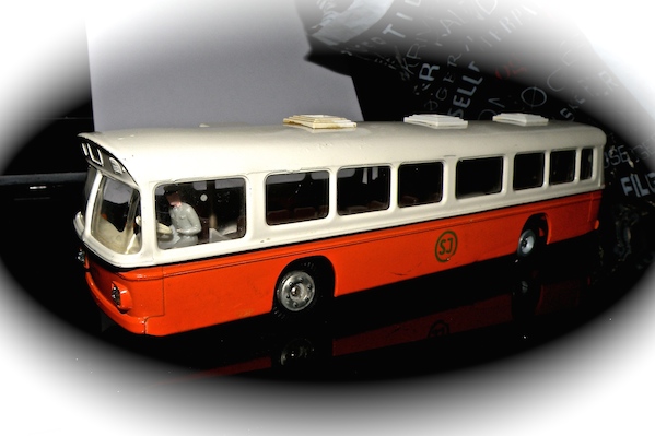

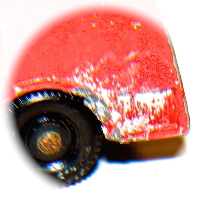

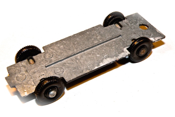

se foto — Matchbox brandbil. Taget er godt angrebet på begge sider. Se ved baghjulet. Og endnu være på bagsiden af bagskærmen. Og endnu, endnu være bunden er blevet smidtet. Der ses lyse pletter lige der hvor den angrebne karosse rammer bunden. Bunden kunne være reddet iflg. det du skriver IB, men ikke karossen, heller ikke selv om at det var opdaget tidligere. Min flotte næsten mint Tekno bus. Den del der holder baghjulene og motoren er revnet. Lak på alle sider, så angrebet er inde fra. Dårligt støbemateriale. Delen skal af og kyles langt væk. — ØVjuni 19, 2014 kl. 22:36 #23341Anonym

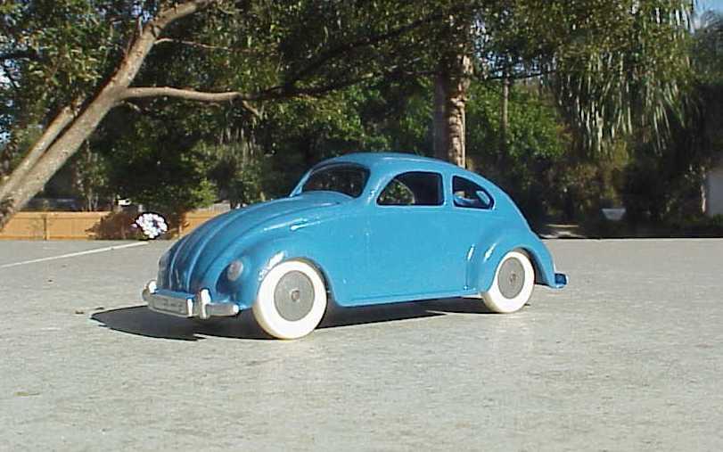

Ja men det virker da ikke på legerngen. Urent støbegods, er der ikke noget at gøre ved. Jeg havde nær sagt, at det er generne i materialet der er dårlige. På billedet af min lille brandbil er der to ting galt. 1) dårligt støbegods. Derfor er taget ødelagt. 2) Umalet overflade ved baghjulet, på den indv. side af karossen. Det giver forbindelse til ilt og dermed udbrud af zinkpest.
Når du nævner mønter så er de ubehandlede på overfladen. Her er det overfladen der kommer i forbindelse med ilt der forårsager udbrudet af zinkpest, og det kan stoppes ved en overflade behandling som du beskriver, eller som teknoib der lakere, så der effektivt er lagt en hinde mellem metallet og ilten.

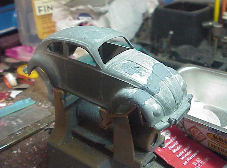

Tog folket har haft gevaldige problemer med støbte modeltog fra trediverne og helt op til først i halvtredserne. problemer der svarer til det angreb der er i min Tekno bus fra 1970. Man kan ikke se det før malingen revner, og materialet er skørt, og kan pilles i småstykker.

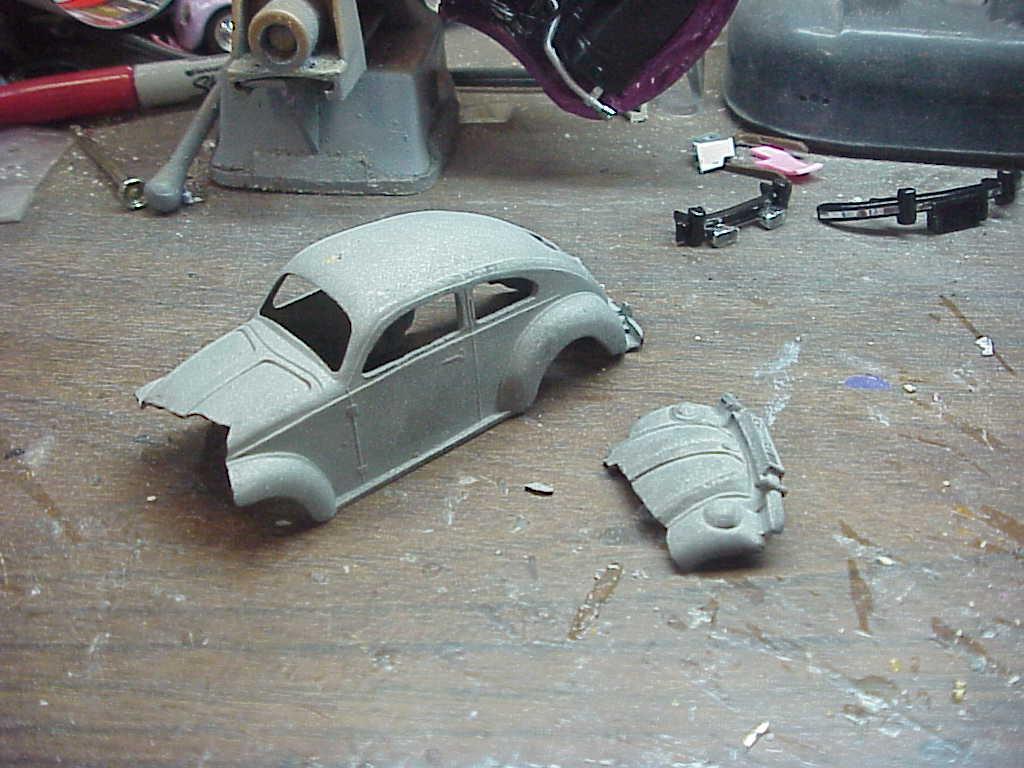

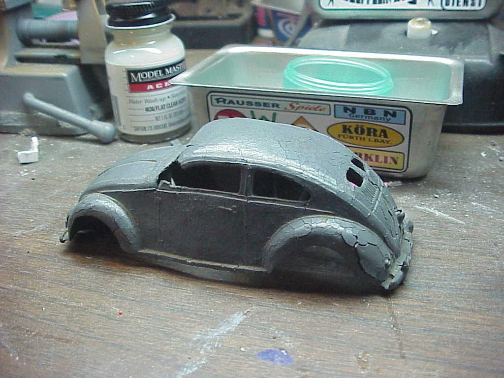

Jeg har lige lånt et par fotos fra – the Samba.com – marklin kdf wagen – de leger med vw´r der. Den på foto – a – er kasseret. Den kunne ikke bruges, men blikbunden og hjulene var ok. Den knækkede er skør som porselæn, men brugbar. - ForfatterIndlæg
