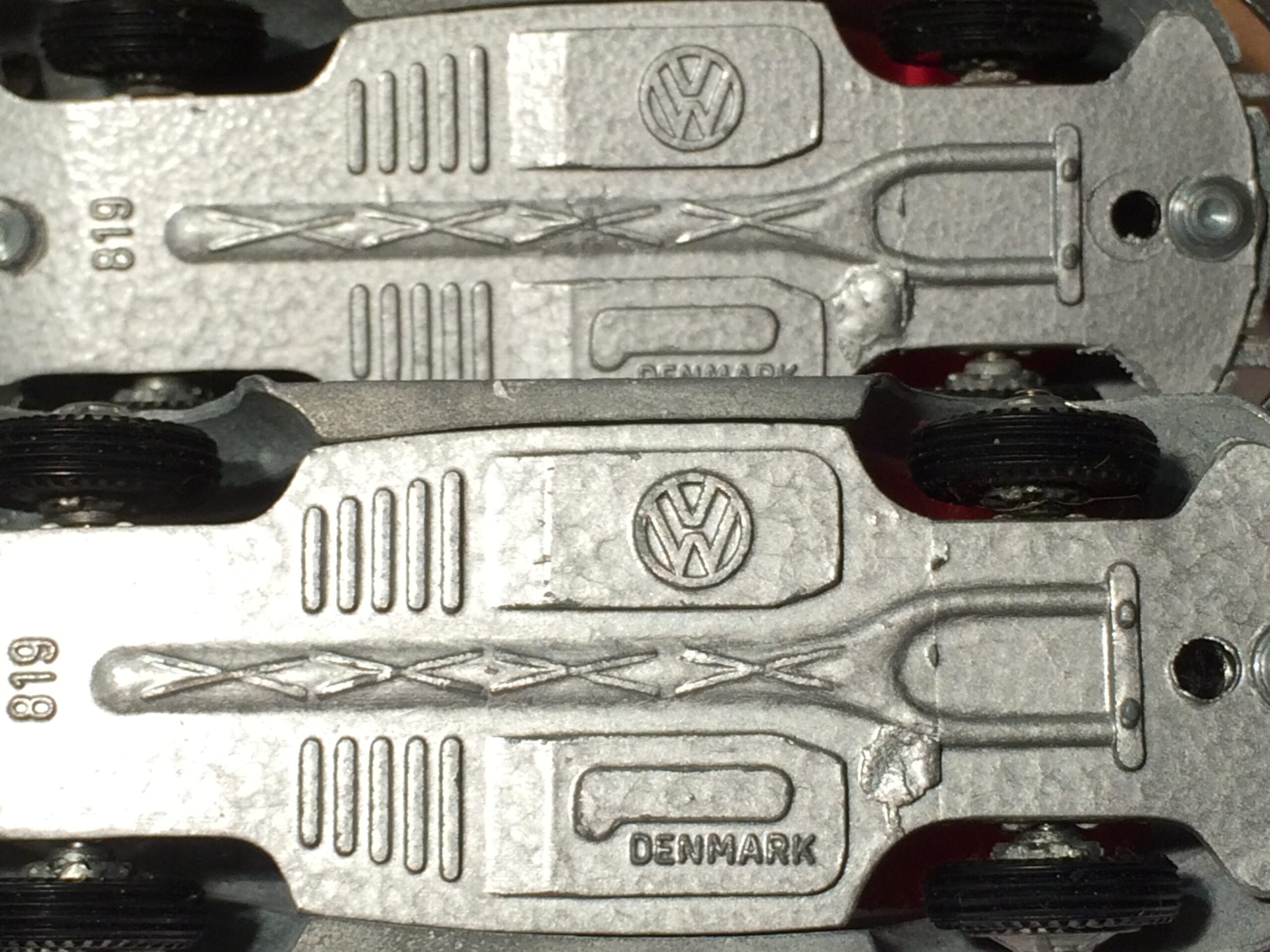

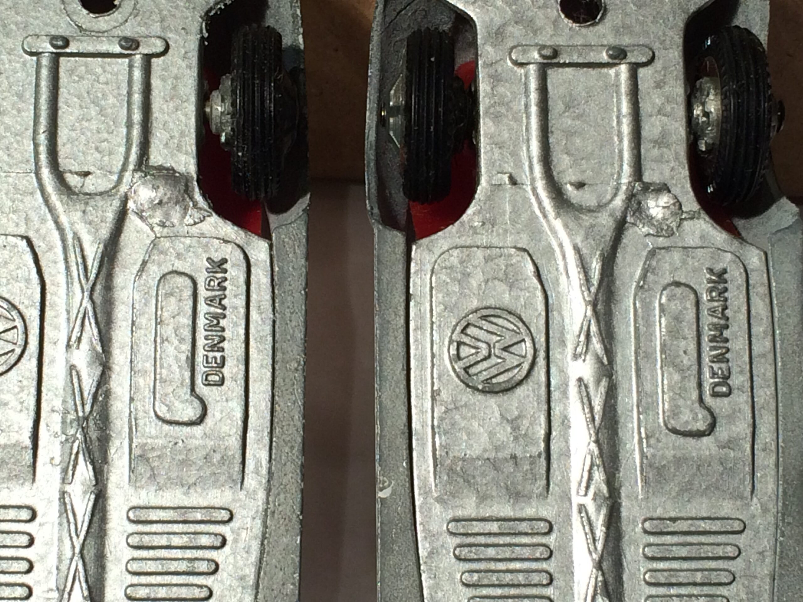

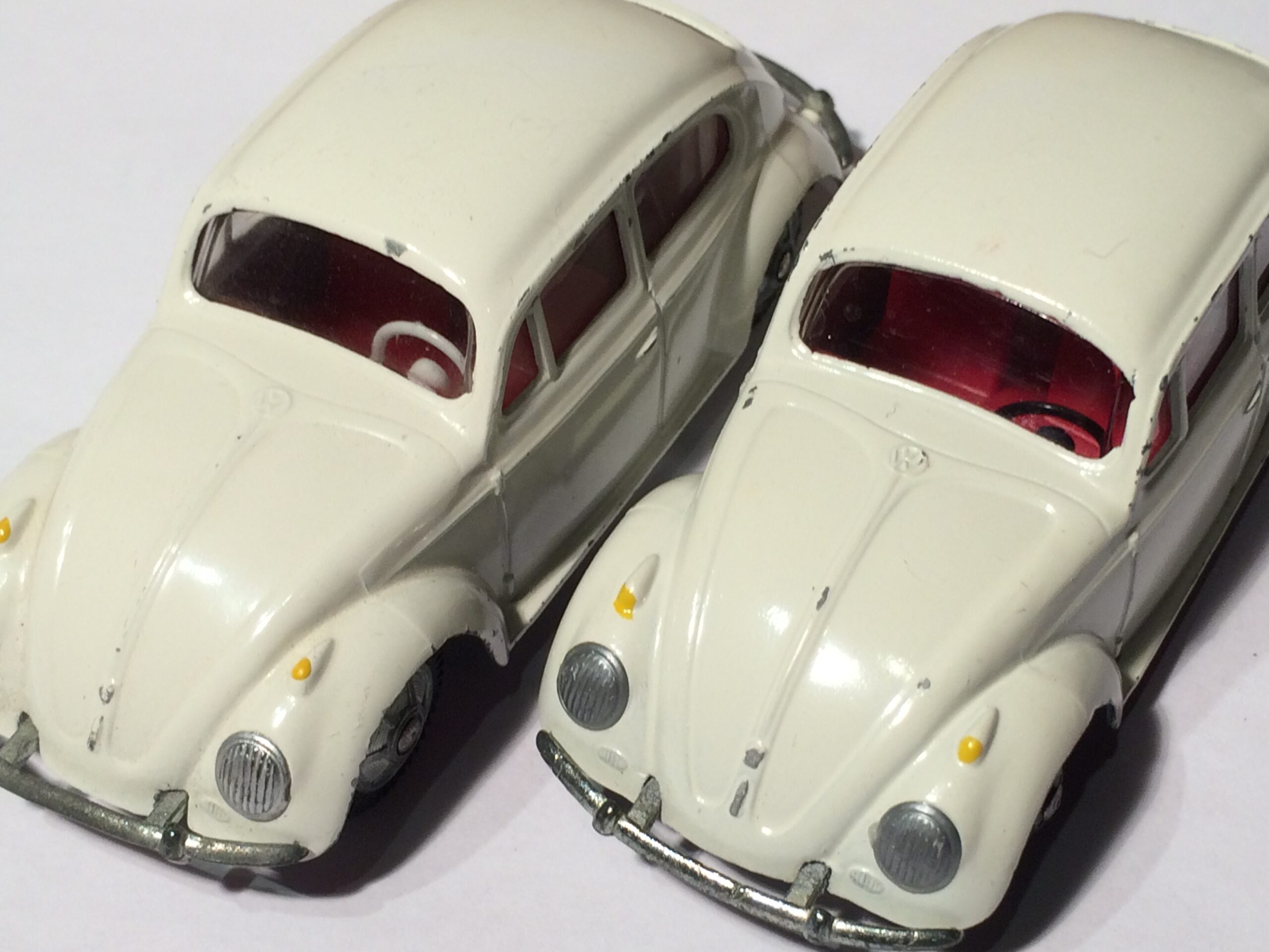

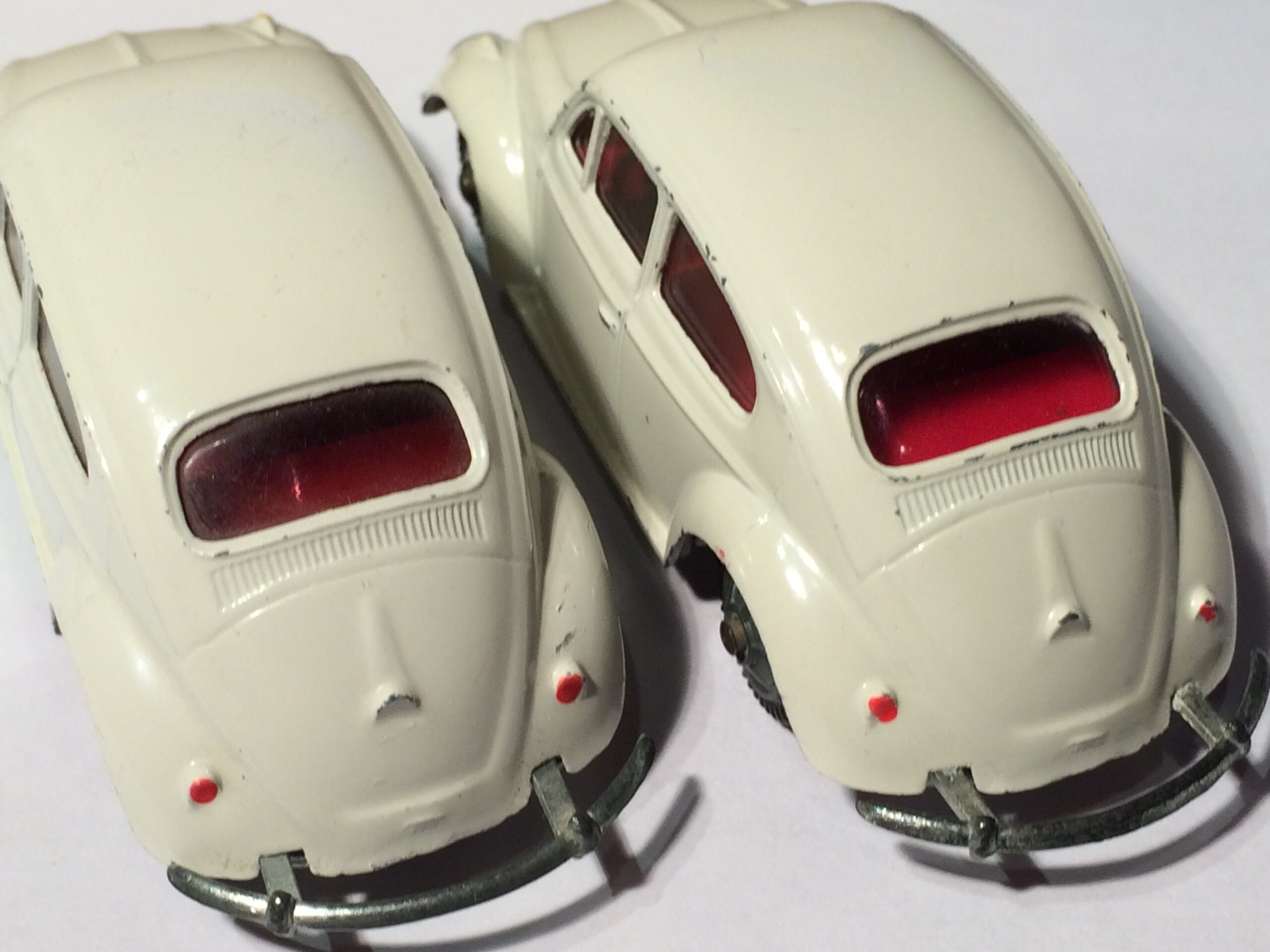

ParticipantHar lige fået en rigtig fin VW hjem en blister pakke model uden Tekno logo i bunden så opdager jeg en “plet” støbe “fejl” på bunden finder en anden frem fra mit skab den har samme “plet” som i kan se er de hvide med rødt indtræk den sidst ankommende et Hvidt rat og den “gamle” sort rat ? Er der nogen af jer der har biler med den samme “fejl” mange Tekno jule hilsener Ms Super

ParticipantHej MS Super.
Du har fuldstændig ret – kikkede lige på mine VW, og fandt to med samme fejl.
Tror at det er støbefejl.Mvh / Kim
december 8, 2015 kl. 22:18 #32259Kjehr
ParticipantOg så lige den anden.

december 9, 2015 kl. 01:04 #32262Kim Bjarne Sørensen
Jeg har også lige tjekket alle mine, både dem som er hele og løse bunde, og fejlen er faktisk på alle dem jeg har uden Tekno-logo i bunden, nogen mere tydeligt end andre, mindst tydeligt er fejlen på min originale Tekno Herbie.
Min sorte VW 1200 er med Tekno logo og de gamle metalhjul, og på den kan jeg ikke registrere nogen støbefejl. Her under er billeder.https://copy.com/V8tuZRGpbfvEmeHv
december 9, 2015 kl. 01:16 #32264Hans Jørgen Wagner
ParticipantJeg tror støbe maskinen er blevet lidt slidt. Jeg tror det er der støbemassen kommer ind når der støbes. Stedet ses meget tit som en ring, eller en cirkelformet forhøjning, på andre ting.Når man ser på VW bundene så er der også ofte en linie, eller grat på tværs over bunden ca. samme sted. Det er der formen er delt. Igen noget der er tydeligere på de nyeste modeller.
