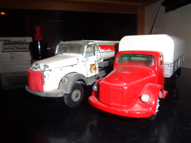

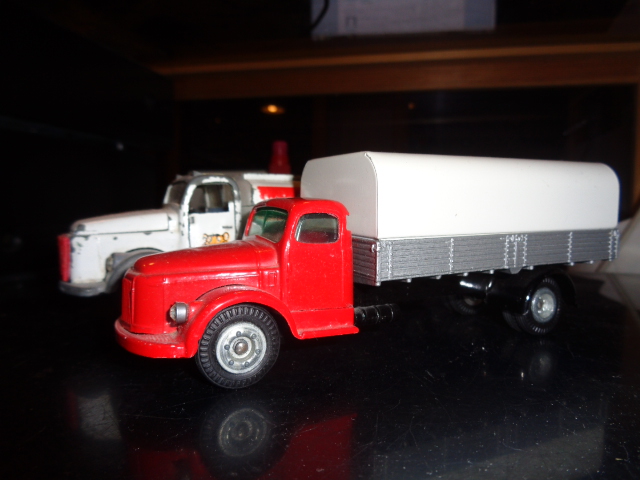

Her er lige 2 billeder af en Tekno Volvo og en Vilmer Volvo.
Som det ses på billederne har Flemming i høj grad ret.
Der er meget stor forskel på de to lastbiler, selv om de forestiller samme model.MVH Kim B S.
