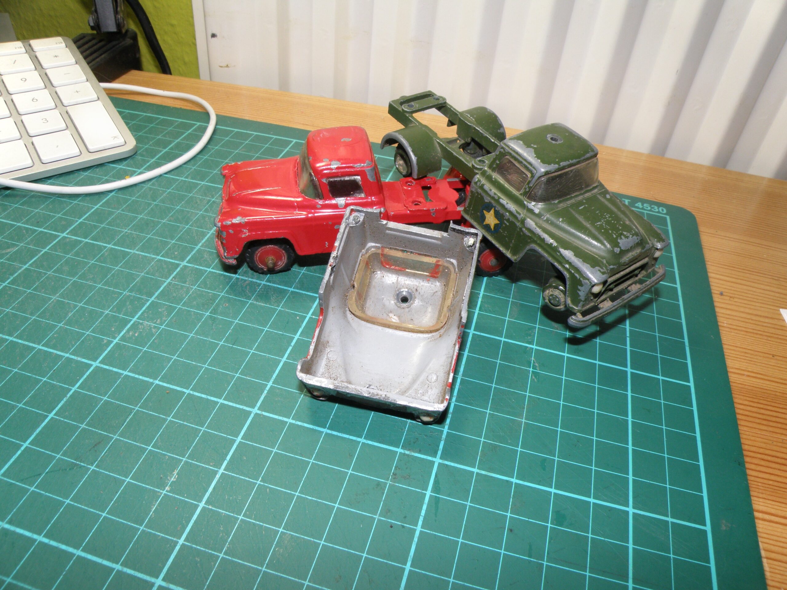

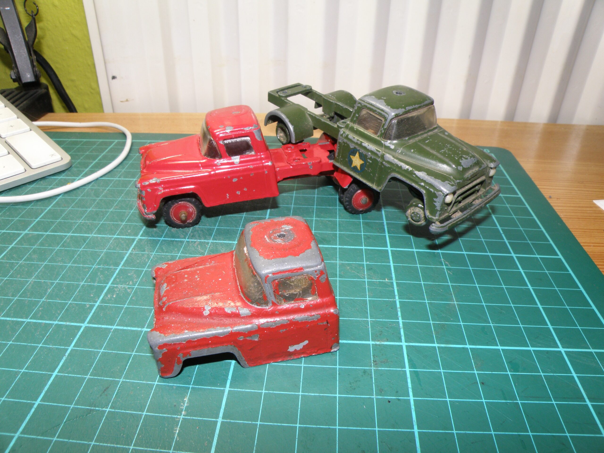

ParticipantHvordan H…… får man dem ud ad en Vilmer bil ? Jeg har kun været heldig to gange ud af 5… Den ene var rent hæld den hande havde zinkpest så bilen revnede, de andre ruder sprang. Det er ikke så meget nemmere for Bedford modellen… Der er ingen nitter eller lim. … Hvordan får man hele ruden ud — nogen gode ideer ?
august 16, 2022 kl. 19:02 #86630Flemming Rasch
ParticipantJeg ville lægge den i kogende vand så ruderne bliver smidige
august 17, 2022 kl. 13:08 #86636Hans Jørgen Wagner
ParticipantFlemming — Prøvet og det dur heller ikke… Den revnede !

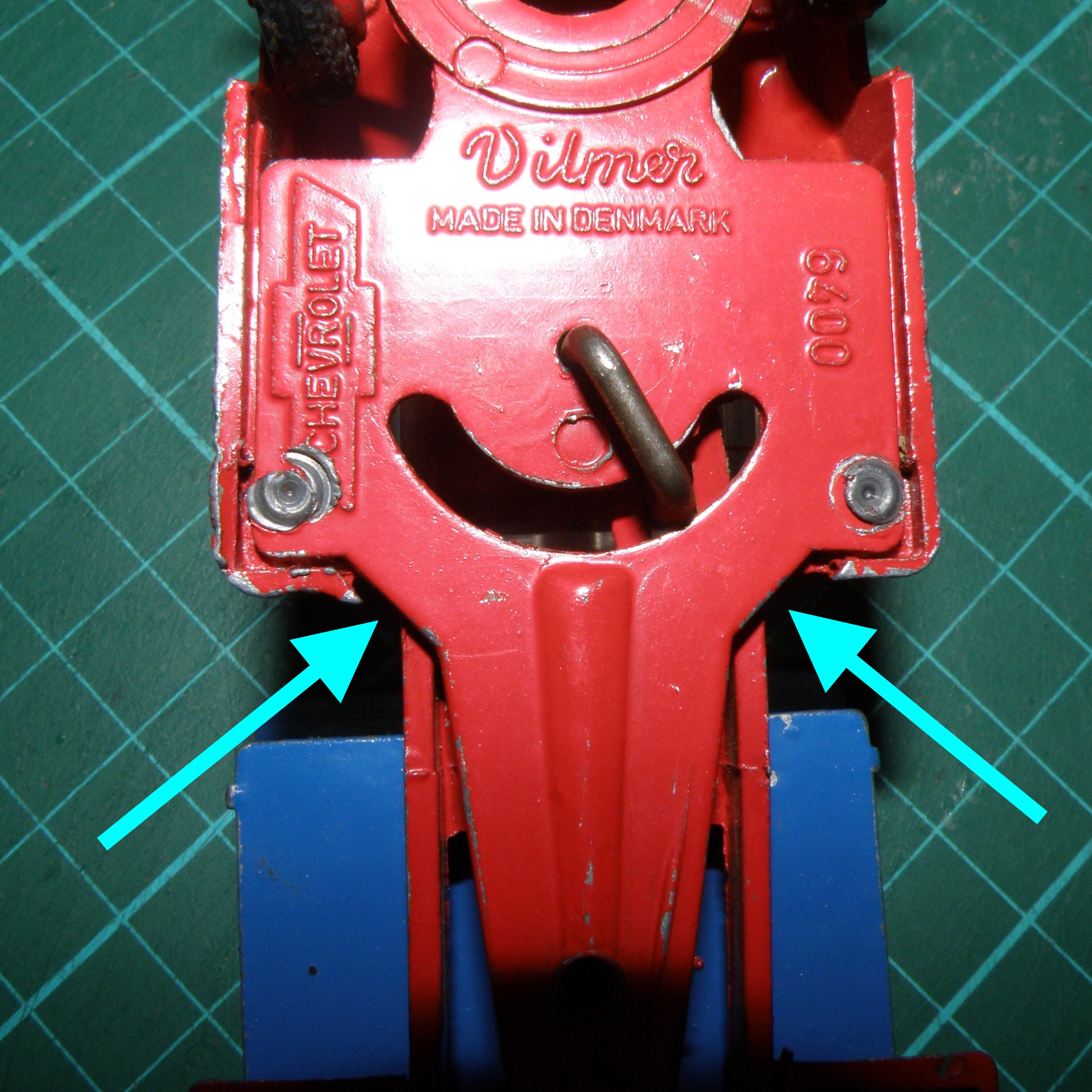

NÅÅÅ – der var en der sagde noget med at bore hullet op !!! Biler med fjedre har ikke et hul i taget så jeg sad med en lille lygte og gloede hovedet helt skeløjet ind i en Chevrolet med fjedre for at se hvordan ruden sad i den. Vinduet er nittet omkring hullet. Borer man med et 10mm bor og sørger for at det ikke får ordentligt fat i metallet, for selve hullet i taget skal jo ikke bores op!.. Så kan man lige trykke ruden ud. Nu har jeg siddet og kikket ind i de andre skrot biler. Jeg synes ellers nok jeg er fornuftigt skarb til små detaljer, MEN jeg kan skutte, se ruden er nittet. Ruden er temmeligt tyk så det er nok det der snyder, og selve nitten omkring hullet i taget ligner blot et større hul i plastik ruden….
nu SØGER JEG EN BUND SOM FOTO, med hel kofanger, til bil uden fjedre… Alternativt en hel bil, gerne grim… men stadig med viste bund…
