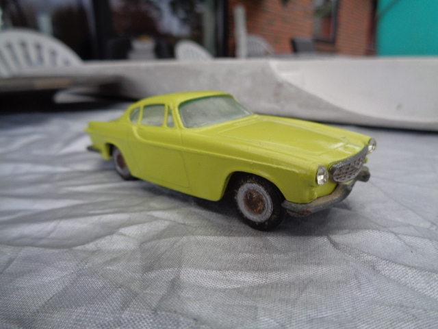

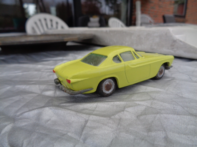

Så blev jeg færdig med denne Volvo. Den har fået lygter og sølvgrå maling på fælge som den rigtige.
Den bliver ikke som en ny, men med tidens patina, da den desværre har
været brugt udendørs. Derfor måtte jeg slibe med sandpapir for at fjerne en lille smule zinkpest oven på bagenden i venstre side. Det gav lidt små ujævnheder, men hellere det end at bilen tærer væk med tiden. Jeg har selv en bil som har fået samme tur for 2 år siden, og jeg har foreløbig ikke set nogen forandring på den, siden den blev renoveret.
Indvendig var bilen fyldt op med diverse skidt, jord og lignende.
pianotrådene som udgør fjedrene sad begge for langt fremme, så alle hjul sad for langt oppe i skærmkasserne. Alle fejl er nu rettet så godt jeg kan med de eksisterende dele.MVH Kim B S.

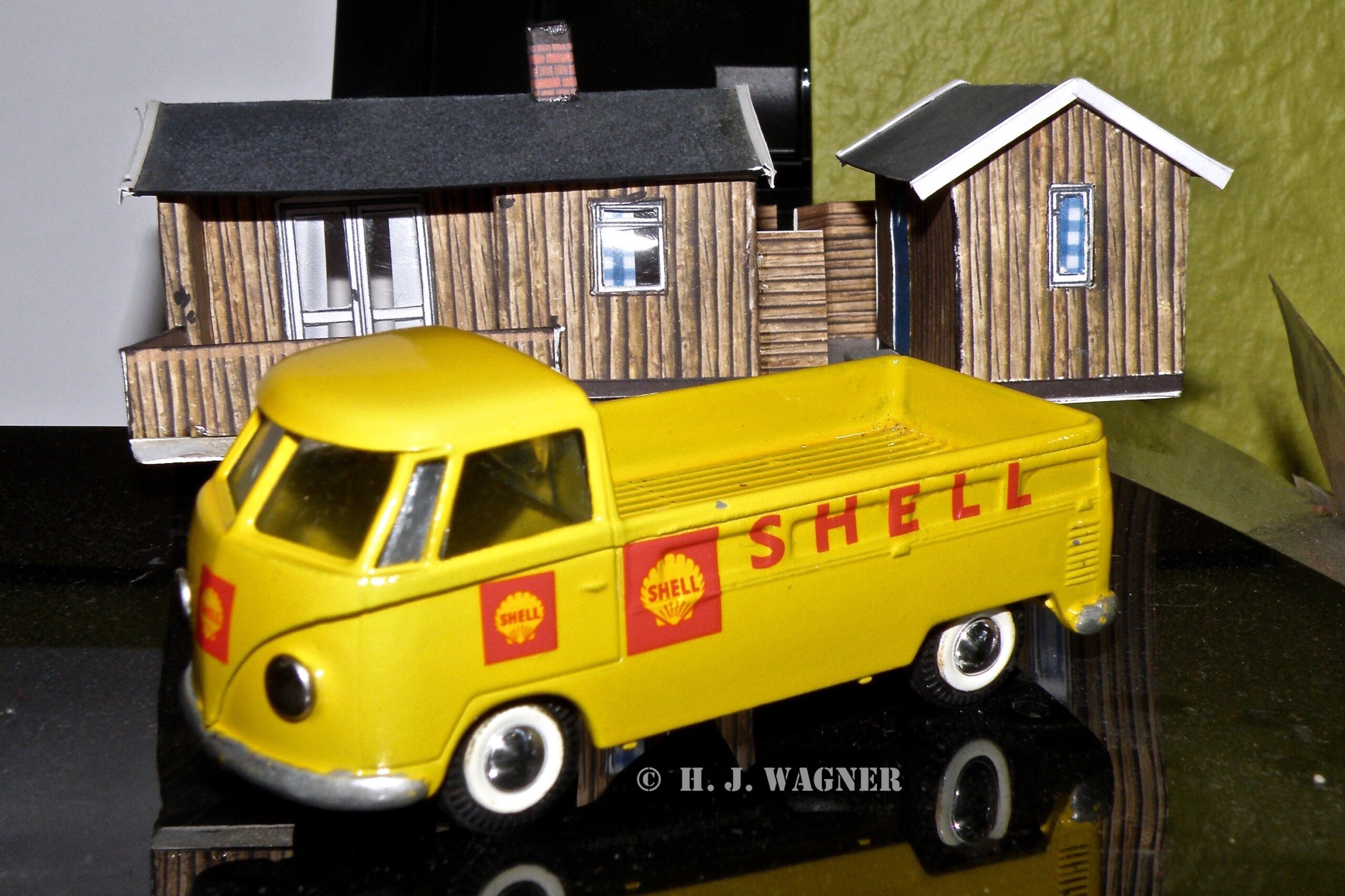

ParticipantHjulene er vigtige lige som på den der holder ude i carporten. Jeg ved at Peter har nogen fine hjulkapsler, men jeg må tilstå at jeg har opgivet at bruge dem. I stof og hobby forretninger olign. kan man købe forskellige pailletter. det ved fruen, datteren og sønnens kæreste alt om. Nogen er forkromet tyndt plastik, og de findes i forskellige størelser. Tag bilen eller et hjul med i lommen så der ikke købes forkert ind.
Disse pailletter er beregnet til at stryge på stof, fordi der er lim på bagsiden der smelter når det varmes op. Det har intet at sige. Pailletterne er svagt buet, og ka limes med super lim i gele form, direkte på et hjul der mangler en kapsel. Eller de kan limes oven på en rusten kapsel. Man kan ikke se det, og hjulene bliver flottere end nye.
Min pick-up har sådanne kapsler, og den er en omkring 10 år gammel renovering.Jeg har lavet det nummer flere gange med succes.

februar 22, 2018 kl. 22:01 #46699Flemming Rasch
ParticipantHej Hans Jørgen
Fin ide med de pailletter det ser fint ud på den gamle VW bilfebruar 22, 2018 kl. 23:45 #46715Kim Bjarne Sørensen
Som Flemming også skriver, Fin ide med de pailletter, det er en god billig løsning til Volvo P 1800eren.
Og jeg må sige at den VW er ret flot, den måtte gerne stå på en af mine hylder.MVH Kim B S.

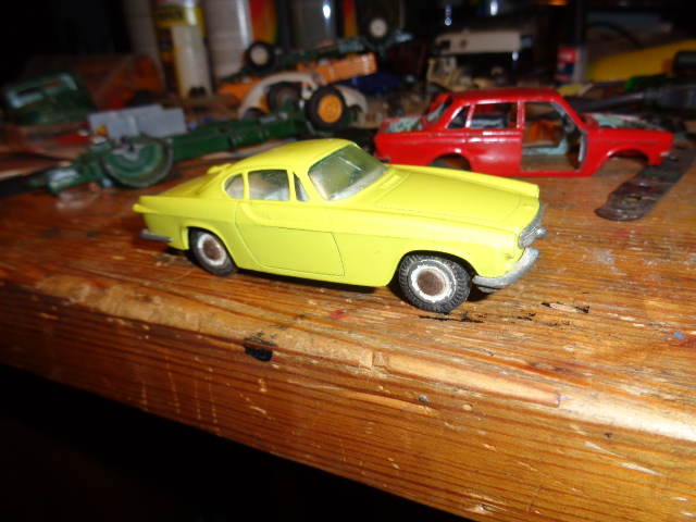

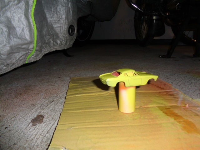

Nu har jeg startet et nyt Volvo P 1800 projekt.
Foreløbig er karossen ved autolakering.MVH Kim B S.
- Dette svar blev ændret 3 years, 6 months siden af
februar 26, 2023 kl. 01:06 #89813Kim Bjarne Sørensen
ParticipantSå er bilen samlet, og jeg mangler kun at male bagløgter og forblinklys.
Og den røde jeg havde i forvejen har fået en makker.MVH Kim B S.
