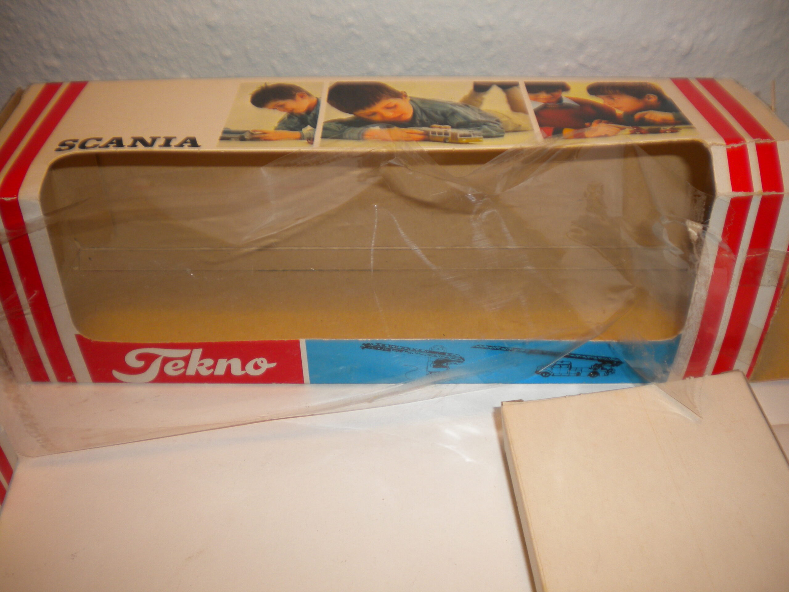

- marts 18, 2018 kl. 00:59 #47032
Bahama
ParticipantHej derude i teknolandet
Er der nogen af jer der har gode erfaringer med at lime folien på plads igen når den har sluppet æsken. Har prøvet med forskellige typer af lim, men det er svært at få noget til at binde både på pap og plastik samtidigt- Dette emne blev ændret 8 years, 5 months siden af
Bahama.
marts 18, 2018 kl. 01:22 #47035Kim Bjarne Sørensen
ParticipantHej Bahama.
Jeg følger lige med i denne tråd. Jeg har nemlig en æske med samme problem, Det er lidt æveligt hvis det ikke kan laves, da den ellers er original og meget fin og indtakt. og den høre til en Scania 110 med hænger nr. 451 & 452.MVH Kim B S.

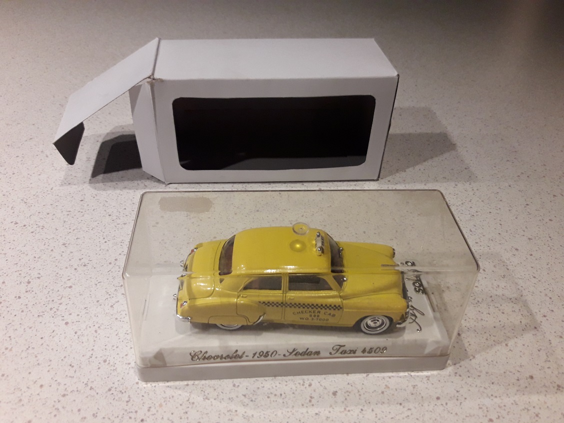

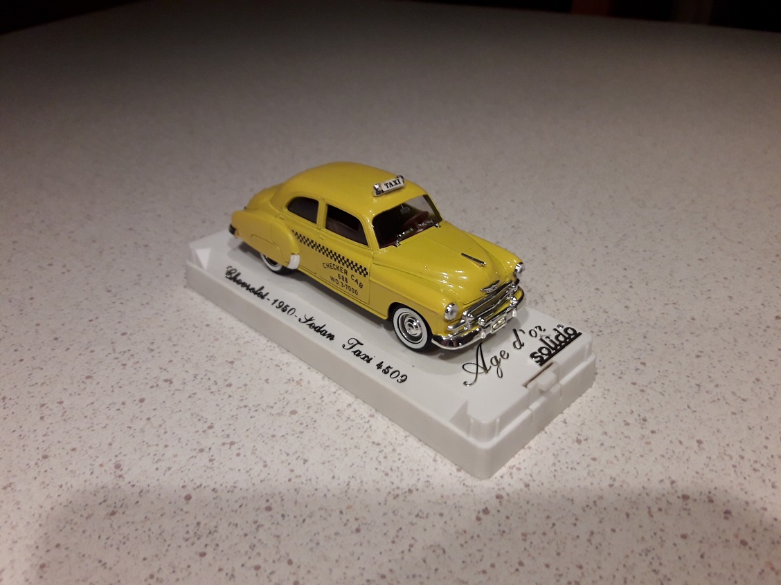

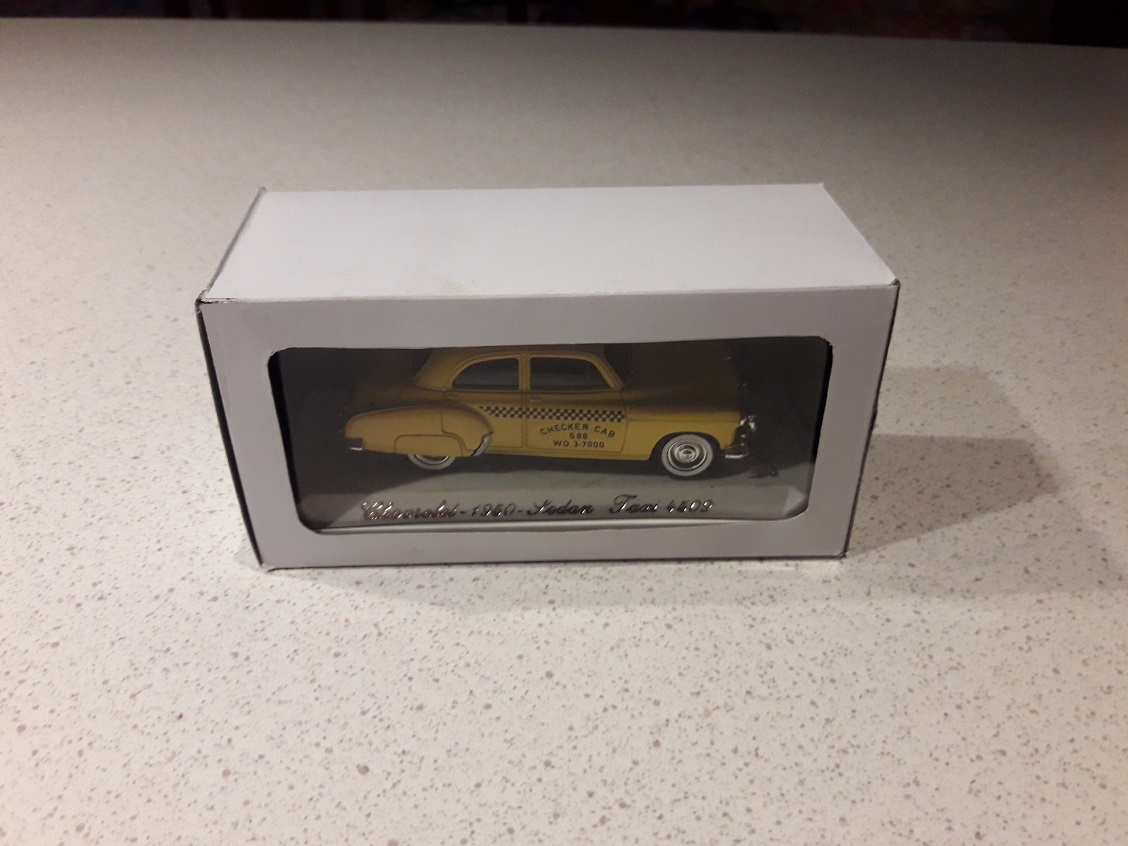

marts 20, 2018 kl. 17:03 #47089Bertel Pedersen
ParticipantHej HJW.
Tak for inspirerende læsning. Så er der noget at gå i gang med.
(Har forsøgt mig med en boks til Solido Chevrolet 1950 sedan Taxi)
MVH Bertel.- Dette svar blev ændret 8 years, 5 months siden af
Bertel Pedersen. Årsag: Billeder
