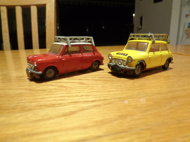

Jeg har aldrig været særlig vild med SUPERFAST-Hjul fra Matchbox, WHIZZWHEELS fra Corgi Toys eller lignende. Derfor er jeg begyndt at skifte hjul på nogen af mine biler. Jeg er startet med min orange VW 1200, som nu har fået trådhjul. Der efter har jeg skiftet hjul på min gule mini Cooper S. Hjulene bliver taget fra biler i skrotkassen som har for mange mangler til at de kan renoveres. de får alle nye dæk, og så er de fine igen, og under alle omstændigheder pænere end de oprindelige WHIZZWHEELS. Her under er lidt billeder, også af lidt biler som skal have samme tur en gang i fremtiden.Jeg vil dog ikke skifte hjul på mine små Lesney biler. Der skal jo være nogen som kan køre på Matchbox-banen.
