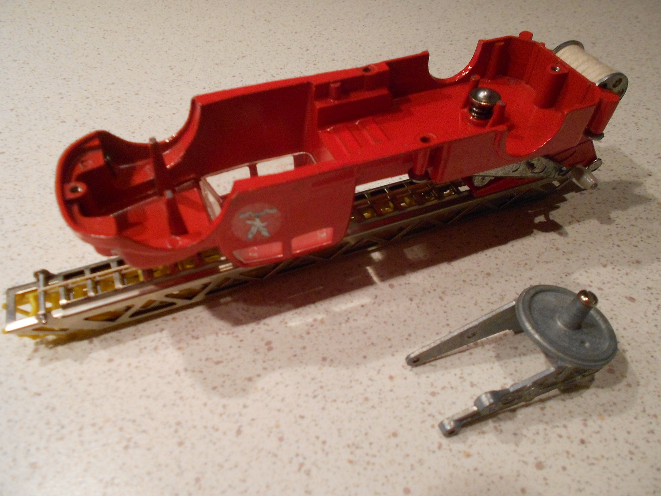

    Jeg har en scania stigebil, hvor stige delen kan løftes af, indeni ligger en fjeder og en “nitte”, er der en tegning?
    Jeg ønsker hjælp til at samle den rigtigt.
    På forhånd tak
    #24870
    Keymaster
    Hej Allan

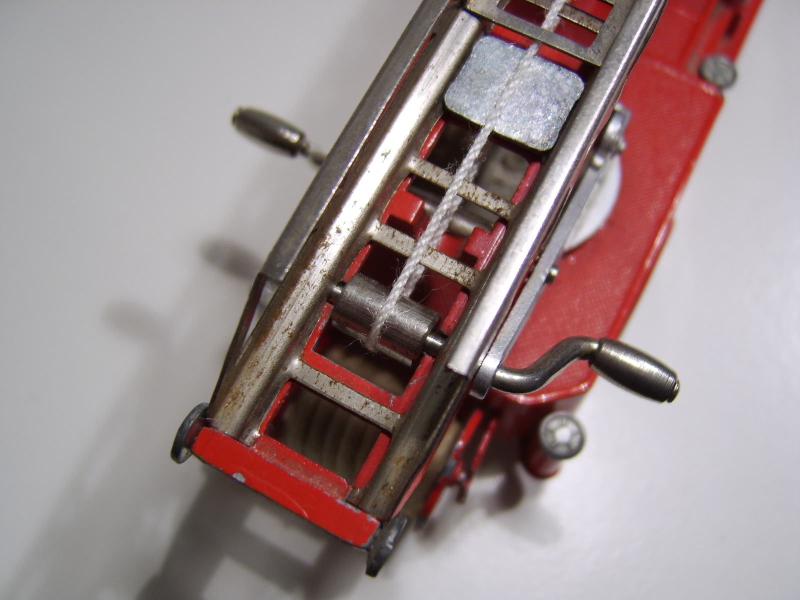

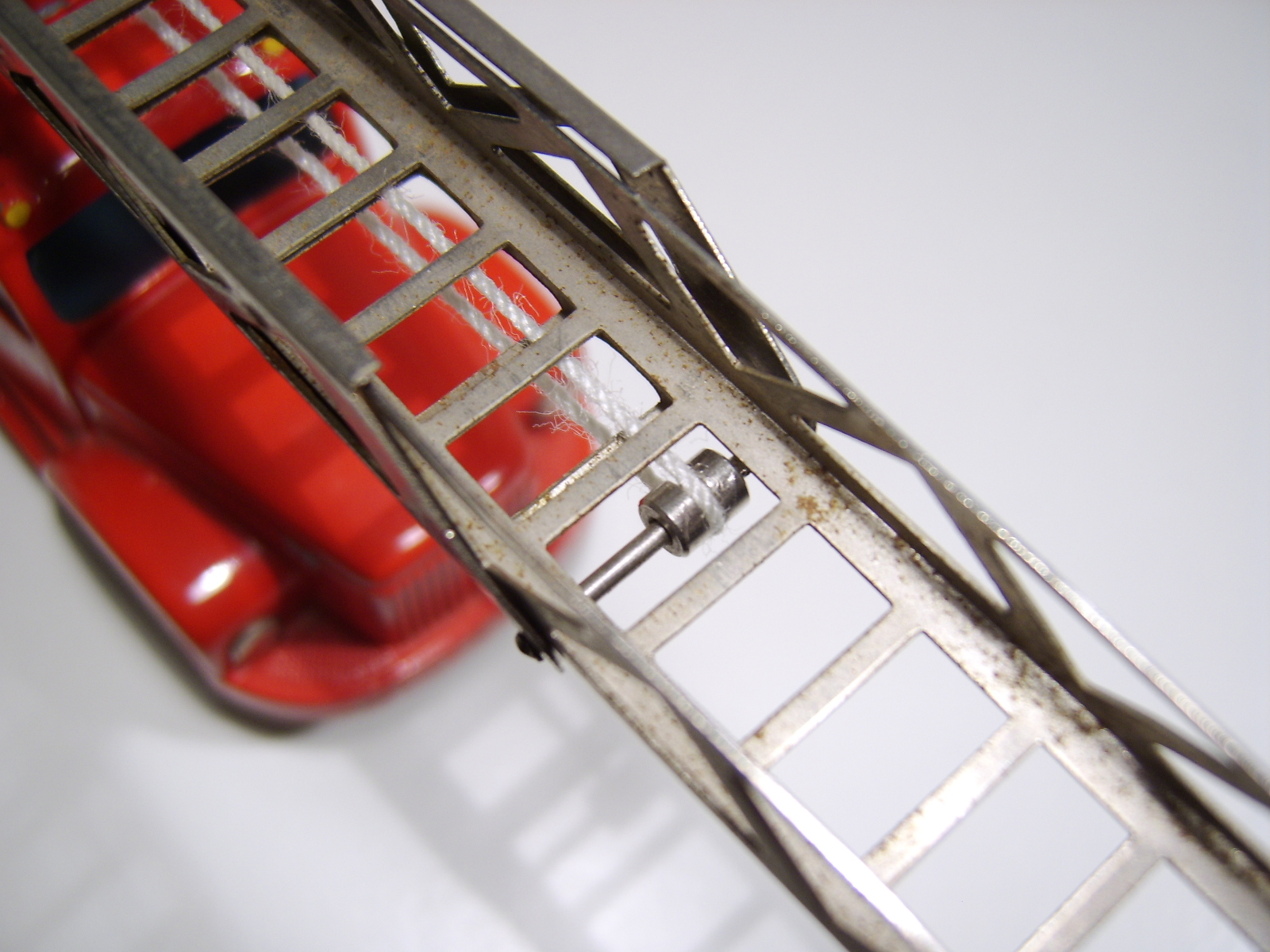

    Nitten holder stige på plads på konsollet, så den skal du have på plads igen. Du kan med fordel lime den bageste del fast på konsollet, så sidder det hele bedre fast. Vedr. fjeder og stige kan du prøve at kigge på billederne.
    Det er vigtigt at inderstigenstigen løber let og at snoren løber mellem stigerne.

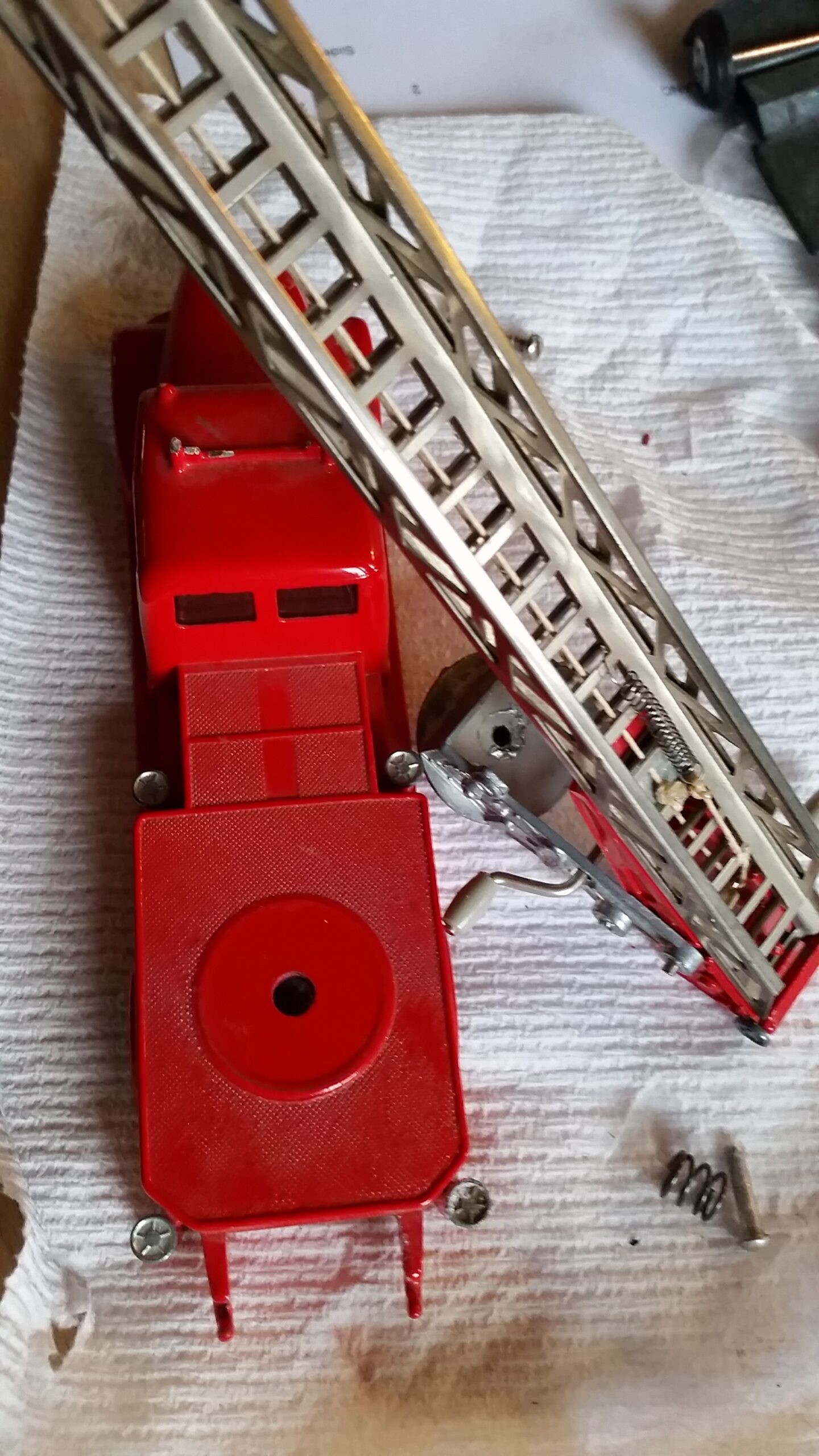

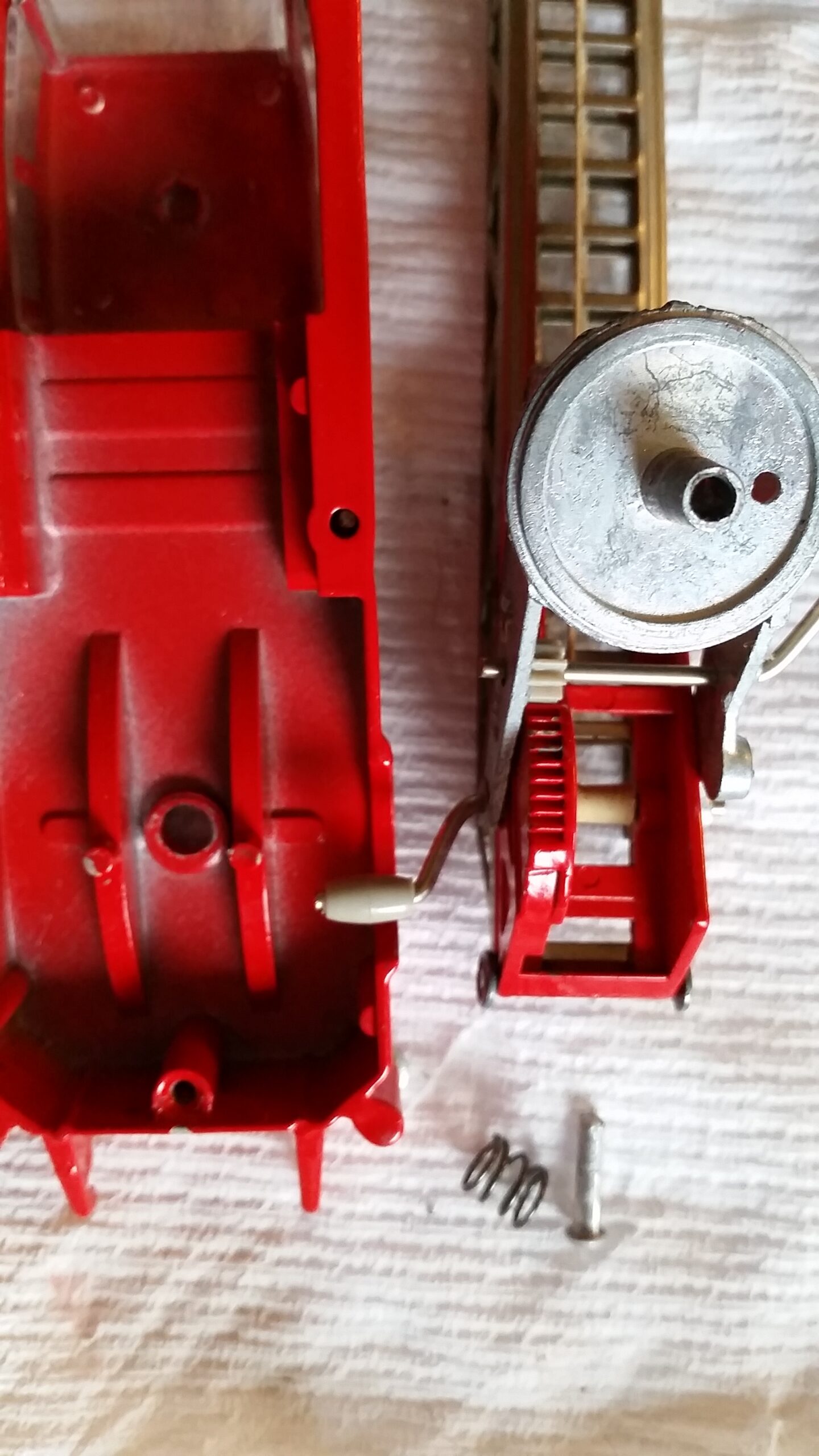

    Det er indeni stigebilen, der hvor hele stigen sidder i karossen, der mangler jeg et billede eller beskrivelse når man ser op i hullet, hvor stigen monteres.
    Tak for hjælpen.

    Prøv at vedhæfte et billede.
    #24946
    TeknoAllan

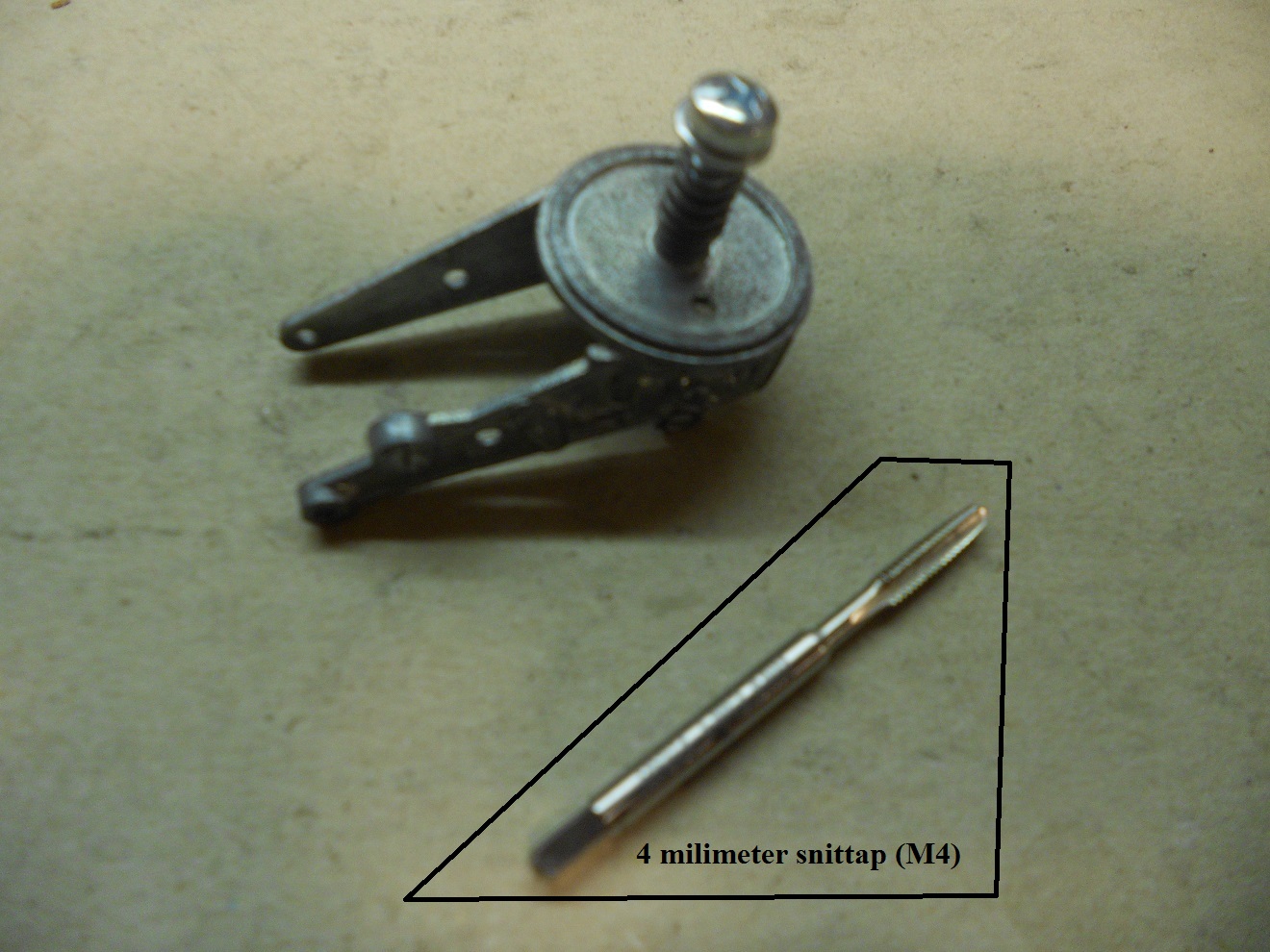

    Jeg har med held skåret et gevind i stigekonsollet mener ca 4mm og der efter brugt fjederen og tilført en skive og en 4mm maskineskrue skruet den sammen. Samlingen er jo inde i bilen så den lille skrue betyder ingen ting. (Ikke i min verden)
    Held og lykke med dit lille projekt.

    Hvis du ikke har mod på at skære gevind, som Flemming (Ms super), kan du forsøge at lime nitten fast med superlim (helst geltypen, så det ikke løber). Husk skiven!
    MVH Bertel
    #24967
    Hej Bertel
    Tak for billeder til hjælp af min forklaring 😉

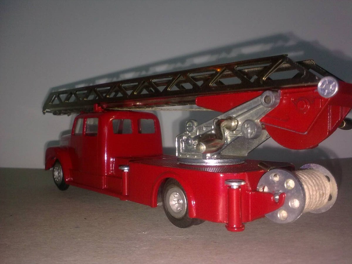

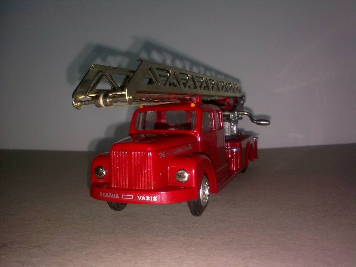

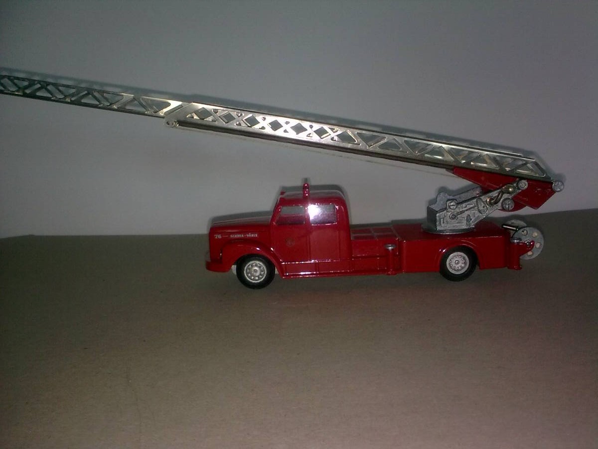

    Her er et par billeder af min renoveret stigebil af den første udgave 😉
