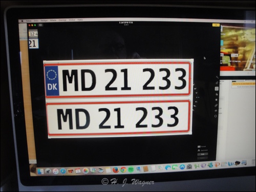

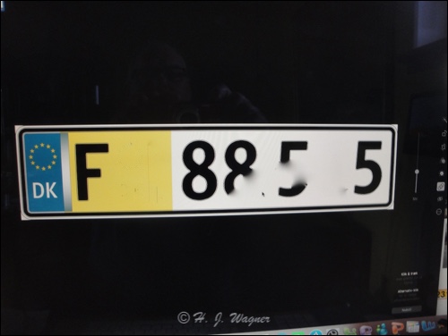

ParticipantJeg er sku da ikke PC nørd !— Jeg er Smed 😉

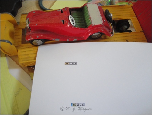

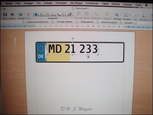

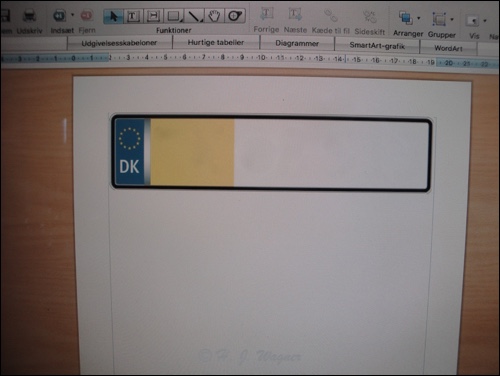

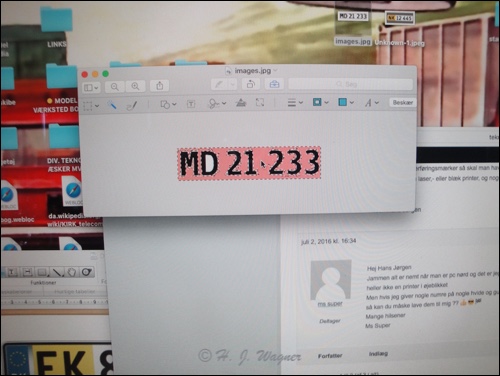

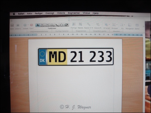

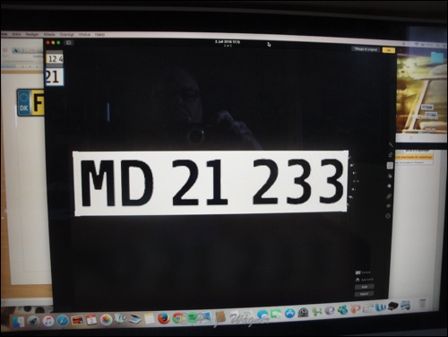

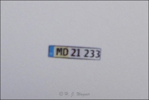

Nu har jeg prøvet med EU plader—– Man kan se der er noget i det blå men man kan ikke se hvad. synes heller ikke det gule bliver verdens mester. men der er sansynligvis nogle triks jeg kan bruge ? det skal jeg lige lure lidt på…Jeg tror dog ikke jeg kan få noget fornuftigt frem i det blå det er for småt, men jeg kan godt lave dem i tre farver. DU MÅ SELV SKÆRE DEM UD FOR DE ER SMÅ — Skala skal jeg lige have også —Jeg vil helst have et godt foto af nummeret. Jeg kan fjerne baggrunden fra tallene og overføre dem på en anden baggrund. Det er et HE—- At nørde med hvert enkelt tal, og bogstav.
For andre interesserede :

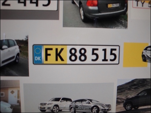

Find en nr. plade på nettet eller et godt foto. I fotoprogrammet Beskæres billedet så der kun ses selve nr.pladen. Sæt den ind i et skrive program og vælg størrelsen og print den ud.Jeg har gjort :
Fundet en EU papegøje. Fjernet nummeret. Fundet en anden plade og beskåret den så jeg kun har nummeret. Fjernet dette nummers baggrund. Sat nummeret over på min EU papegøje plade.
For at gøre det så papegøjen kan printes ud har jeg taget er foto af skærmen. Beskåret det i foto programmet, sat dette foto ind i skrive programmet og formindsket billedet til 1 cm. i lgd. og 2,4 mm i højden svarende til skala 1:50 = Tekno lastbil.DET BLIVET LANGT BEDRE HVIS MAN PRINTER UD, OG SCANNER BILLEDET IND IGEN FREM FOR AT FOTOGRAFERE SKÆRMEN. Min scanner virker imidlertid ikke sammen med mit nye styresystem pt.OG det er fordi jeg ikke er computernørd 😉
Man kan også konstruere hver enkelt nr. pl afhengig af det skrive program man har på computeren. Kvaliteten af udskriften er afhengig af printeren.
Jeg har :
Computer : I MAC 24″ fra 2008 med standard programmer opdateret i år med OS X El Capitan.
Købe program : Word for MAC — skrive program fra 2007 men opdateret løbende.
Printer : blæk printer, Canon IX 6550 der tager op til A3 print. en udemærket maskine til prisen omkring 800 kr.for små 6 år siden. Med A3 papir og en plastik laminering, fixer man lige nogen dækservietter med tidens blomster eller Teknobiler på 😉Flemming du mailer da lige nr. til mig… men aller helst et foto af en plade så jeg kan snuppe tallene der fra …
Så skal jeg gøre forsøgetBillederne skulle vise hvad jeg lige har gjort fra 1-12

ParticipantHæ HÆ — tror det sværeste er at skære de små tingester ud. Bruger man papir skal man huske at det har en tykkelse. Det har et overførings mærke ikke i samme grad, men så er papir og lak mere bekosteligt og skal nok bestilles hjem fra en model hobby bix et sted.
Man kan jo vælge at indsætte en tekstbox i et dokument. Den kan man fx. farve gul. Man kan så vælge en mindre tekstbox og gøre den blå. Så kan man vælge endnu en box men undlade at farve den, Her kan man så skrive et nummer og så sætte det hele sammen. Man kan vidst også finde en ramme man kan vælge farve til. jeg ved ikke hvad tekst type/navn der bruges til nr. plader ? Men det kan man nok heller ikke se på de små plader.et par links. Det sidste skulle vise størrelser.
Går man ind på nettet og tyver en fin plade, ud i et dokument. Så kan man jo sætte et nyt nr ind. Det nemmeste er så at printe den ud. Scanne printet ind igen som et foto. Sætte det ind i et nyt dokument og skalere selve nr. plade billedet til fx. 10 mm langt og 2,4 mm højt = 1:50 hvid nr. pl. også printe det ud igen.
Men det kan være lidt svært for nogen printere at skrive de meget små tal, men der er ikke andet for end at prøve. det kan også være at papiret ikke er egnet. Men de moderne alm kopipapir bør dog fungere, det har jeg brugt i eksemplet.At mit sidste foto er lidt uldent er fordi jeg har formindsket et foto alt for meget. selve printet står ok fint.

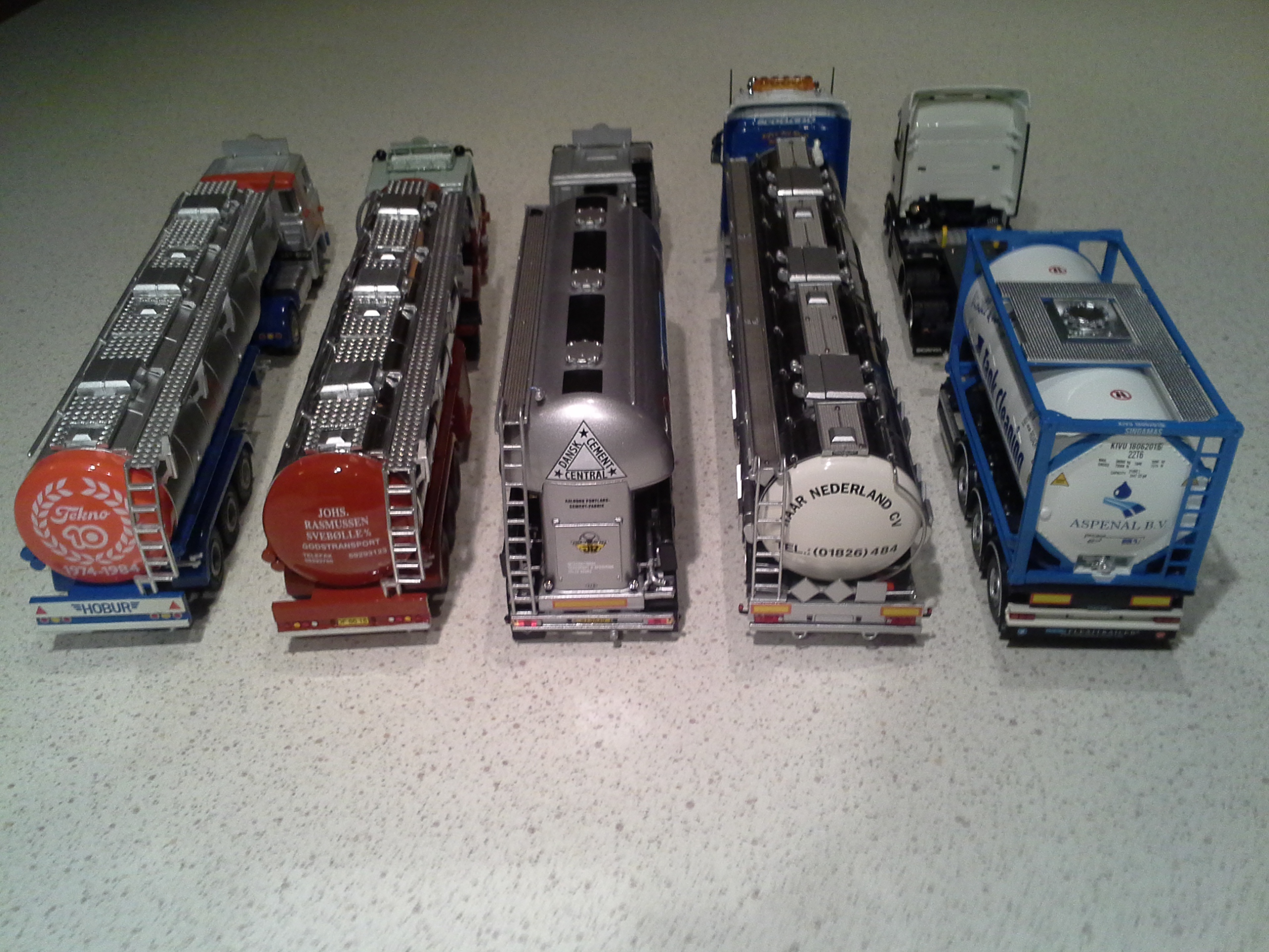

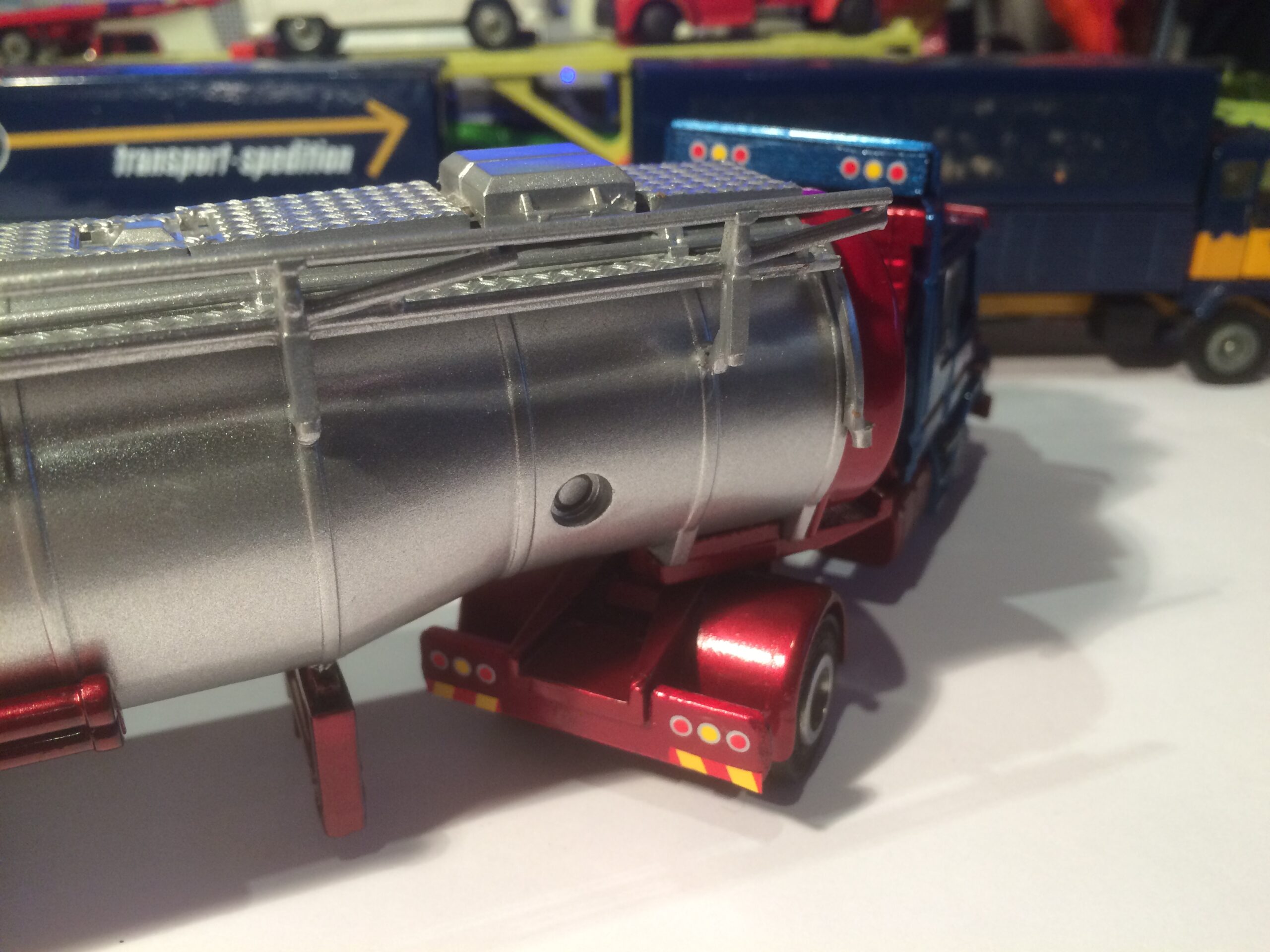

MVH Bertel.juli 8, 2016 kl. 07:05 #35801Flemming Rasch

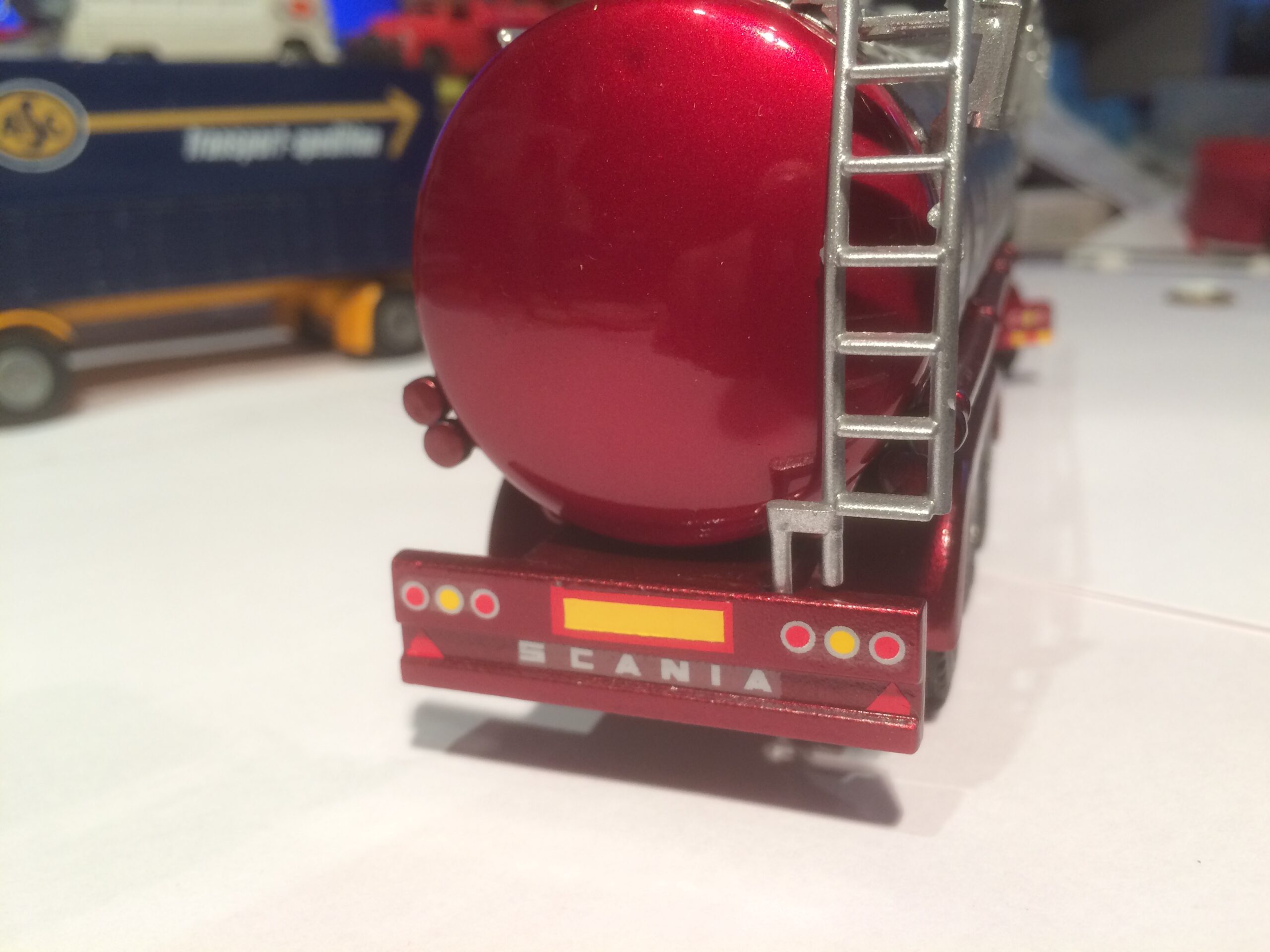

ParticipantHer lidt baglygter
- Dette svar blev ændret 10 years, 3 months siden af
Flemming Rasch. Årsag: Slet billed

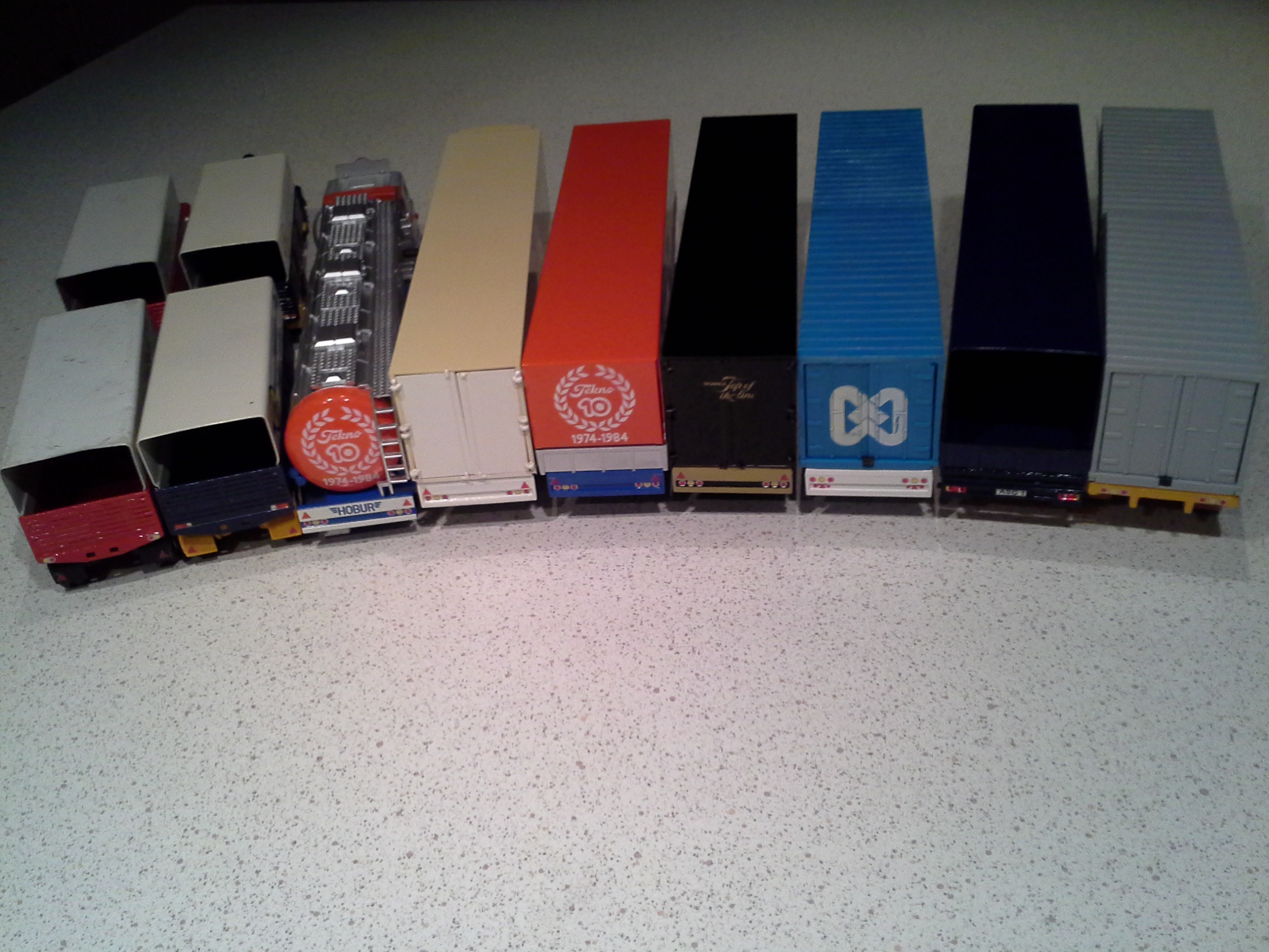

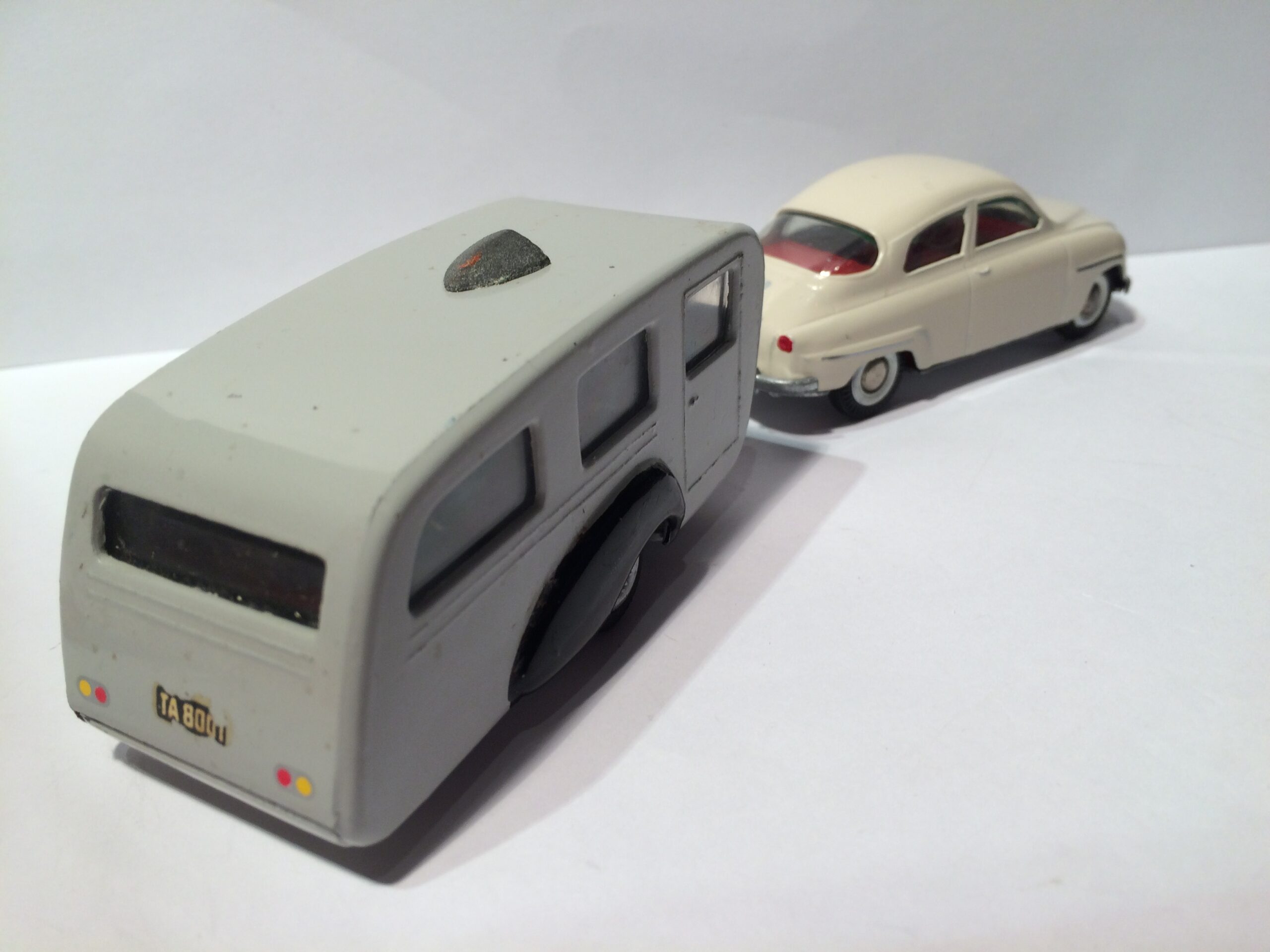

juli 8, 2016 kl. 08:40 #35807Flemming Rasch
ParticipantJeg kom lige til at montere baglygter på min gamle originale campingvogn syntes der manglede noget ???
juli 10, 2016 kl. 18:39 #35844Hans Jørgen Wagner
ParticipantJeg mener da at campingvognen, om ikke hver gang, så hver anden gang er forsynet med een lygte i hver side i farven gul eller rød. Jeg kan se du har moderniseret med blinklygter,- Meget moderne uha uha uha 😉
juli 10, 2016 kl. 18:42 #35845Flemming Rasch
ParticipantEllers kunne den ikke synes ????

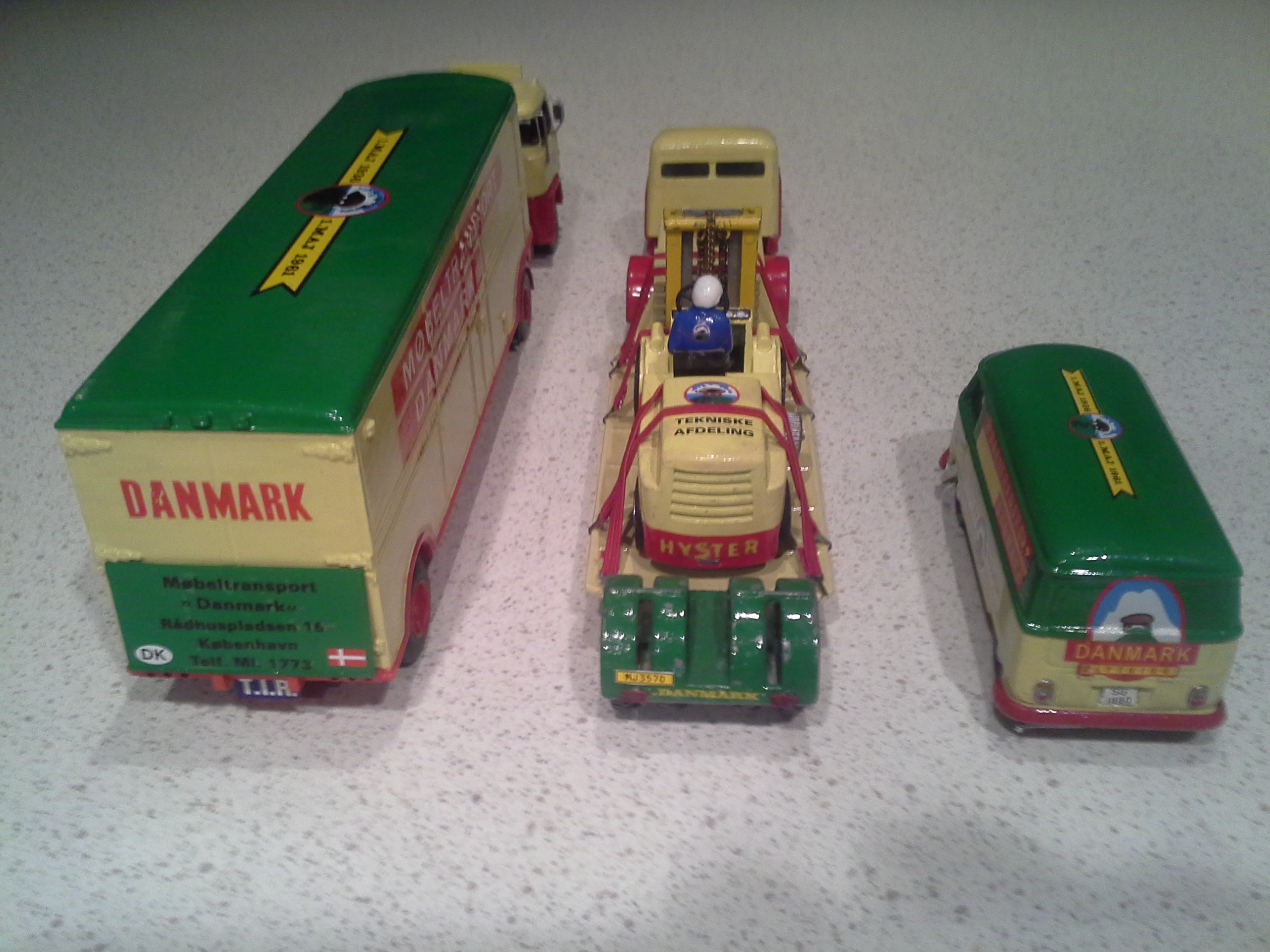

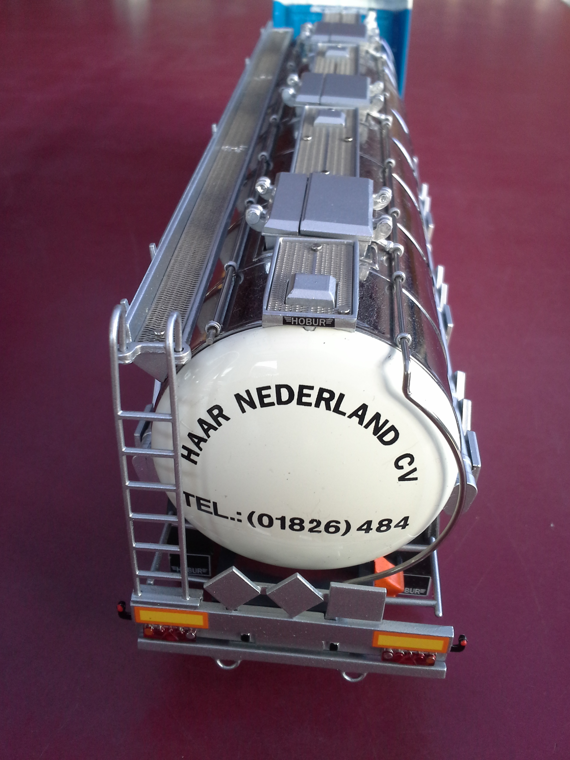

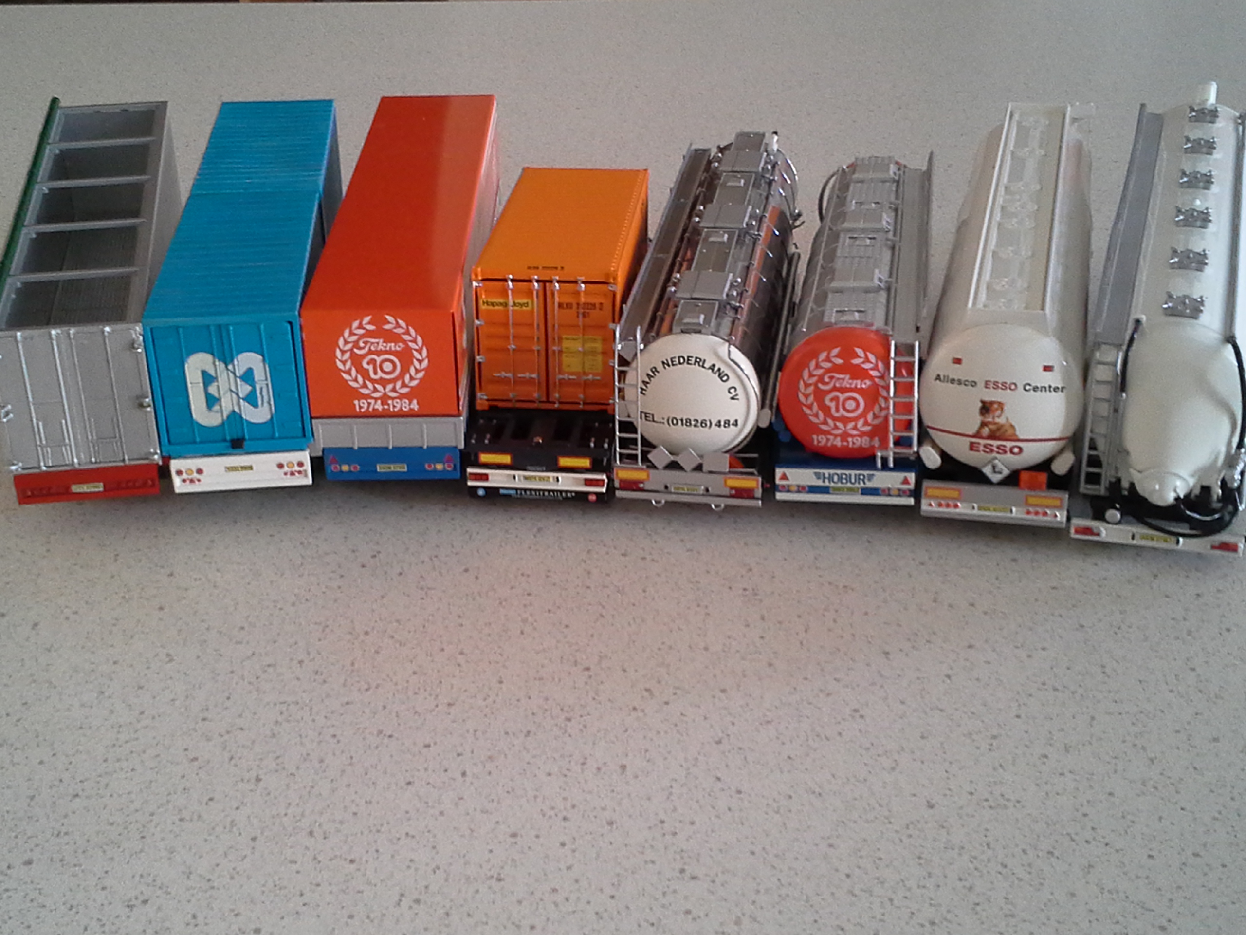

juli 27, 2016 kl. 10:09 #36066Bertel Pedersen
ParticipantHej alle i Teknoland.
Har købt et ark med Engelske nummerplader (fåreslået af Karl) og brugt dem bagpå nogle af mine trailere.
Fortsat god sommer, fra Bertel- Dette svar blev ændret 10 years, 2 months siden af
