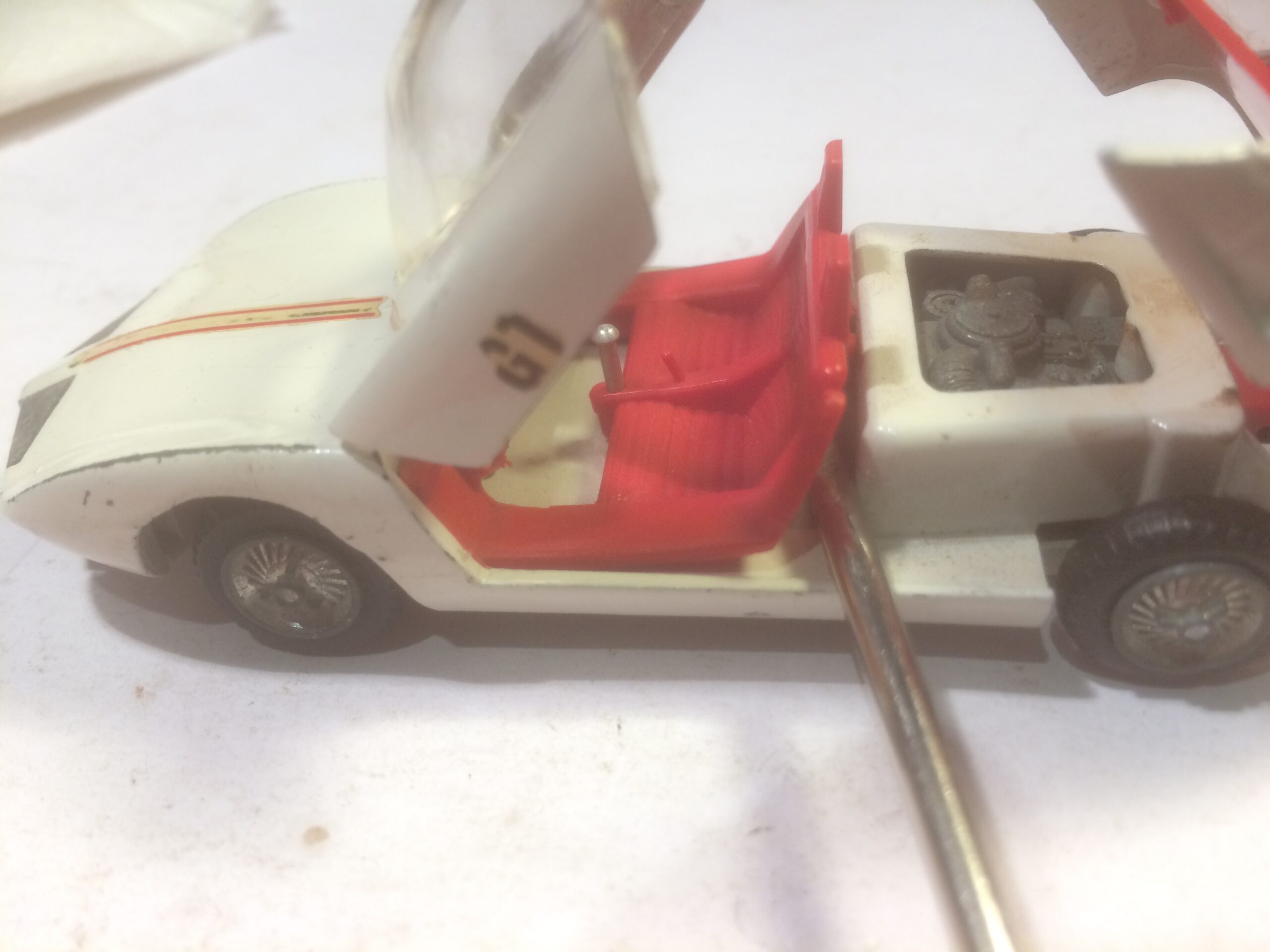

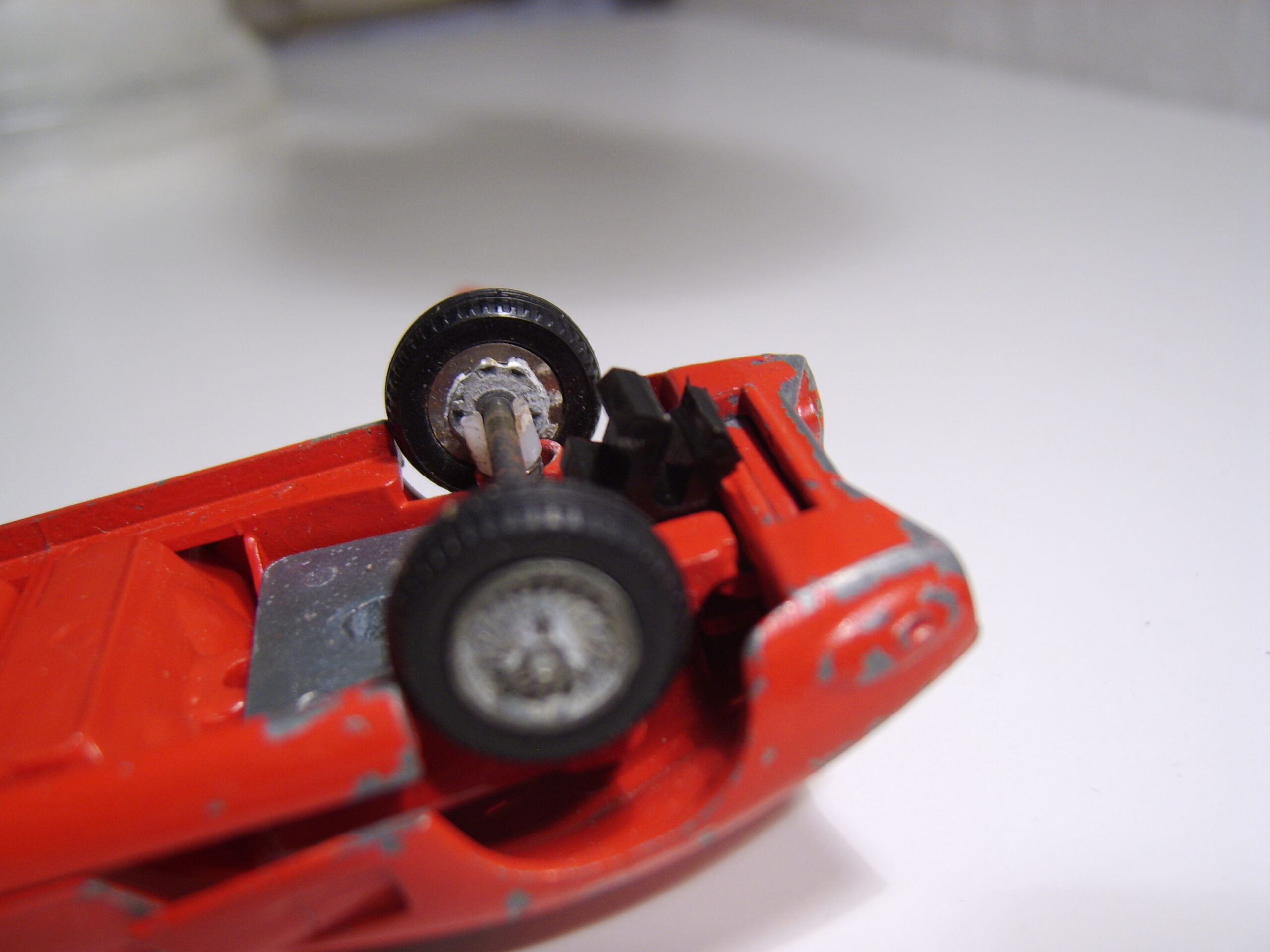

Her et forsøg på at vise dig hvordan du skulder en Monza GT ad 😉
Du åbner tag og bagklap sætter en skruetrækker ind mellem ryggen på sæderne og vægen ind mod motoren og vipper forsigtig op så sæderne udløser bilen 👍😎
God fornøjelse og god jul 🎄🎅🏼⛄️👍🏁
Hilsen FlemmingAttachments:
december 9, 2017 kl. 08:38 #44952peter frandsen
KeymasterHej Lars Erik

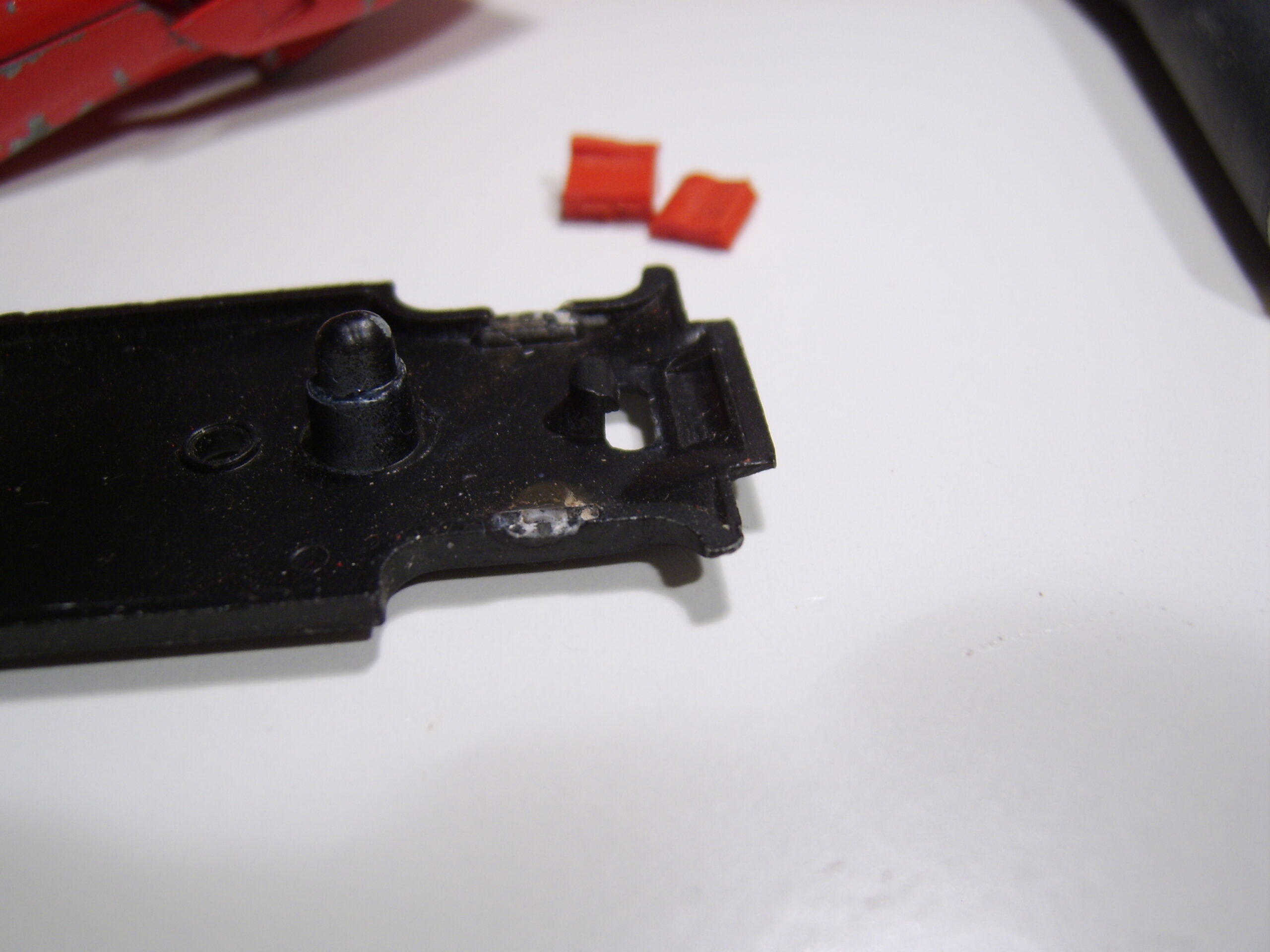

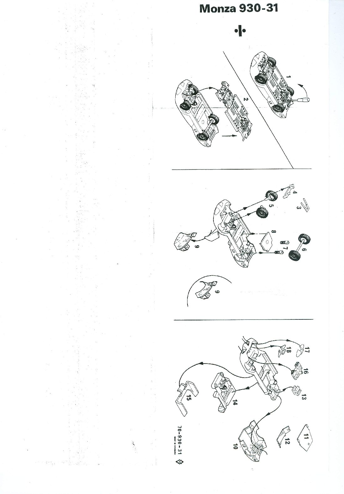

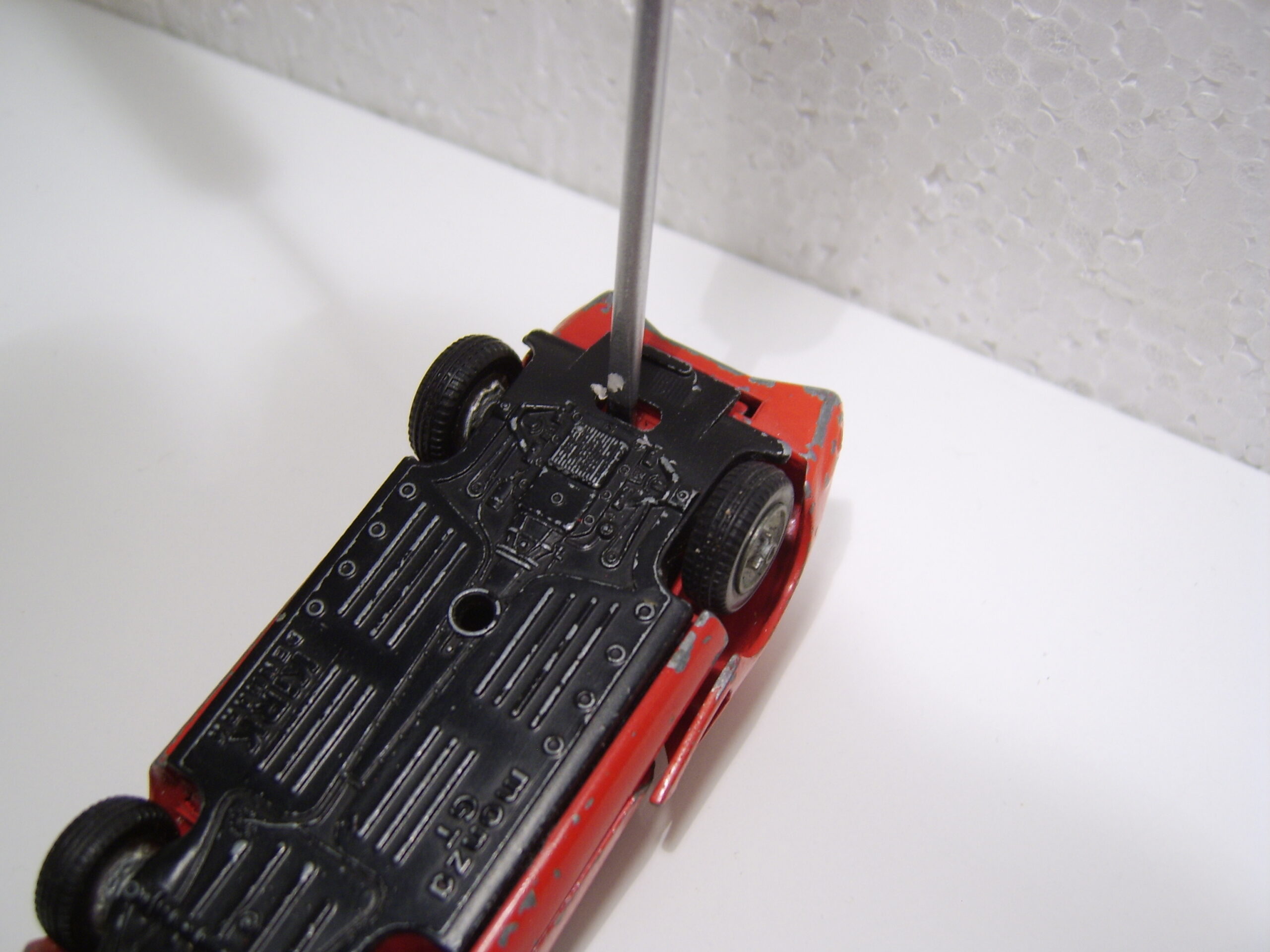

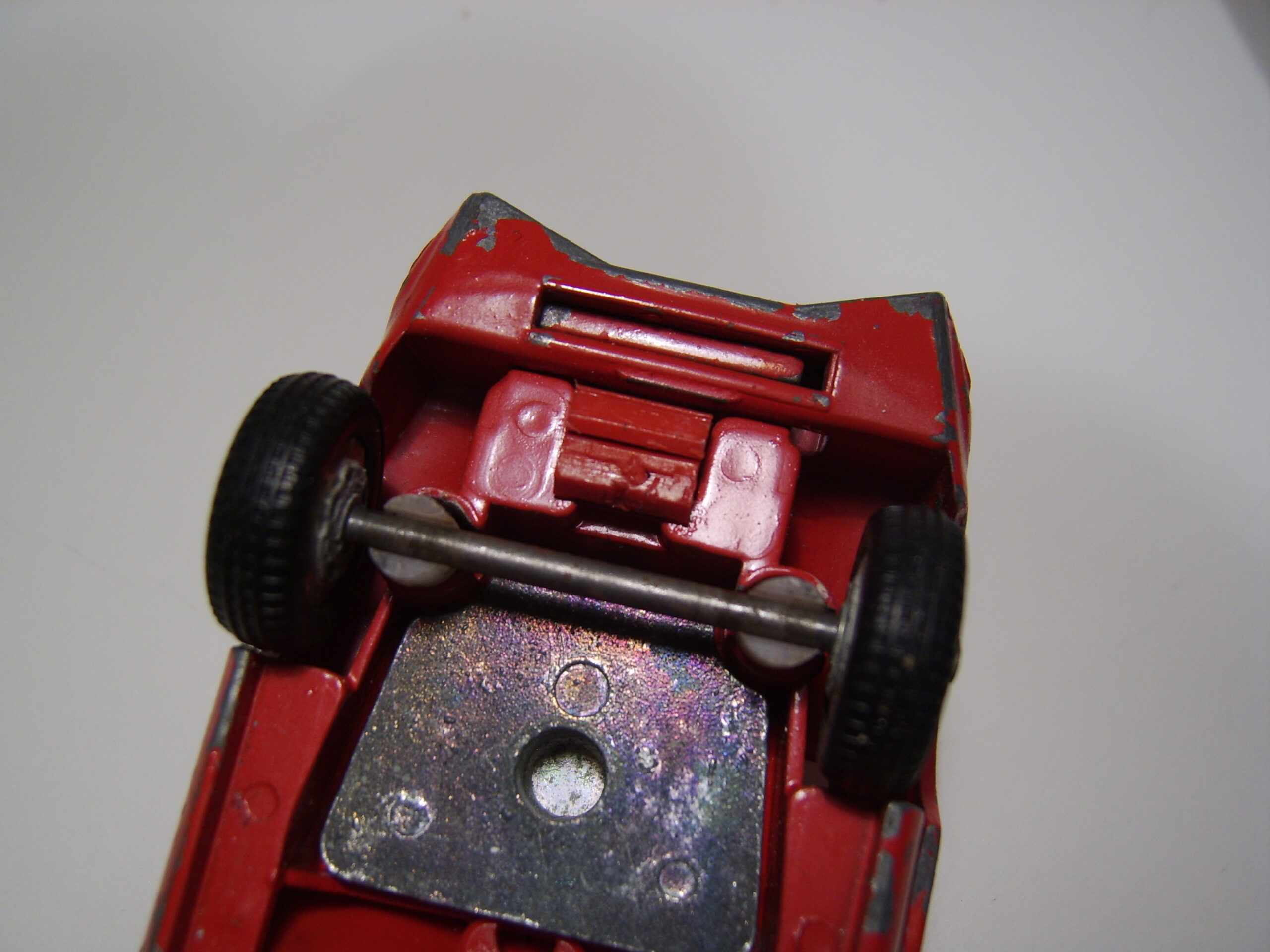

Velkommen i Teknoklubben. Det var godt Flemming fik svaret dig så du kan komme videre med dit projekt. Den metode Flemming har opdaget virket fint, men det er ikke den som Tekno anbefaler. De anbefaler, at du deaktivere låsen i bunden bagest på bilen.Du sætter skruetrækkeren i låsen og trækker den mod dig. Det skal være forholdsvis hårdt. Bunden springer op og bilen er adskilt. Når låsen monteres igen skal tappen vende mod den lille “griber” der er støbt fast i bunden. Som regel knækker låsen og skal udskiftes, så på den baggrund er Flemmings metode måske ikke så dårlig. Når bilen samles igen bruger jeg igen skruetrækker til at vippe låsen lidt så bunden kan glide på plads.

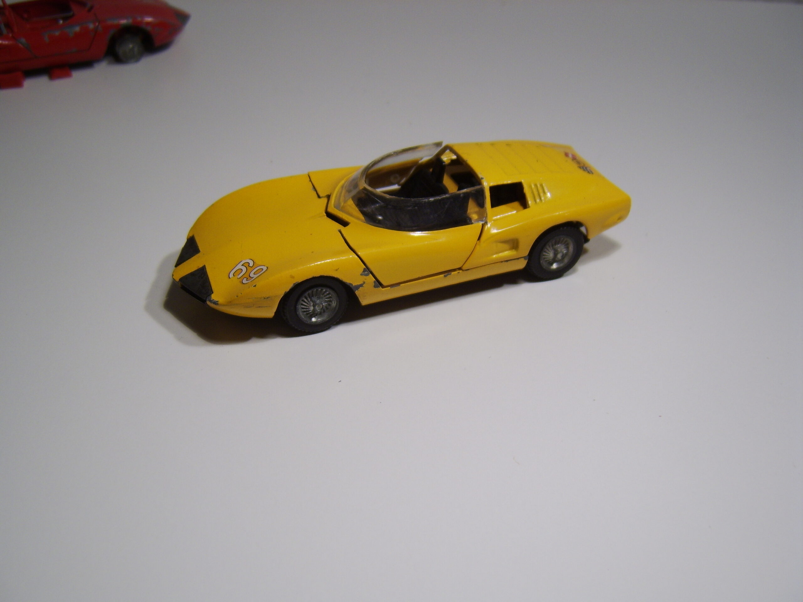

KeymasterBemærk den mørkegule model. Den købte jeg i lørdags efter rigtig mange års søgen. Den findes masser af den lysegule men den mørkegule er sjælden.
