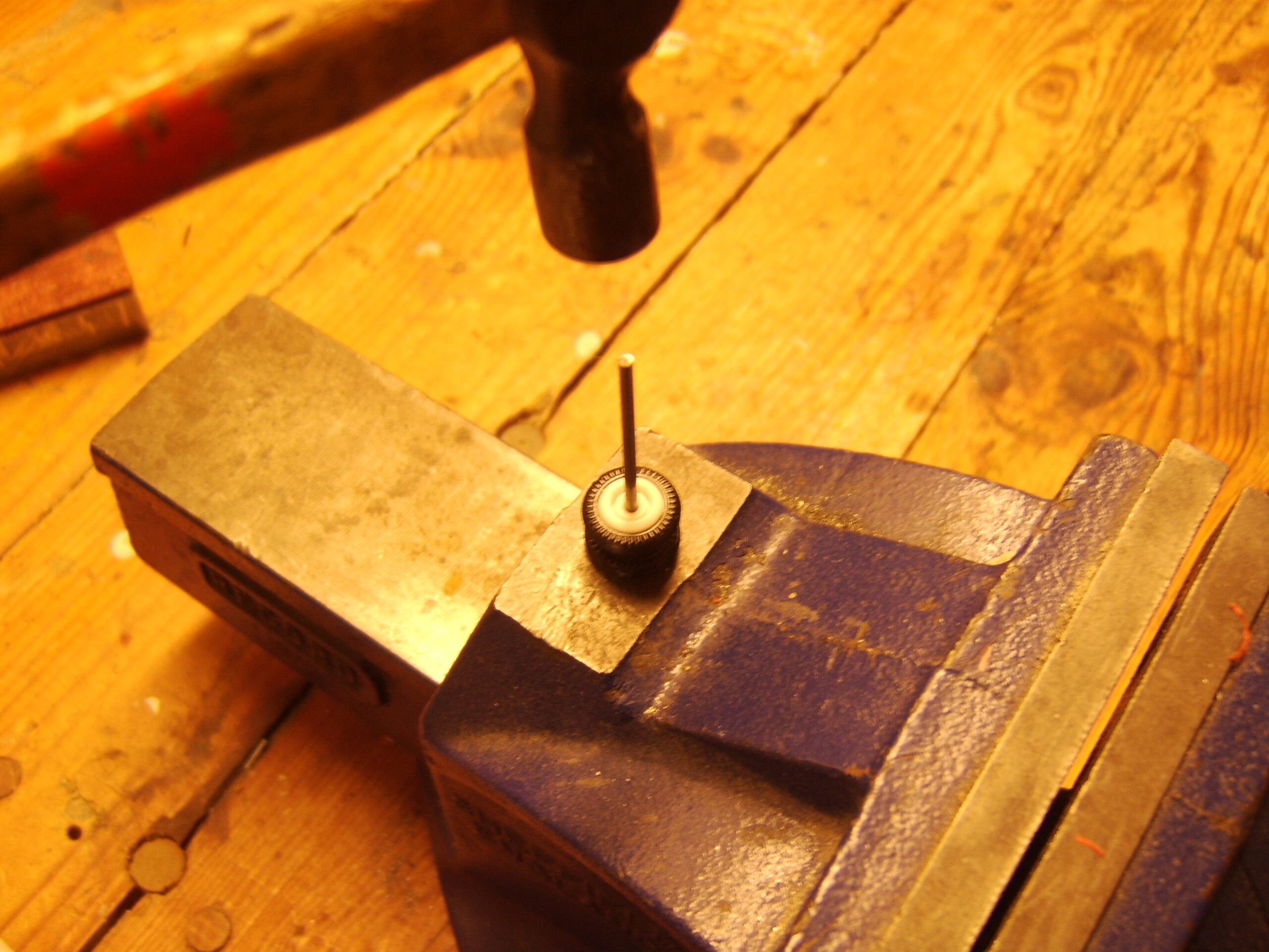

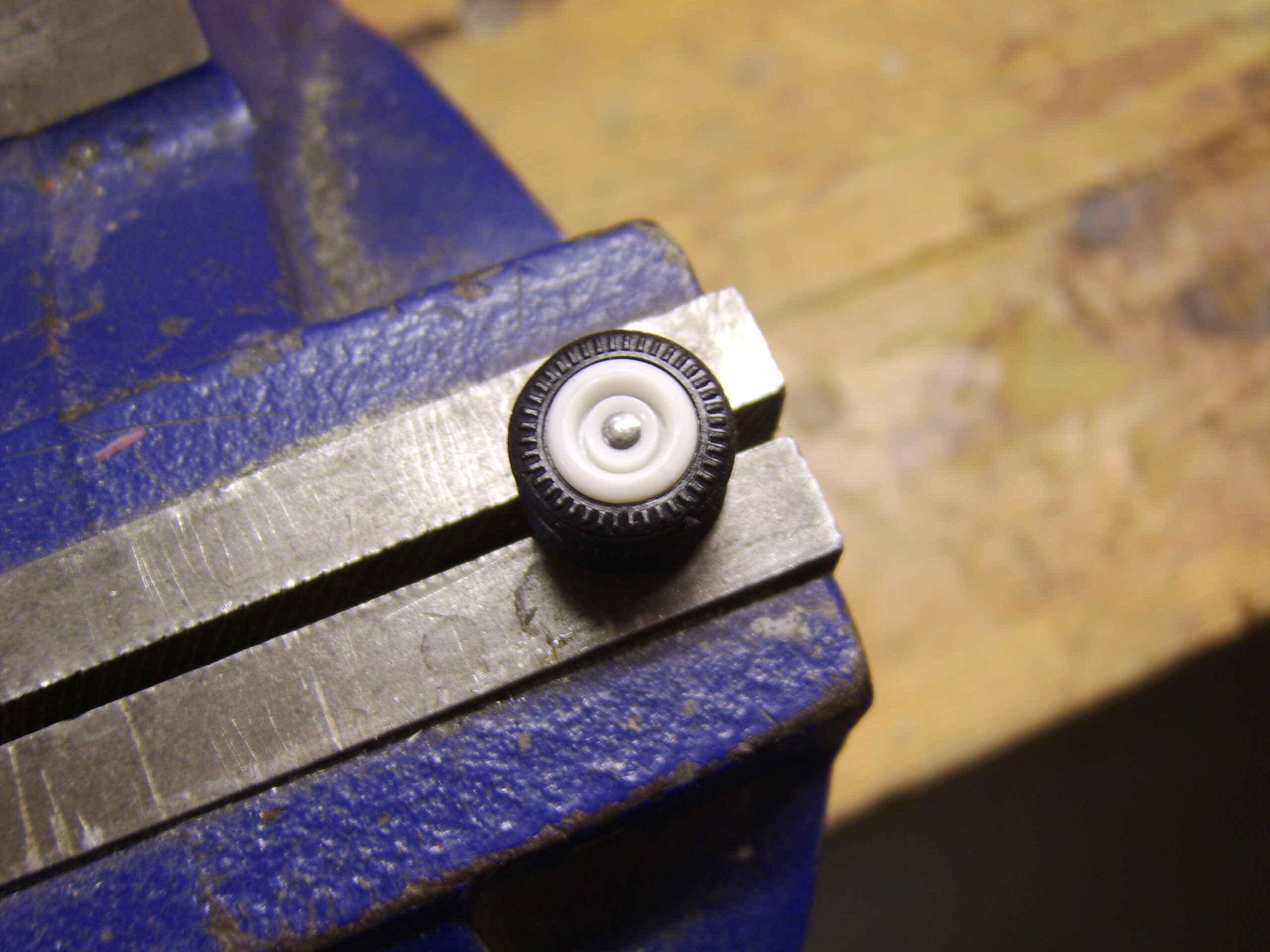

Hvis du har et sæt hjul, hvor akslen har kant eller en “fläns” i den ene ende og du kan få hjulsættet af kan du altid file akslen helt skarp i den ende uden kant/fläns. Så kan du som jeg har vist på billedet ganske forsigtigt slå med en hammer mod et fast underlag indtil du har lavet en ny kant/fläns der er stor nok til at hjulet ikke falder af. Det gælder både person og lastbil hjul. En hjulkapsel på sættes på til sidst.

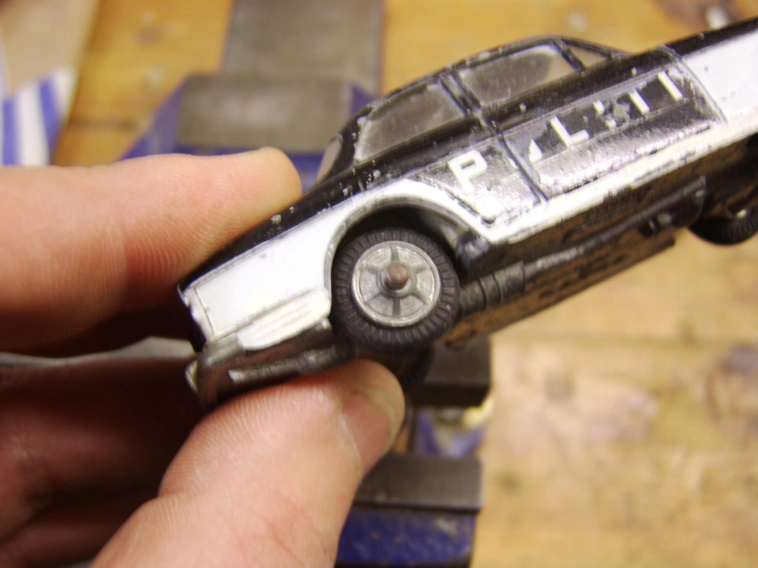

Har man en bil som fx den Volvo Amazon jeg har vist kan man gøre det på samme måde. Jeg har lavet en dorn, hvor kant/fläns hviler på den modsatte side og som er spændt op i skruestikken. Den side, hvor hjulet kan falde af kan man gøre det samme med – ved forsigtigt at lave kanten/flänsen med en lille hammer. Er der ikke plads må man lime hjul og aksel fast. Det er ikke noget problem, hvis den skjules af en hjulkapsel.
