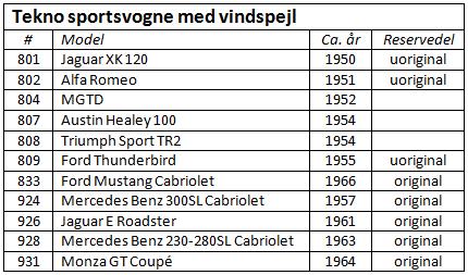

ParticipantHvad er en sportsvogn uden et vindspejl? Nej vel! Men det er også en meget udsat del på en Tekno-bil, og ofte må man konstatere, at det mangler i de fleste tilfælde. Heldigvis har vi Peter, som ligger inde med vindspejle til de fleste sportsvogne, men der er tre, der mangler, som det fremgår af vedhæftede oversigt.

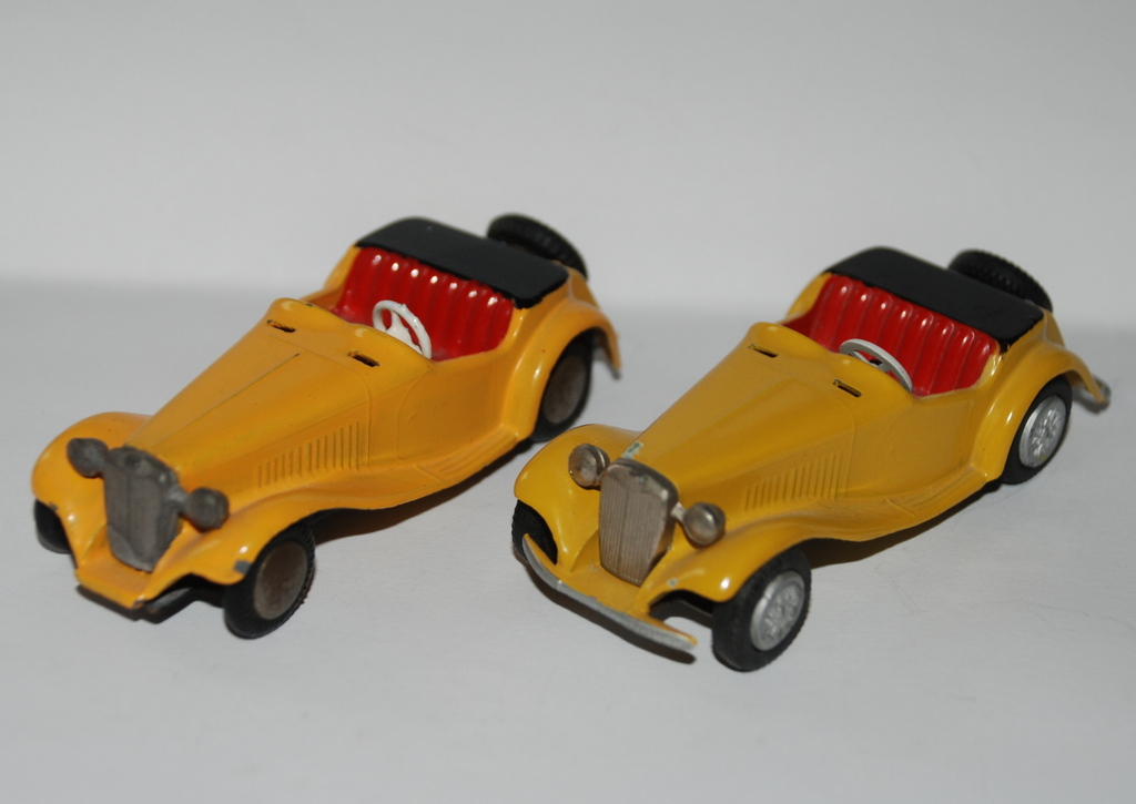

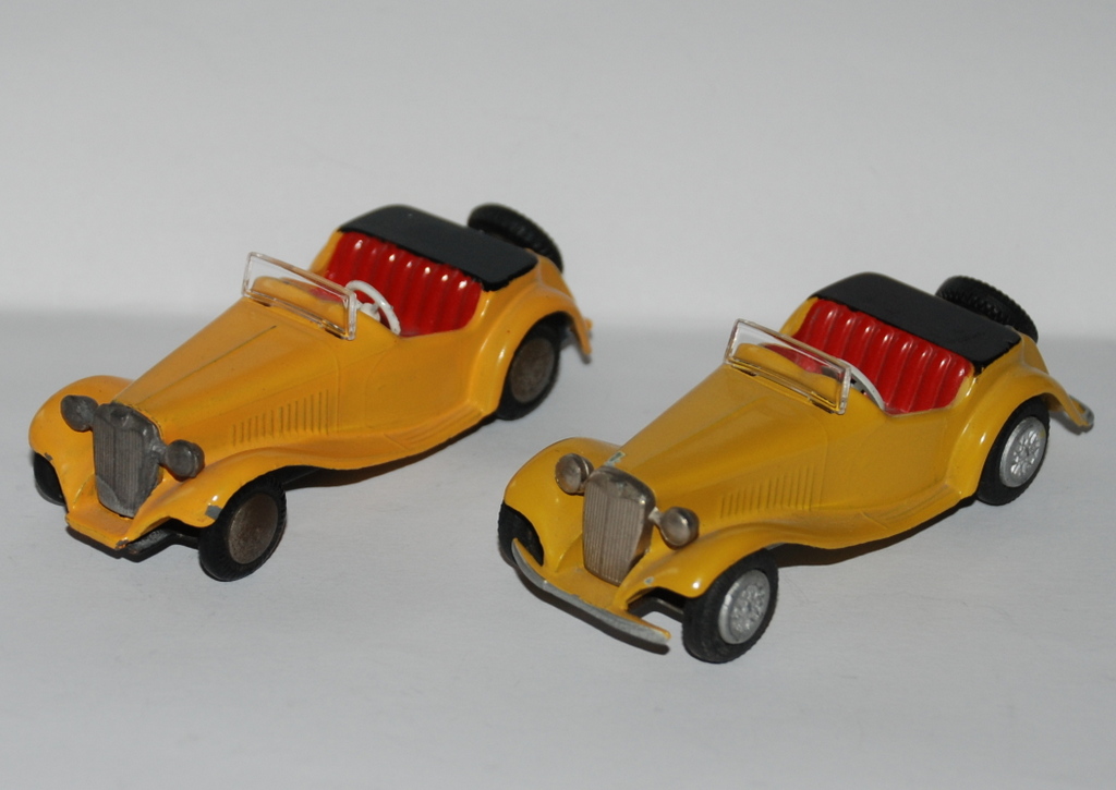

MGTD’s vindspejl er til at montere uden at skille bilen ad. Men hvordan får man fremstillet et, der nogenlunde ligner? Nedenstående billede viser et eksempel, hvor det ikke rigtig er lykkedes.

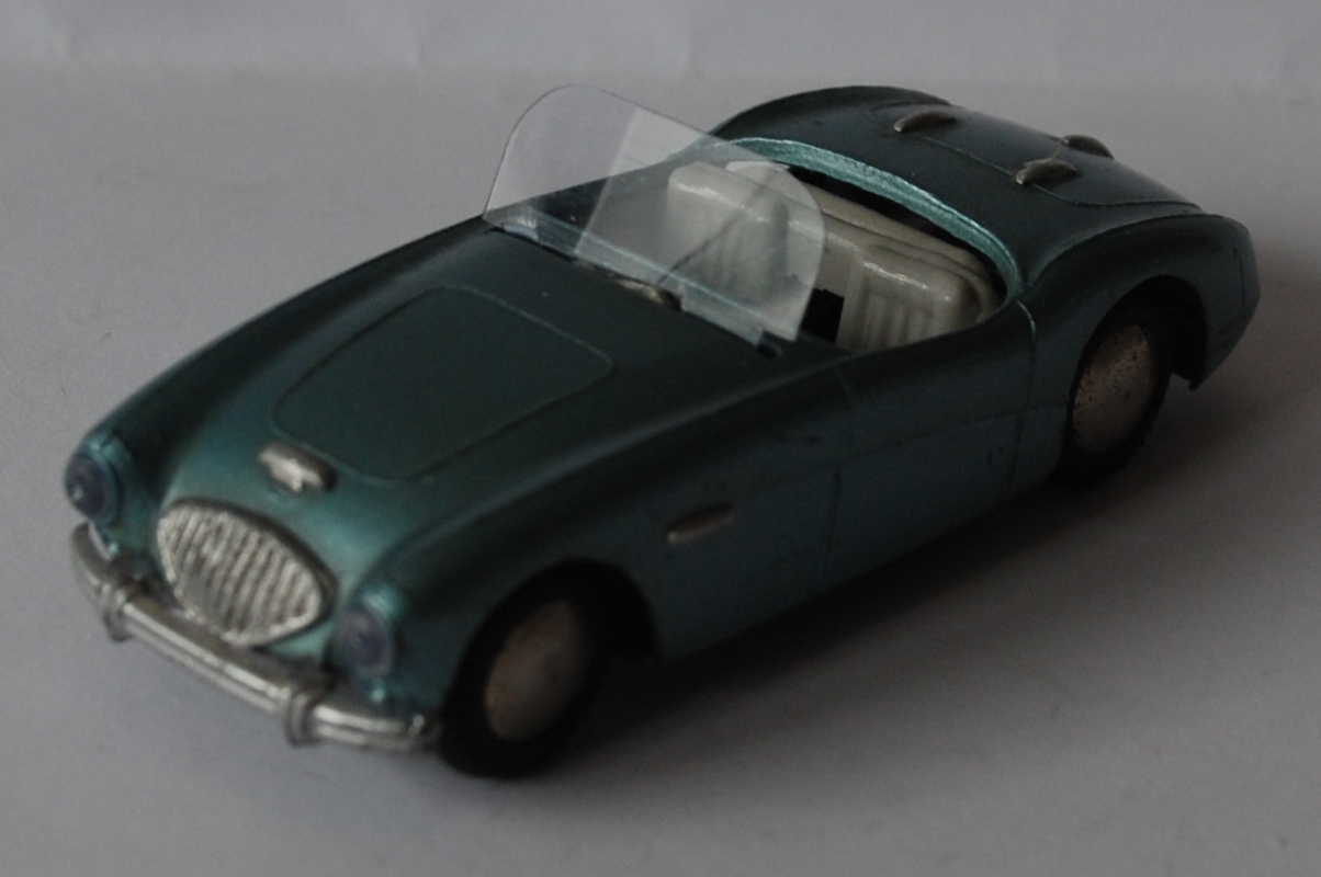

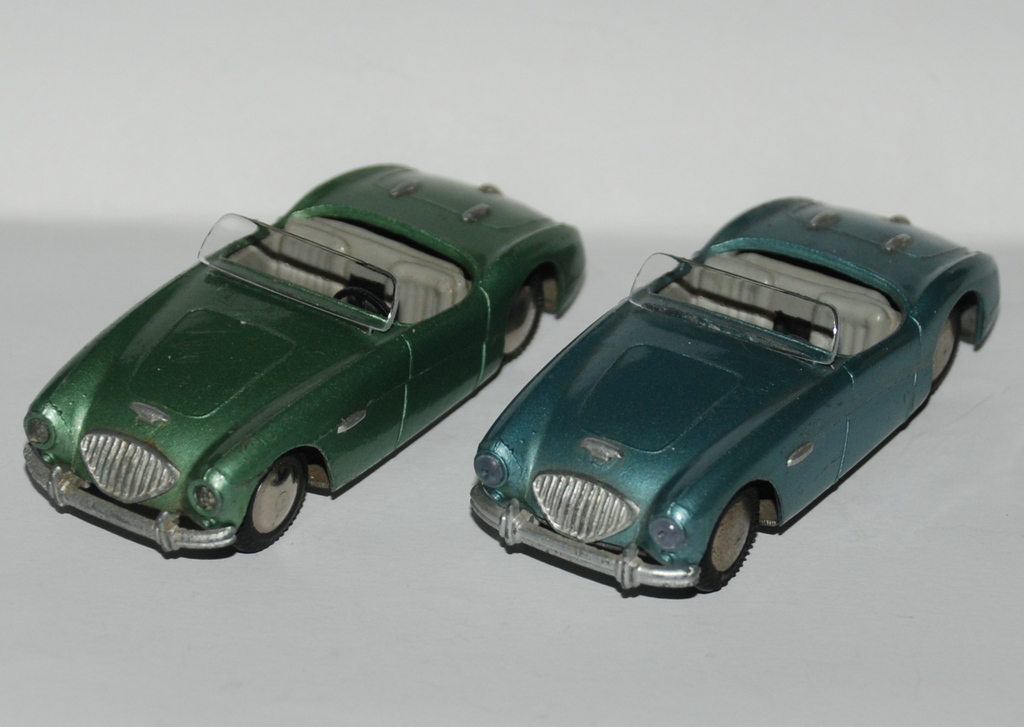

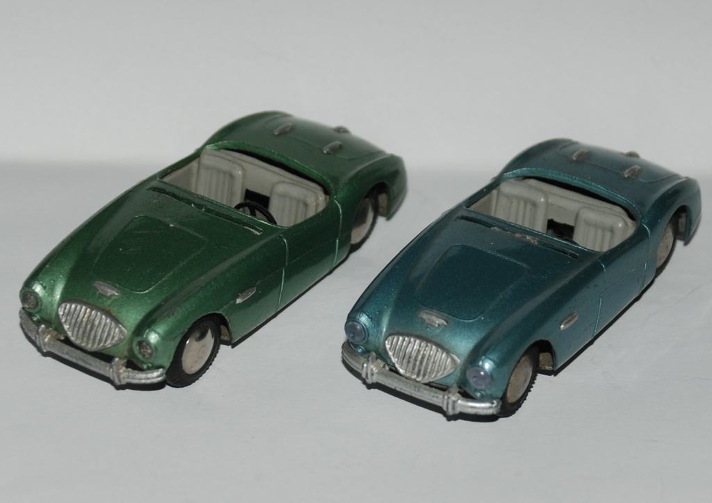

Austin Healey’s vindspejl kan godt knækkes helt af, så der er plads udefra til at montere en erstatning. Billedet viser et vindspejl, der er klippet ud af et plasticlåg fra chokolade.

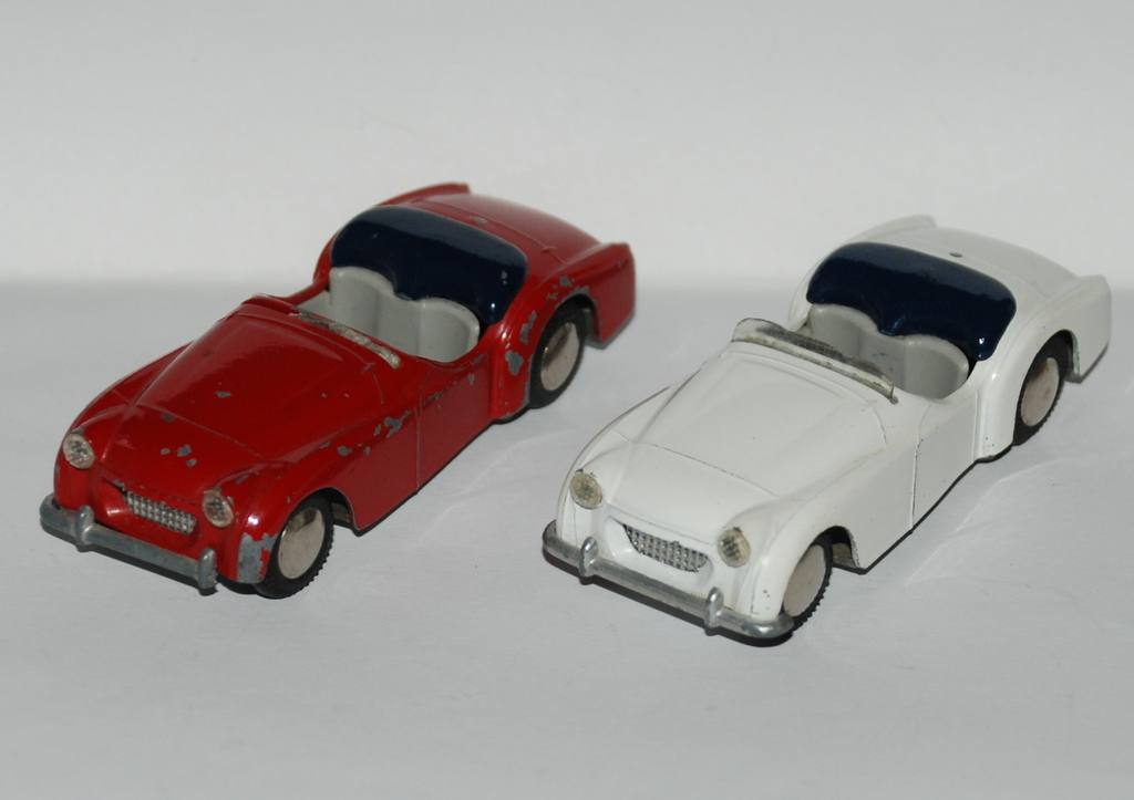

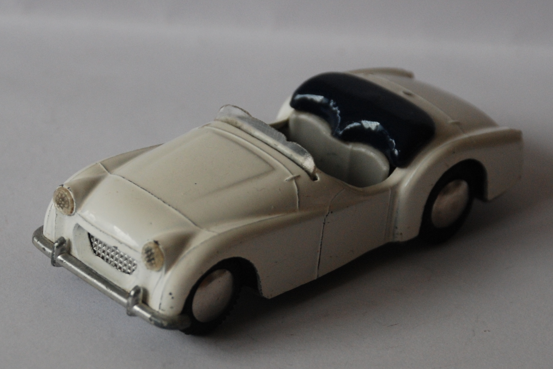

Endelig er der Triumph TR2, hvor det er svært at fjerne resterne af vindspejlet uden at skille bilen ad. I hvert fald på min model.
Så jeg efterlyser simpelt hen gode råd til at fremstille og montere vindspejl på de nævnte modeller og gerne uden at skulle skille bilen ad, da de alle tre er samlede med nitter.

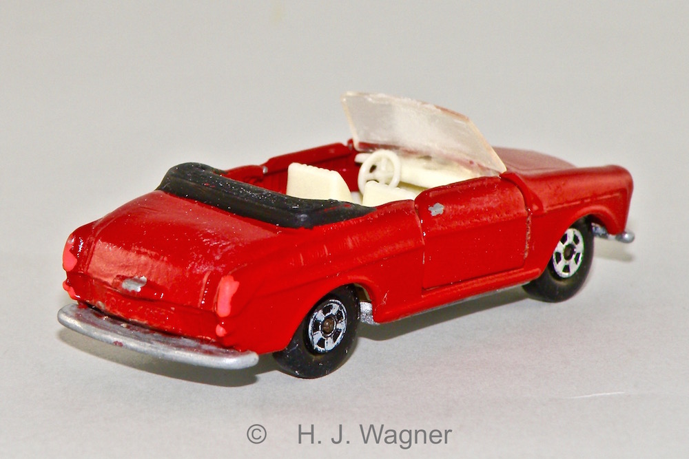

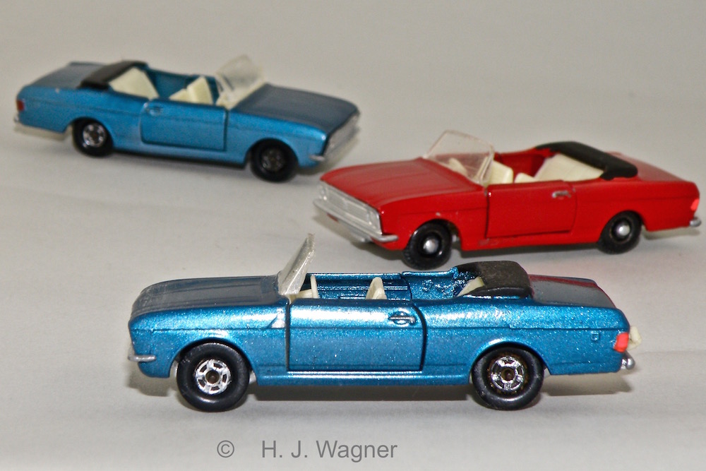

Min healey gemt væk, men den har fået et stykke af en forrude til en Welly VW cabriolet. Ruden buer derfor en anelse. Som bonus fik den også et bakspejl der var i støbningen 😉oktober 15, 2015 kl. 19:17 #31330Hans Jørgen Wagner
ParticipantJeg har lavet ruder til åbne Mercedes 180SL Märklin 1:50 biler. De buer kraftigt i siderne. Der buer man det tynde plastik ved opvarmning. Men alså kun i siderne. Det skal bare være det tynde plastik, som du skriver, fra skjorteflipper, eller chokolade pakker, Creme friche låg el.lign. Samme tykkelse til tilsvarende Lego, Wiking og Matchbox biler fx.Og det er også det der bruges til JeeP forruder , og Taunus Transit bagruder.
Skal man lave en brille forrude,af det tykkere CD cower plastik, så sliber man “brillen” lodret midt i forruden med en fil, alternativt med sliberen. Varmer ruden som tidligere beskrevet over brødristeren, og bukker den hvor der er slebet. Der er materialet tyndere, og derfor bukker ruden let og elegant lide der. Slibe stedet er hvismat, så brilleruden er færdig. Skal der farve i så sætter den sig straks i den ru overflade ved slibningen, og er let af tørre af på den øvrige glatte rude.oktober 15, 2015 kl. 19:44 #31332peter frandsen

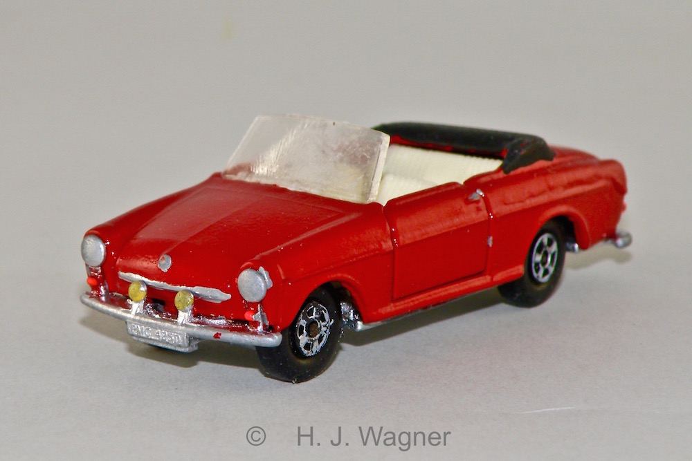

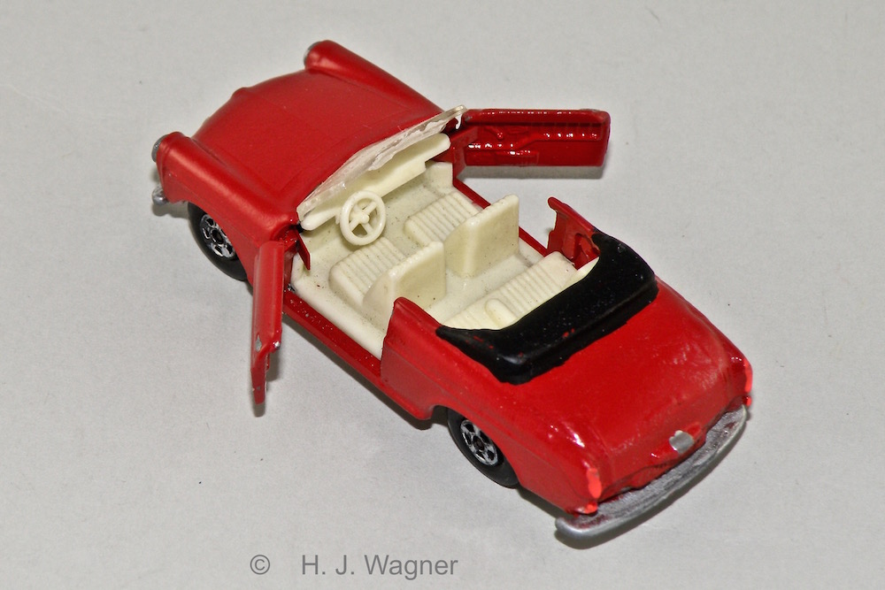

oktober 15, 2015 kl. 20:23 #31360Hans Jørgen Wagner

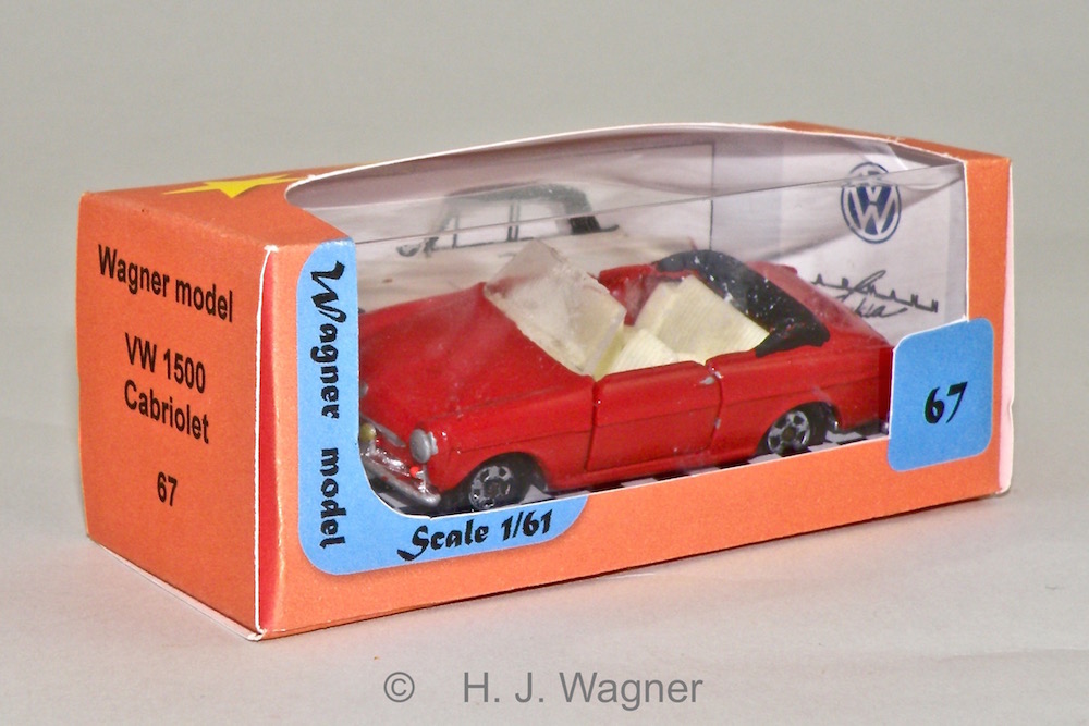

ParticipantJa man må tænke alternativt 😉 Jeg har ombygget nogle flad trådte Matchbox biler. Jeg har brugt bilernes egne ruder, men det er bagruden der er sat foran. matchbox ruder er ikke specielt klare, og slet ikke efter der er trådt på dem, men de er oki. De er limet fast med super lim i gele form. Topless Tina inspireret af Crayford England der byggede nye biler til cabrioletter. VW 1500 Cabriolet,inspireret af 16 Karmann prototyper. Den var iøvrigt trådt så flad at der var 2 mm luft mellem bund og paneler, i begge sider. Den blev en stor øvelse i hvad der er muligt at gøre ved materialet uden at det bryder. Ruderne er skåret ud med mini sliberen og limet fast.

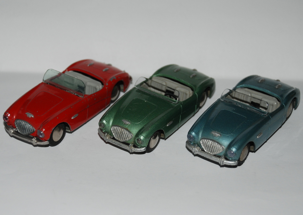

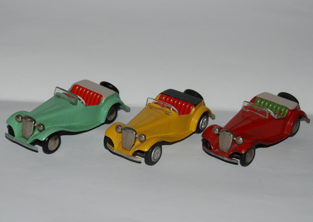

ParticipantPeter har gjort det igen, altså forøget reservedelslisten, så der nu også er vindspejl til MG TD samt Austin Healey 100. Som det ses af billederne, har jeg anskaffet to af hver, så sportsvognene nu ser helt rigtige ud.
Nu falder den gule MG TD ikke længere ved siden af, når den står sammen med den røde og grønne. De to Austin Healey har også fået et velfortjent “facelift”, så nu er det den røde udgave med det hjemmelavede vindspejl, der falder igennem. Den må opgraderes snarest.
Det er utroligt, som det pynter – selv på de to Austin Healey, som tydelig er mærket af megen leg.

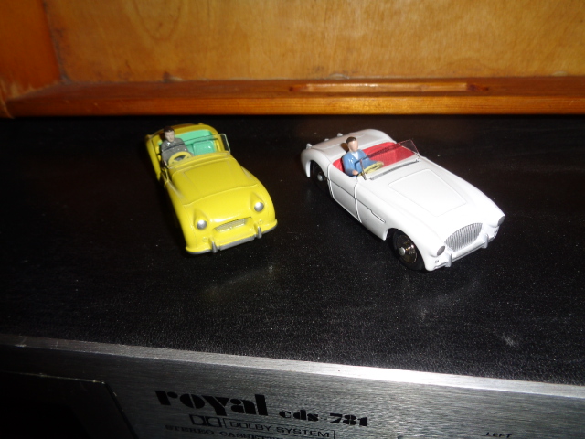

Det sidste billede afspejler et stort ønske til Peter om også at sørge for, at Triumph Sport TR2 kan få et professionelt “facelift”.februar 13, 2020 kl. 01:55 #64366Kim Bjarne Sørensen

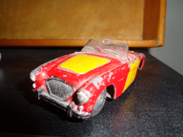

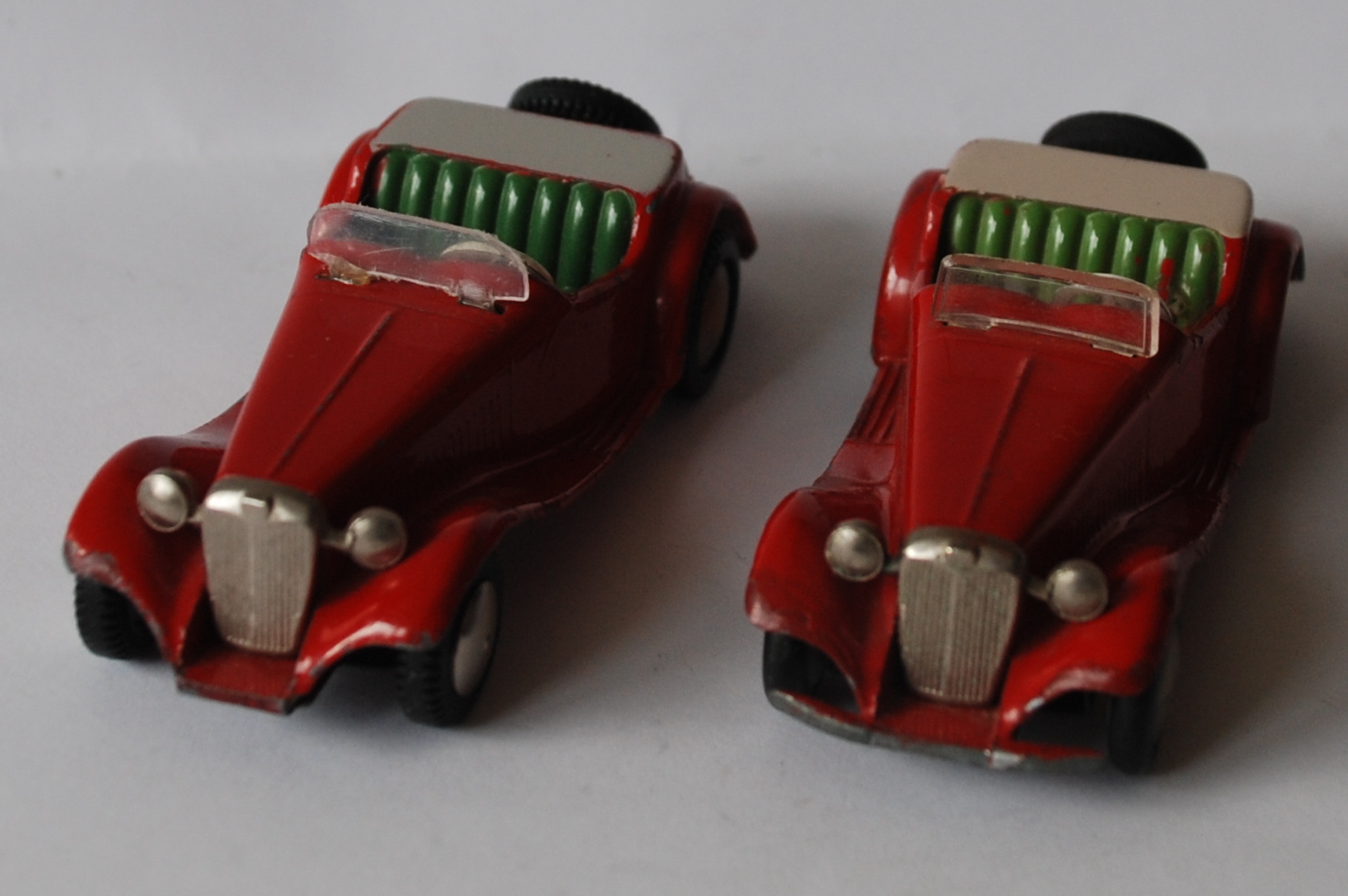

Jeg kom til at tænke på at jeg har en Austin Healey fra Corgi Toys, som jeg vil renovere på et tidspunkt. (Den på det første billede).Mon ikke man kan bruge et vindspejl fra Tekno?
Det ser helt sikkert mere rigtigt ud end det jeg selv har lavet af en anden rude en gang i halvfjerserne.
Teknos vindspejle ligner faktisk også flere af dem som sidder på nogen af Dinky Toys modeller. (To eksempler på sidste billede).
