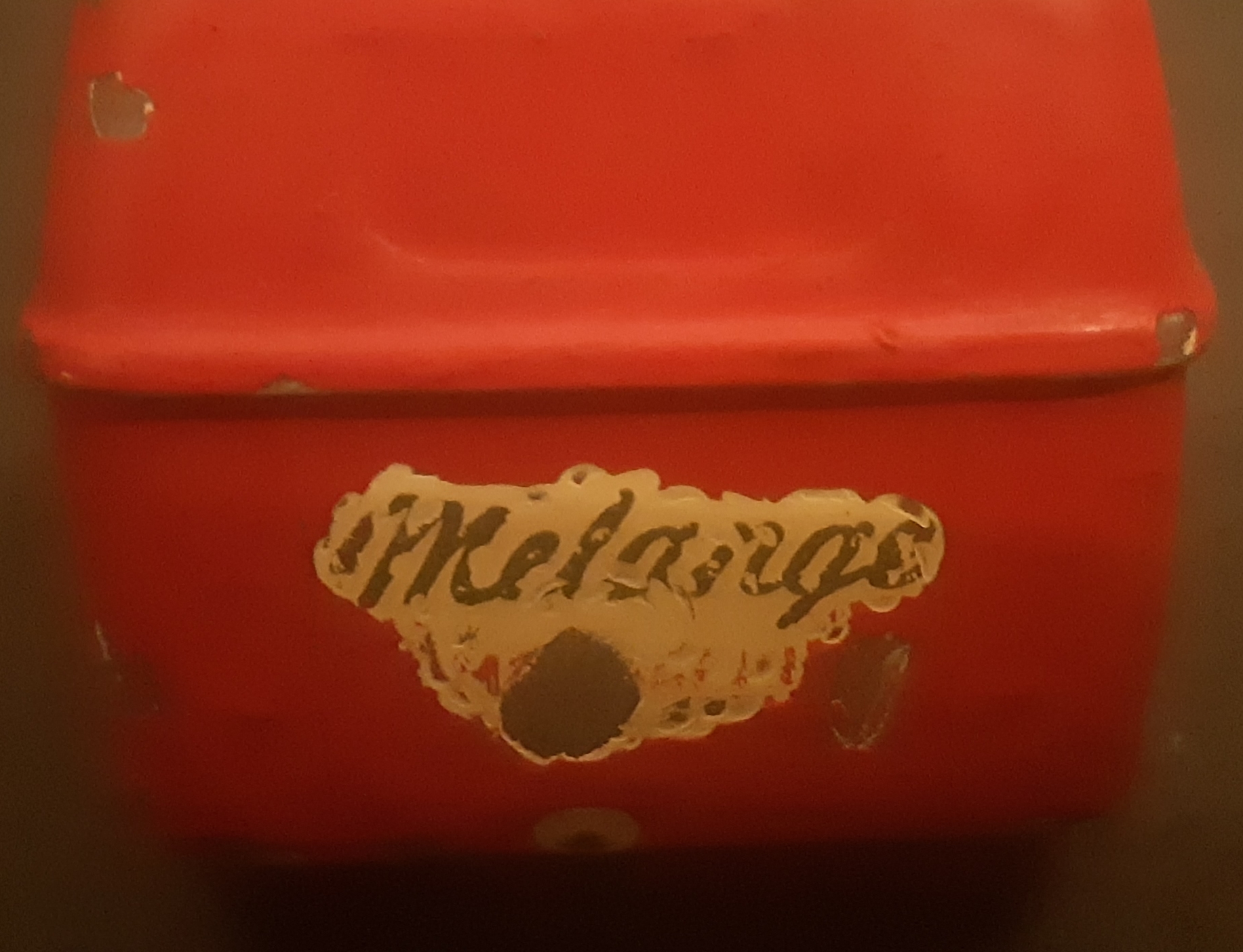

    Hei,
    Jeg har en overmalt Mecline VW med Melange reklame, se bilder.
    Er det mulig å fjerne rødmalingen uten å ødelegge originalfarge og dekaler?
    Mvh Ole

    Jeg ved det ikke med sikkerhed. Jeg har væet heldig med brunsæbe metoden på et par gamle Matchbox, men dekalerne kan blive tørre, eller sprøde..

    Hej Ole, velkommen på site.
    Ja det må helt sikkert være brunsæbe metoden her.
    Smør bilen ind i tyktflydende brunsæbe, overtræk den med husholdningsfilm. Vent en time eller to, prøv så om farven har sluppet
    (brug en gammel tandbørste) ellers skal den have lidt længere tid.
    Er du tilfreds med resultatet stoppes processen med rigelig rindende vand.
    God fornøjelse med dit fortsatte modelsamlerri og renovering.
