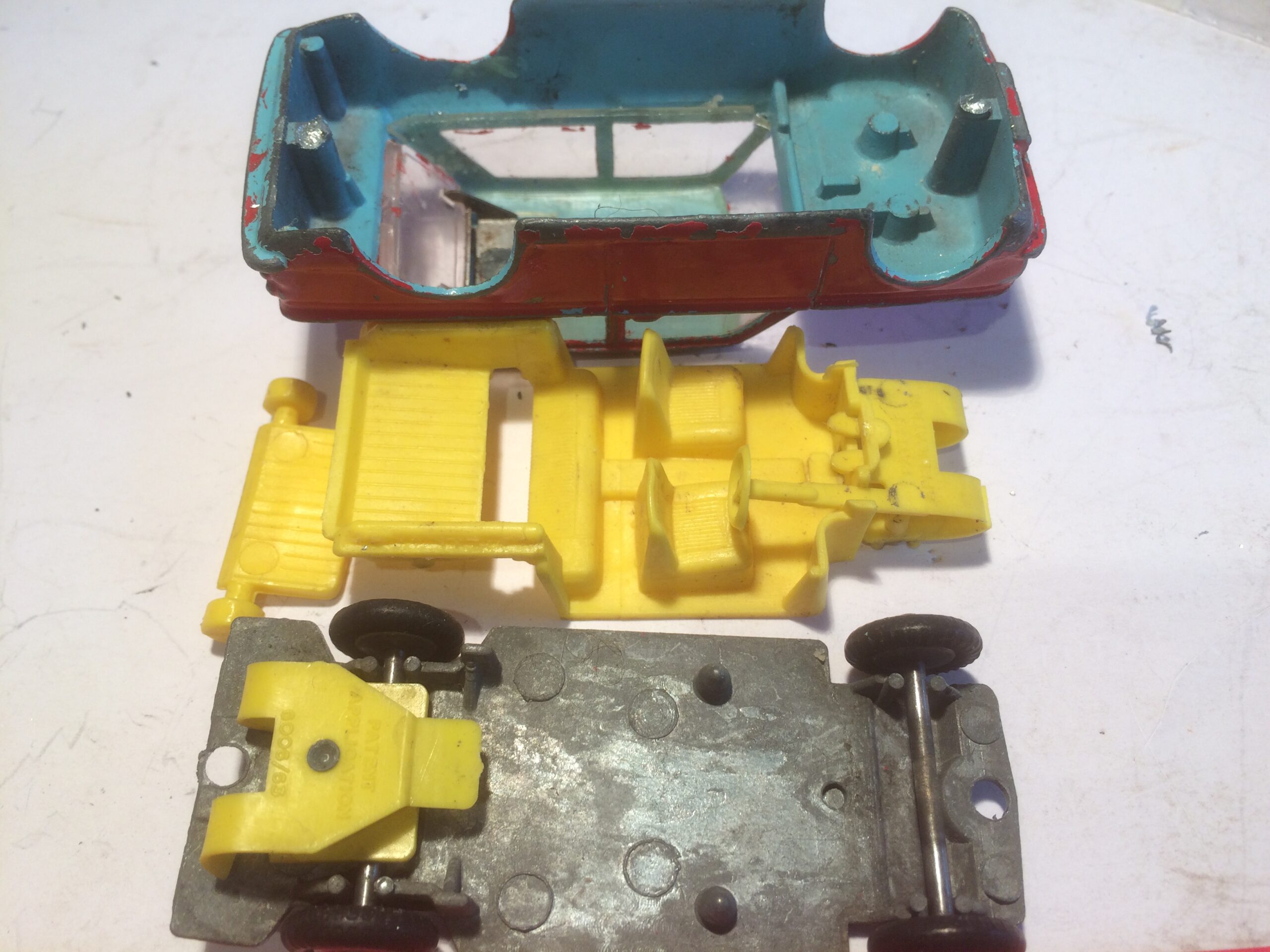

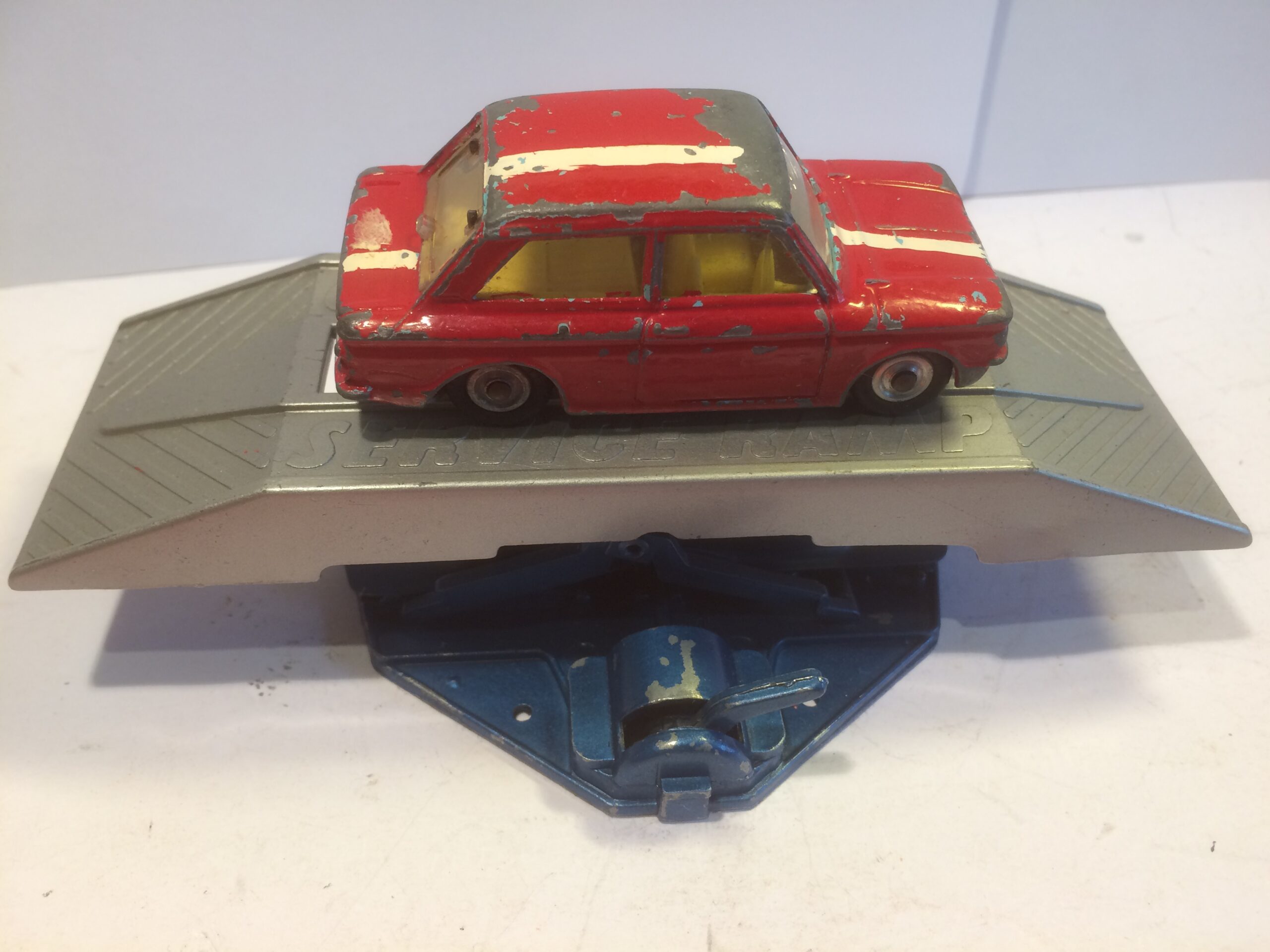

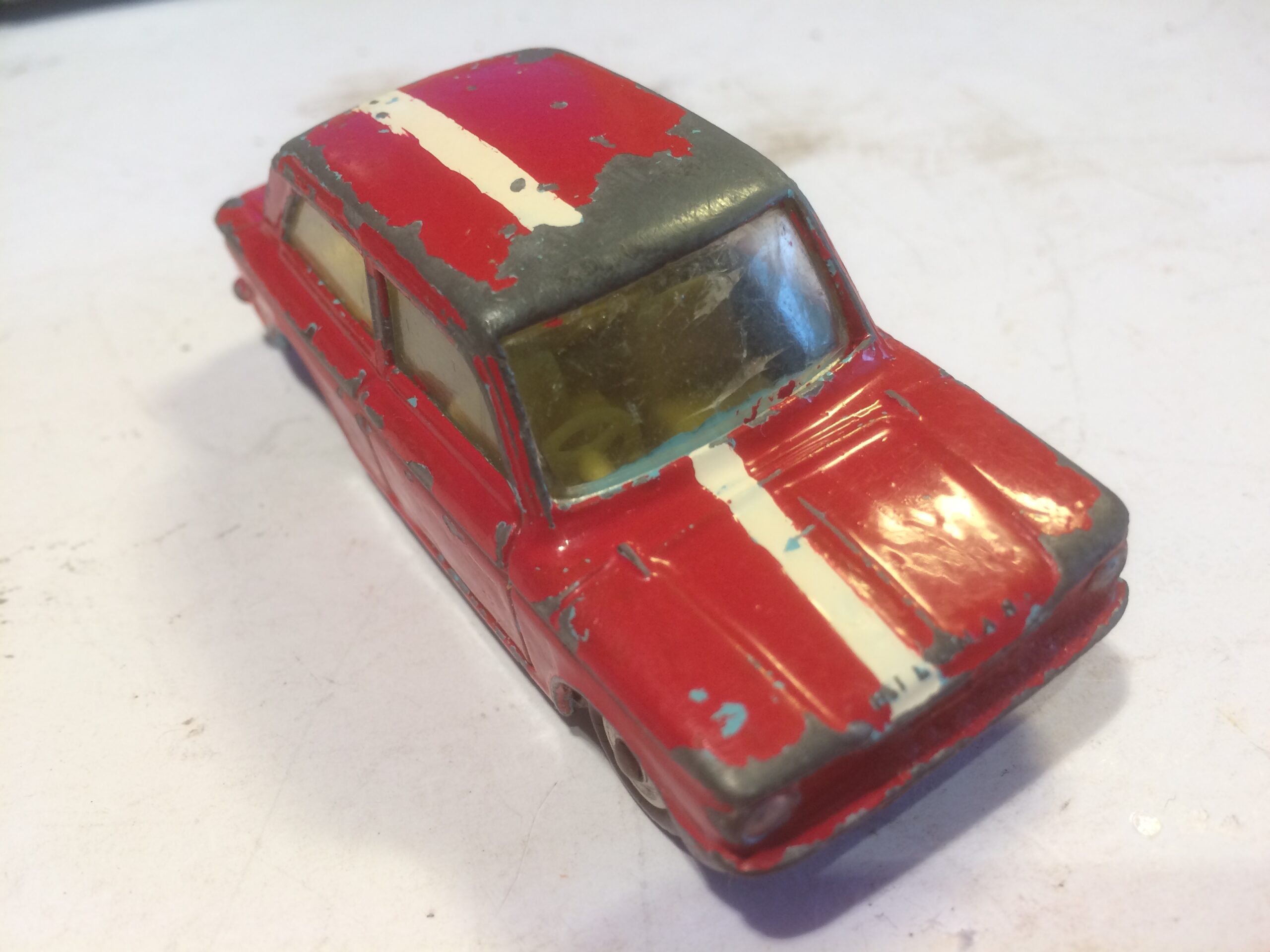

ParticipantJeg ved godt dette er tænkt til et Tekno forum men jeg kunne ikke lade være med at sætte dette op her på forum jeg er kommet til denne lille Hillman Imp som trænger til er kærlig hånd så den måtte jo lige op på Corgi liften 👍😎
Mange model bil hilsener
Ms Super Flemmingapril 17, 2017 kl. 12:51 #41604Bahama
ParticipantDen hænger vel med bagenden som alle de andre Imp’er. Den har da i det mindste bagruden!
april 17, 2017 kl. 13:36 #41609Flemming Rasch
ParticipantDen hænger i hele højre side han har nok været for fed ham der har kørt i den 😉
april 17, 2017 kl. 13:43 #41610Bahama
ParticipantNå Ja, rattet sidder jo også i den side:) Jeg kan ikke huske om der er metaltråd eller plastik affjerdring

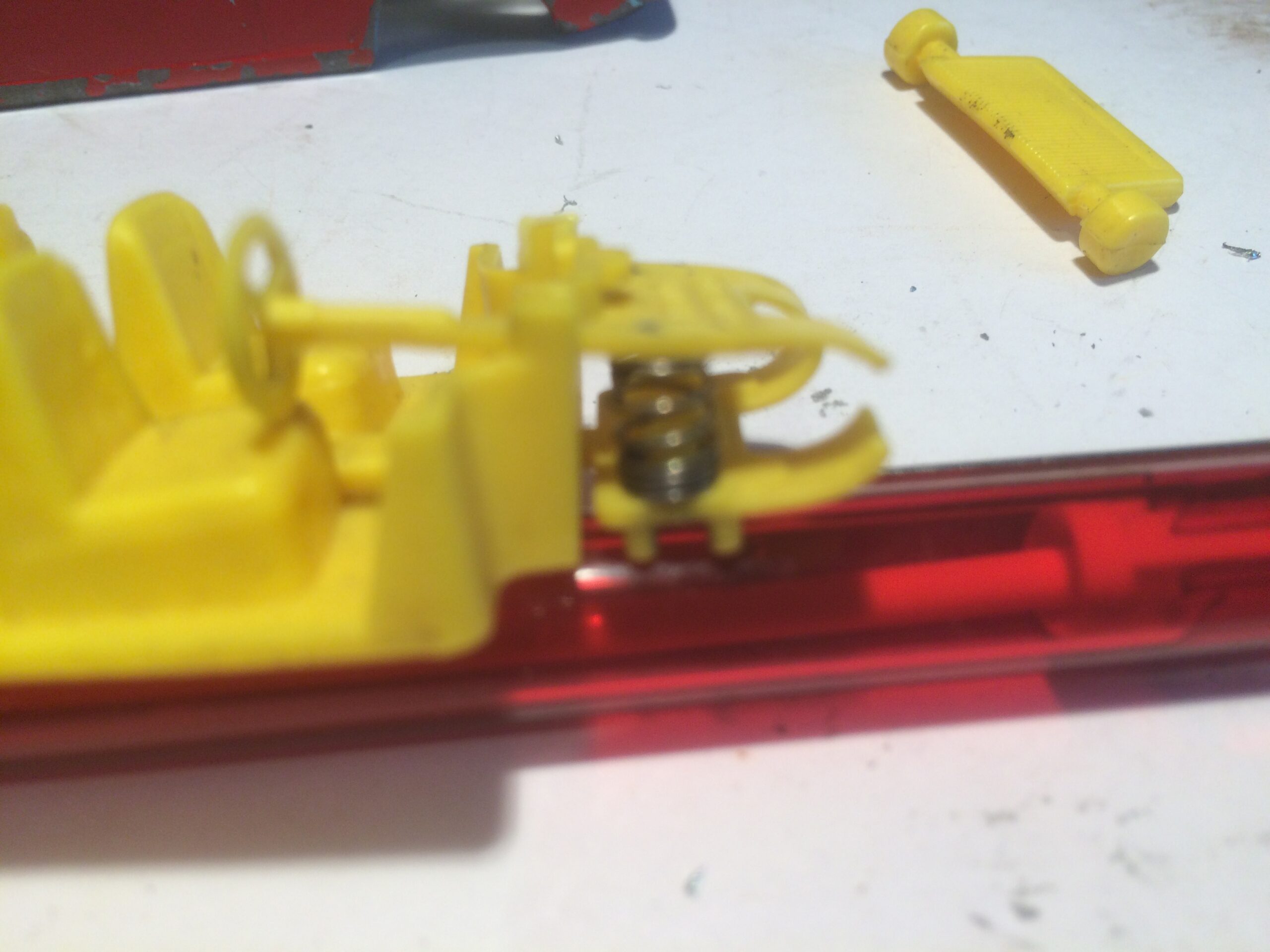

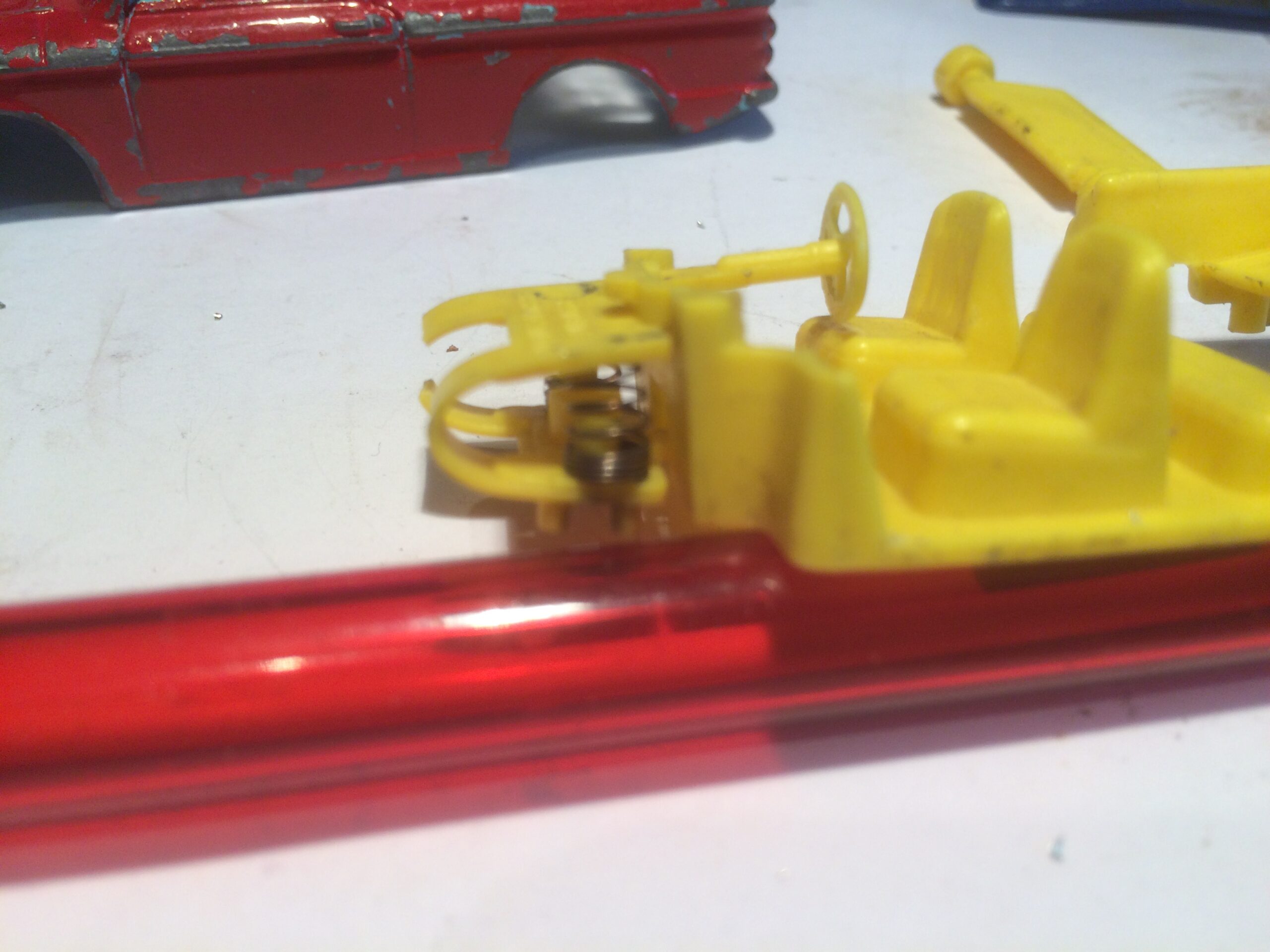

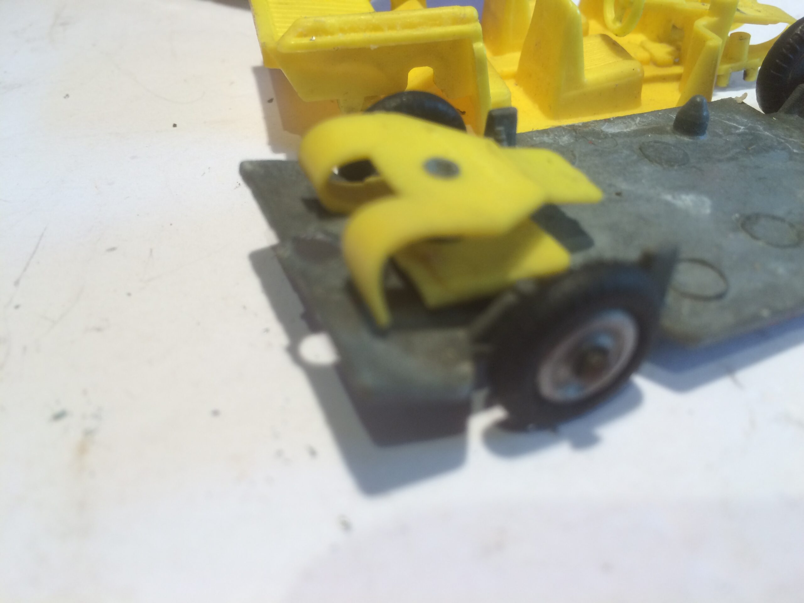

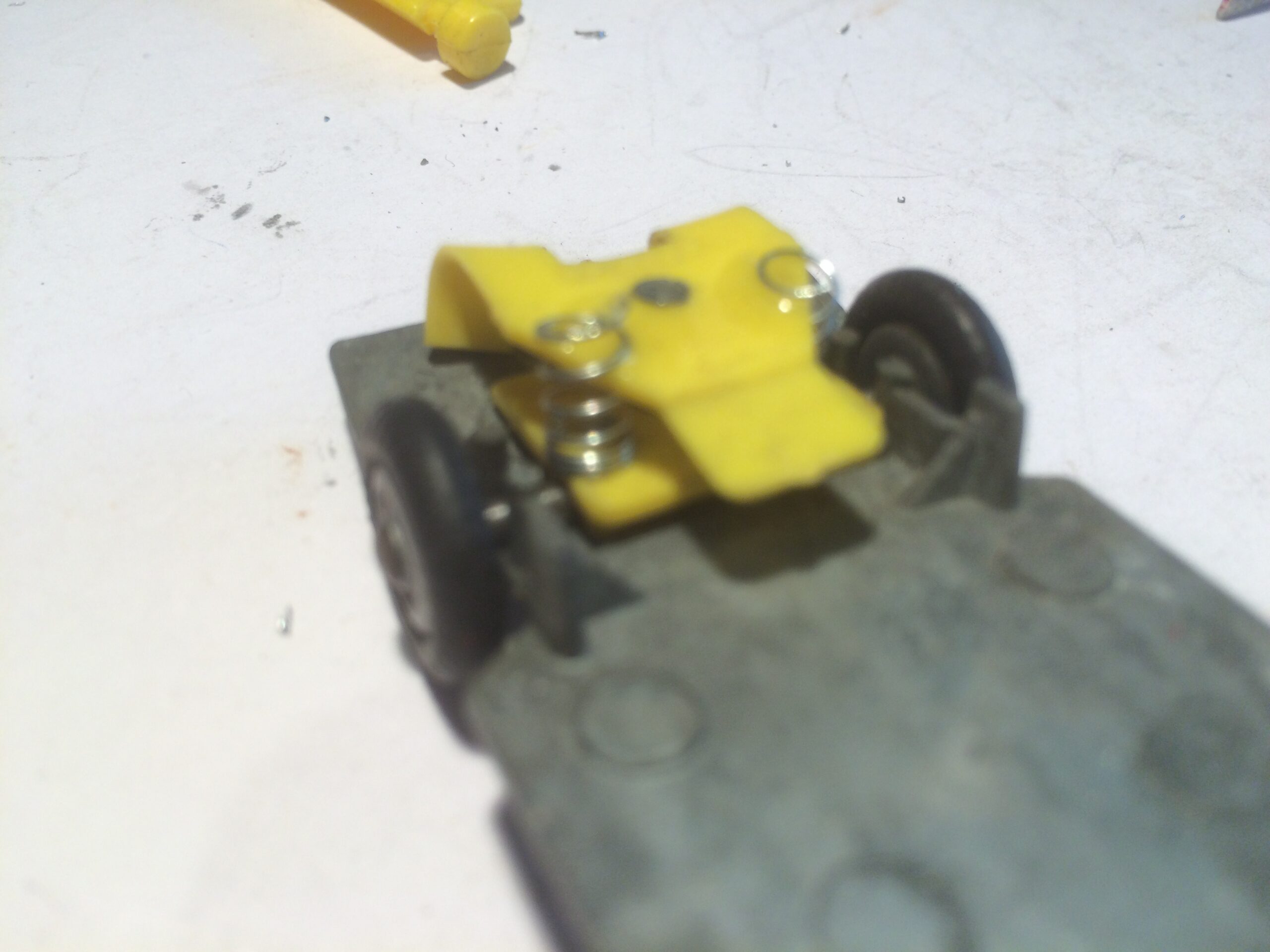

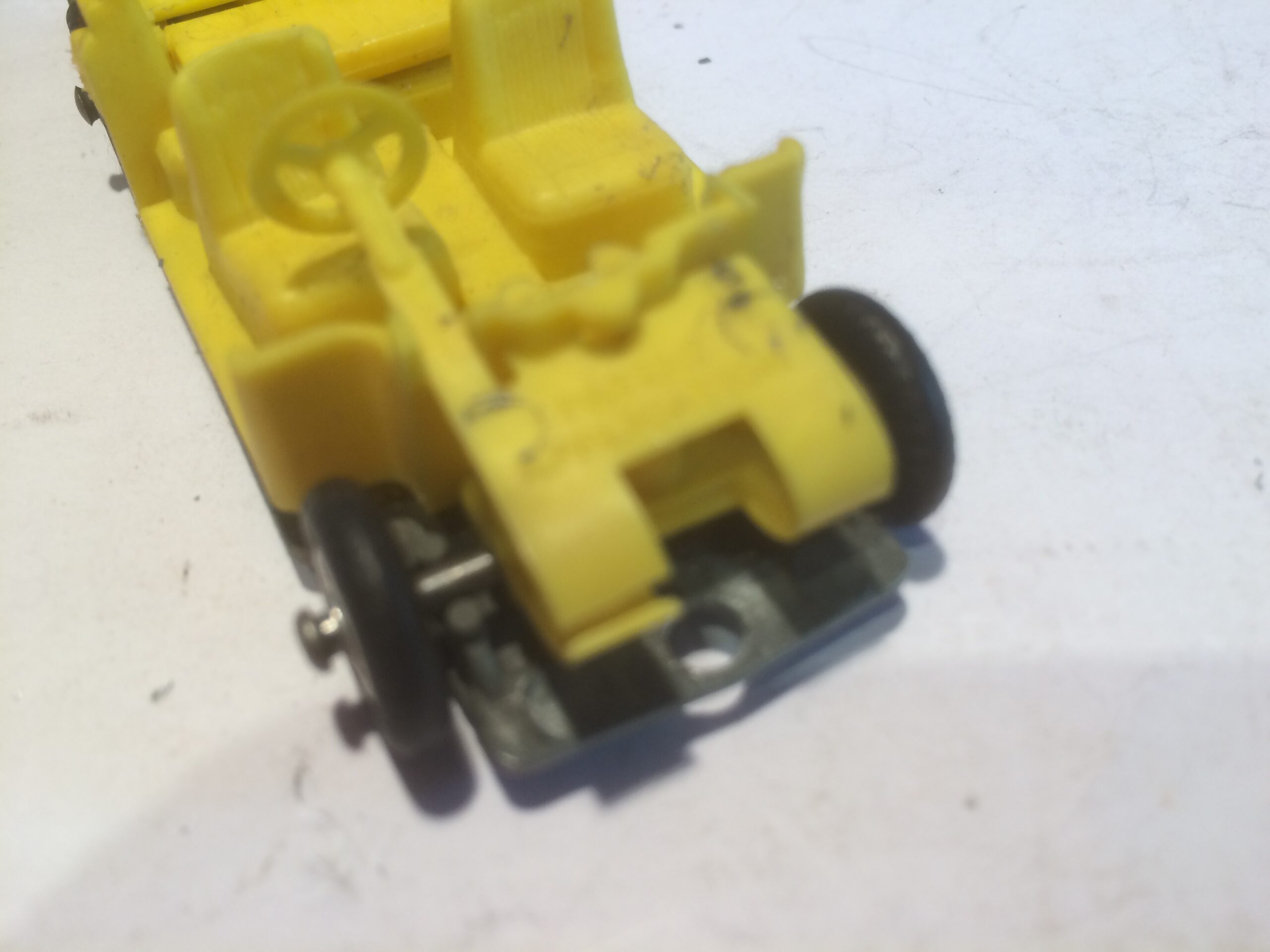

april 17, 2017 kl. 15:45 #41612Flemming Rasch
ParticipantDen er lidt spøjs 😄 det er plastik affjedring der er knækket bøjning for og bag i højre side se billeder 🤗
Den gamle Imp er åben for første gang i 40+år 👍😎- Dette svar blev ændret 9 years, 2 months siden af
april 17, 2017 kl. 16:13 #41618Bahama
ParticipantTror du det kan laves, og hvordan?
april 17, 2017 kl. 16:38 #41619Flemming Rasch
ParticipantHer er løsningen på defekte fjedere i en Corgi Toys Hillman Imp
2 stk kuglepen fjedere klippet over og monteret på denne måde det er meget nemt på forhjulene der er nemlig 2 tapper som kan bruges til styr det er lidt sværere bag da det plastik som er knækket skal bruges til at holde sæderyggen på plads så det kan ikke fjernes men jeg har limet fjederene på plads i mellem plastikket som ses på billederne god fornøjelse
det er ikke de bedste billeder men mener de kan bruges 😉- Dette svar blev ændret 9 years, 2 months siden af

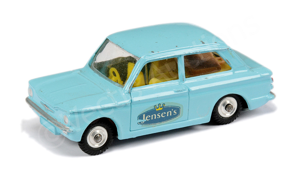

du kan se på det billed hvor top bund og sæder ligger over hinanden at den har været baby blåapril 17, 2017 kl. 17:21 #41627Bahama
ParticipantMåske den er født som ”Jensen’s” reklamebil (har den selv)

Det er den viet nok det fik jeg af vide af ham jeg købte nogle biler af hvor den var i mellemapril 17, 2017 kl. 22:12 #41644Hans Jørgen Wagner
ParticipantNu stod den gamle IMP for en større tur. Men dette plastik fjeder system knækker ofte også på mange andre Corgi modeller. Man kan ofte med lidt nørkleri lirke en tynd pianotråd ind bag et hjul og mase den ind under interiøret og ud over den anden hjulaksel også. Få kommer der affjedring både for og bag, og man skal gøre det i begge sider, eller kan modellen komme til at se lidt skæv ud.

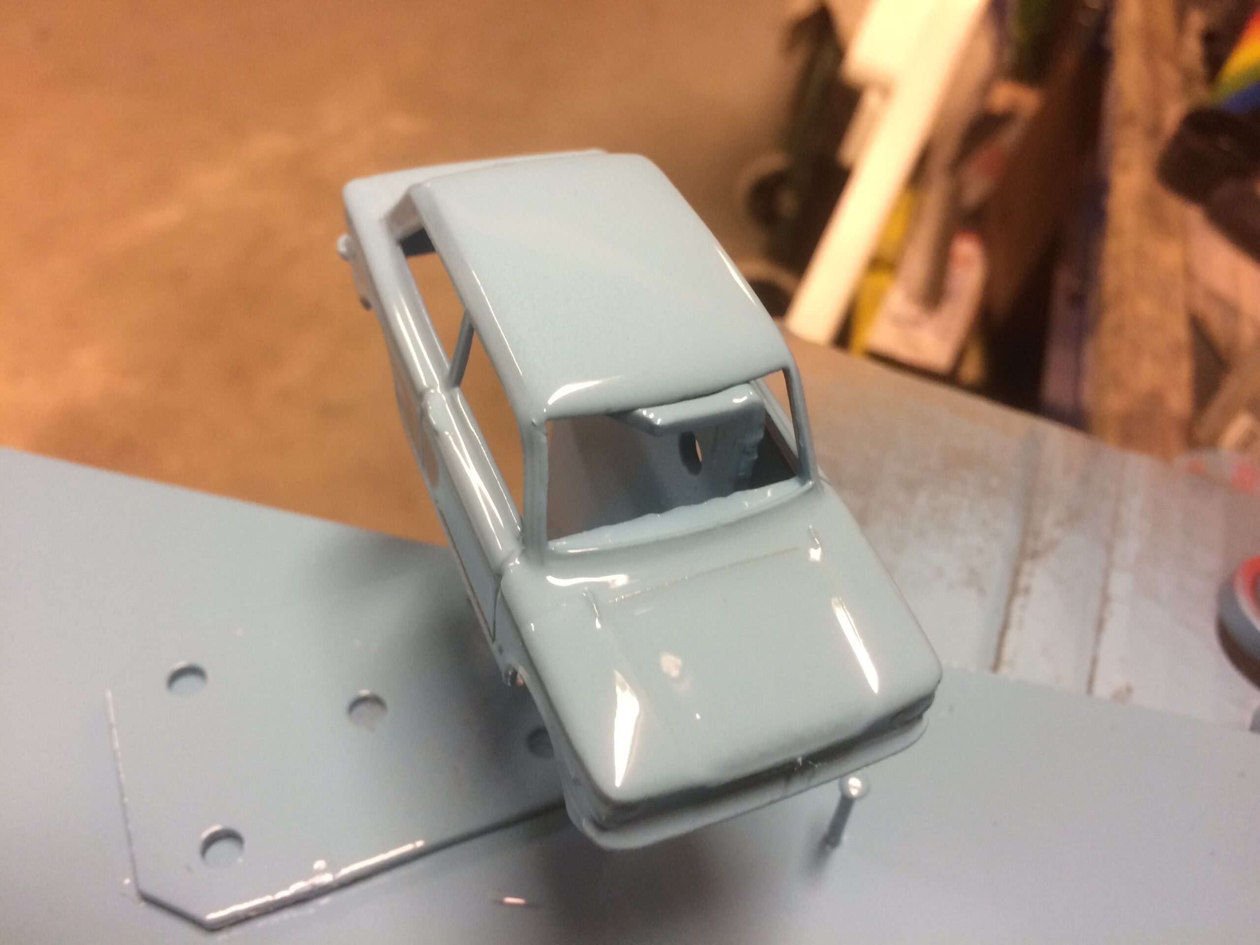

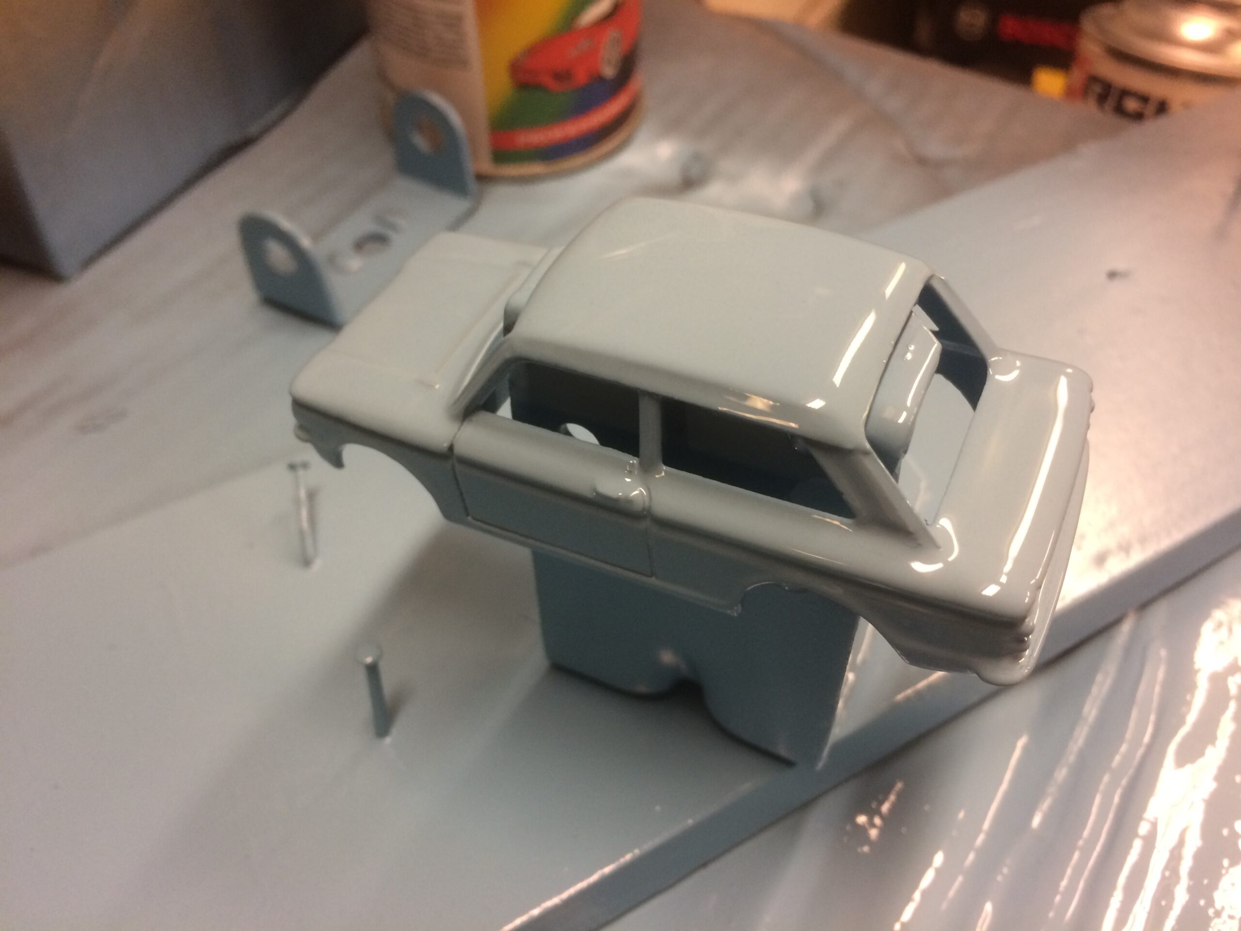

mvh Hans Jørgenapril 20, 2017 kl. 20:23 #41667Flemming Rasch
ParticipantHej igen
Så kom den gamle Hillman Imp til maleren og den blev lyseblå (babyblå) 👍😎🏁Attachments:

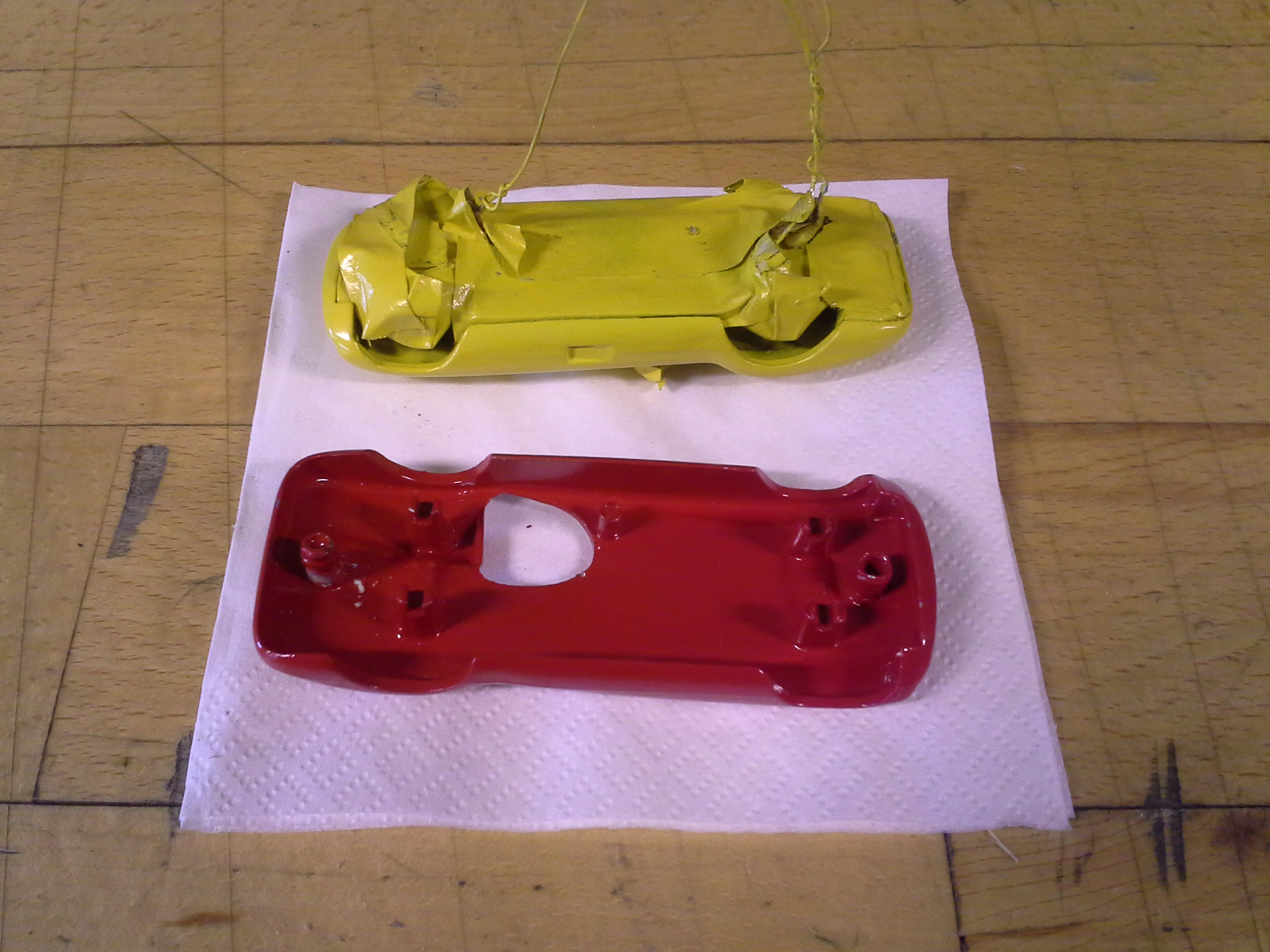

april 21, 2017 kl. 14:43 #41678Bertel Pedersen
Der er også gang i “malerværkstedet” her hos mig.
Det er et par 813 Ferrari Monza det går ud over.
MVH Bertel.Attachments:
april 21, 2017 kl. 16:41 #41682Flemming Rasch
ParticipantDet ser godt ud spændende at se det færdige resultat 👍🏁

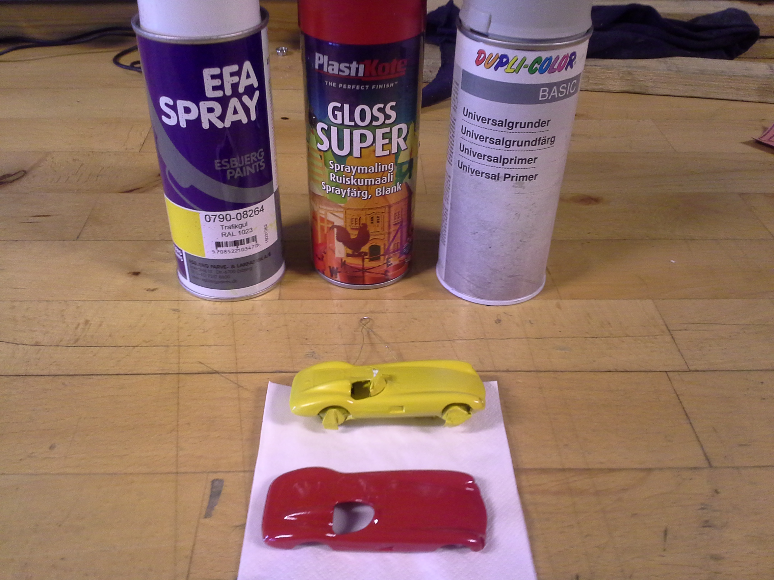

april 30, 2017 kl. 18:09 #41820Bertel Pedersen
Så er mine 813 Ferrari Monza blevet færdige.
april 30, 2017 kl. 21:06 #41823Flemming Rasch
Super flot samling du der har samlet / renoveret

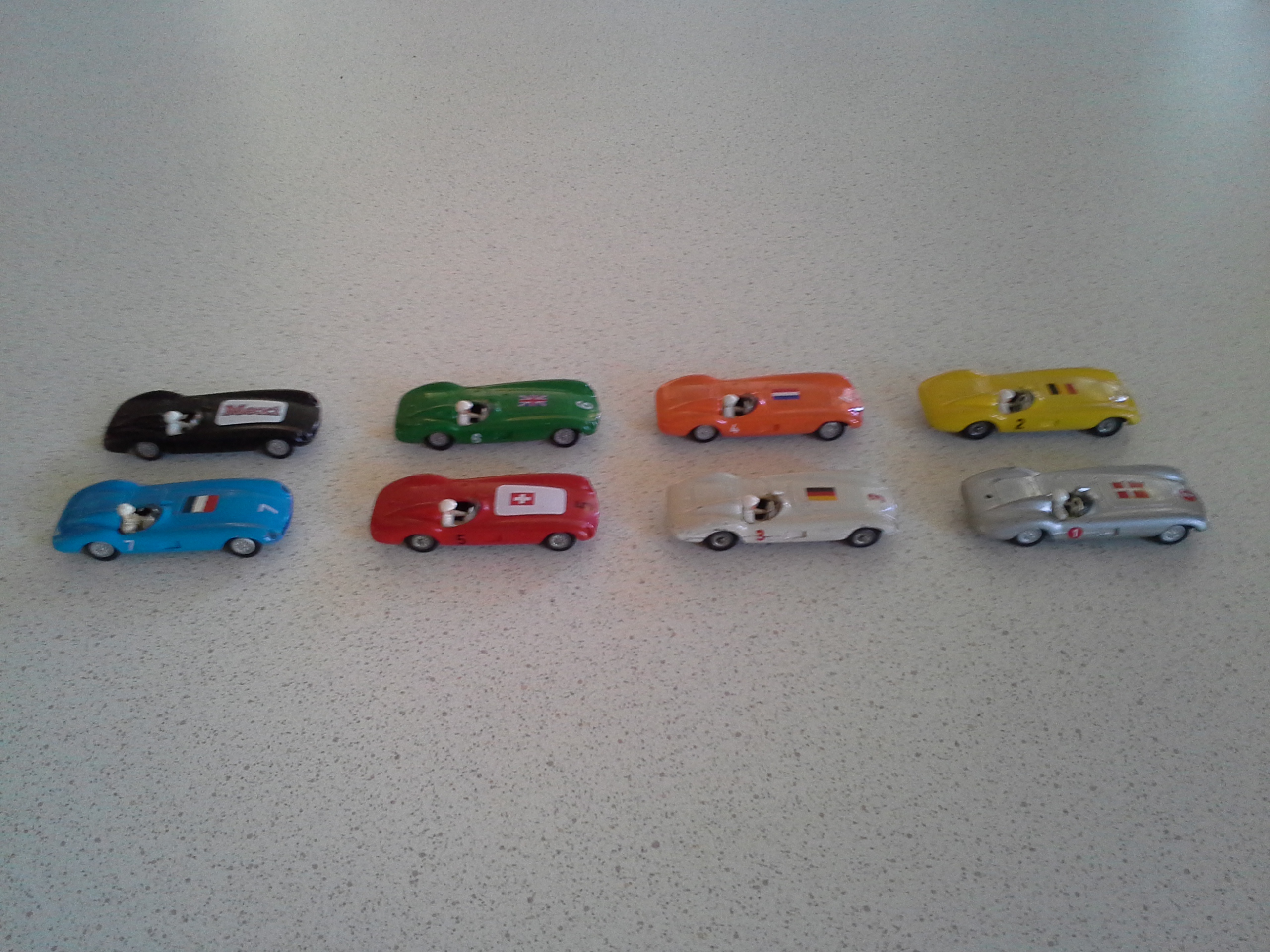

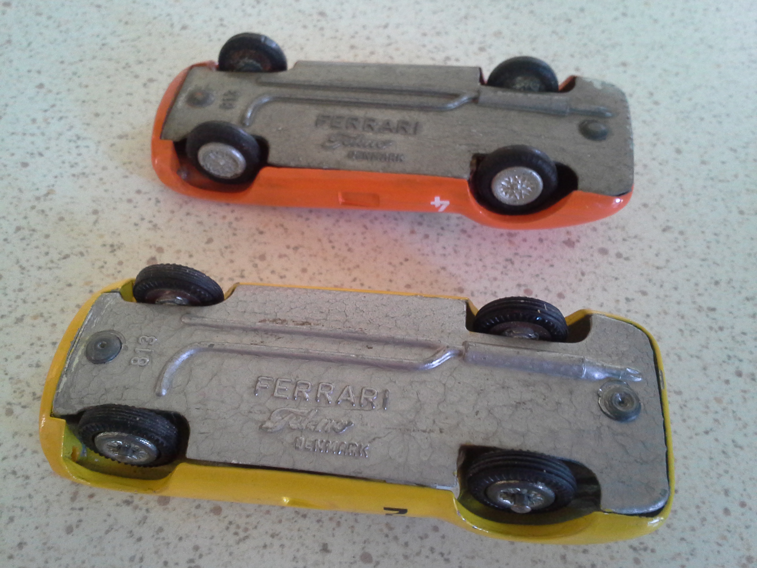

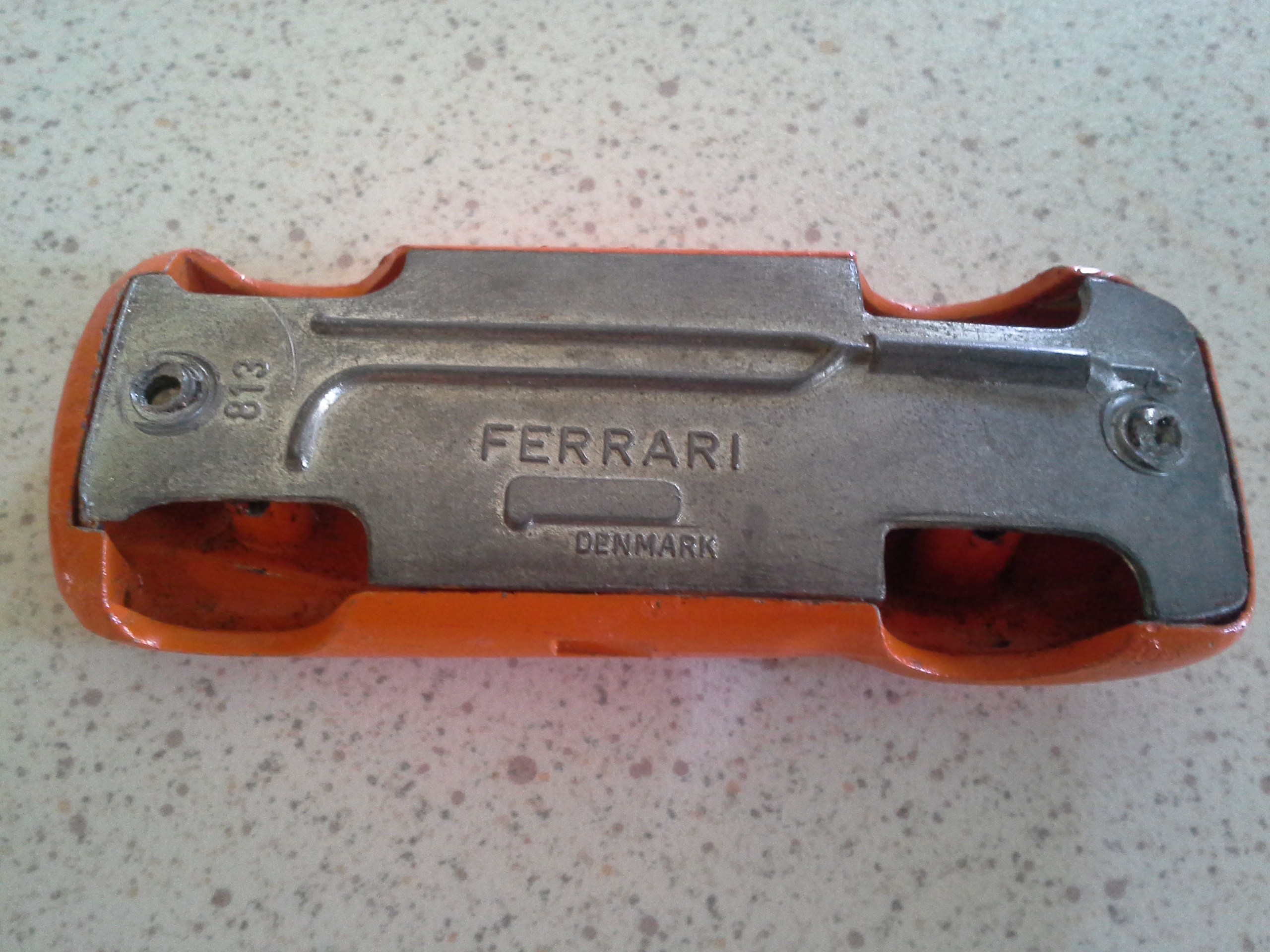

Ms Super Flemmingmaj 2, 2017 kl. 16:40 #41848Bertel Pedersen
ParticipantHej igen alle Teknofans.
Her noget at “nørde” med; 813 Ferrari Monza er jo en sjov lille bil.
Findes med faste hjul og dem der kan dreje rundt på akslerne, de såkaldte Safety Wheels. Altid trådegerhjul.
Også to dæk, et næsten uden mønster og et med langriller.
Jeg har en såkaldt Blist-car model, hvor Tekno mangler og umalet bund.
