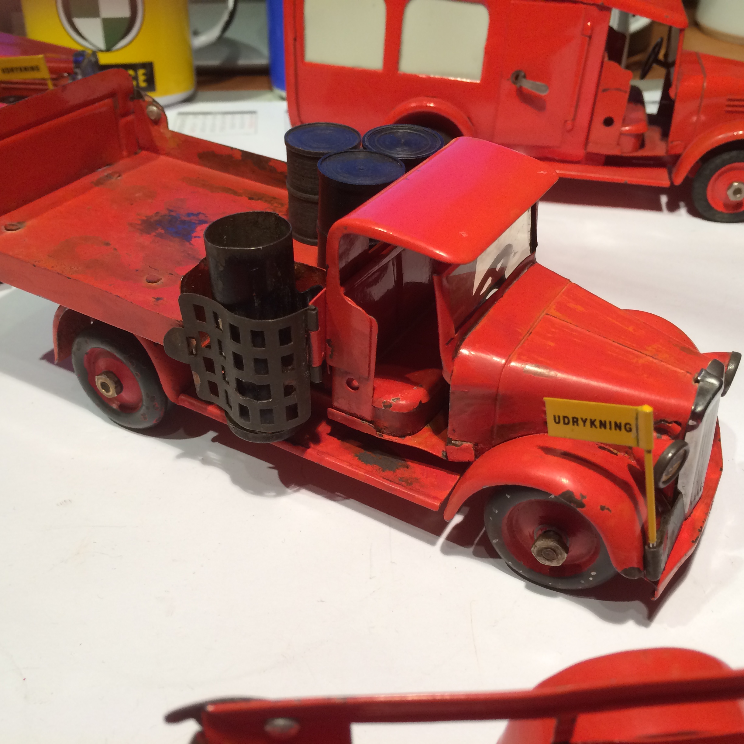

    Jeg har en generatorladvogn, der helt klassik mangler låget til generatoren.
    Da jeg ikke antager jeg kan løbe et sådan låg, eller generatoren træt, vil jeg forsøge mig med den næst bedste løsning.. få drejet et låg.
    Til det har jeg brug for gode billeder af et låg, eller evt. en tegning, og målene på låget, at jeg ved diameteren er 11 mm. er vist ikke nok 😉
    Så er der en her på forum der kan være behjælpelig med det? Eller har et låg eller hele generatoren man vil af med..;)
    De bedste hilsner
    //Lars

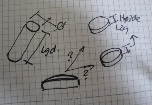

    Et mål er alså selve ovnen -Ø- og længden. og så bund og låg højden og evt. om de er buet. Tænkte på at lave et værktøj til at banke dem i form med. Det burde da kunne laves ?
    Vil da gerne se sådan en generator fra alle sider, er det ikke blik ?

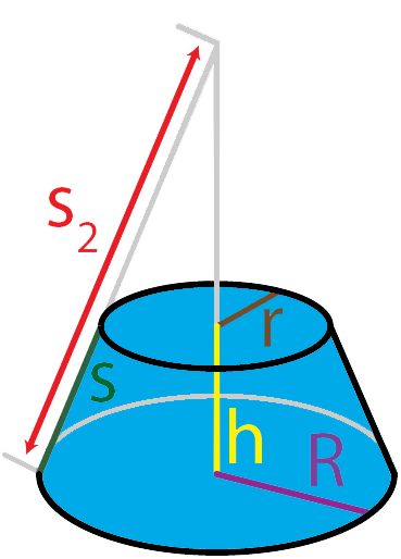

    Ud fra de billeder jeg har set, syntes jeg nærmest den har keglestub form, dvs. en øvre diameter der er mindre end den nedre.
    Men det kan da godt være jeg er helt ude i hampen..?
    //Lars

    Nej jeg har ikke styr på noget…. Jeg ved det fx ikke, har aldrig set en rigtigt, så jeg vil da gerne have lidt flere fotos og også mål af ovnen.
    Ja BADGE den må nok minde om en kapsel uden rynker, ellers kan den ikke slippe værktøjet.Det er dog nok ikke meget, for så vil den ikke sidde til på “ovnen” og barne finger vil skære sig på kanterne, hvilket IKKE er Tekno agtigt.
    Har man en drejebænk ved hånden og lidt forskelligt jern så er det ikke det helt store at lave et værktøj. Man kan også lave noget simpelt af træ, men det vil nok ikke holde til mere end 2-6 stk.låg. Jeg vil tro der er en svag bue på fladen.
    Man skal nok ikke slå formeget men trykke top/bund ud fx med skruestikken. Det er blikkenslager arbejde 😉 vi går i AS.fodspor.

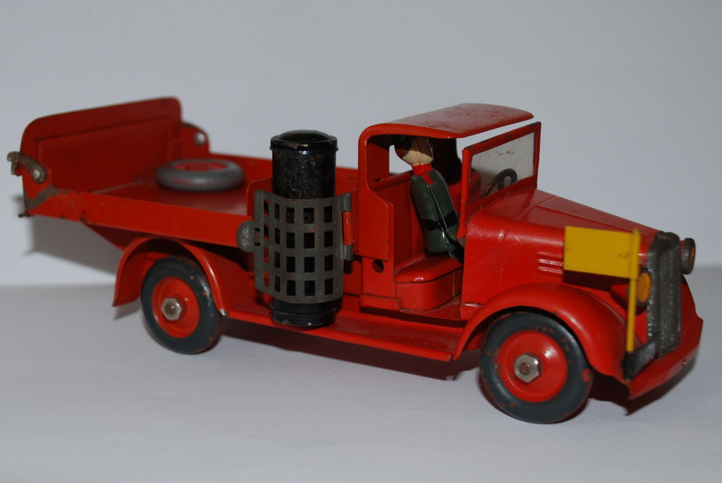

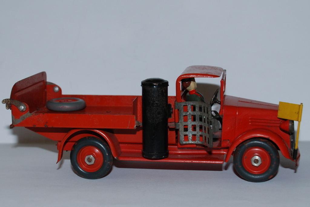

    billedet som er brugt øverst, generatorvogn med sæk, er et foto
    af en model jeg har erhvervet, og er i min samling,-
    det man kan se, er ikke korrekt,-der er tale om et rør
    med top og bund som er eens,på originalen, og ikke som her
    Jeg ved ikke hvem der har fabrikeret den.

    Jeg tænkte der må jo være en her på forum der har en med top der vil bruge tiden til at måle og tage nogle fotos af toppen.
    Sorry, det jeg mente med “styr på” er at jeg tog udgangspunkt i en formodning om at vi “alle” der “skriver” med lige nu, lige pt. har selve gengasgeneratoren. Men hvis nogen vil lave hele generatoren…

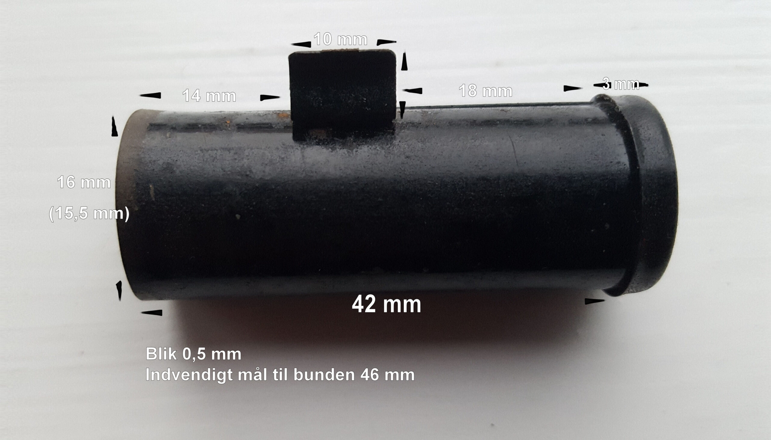

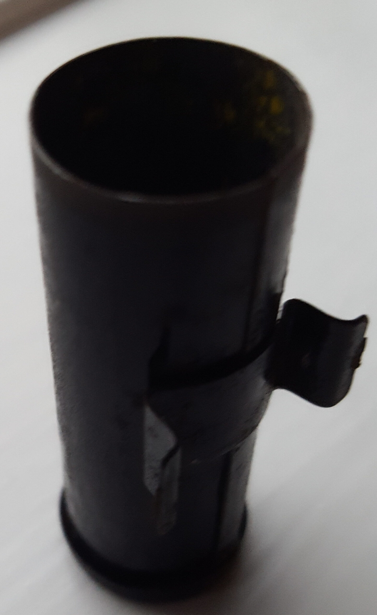

    Men nu har jeg målt min generator op efter bedste evne. God ide det med opslagstavler, jeg er ret sikker på vi har nogen liggende, på arbejdet, der er kasseret,
    //Lars

    det handler ikke om skjul, eller andet, men at man lige krediterer
    andres modeller, man kan alligevel finde billedet på nettet,
    men hovedsagen var at jeg ville pege på at der er tale om en
    replica som ikke er brugbar til reproduktion.

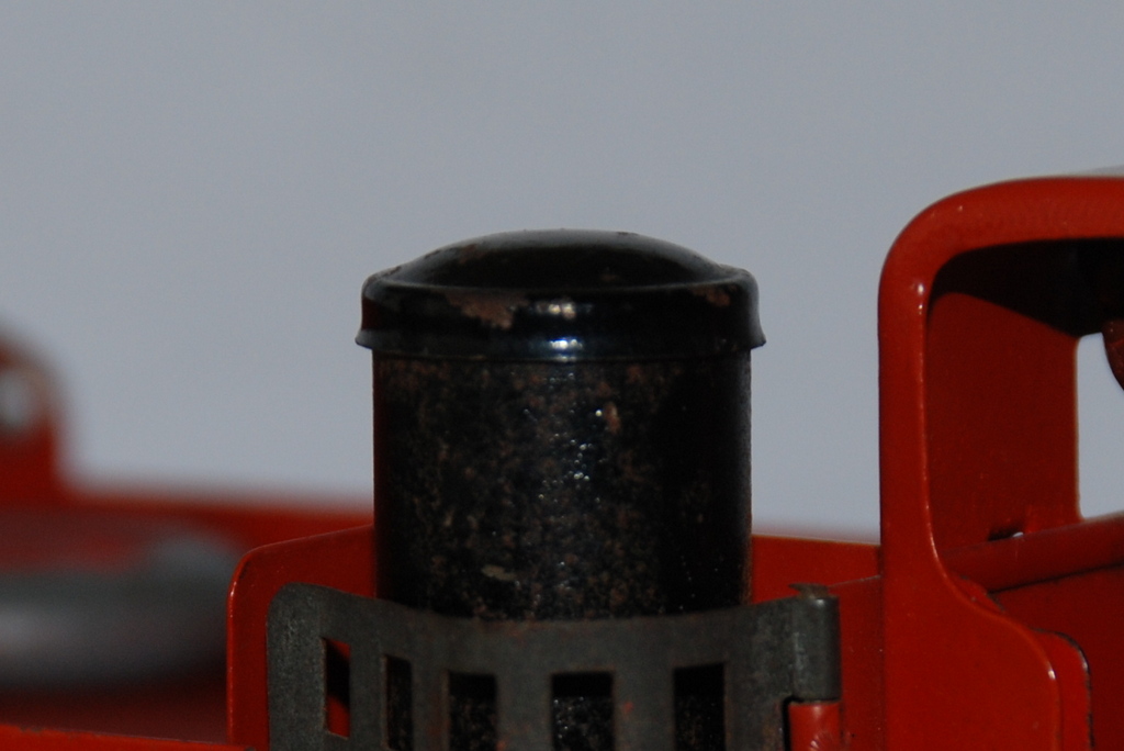

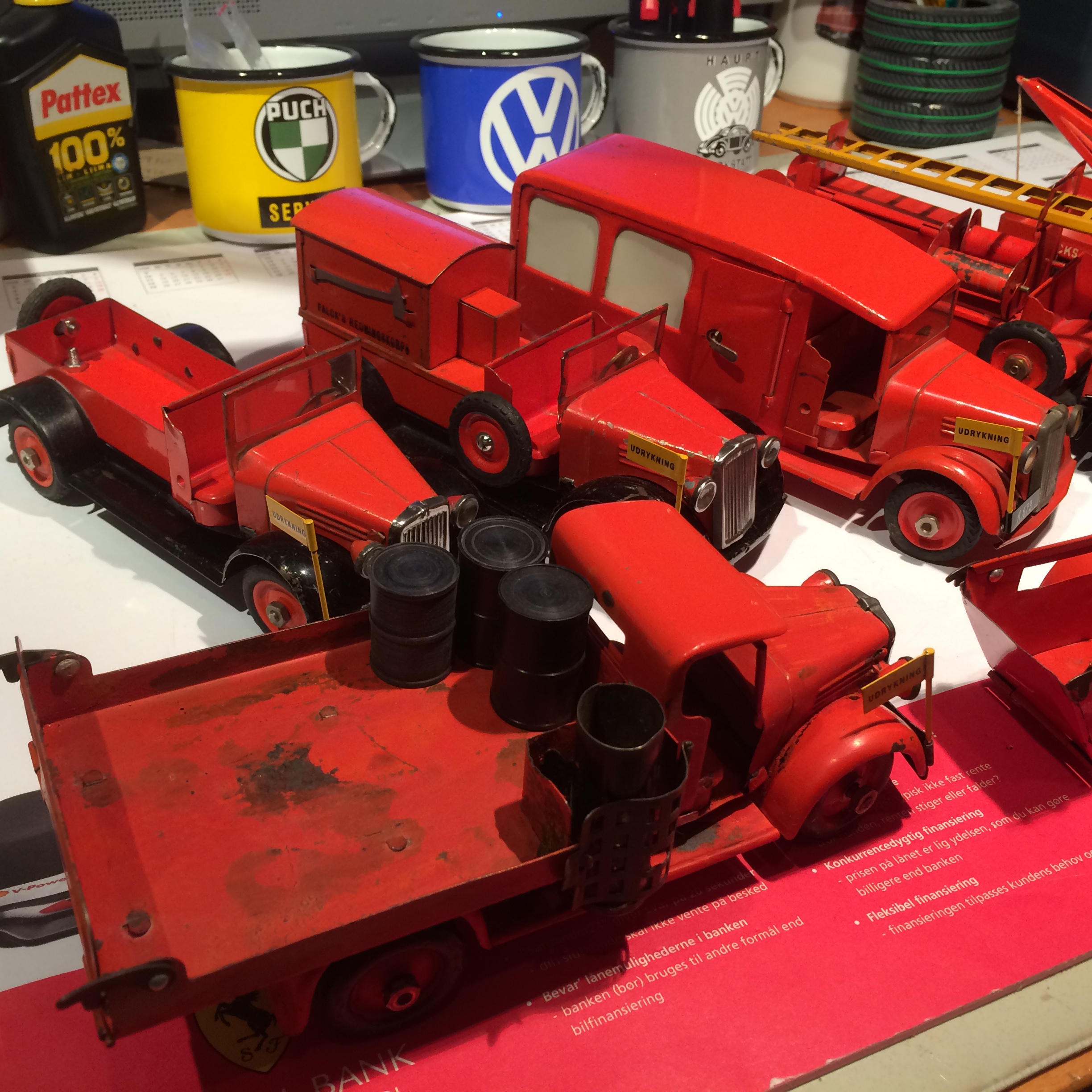

    Det regnfulde vejr holdt mig indendøre her til formiddag, så jeg fik taget et par billeder af min generatorbil.
    Som det ses, har låget for oven en buet profil, der hæver sig et par millimeter. Ellers er dimensionerne som bunden, og som Lars også har tilføjet på et af sine billeder.
    Jeg håber, det kan hjælpe til at få fremstillet reservedele. Og nu vi er ved reservedele, så mangler jeg slisken til bilen, hvis der er en, der kan fabrikere en sådan.
