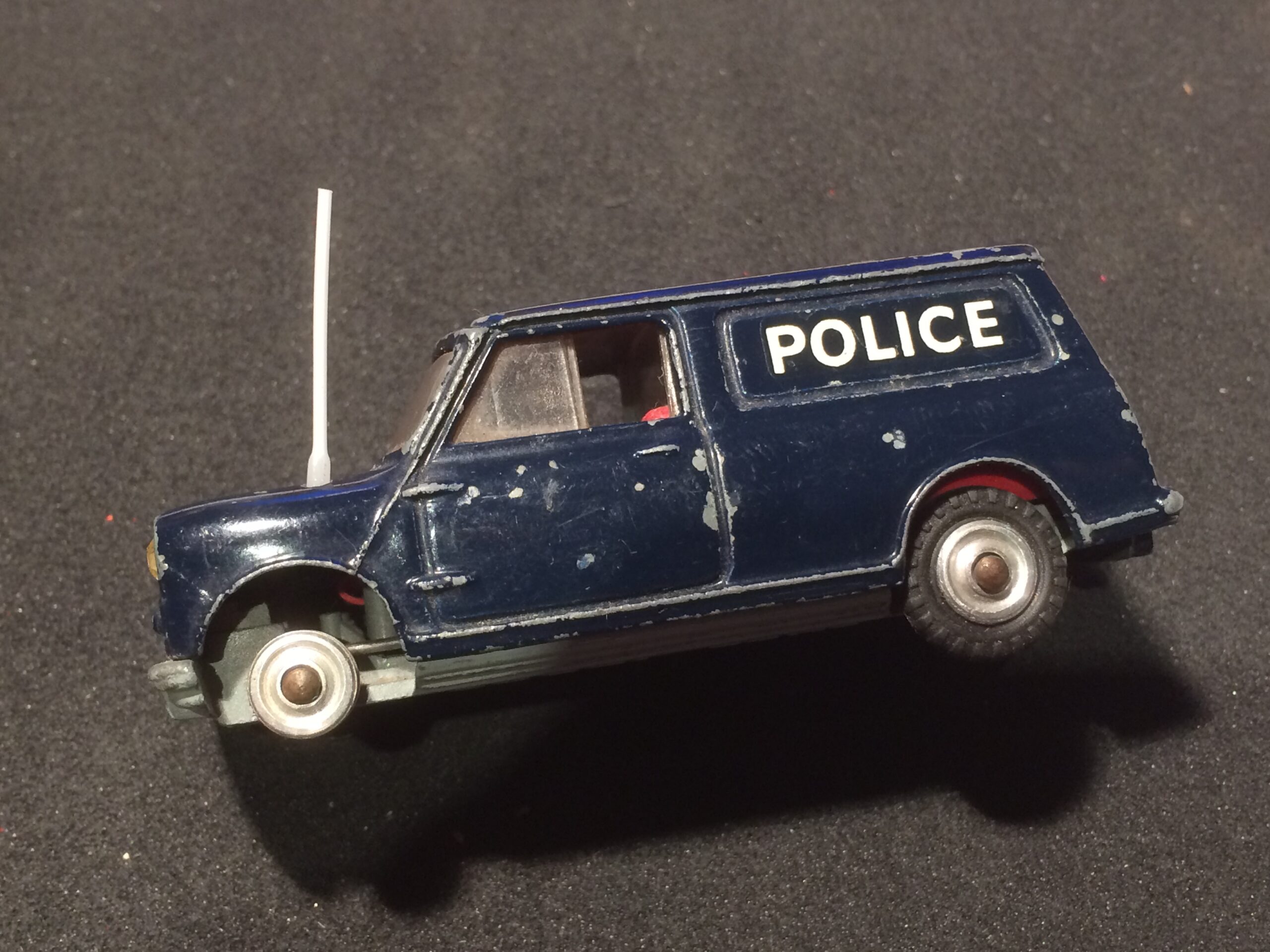

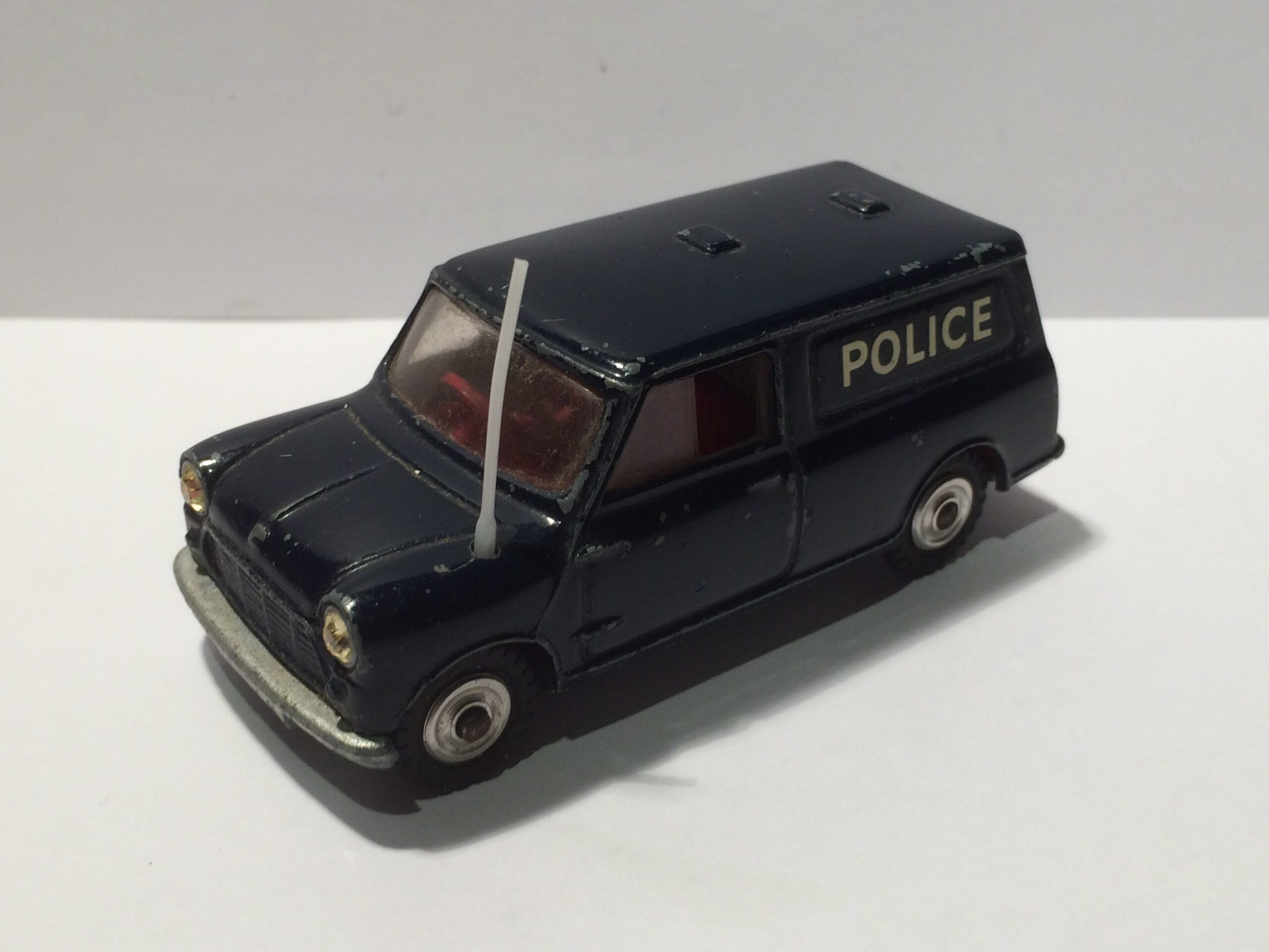

Her et lille tip til rep / udskiftning af antenner min lille Corgi Austin mini Van manglede antennen hvad så jo der sidder tit på dametøj makater/prismærker med disse plast holdere dem smider man jo bare ud en dag spurgte min hustru om jeg ikke kunne bruge dem til mine modelbiler jo sagde jeg måske så kom jeg lige på dette med manglende antenner
Af montering af dæk klippe plastik holderen til lidt lim på og op i hullet i forskærmen vupti ?? ny antenne
Mvh Ms Super Flemming
P.S den tykke ende ligner en antenne fod- Dette emne blev ændret 9 years, 8 months siden af

februar 8, 2017 kl. 03:10 #39535Stroget
ParticipantNice work – good idea!!
februar 8, 2017 kl. 13:15 #39539Kim Bjarne Sørensen
Rigtig god og kreativ ide. Det vil jeg huske når jeg støder på lignende antennemangel.MVH Kim B S.

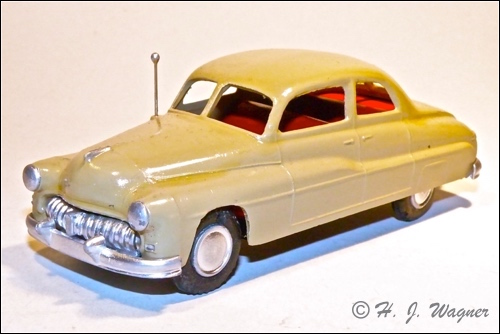

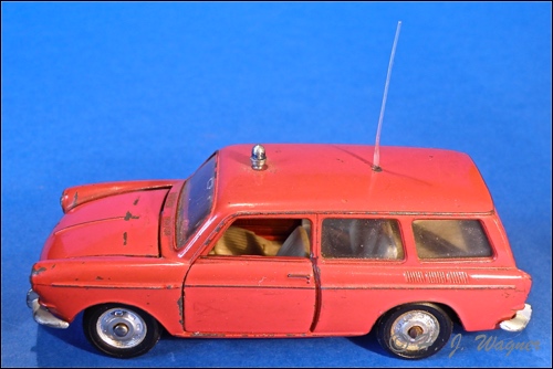

Ja det virker fint. Har en jeg lavede for mange år siden, med sådan en strip fra tennis sokker. Märklin VW-1600 Variant…
Har brugt et pyntesøm til Tekno Mercury….

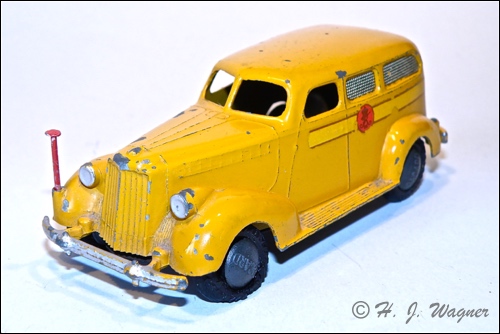

Et rødt patina malet søm/stift som pejlestang på Tekno Packard….

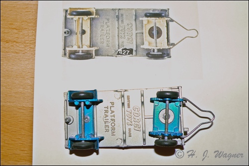

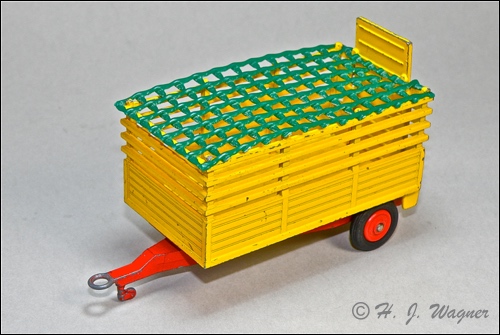

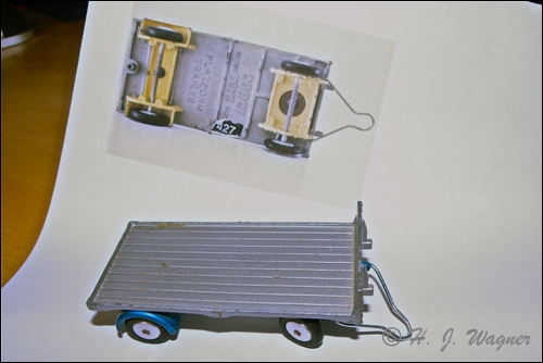

Ny trækstang til Corgi traileren er fra en af de fjeder holdere der er bag på billige køkken ure. Finder en trailer på nettet. Printer den ud i 1:1… Bukker et nyt træk efter foto – voila…..

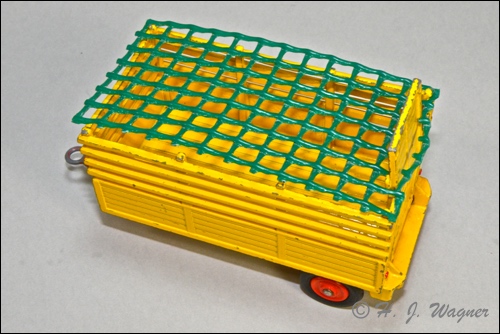

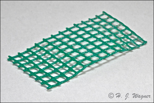

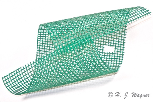

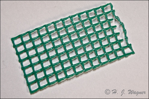

Kreatur traleren fra Corgi manglede nettet over ladet. På internettet kan man finde en trailer med dette net på. Man kan så tælle hullerne, hvor mange der skal være på begge leder. Disse huller passer over tappe lange trailerens sider. Det net jeg har brugt er fra planteskolen. Plastik Nettet bruges til at komme om nye træer, så rådyr mv. ikke gnaverbarken af. Hullerne, og trådtykkelsen er 100% præcis de samme som på Corgi´s 50 år gamle originale net….Det er så lidt man skal bruge, så det går nok at fange en fra det grønne team langs vejen, i kommunen eller på den lokale planteskole, og få tiltusket sig en lille bid af et net..- Dette svar blev ændret 9 years, 8 months siden af

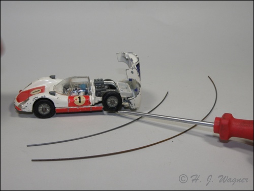

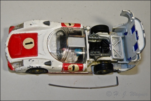

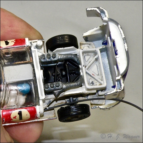

ParticipantYep Yep — Pianotråd finder man fx. i en gammel slange til emfanget, eller et gammelt piskeris osv. 😉

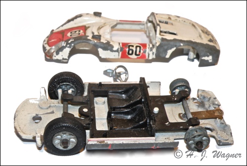

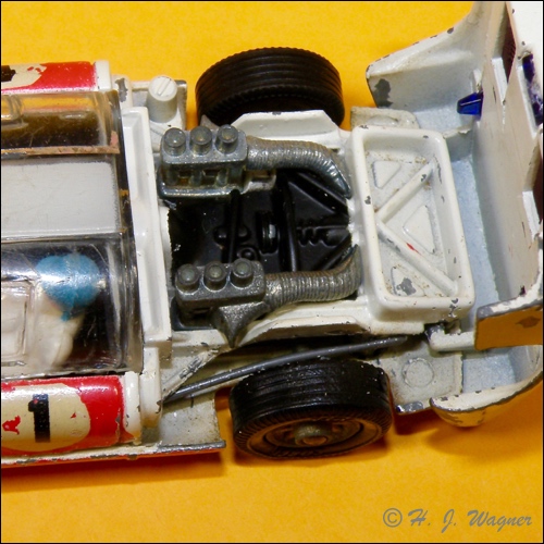

Har sat ny fjeder i en gammel Porsche… Lidt for tyk og skal laves om, men så kan det ses på foto…. Originalt er det plast flaper sammen støbt med interiør. Flapperne har tendens til ar revne og bilen synker til bordet… Når man lirker en ny fjeder ind inder interiøret, uden at skille bilen ad, skal man også lirke den nye fjeder hen over både for og bagaksel, og helst i begge sider, for at få det bedste resultat….februar 9, 2017 kl. 20:58 #39567Bertel Pedersen

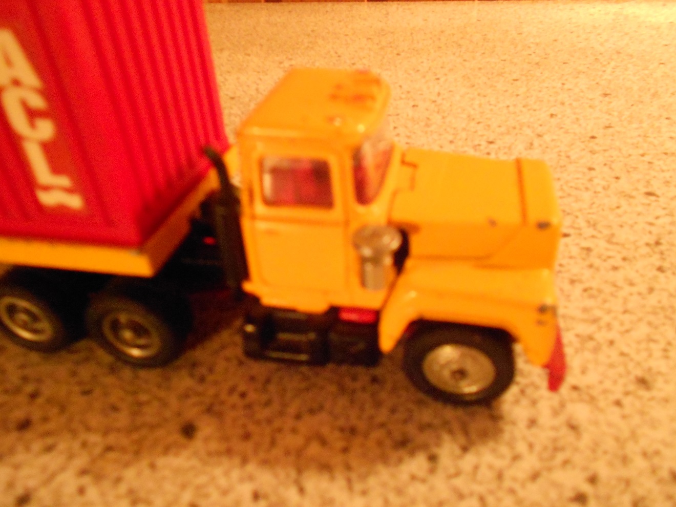

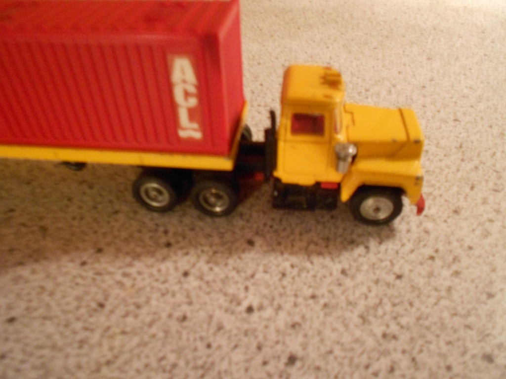

Ja det handler om at tænke ud af boksen, tænke kreativt og se muligheder. Har f.eks. lavet luftfilter til Corgi Mack, af kronmuffe og hovedet fra stålsøm. Fortsat god samlelyst til alle, fra Bertel.Attachments:
