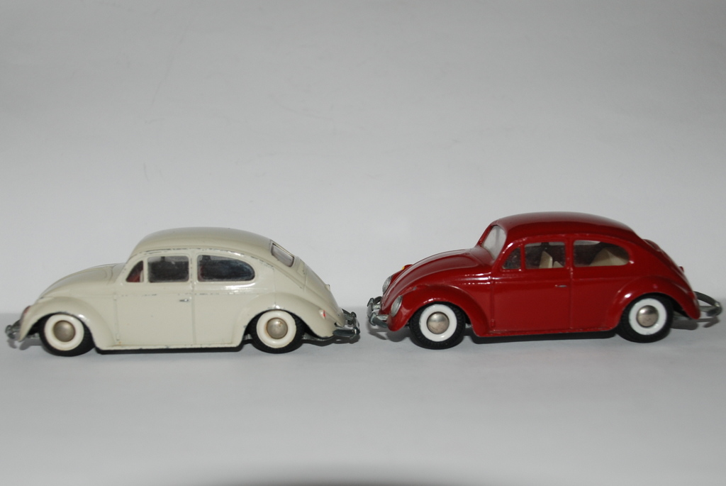

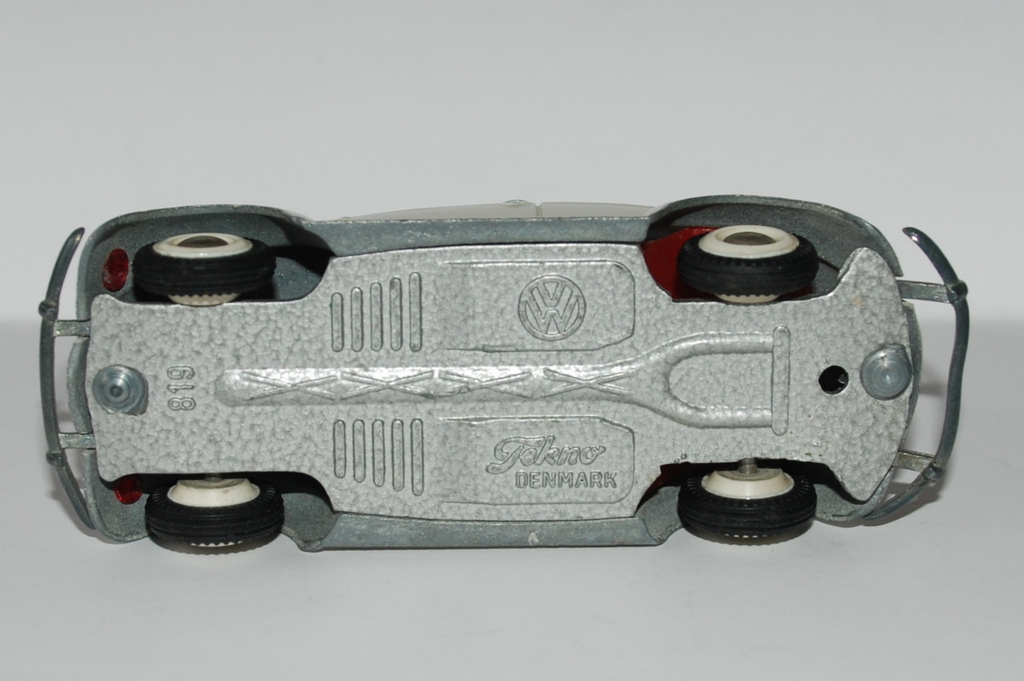

ParticipantHidtil har jeg holdt mig fra at skille biler ad med nitter i bunden. Men mit seneste køb hos Lauritz omfatter en VW 819, hvor affjedringen er gået i stykker. Når man ser ind under skærmene, kan man se pianotrådene, men de holder ikke længere hjulene på plads.
Når man sammenligner bilerne på det ene billede, kan man se forskellen. Den lyse bil er gået helt i knæ. Det andet billede afslører også, at bagkofageren ikke har det for godt.
Men hvordan fjerner man nitterne på den mest skånsomme måde og monterer nogle nye, når man er færdig?
Jeg har snart fødselsdag, og noget finere værktøj til at klare sagerne kunne være gode gaveønsker. Jeg håber på hjælp fra en af de mange på forummet for hvem, det vist er en rutinesag.

juni 17, 2016 kl. 12:17 #35495Hans Jørgen Wagner
ParticipantDer er nogen fine biler du har der. Jeg ville ikke begynde at fjerne nitter på dem. DET KAN KUN HAVE EN MEGET NEGATIV INDVIRKNING PÅ VERDIEN. Men måske kan trådene nørkles på plads igen, så framt de stadig sidder fast i bunden.
Er fjederen kørt bag ud, eller frem efter kan man godt fixe det…. se når saaben er blevet skæv her på siden…. Er trådene landet under akslerne så kan de nørkles op igen, men det koster lidt tid, og man skal nok have fat i fjederen i begge ender samtidig. Vil i den forbindelse anbefale ønsker som pande lampe og briller som lup (er det ikke noget frimærke samlere har?) Og så skal du have en eller to tynde skruetrækkere som du filer et V i, så de kan “gribe” om tråden.
Plastik hjulene er lidt farlige og skrøbelige. Men metalhjulene kan også nørkles af, så kan fjedrene let lige sættes på plads igen. Man kan også ude fra nørkle nye tråde ind hvis de gamle er knækkede. MEN det er sån lisom et mega puslespil, det kan tage en fannnnnnns tid før brikkerne falder på plads. Men værdien holdes.juni 17, 2016 kl. 14:01 #35496Sven Thrysøe
ParticipantHejsa
Et godt redskab til at få fjedertråden (og andet småt man ikke kan nå med fingrene) på plads findes i det velassorterede syskrin, det ligner en stoppenål hvor spidsen er bukket om som en lille krog, der er så et rundt træskaft man kan holde i og et rundt trærør til at lukke over metaldelen så den ikke gør skade. Bæstet er vel ca 10cm og – tror jeg – beregnet til at trække sytråd om på bagsiden af et stykke stof.
Den er iøvrigt også formidabel hvis man skal have fisket fat i snoren på oprulningen på Tekno og Vilmers kranbiler.
