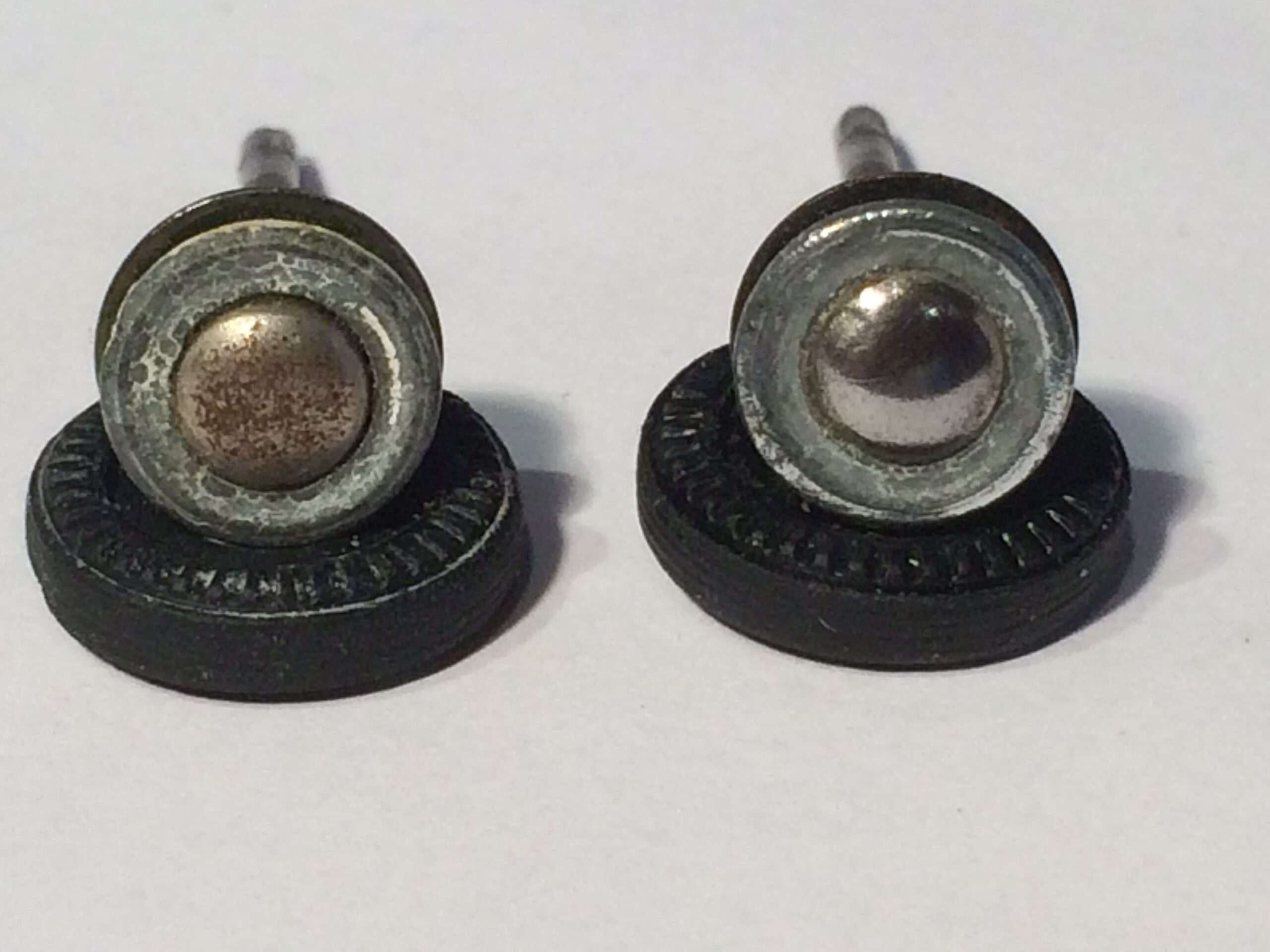

ParticipantHej alle sammen er der en af jer der kan fortælle mig en “nem” måde at montere disse små blanke banditter uden at lave buler i dem
marts 15, 2016 kl. 21:00 #34165peter frandsen
KeymasterHej Flemming
Det kan også være vanskeligt, men jeg plejer at være meget grundig med at fjerne grater på hjulkapslen. Herefter er det en god ide at forsøge at kradse rillen op med fx en skalpel. Hjulkapslen skal helst flade ned af sig selv. De er i blik så jeg bruger en stangmagnet til at styre hjulkapslen på plads med. Forstår du hvad jeg mener?

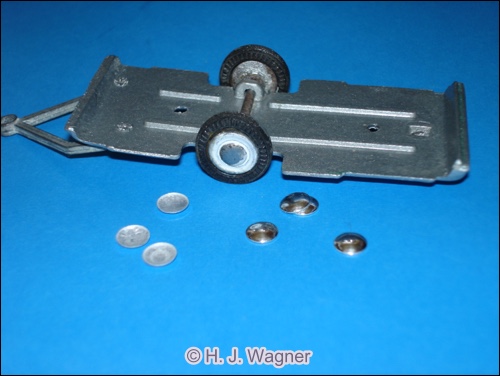

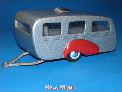

De hjul ligner en renovering. Vi er alså der henne hvor det ikke er originalt under alle omstændigheder. Så kan jeg finde på noget helt andet. Bla. i Panduro hobby findes blanke krom palietter til at stryge på tøj. Nogen af dem er sørme præcis samme størelse som en standard hjul kapsel, eller forlygten på et VW rugbrød. Det er tynd plastik, med en krom overflade som et spejl. Jeg maler så hjulet med den rustne, eller manglende kapsel. Bag efter limer jeg en lille paillet på med super lim. Smukt som aldrig før, og slet ikke til at se, men dejligt nemt. Samme sted kan man finde nitter til bla. før nævnte forlygter, og rhinsten i alle størrelser og farvel som diamant lygter. Rhinsten kan med fordel købes i assorterede poser, så kan man selv sortere op i forskellige størrelser. De er oftest flade bag på og til at lime/stryge på tøj. Men de kan godt have nogen til smykke fremstilling, med guld pyramide form bag ud som de rigtige Tekno lygter.marts 15, 2016 kl. 23:38 #34171Hans Jørgen Wagner
ParticipantFandt lige et par gamle billeder af en meget gammel renovering, og iøvrigt første hjulkapsel paillet forsøg.
Vognen har fået nye vinduer af CD cover plastik.- Dette svar blev ændret 10 years, 7 months siden af
