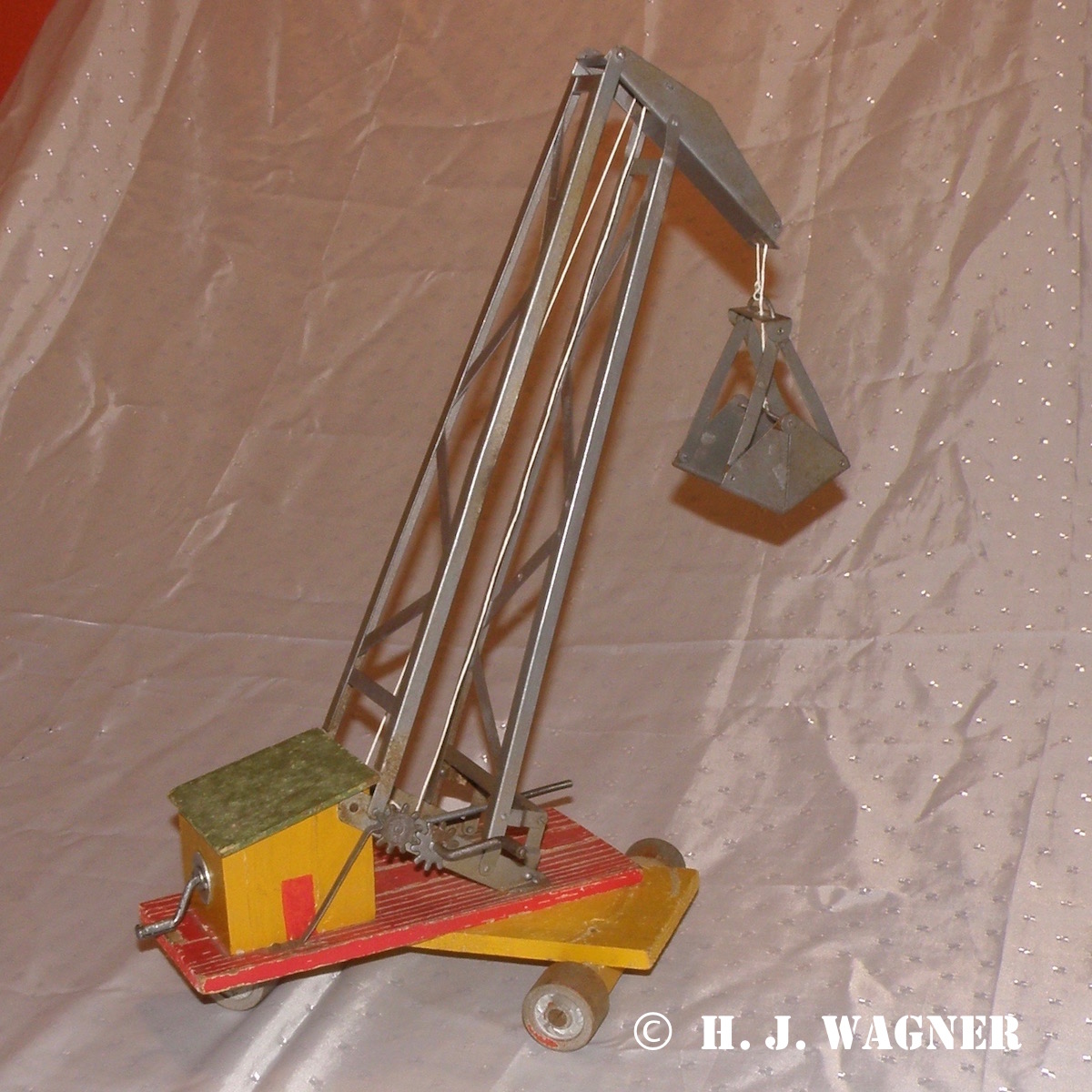

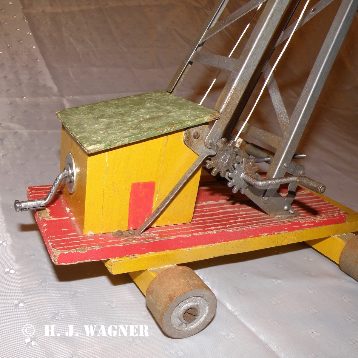

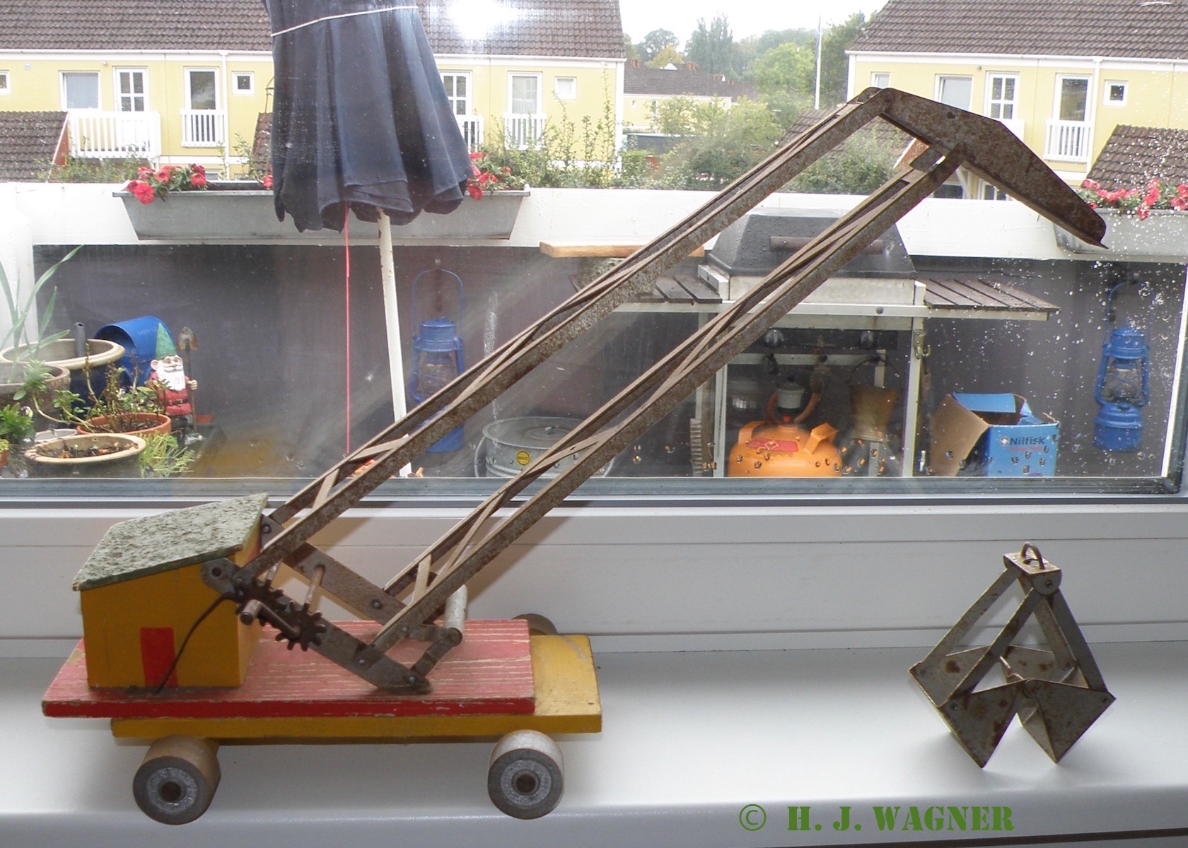

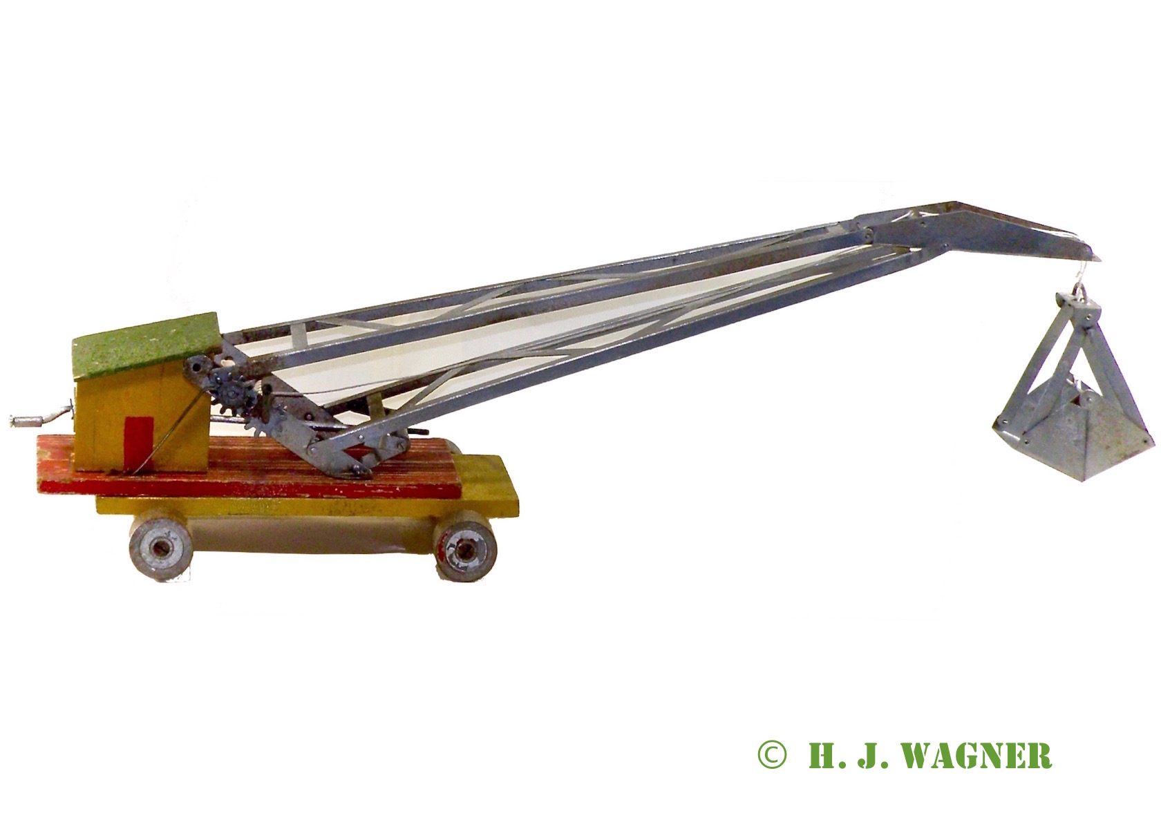

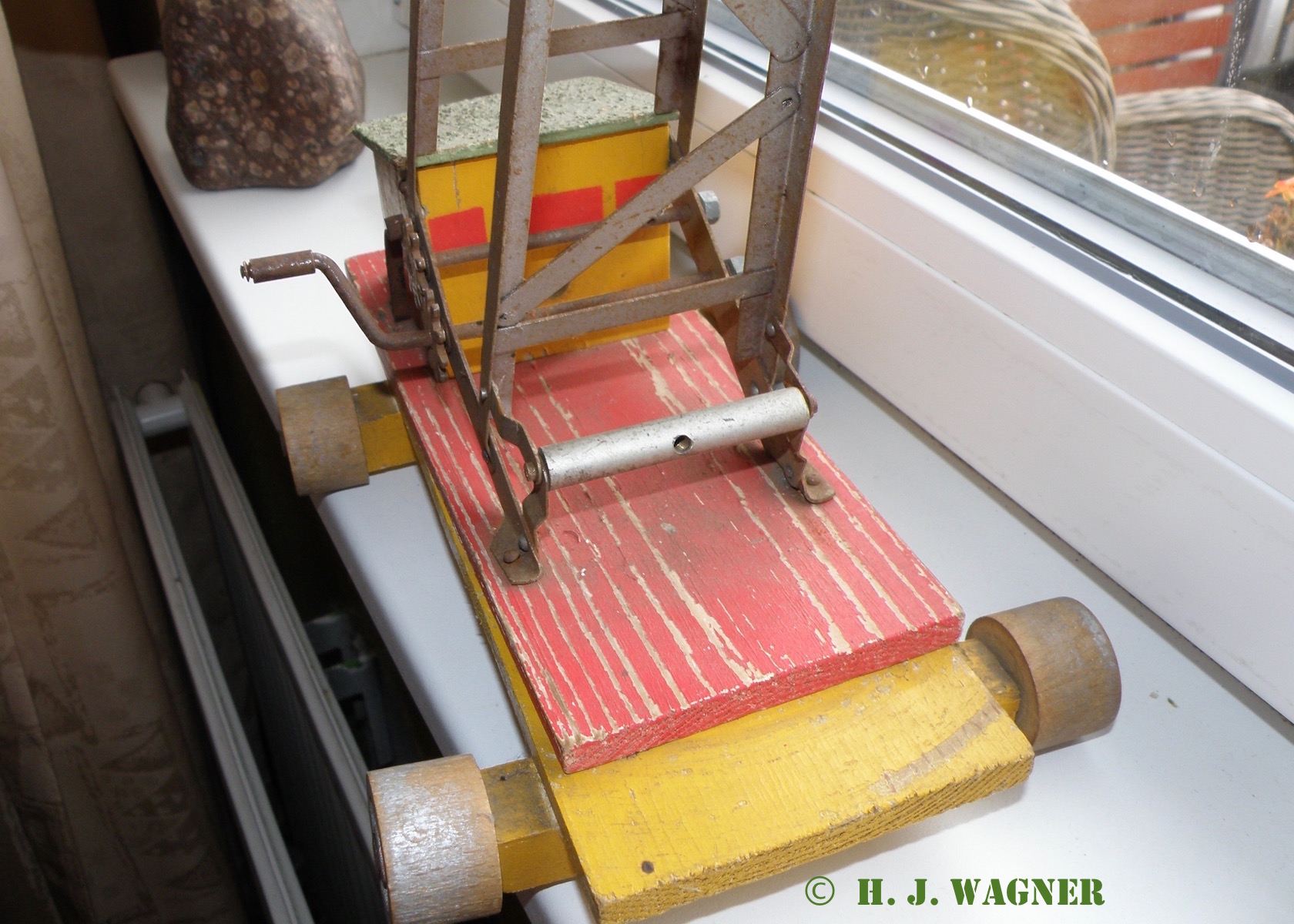

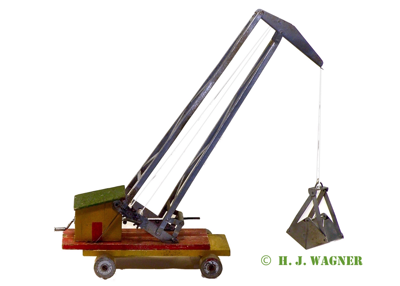

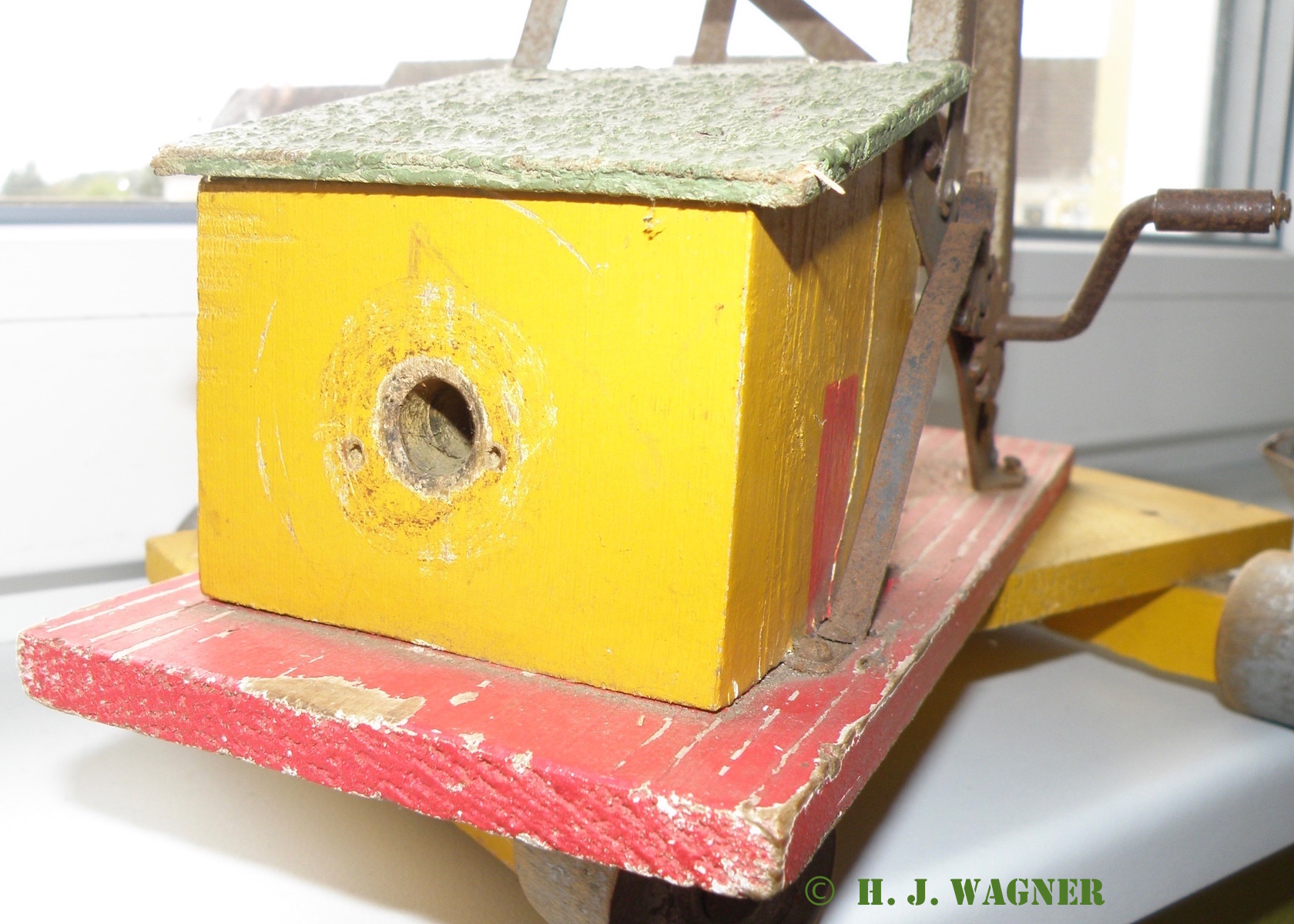

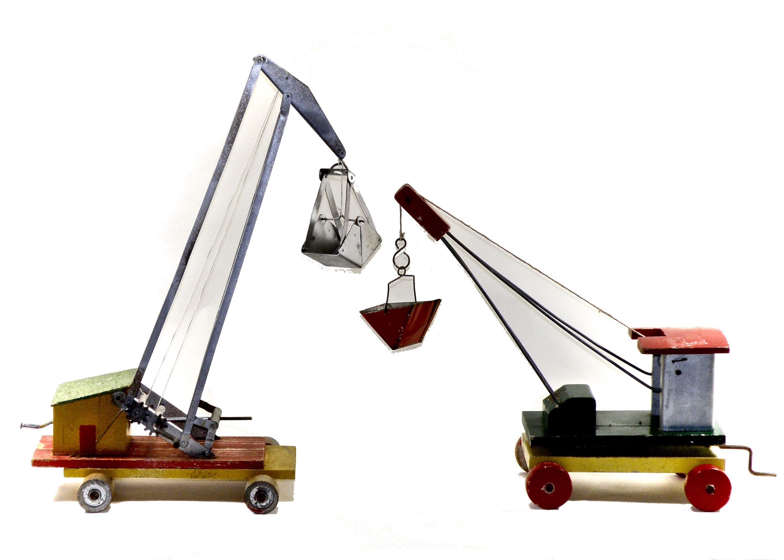

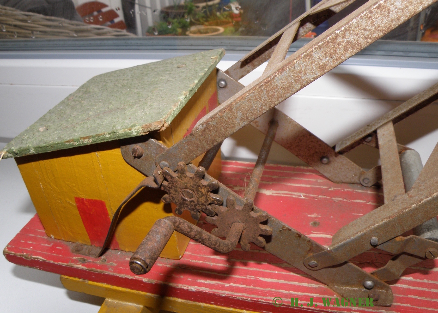

ParticipantDen passe mere til blikbilerne i størelse… Den er af træ og blik… OG det er slet ikke en Tekno — MEN ! den er fra H.Langes Legetøj A/S omkring 1947-49 såvit jeg kan regne ud…. I en salgsannonce ville den beskrives – Den er hel brotset fra — Ja den mangler hæve/sænke håndsvinget, der skal gå gennem huset og frem til en gevind klods i selve kranarmen. Men jeg ved ikke hvordan beslaget har set ud
HJÆLP et hurtigt foto af et beslag ville hjælpe mig rigtigt meget så jeg kan lave et nyt beslag.
Gravemaskinen har en meget avanceret kran arm. Det er alt for meget for den simple funktion den har. Det øvrige er af træ og ligner mere hjemme sløjd. Man kan nok konkludere at de var langt bedre til at beabejde metal som selve armen eller til at støbe de små maskiner mv. Træ var ikke en spidskompetence, men det var vel også eneste træ legetøj fra Langes Legetøj… Men hvordan så beslaget ud bag på ud ?

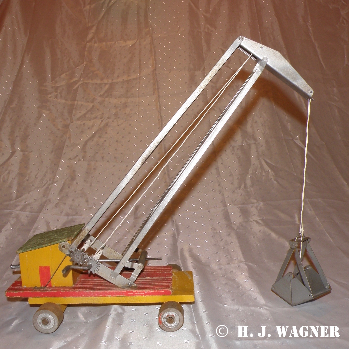

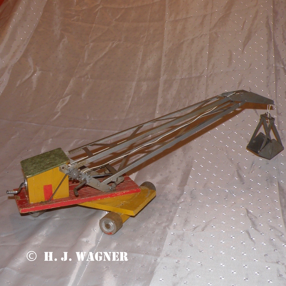

Ja jeg tog lige et par fotos da jeg havde pakket den ud. Skal nok sende billeder med en ordentlig baggrund, men den er lidt støre end mine Carton og printer papir stykker, som jeg ellers bruger 😉

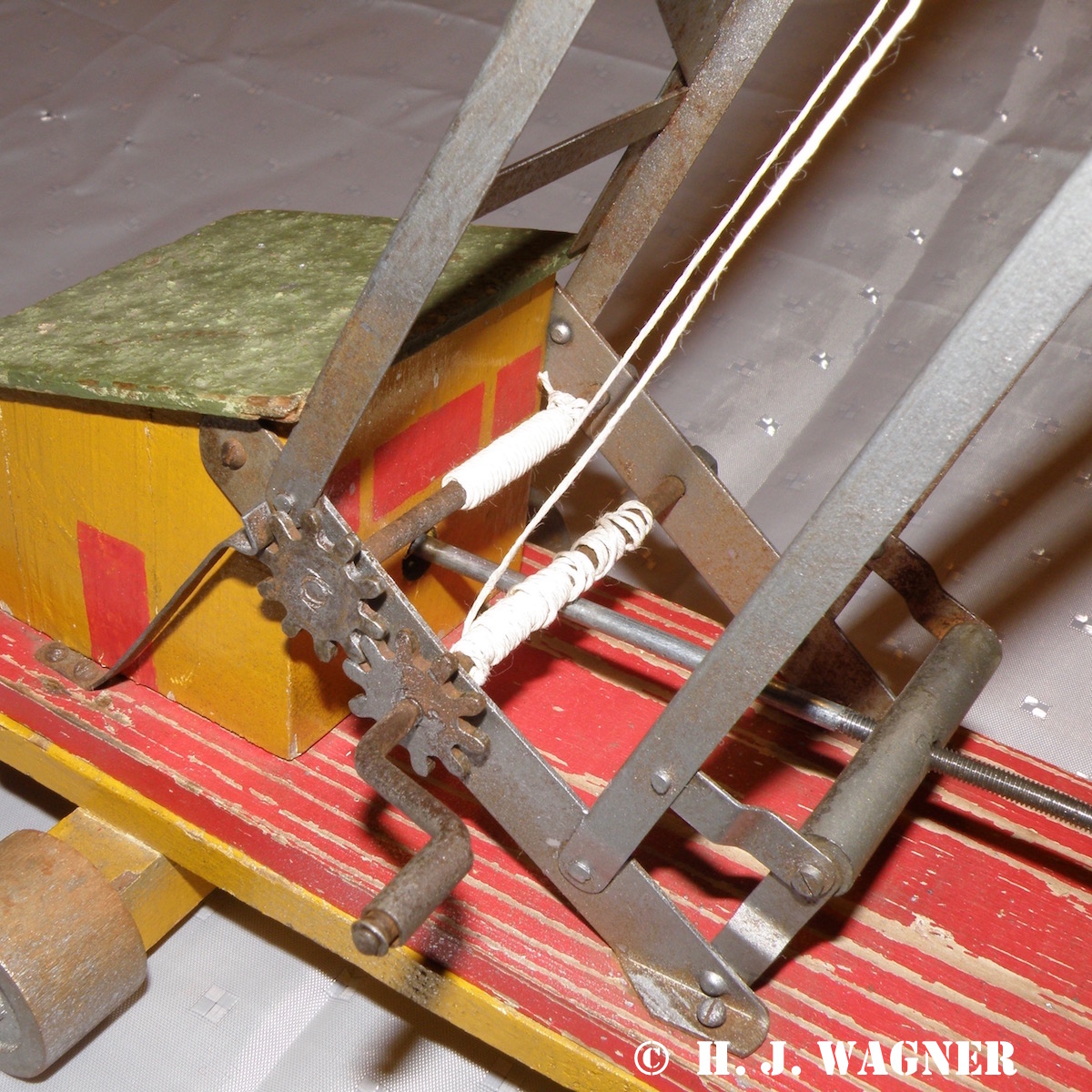

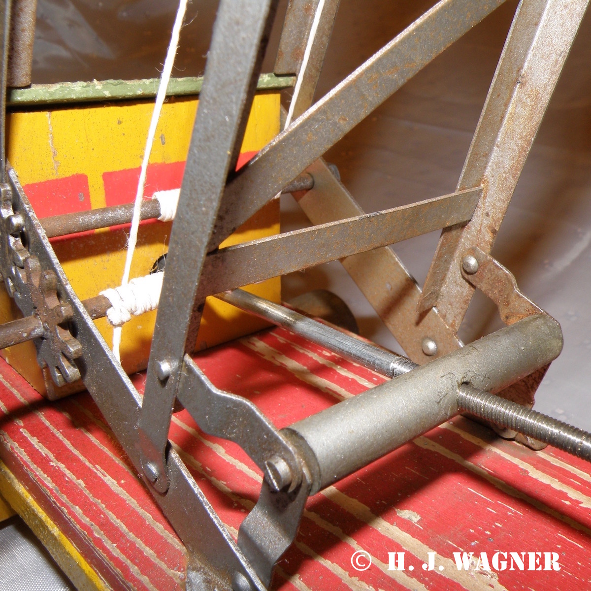

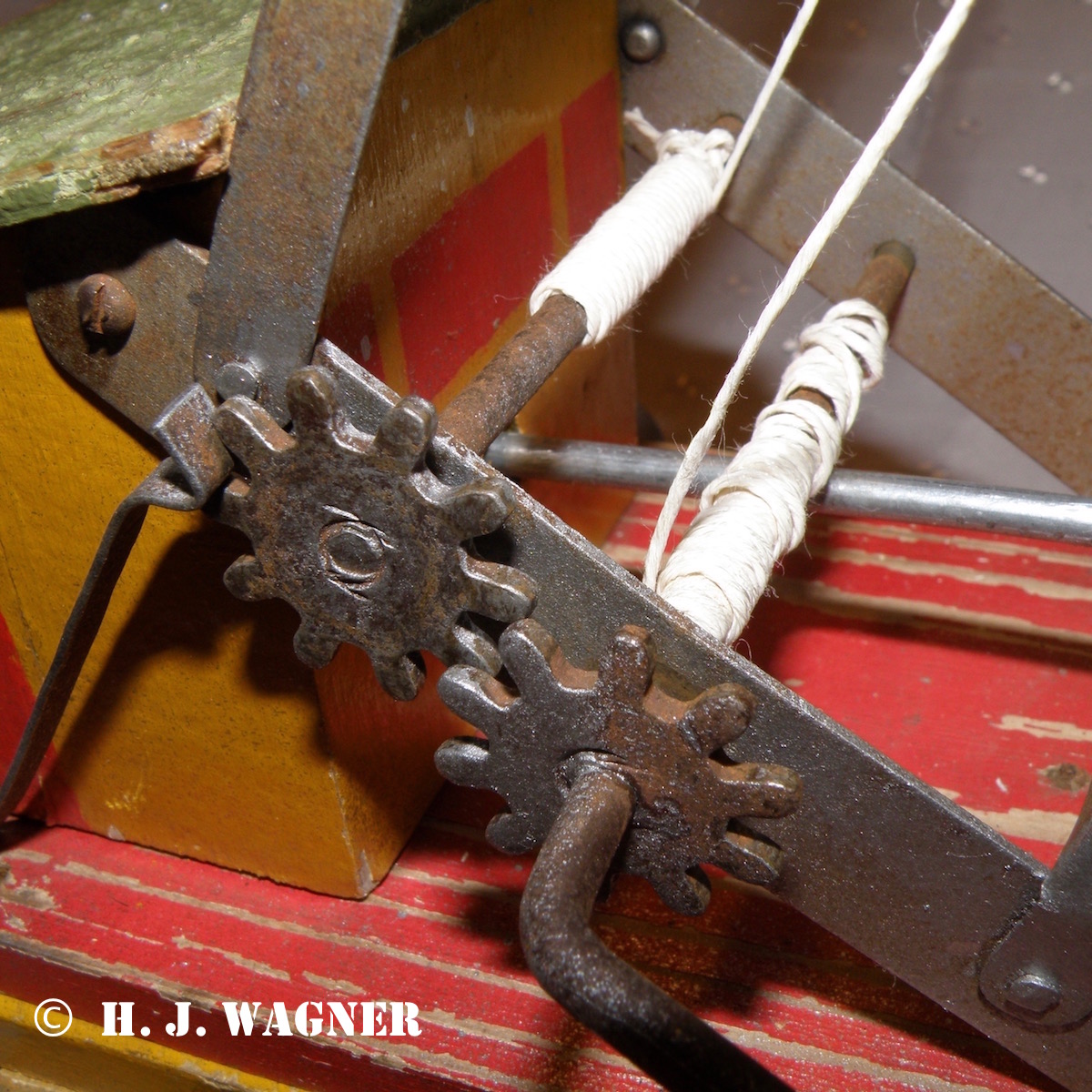

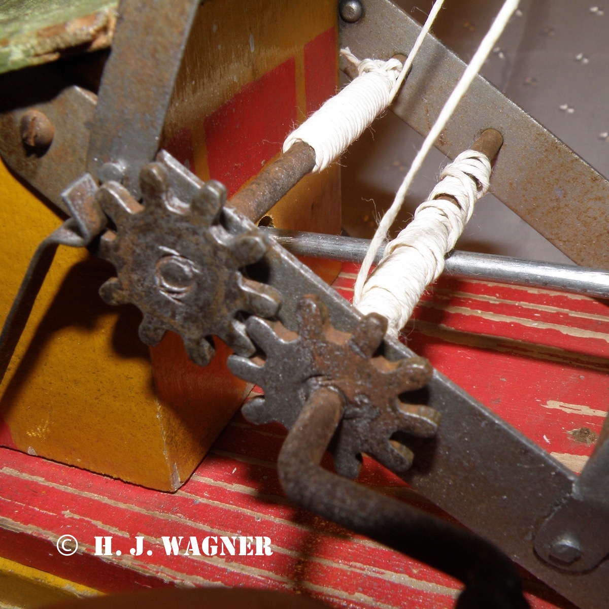

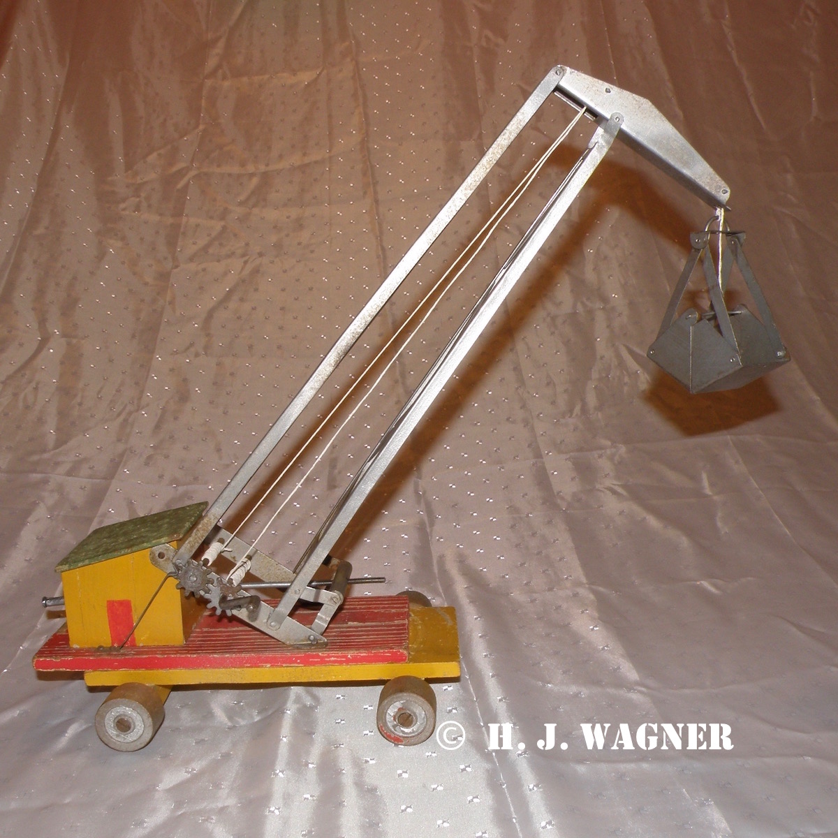

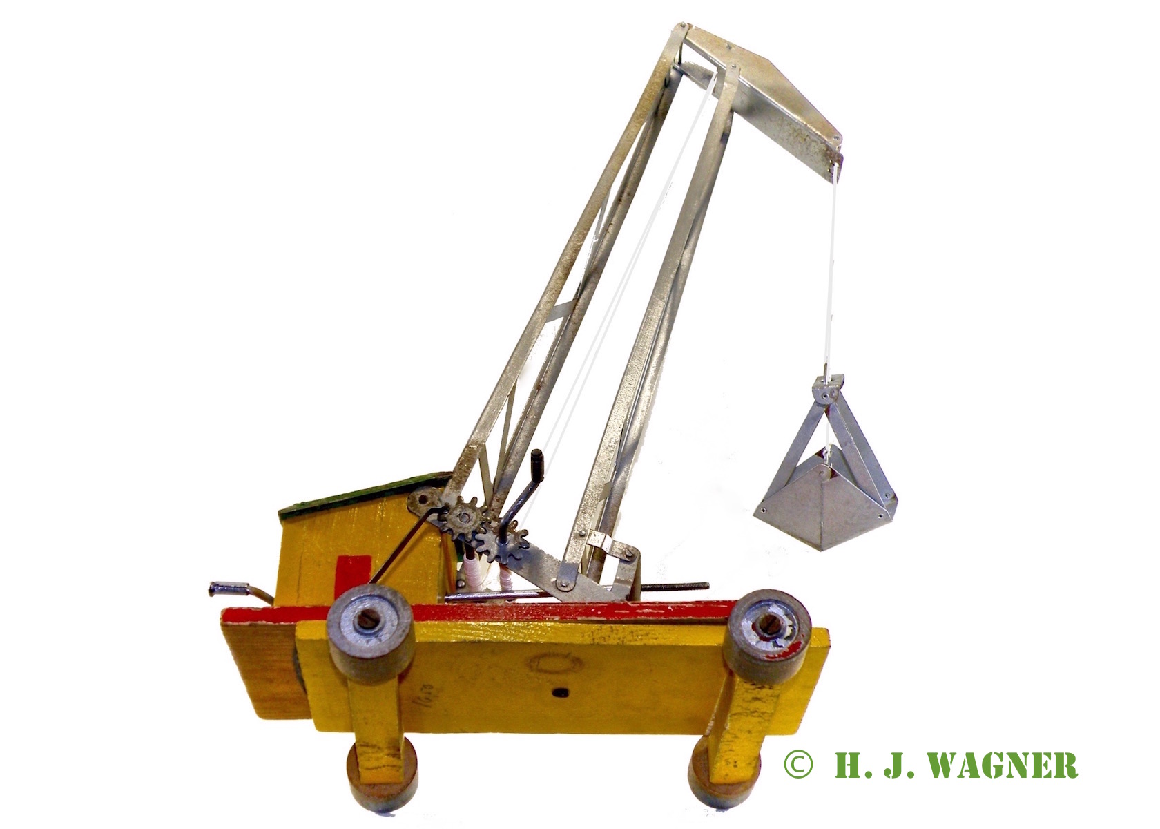

Det manglende håndtag skal bruges til at hæve og sænke hele armen med.

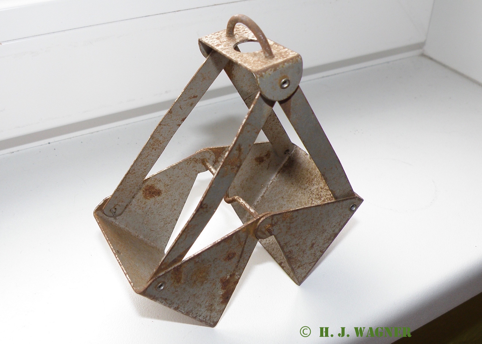

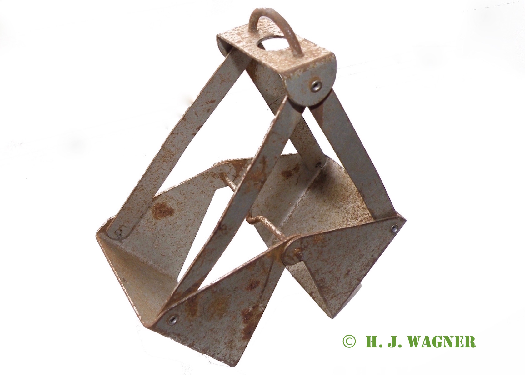

Håndtaget med tandhjul på åbner og lukker skovlen ved et snoretræk.
Tandhjulet med fjederen på hæver og sænker skovlen.Det virker ved at når skovlen kører op, eller ned, drejes begge tandhjul. Når skovlen skal åbnes eller lukkes, trækkes tandhjulene fri af hinanden,og det tandhjul med fjederen holdes stille af denne. Skovlen åbnes eller lukkes så når man drejer på håndtaget.
Hele den røde plade/maskine, kan dreje om sig selv.Den er temmeligt avanceret. Det er alt for meget for et stykke legetøj til den aldersgruppe den nok skulle henvende sig til. (dem på omkring 60) Jeg skal nok tage billeder. Måske skal jeg forsøge mig med en video.
oktober 5, 2020 kl. 23:33 #72649Hans Jørgen Wagner
ParticipantNu har jeg fåer den gamle gravemaskine til at virke. Så mangler jeg bare nogen ordentlige billeder.
Nå men jeg har ikke tomme gevind skære men mm. Det gevind der skal bruges er tæt på M4. SÅ jeg kørte en 4mm snitg tap ind i det gamle tomme gevind og gjorde forsøget med at ændre det direkte til et 4 mm gevind — DET LYKKEDES —
Så skulle jeg bruge noget 4mm rundjern til håndsvinget. Det eneste jeg havde ved hånden var en gammel sort spand, og sørme om ikke hanken er Ø 4 mm. Af med den og rette den ud. Et håndtag i den ene ende er nemt den er nittet i forvejen. Bukke et lille stykke blik omkring (fx. noget fra en konservesdåse)oktober 6, 2020 kl. 15:01 #72662peter frandsen

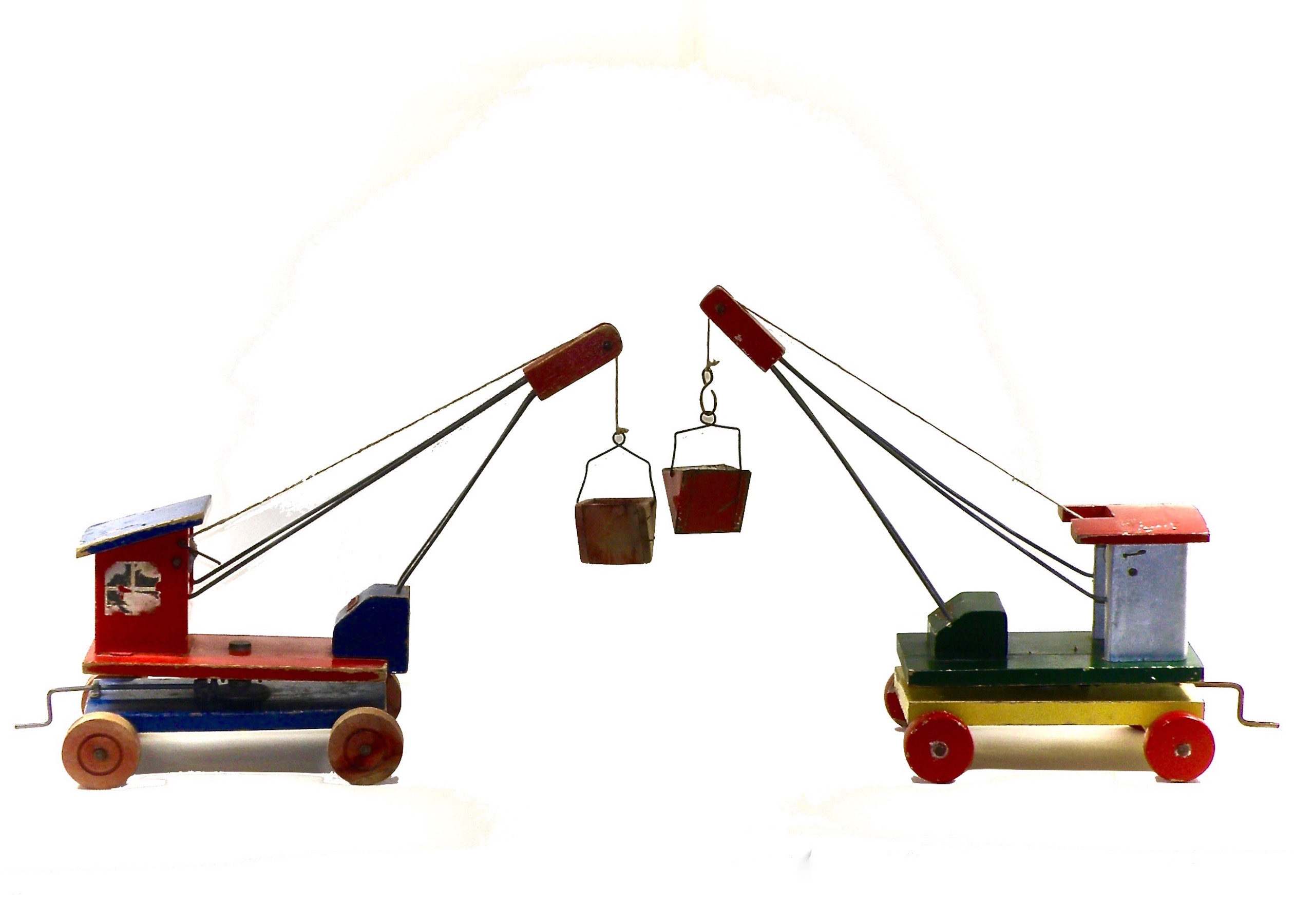

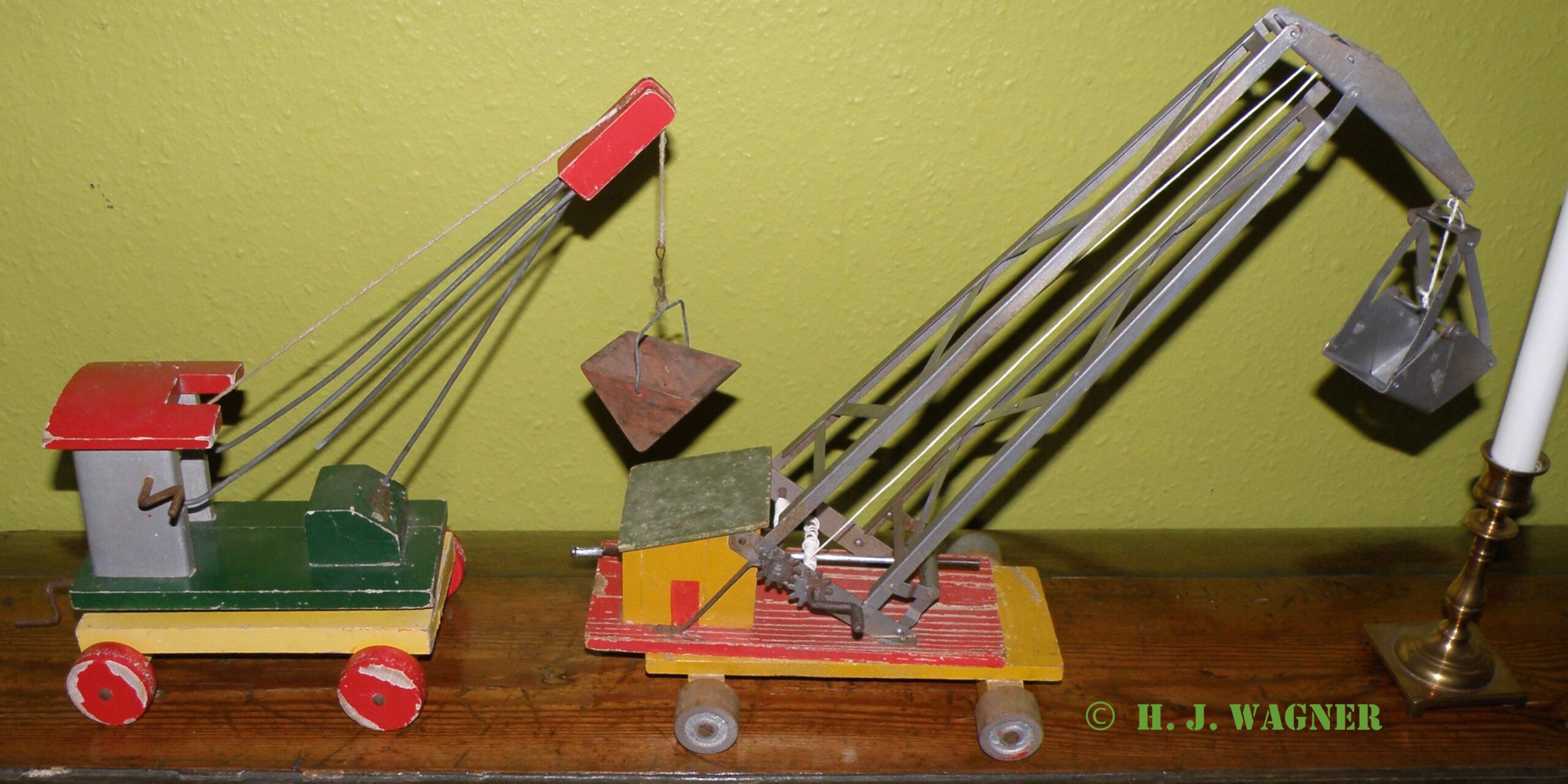

ParticipantDer er gået lidt gravko i den i Holbæk. Nu har jeg købt 4—–
En Langes Legetøj. To Tekno — en til reservedele dog komplet og sælges — en fin en fra Tekno og en Køge kran… Og så fant jeg lige en til på nettet men springer over der… Det ser ud som en moderniseret Køge mode fra omkring 1960 ?Har læst mig til følgende…
Lange 1947-49
Køge K412 1949-? første mand bag denne var Jens Knudsen ? og så er der nogen der kalder den for Hanse ?
Tekno – 1953-58 er 100% sikker for den er i kataloger. Men jeg tror den er tidligere.OG
Peter jeg har fotos med er ikke udtalt tilfreds med dem… De kommer om lidt… De er jo meget større end mit transportable foto studio, så der tænkes alternativt….oktober 17, 2020 kl. 18:41 #72834peter frandsen

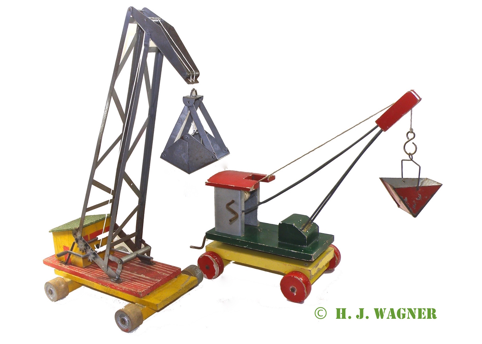

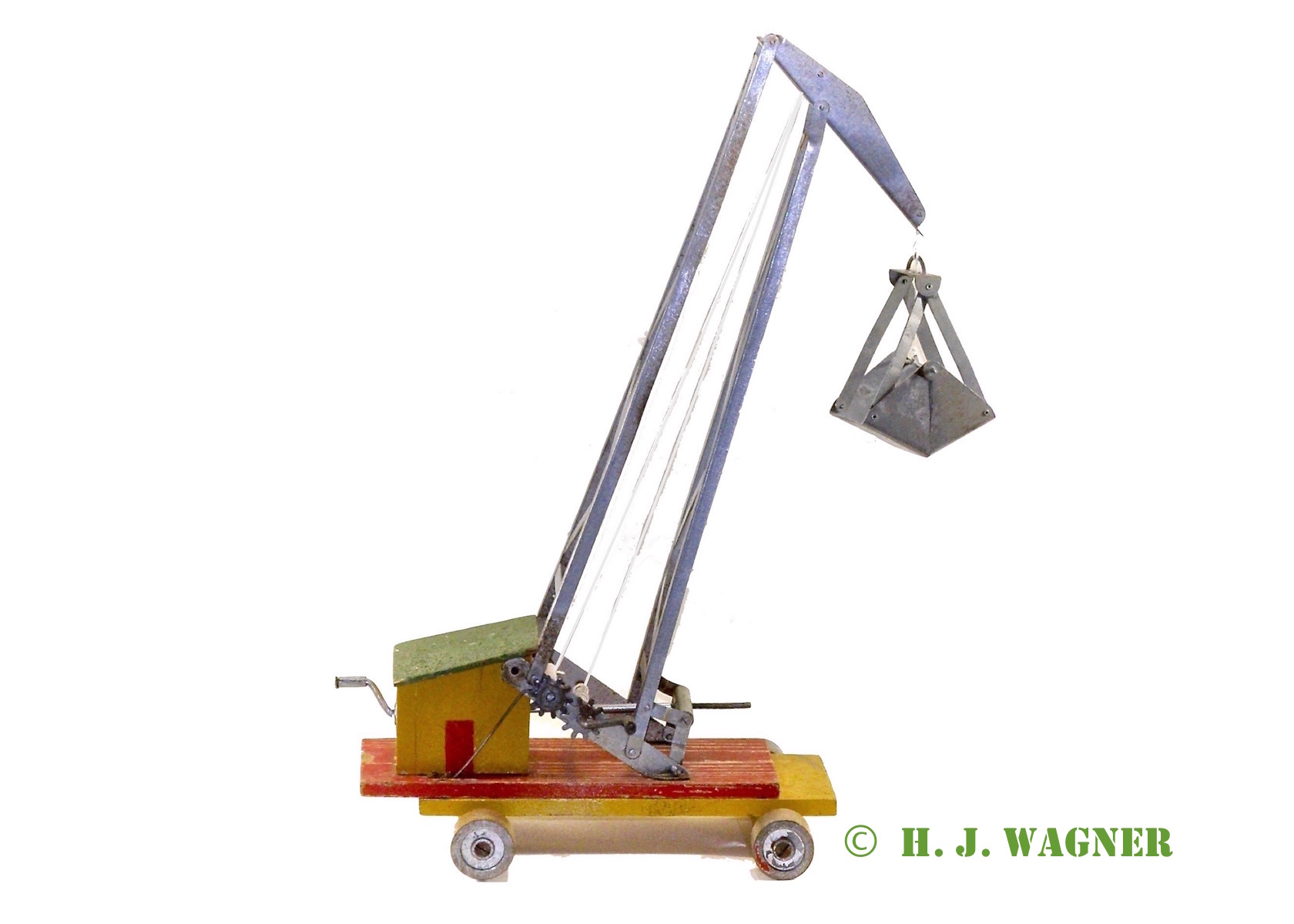

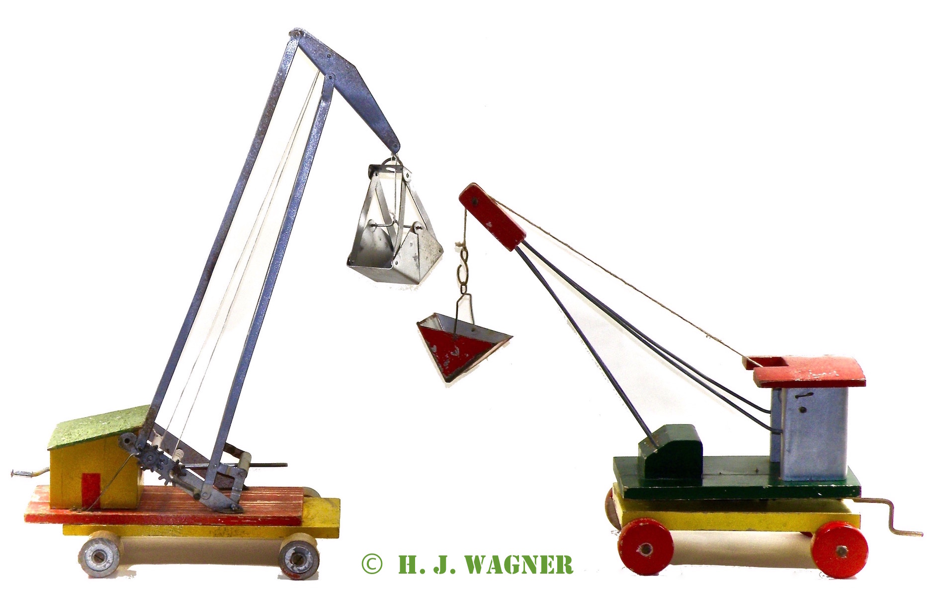

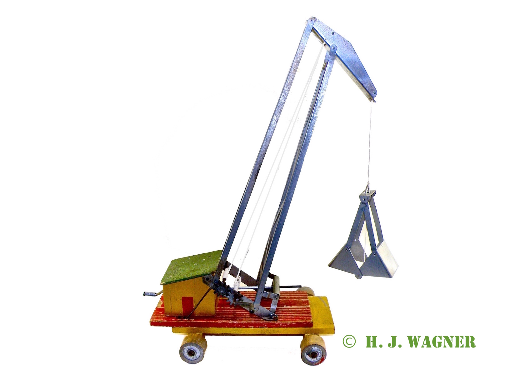

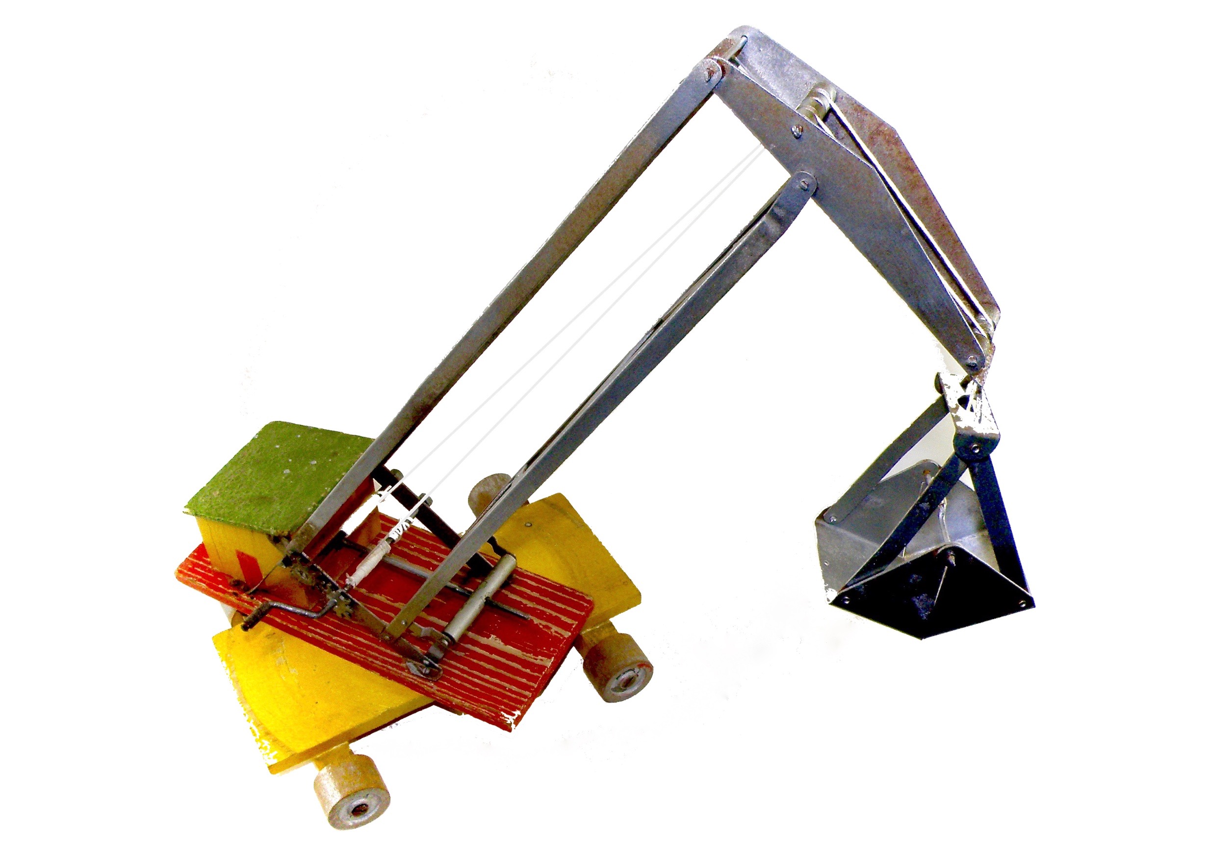

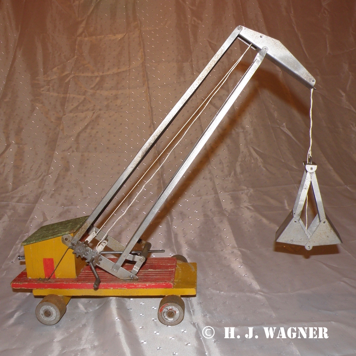

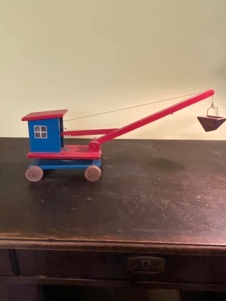

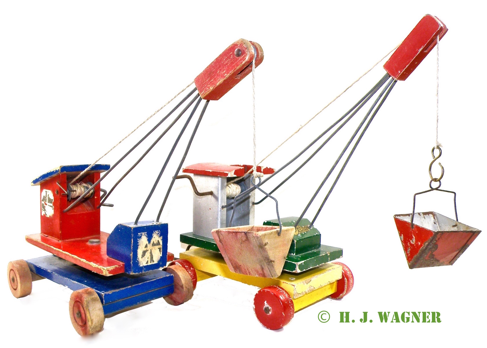

ParticipantGravko fra H. Langes Legetøj A/S.
Jeg kom til at købe en masse maskiner. Jeg har desværre ikke særligt mange informationer om Køge/K412 modellen og Tekno modellen. De to maskiner ligner hinanden rigtigt meget.
Men Lange maskinen….
formentligt 1947-49

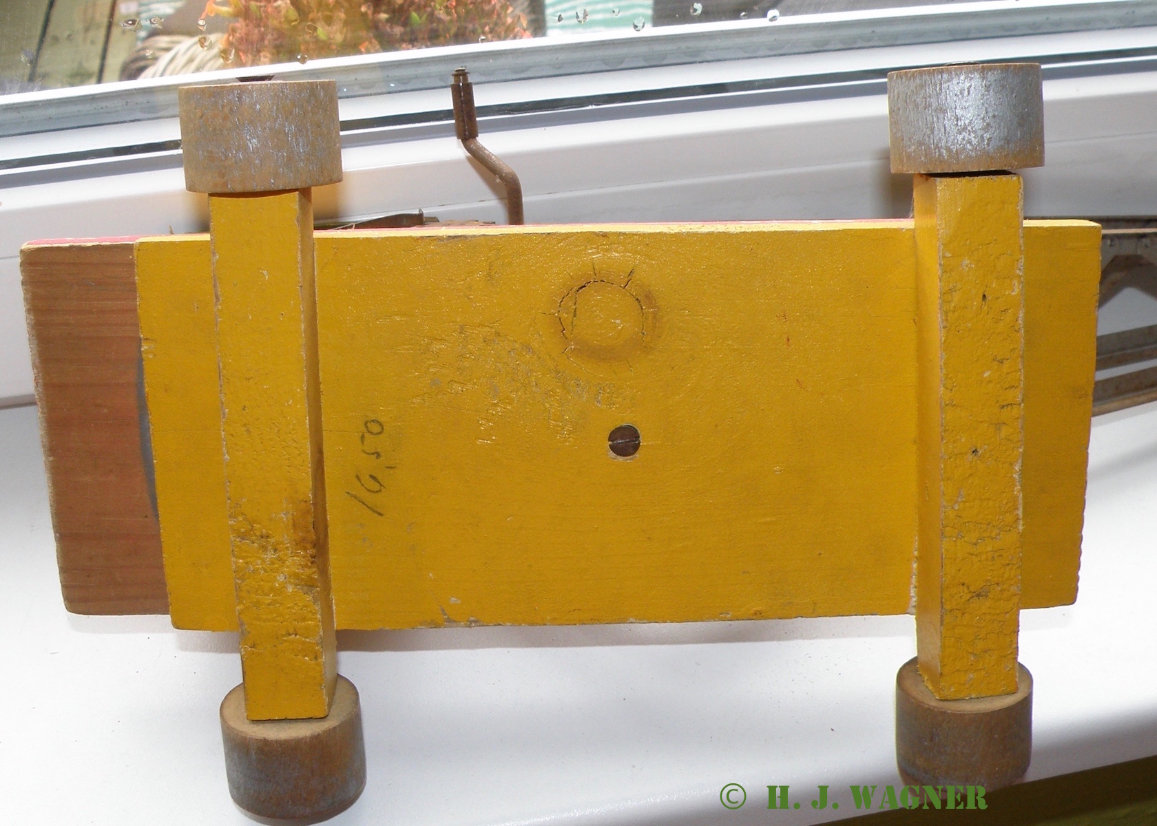

Er det den oprindelige pris der står neden under min maskine (16,50) så var den ræve dyr. omkring 2-3 timelønne før skat lidt afhængig af om det er en funktionær, håndværker eller kvinde lønning vi sammenligner med.MÅL:
Lange.
Gul undervogn L.22 cm B.9,5cm (med hjul 16,5cm)
Rød del hænger 3cm ud over bagkanten
Højde 11,8 cm fra underlag til øverste tag kant på maskinhus.
Max højde 43,5 cm – max længde ca. 60 cm.Tekno.
Gul undervogn og grøn del L. 19 cm B. 9,5cm (incl. Hjul 14 cm)
(mål uden bagerste håndsving der rager ca. 6cm ud fra vognen) Max højde 31cm Max længde 31 cm.K412.
Blå undervogn L.19cm (med hjul 21 cm) B. 9,5cm. (med hjul 13,5cm)
Rød del L. 19cm (med blå hus forest 20,5 cm)
Max længde incl hjul men uden håndsving der rager 4,5 cm ud fra vognen. 34,5cm. Max højde 29,5cm.Attachments:
