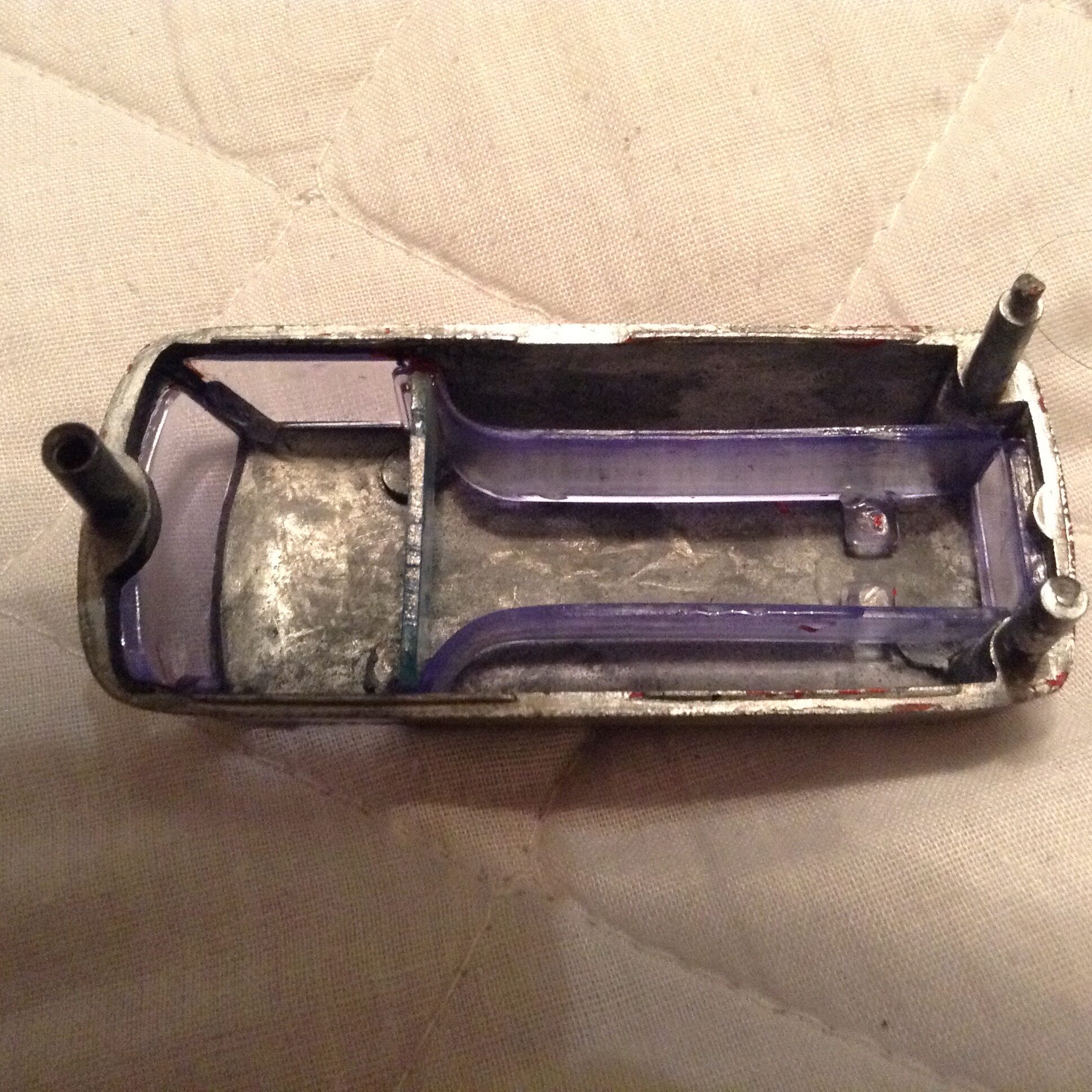

    Har skilt en reklamebil ad for at male den op. Hvordan kan man fjerne vinduerne uden at ødelægge den? Det ser ud som om at tværvinduet er limet for at holde fast på de øvrige vinduer.
    #36945
    Keymaster
    Hej
    Det kan også være noget genstridigt noget. Jeg vil anbefale, at du ikke bruge værktøj med kun fingerne. Du bliver nødt til at blive ved med at rokke tværvinduet frem og tilbage til det gir´sig. Måske kan du skærer noget af limen fri men en hobbykniv. Hvis tværvinduet går i stykker er det ikke det værste at reparere. Når det er fri trykker du på den bløde del af vinduet i varerummet og du kan få bagruden ind i bilen. Pas på med ikke at ridse den. Når du har gjort det, kan du løfte den ud.
