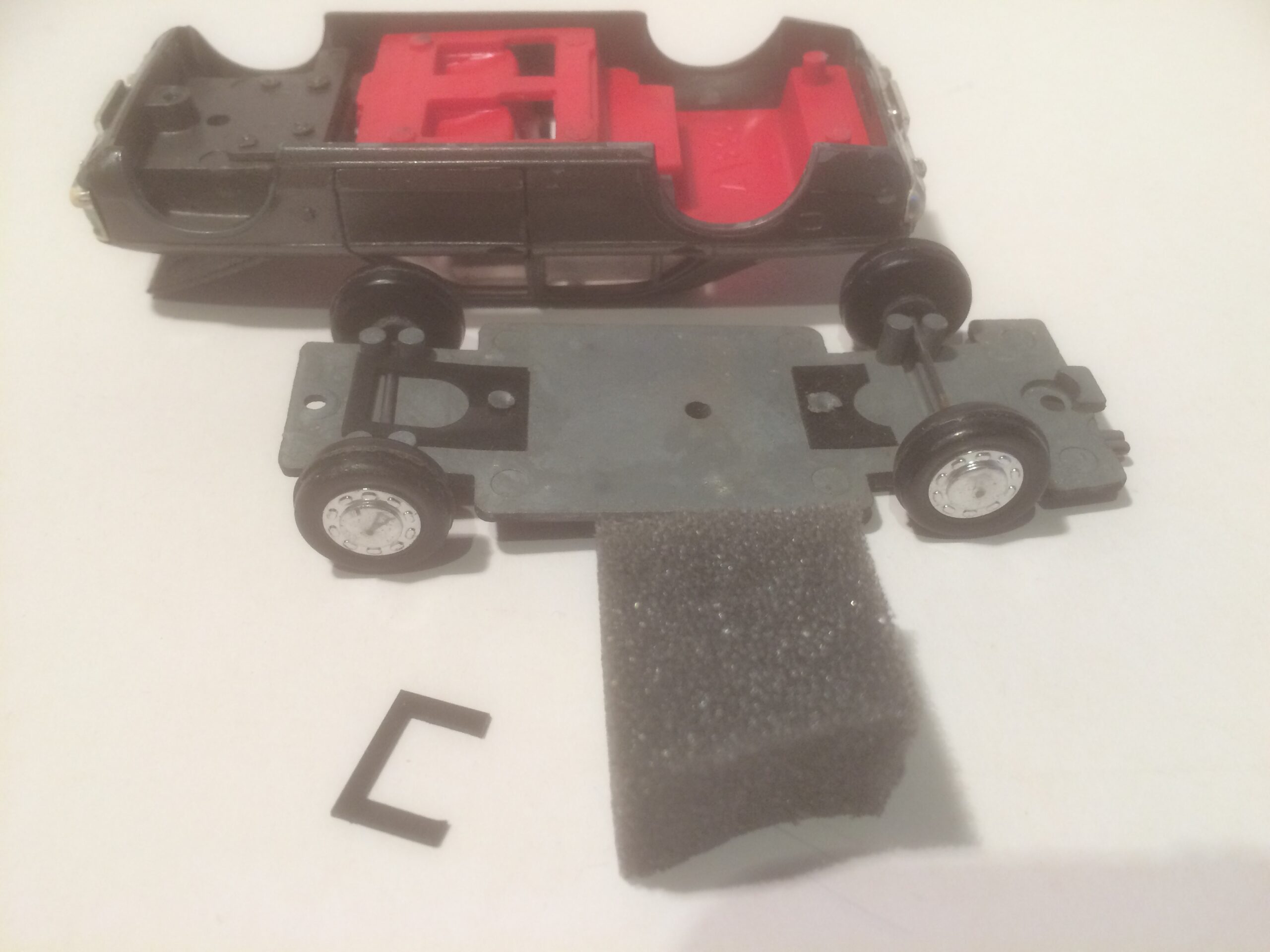

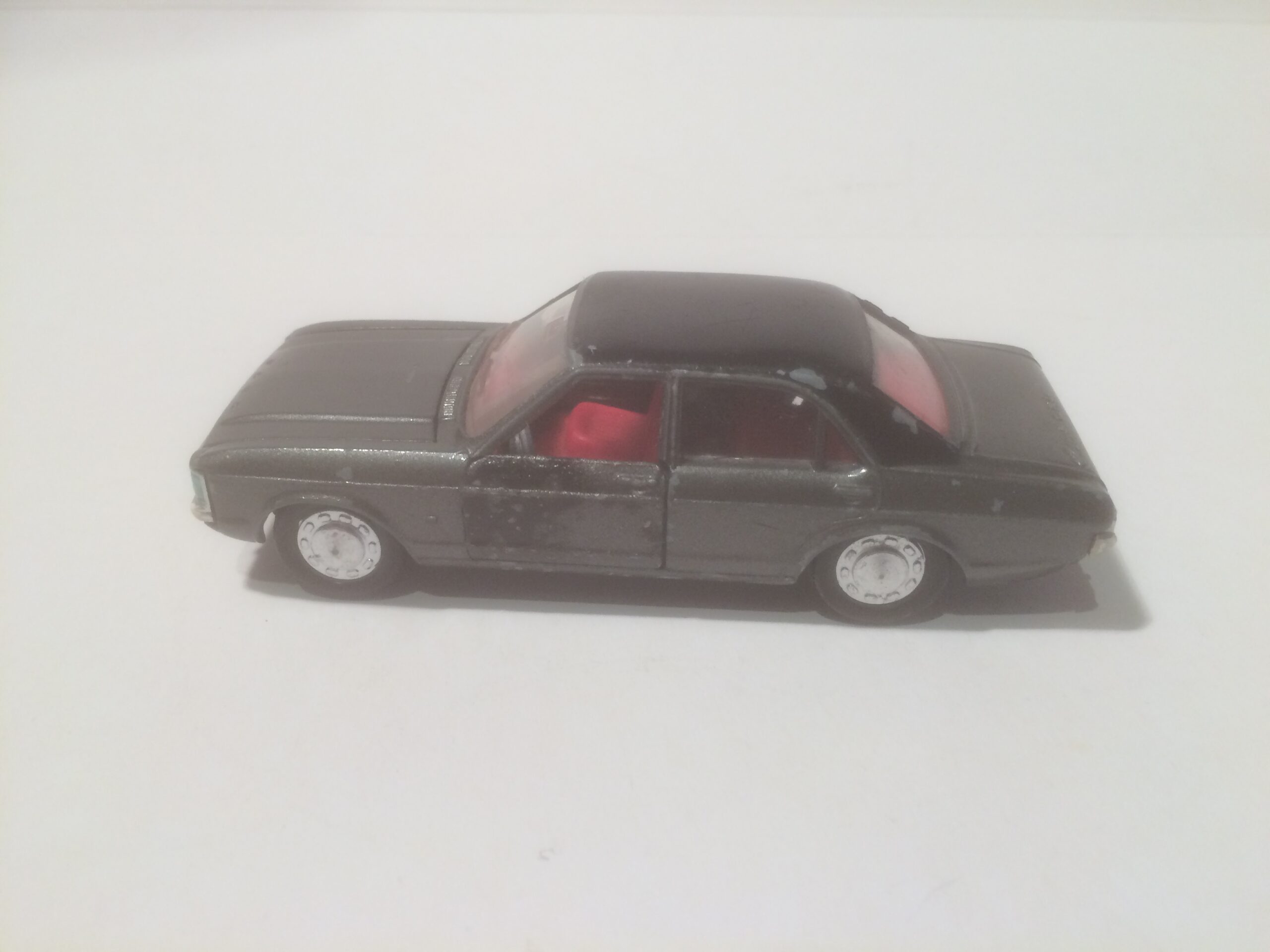

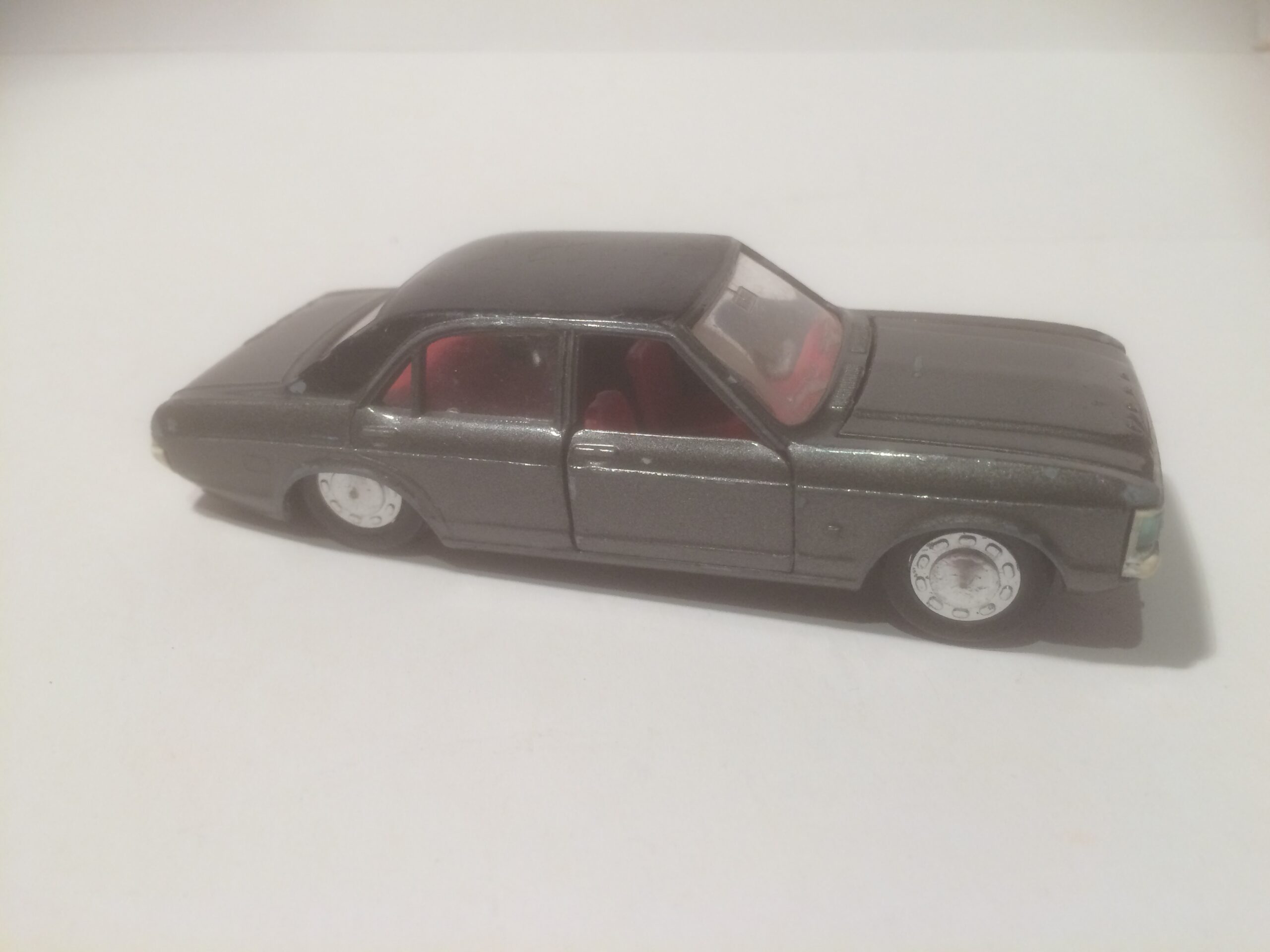

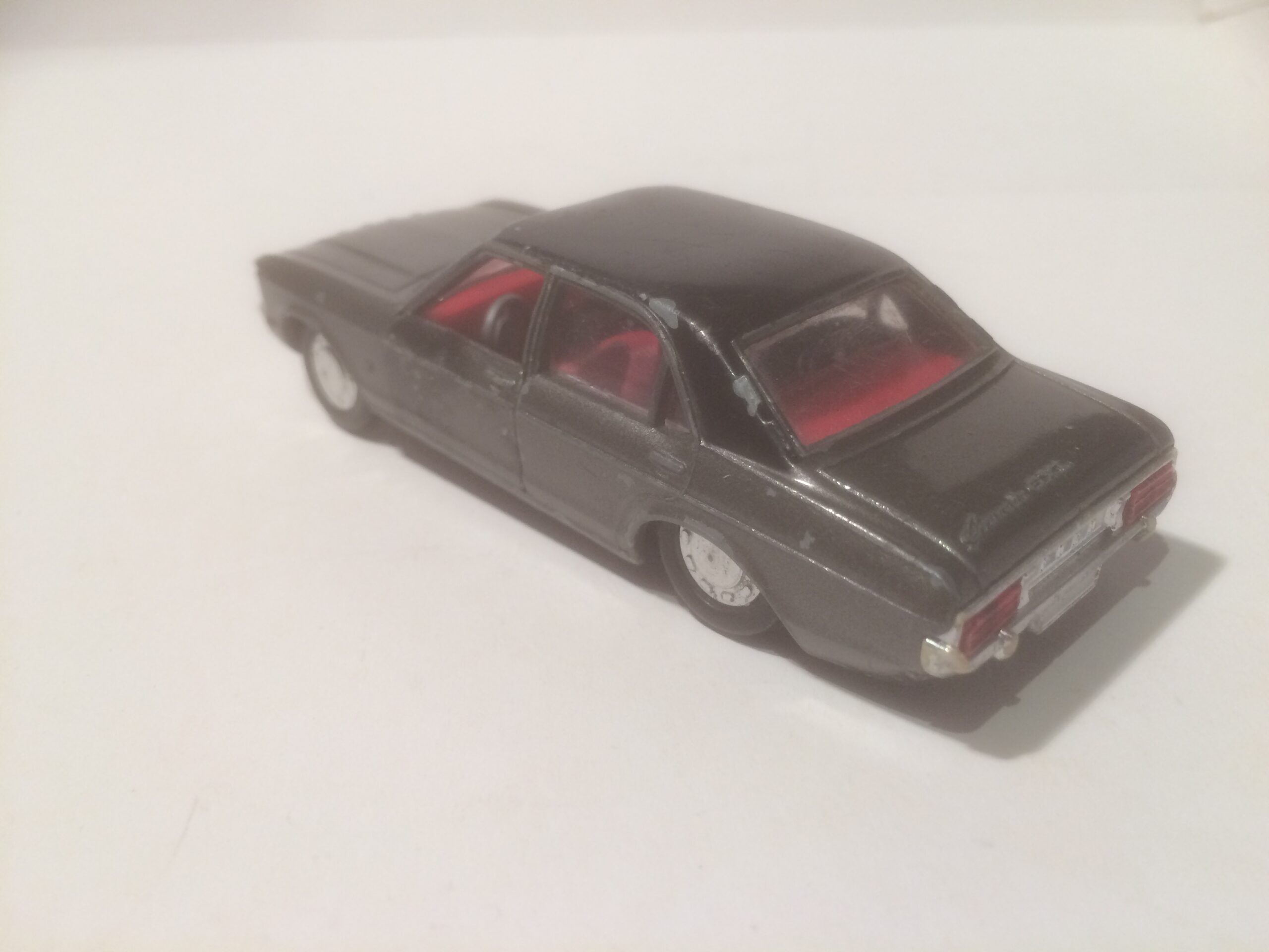

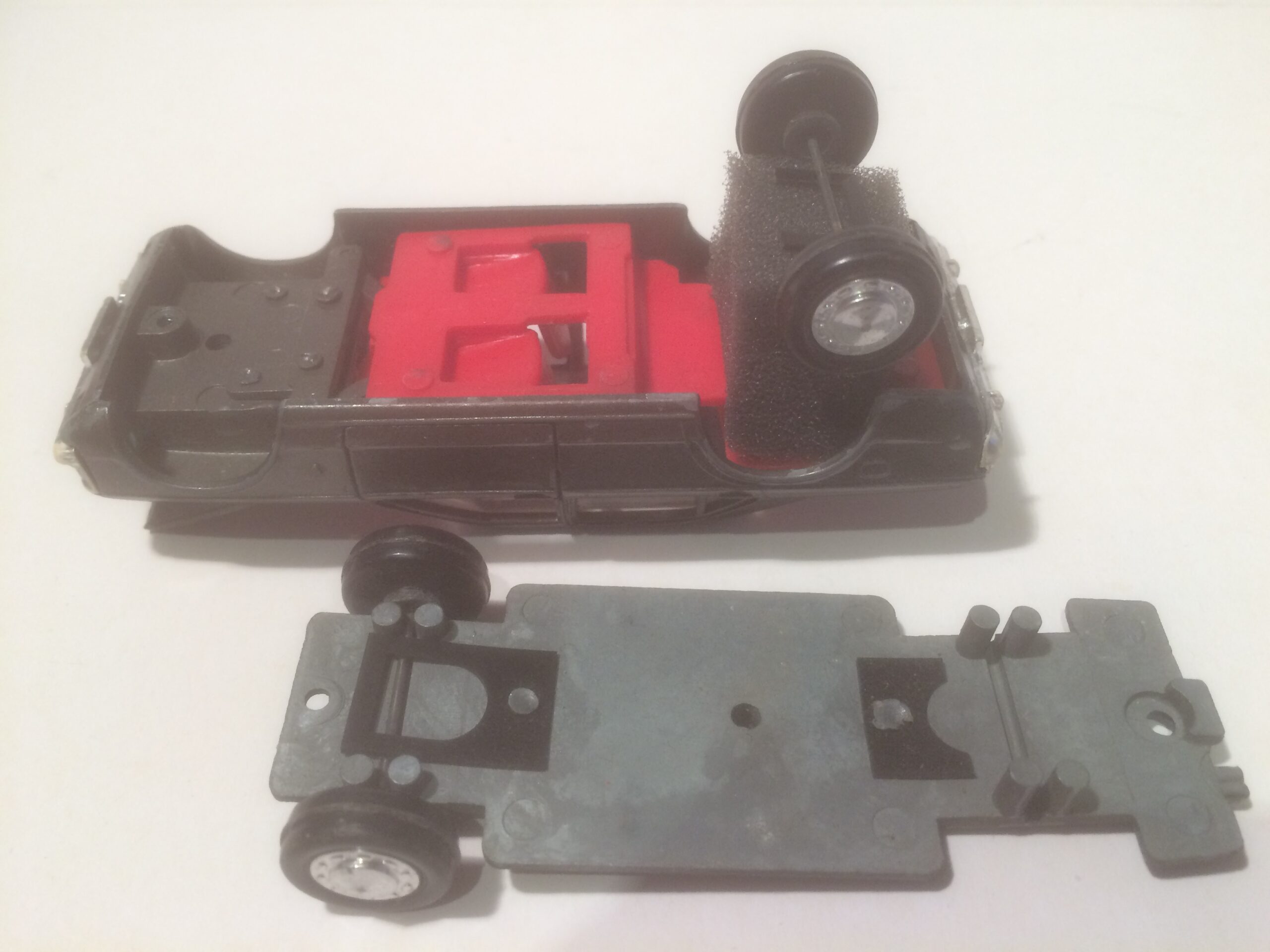

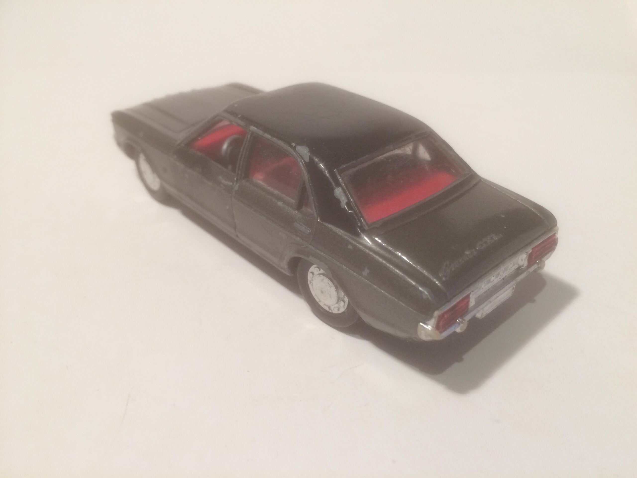

ParticipantHej allesammen
Så kom de sørme en gammel Ford Granada MK 1 forbi den var lidt træt bag i men det fandt jeg en nem løsning på som i kan se et stykke skumgummi og det lille knækket stykke plast fjeder bund på og vupti den gamle Ford er klar igenAttachments:
marts 6, 2018 kl. 22:23 #46870Bahama
ParticipantAltid dejligt at se de gamle Fordbiler. Hvilket fabrikat er den fra?
marts 7, 2018 kl. 07:45 #46871Flemming Rasch
ParticipantDet er en ældre Gama i nogenlunde stand skal have malet en dør og plet malet taget måske 😁 nu må vi se det kan være den skal videre i den store verden er ikke den store Ford mand 😁

marts 8, 2018 kl. 16:37 #46880Bertel Pedersen
Super alternativ måde at løse problemet med den knækkede plast “fjeder”.
MVH Bertel.marts 8, 2018 kl. 17:32 #46881Flemming Rasch
ParticipantDet var lige en måde at løse problemer på men der er sikkert andre som syntes at det er for nemt men nu hænger den ikke med “røven” mere end sådan en skal 👍😎🏁
marts 11, 2018 kl. 20:02 #46900Kim Bjarne Sørensen
Jeg synes nu også at det er en fin løsning med det skumgummi du har sat i den Granada.Jeg kunne i øvrigt godt være intreseret i din Granada hvis jeg kan finde noget du vil bytte med. Jeg har stadig en hel del i min skrotkasse som kan blive til fine køretøjer, og der er sikkert også andre muligheder, hvis jeg kikker ordentlig efter.
marts 12, 2018 kl. 00:22 #46903Hans Jørgen Wagner
ParticipantJeg har også løst den type problemer med skumgummi,dog mest på modeller der ikke kunne skilles ad.Så er det rimeligt nemt at mase noget skumgummi ind.
Når nu den kan skilles ad så kan man bruge andre løsninger, men det skal så helst tage både for og baghjul. Alså den nye fjeder skal ligges under interiøret, og fra ende til anden, for ikke at kunne smutte af akslen igen.Metal pakke bånd. Minder meget om det Dinky brugte. Kan klippes, eller slibes i form.
Plast pakkebånd kan nogen gange anvendes, især til mindre modeller. Det kan også foldes og derved øge styrken.
Mini nedstryger klinger, klippet i længde.
Plastik fra fx. et halvbløde låg el.lign. Affjedringen kommer til at ligne den Matchbox, Dinky og Corgi havde.
Tråd fra spiralslange fx. til emfang eller tumbler. Det er 0,8 mm. hvilket svarer til de tråde Tekno brugte i bilerne. Er der ikke plads mellem interiør og bund, så kan man lave en ridse med en nedstryger klinge. Tråden kan så ligges i rillen og holdes derved også på pads. Samme tråd kan anvendes til biler omkring 1:43 som aksler, fx. Corgi, Dinky, Matchbox. Hot Wheels og Superfast benytter ofte 0,5 mm. tråd. Tråd er svær at nitte i enderne, men man kan lime små mini perler på tråden, efter hjulene er sat på. De små perler kan smutte ind i fordybningen i hjulet og kan ikke ses.Spiralfjedre til fx. tekno biler kan ofte findes i engangs kuglepenne.

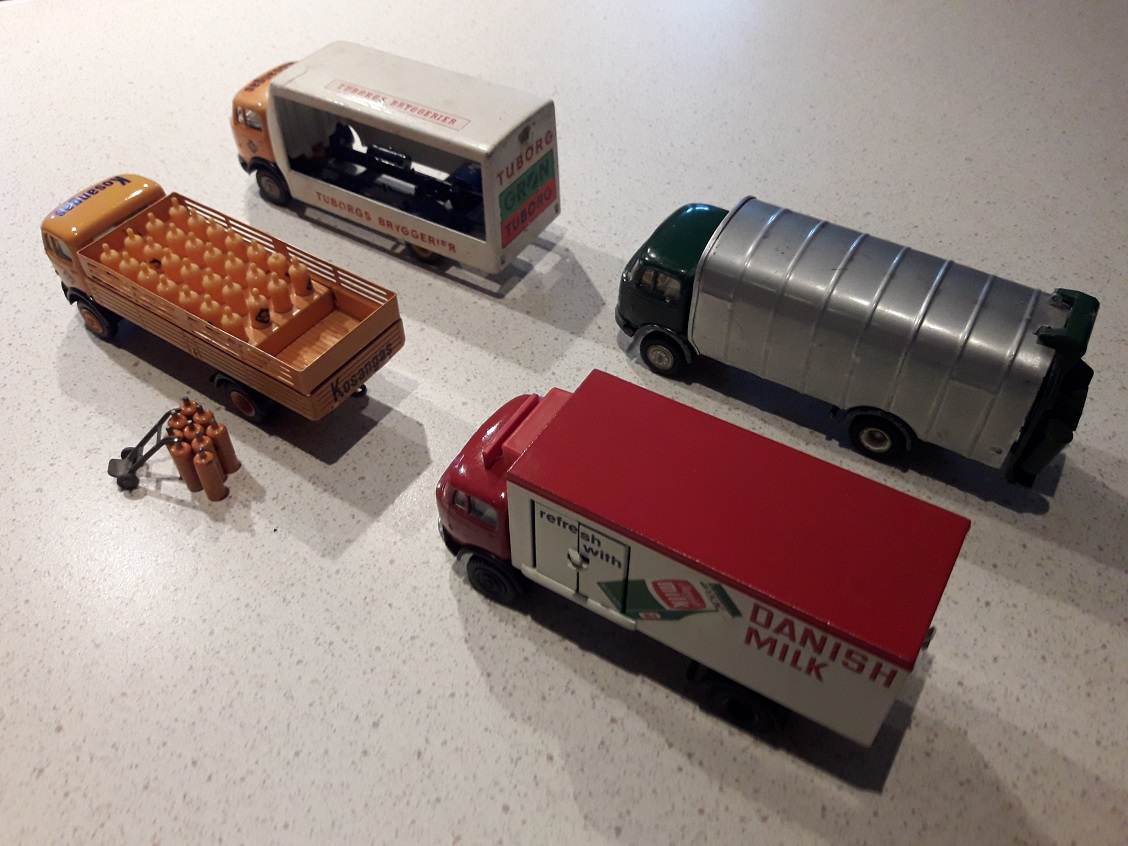

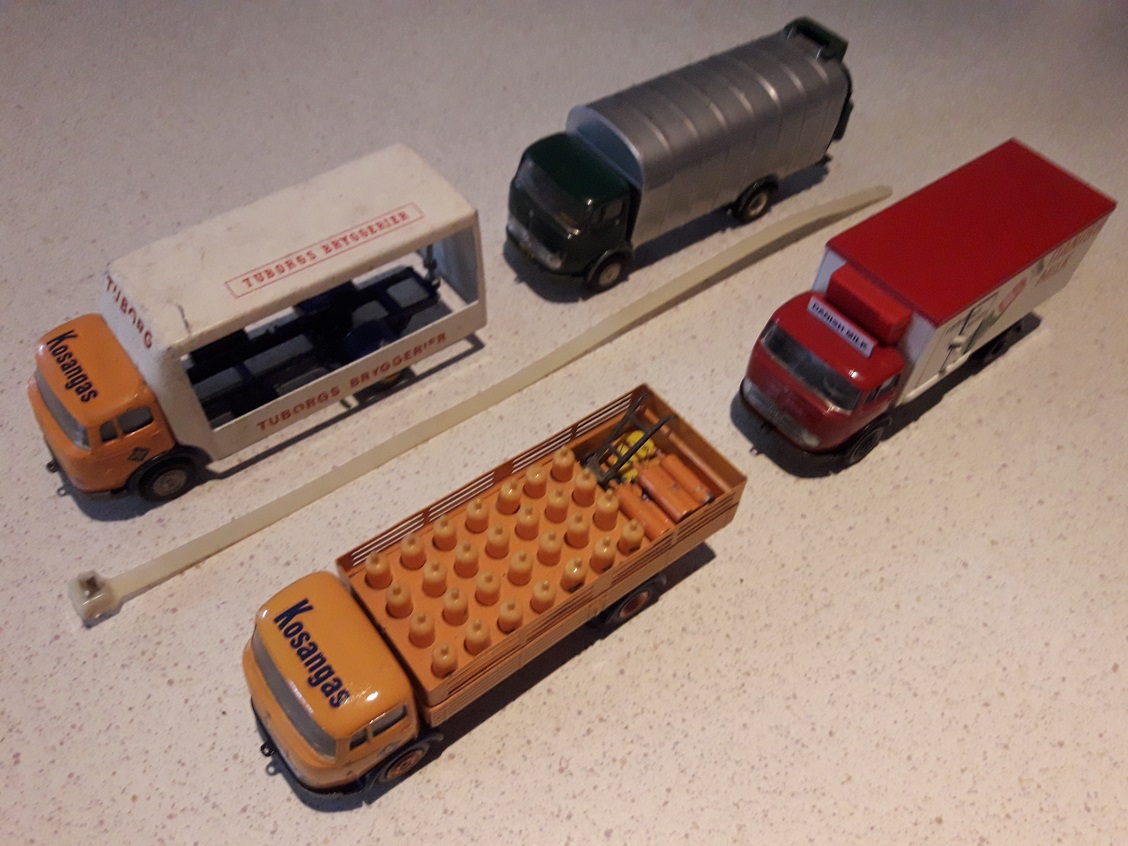

marts 12, 2018 kl. 09:52 #46906Bertel Pedersen
Tak for dine altid gode og kreative forslag til alternative renoveringer.
Har selv et projekt på vej, hvor der tænkes ud af boksen.
Tuborg Mercedes, jalousi lameller lavet af brede plastikstrips.
Så kan den med tiden indgå i samlingen med mine øvrige “Mercere”.
MVH Bertel.Attachments:

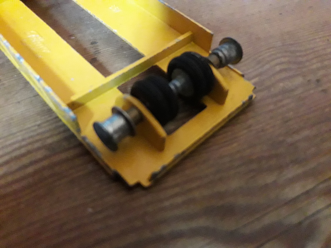

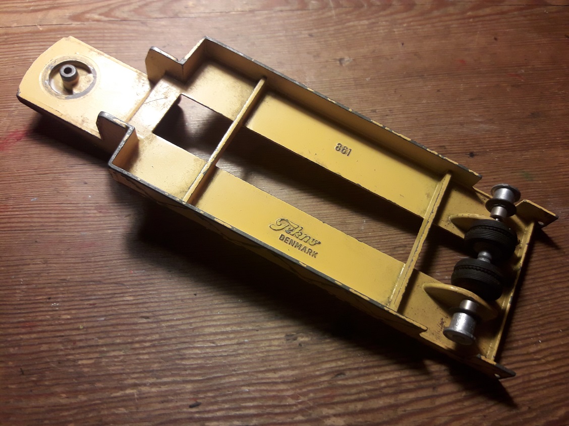

marts 12, 2018 kl. 10:06 #46909Bertel Pedersen
ParticipantHej Kim og Flemming.
Hvis I ikke har fået afsluttet handlen med Granada’en, kunne det så ikke være mugligt med en “trepartsbyttehandel” hvor den blokvogn som Flemming mangler kunne indgå. Sammen med et eller andet interessant fra Kim’s skrotkasse? Herved har alle kun udgiften til pakkeporto!

Flemming 👍😎🏁marts 12, 2018 kl. 11:01 #46912Bertel Pedersen
ParticipantOk, det var også bare et forslag til en for os alle “billig” handel.
En Ford Granada GXL uden motor er da ikke så komplet, bli’r den ikke svær at erstatte med en fra nettet?
I øvrigt er den blokvogn intakt (ikke knækket bagerst ved rampen) bortset fra et par manglende dæk og en rampe, som Peter har på lager til små penge.

marts 12, 2018 kl. 11:57 #46914Hans Jørgen Wagner
ParticipantSmart Bertel, med de strips. Limer du dem på tynd ostelærred eller hvad ? Den ide må jo også kunne bruges på den gamle Jalousibil — Tommel op
marts 12, 2018 kl. 12:18 #46915Bertel Pedersen
ParticipantHej HJW
Det lyder som et godt forslag. Har ikke tænkt nærmere over hvordan de kan fastgøres. Muligvis med epoxylim, da de ikke skal kunne køres op og ned på en modelbil (modsat en legetøjsbil).
MVH Bertel.marts 12, 2018 kl. 13:09 #46916Kim Bjarne Sørensen
