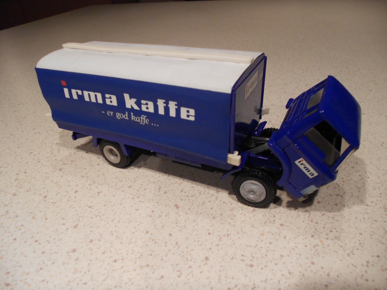

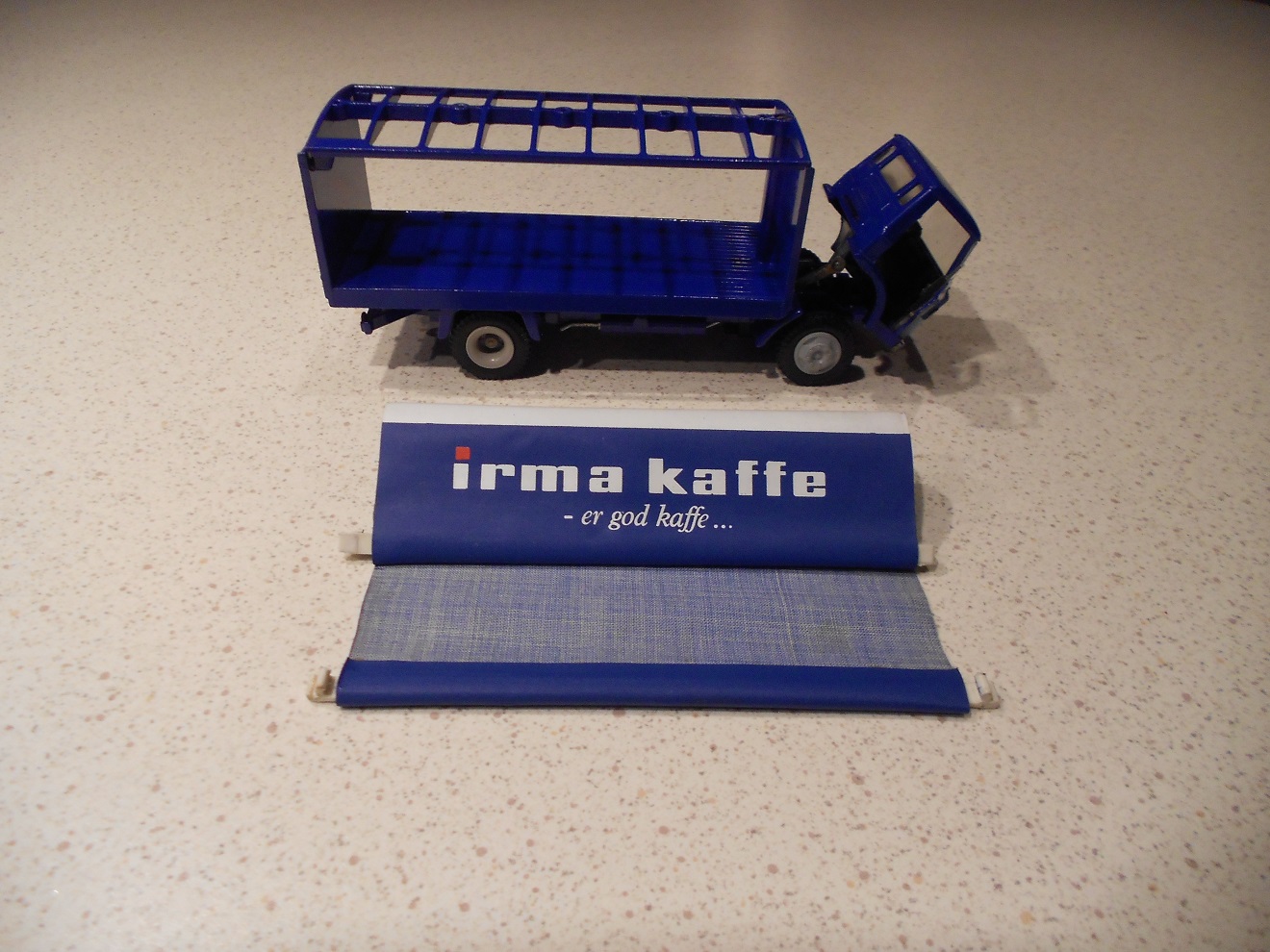

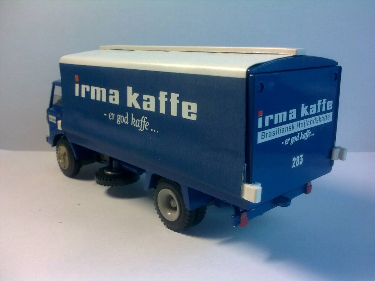

    Hej Alle
    Her er mit beskedne bidrag, til at bevare et utroligt enestående stykke dansk kulturhistorie.
    Jeg har samlet en Ford D-800 Irma kaffe af en donorbil og dele købt her på site.
    Tak til Peter for dit store arbejde, som er med til at holde hobbyen i live.
    https://www.dropbox.com/s/0fs0dkvmhb8y1yv/2014-02-09%2018.02.30.jpg
    https://www.dropbox.com/s/zzrhycv7cmchsfy/2014-02-09%2018.01.47.jpg
    Stor Tekno hilsen Bertel

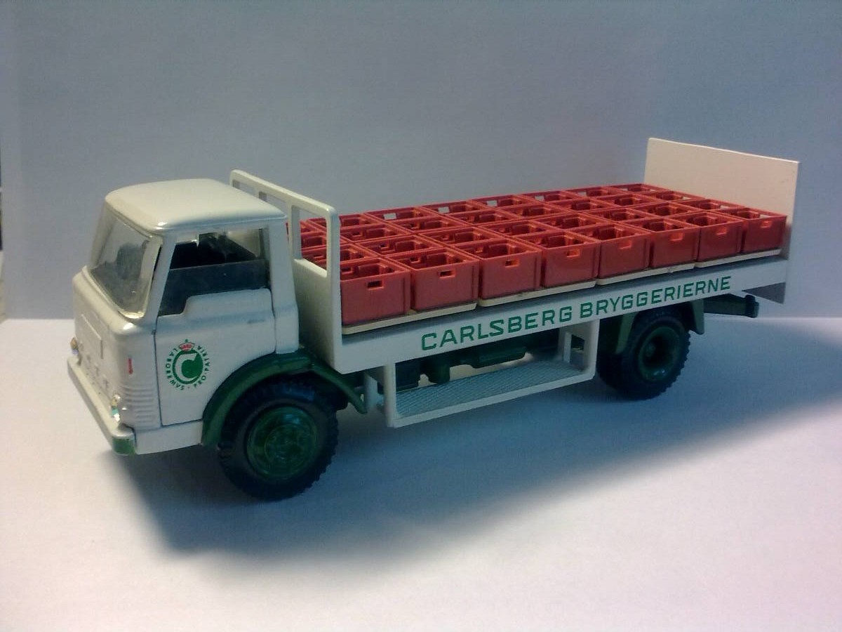

    Hej Bertil

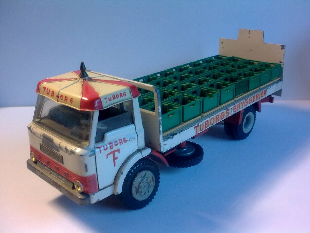

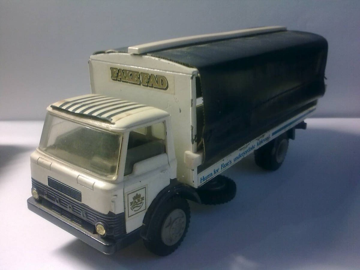

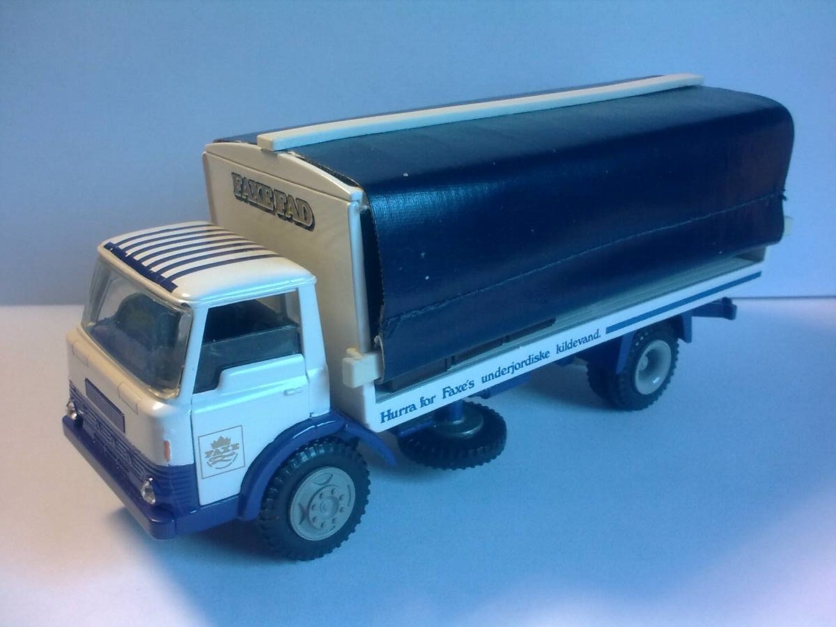

    Her er lidt Ford D 800
    En gammel Tuborg bil om bygget til Carlsberg bil og en renovering af en Faxe Fad bil og min gamle fejeblad og Tuborg bil fra jeg var knægt dem fik jeg i julegave i 1970/71 så vidt jeg husker 😉
    #21158
    Hej Flemming.
    Flotte biler du har. Fin presenning til Faxse fad bilen, er den hjemme syet?
    Jeg var så heldig at købe en af Peter, i perfekt stand til Irma kaffe bilen.
    MVH Bertel
    #21193
    Hej Bertel
    Nej Faxe bilen er født sådan men jeg har renoveret den men min Irma bil er selv gjort købte et fint lad af Peter som var i mint men jeg valgte at om male det så det passer biler perfekt og fandt også en farve som er næsten som den orginale 😉
