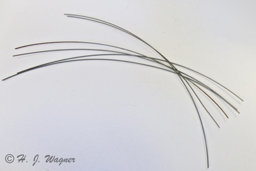

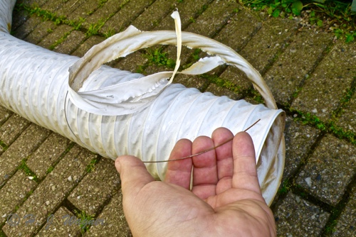

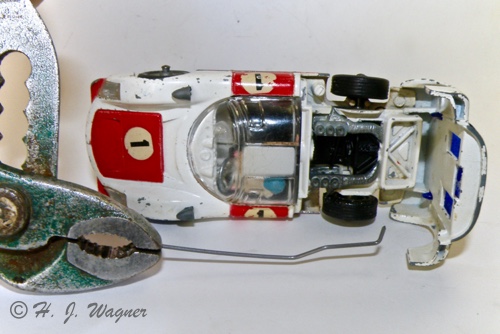

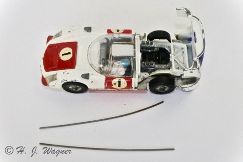

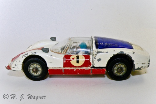

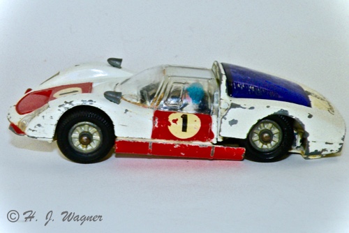

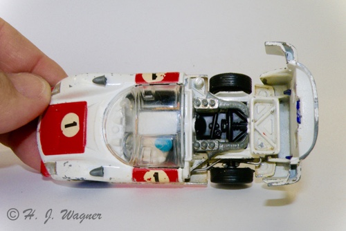

ParticipantJeg har en gammel Porsche Carrera 6, og den har knækket en fjeder. Den er fra Corgi og affjedringen er 4 arme støbt “ud i et” med det sorte plastik interiør. En af disse arme er knækket, til det ene baghjul. Har man lige en lille stump pianotråd Ø. 0,8 mm så kan den lige fixes. Det er et nørkleri, men når den ene side er lavet kan man nemt lave den anden side. Det er bedst at lave begge sider så modellen står lige på underlaget. Det er aller bedst hvis man kan nørkle tråden ind under interiøretg og ud over forakslen også. Det lykkedes mig ikke, men baghjulene fik nye fjedre. Fjederen skulle ind under interiøret. Bøjes rundt om hjulet, og have en vinkel del ind i et hul ved karrosseri og bundens samling bag hjulet… Lidt svært at se på foto, men man aner en tråd mellem hjulet og motoren… Pianotråd kommer i ca. 0,5 – 1 m. længder fra forskellige steder i verden og er vildt dyre i forsendelser. Har man en stump rynke slange til en emhætte liggende, kan man jo fint hive trden ud af den. Ø, ca. 0,9 mm. Den er ikke 0,8 og heller ikke 1 mm i diameter, men svinger lidt omkring 0,9 mm. Den virker, og koster gratis.
Problemet ved bla. Corgi er at de ofte har disse plastik interiør fjedre. Skal man renovere kan man købe nye dele til masser af penge. Men da Chevroletten, og Buicken mf. jo sjældent fejler noget i det forkromede plastik kan man sætte en piano tråd ind. Åbner man bilen laver man et spor i plast interiørets bund i begge sider. Man ligger pianotråden i, og samler bilen igen. Men man kan jo forsøge sig med at nørkle tråden ind først, som jeg har gjort, hvis bilen ellers er pæn. - ForfatterIndlæg
