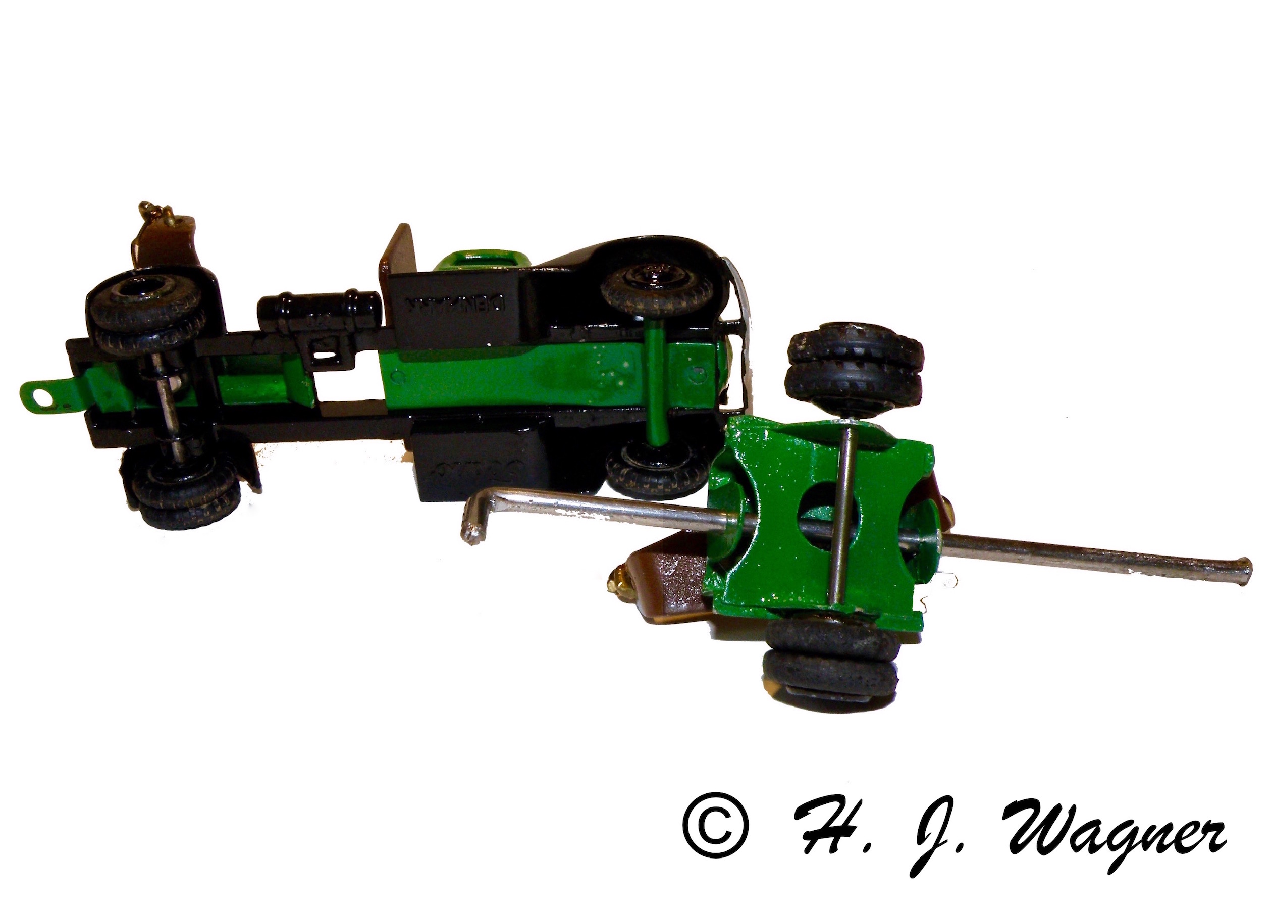

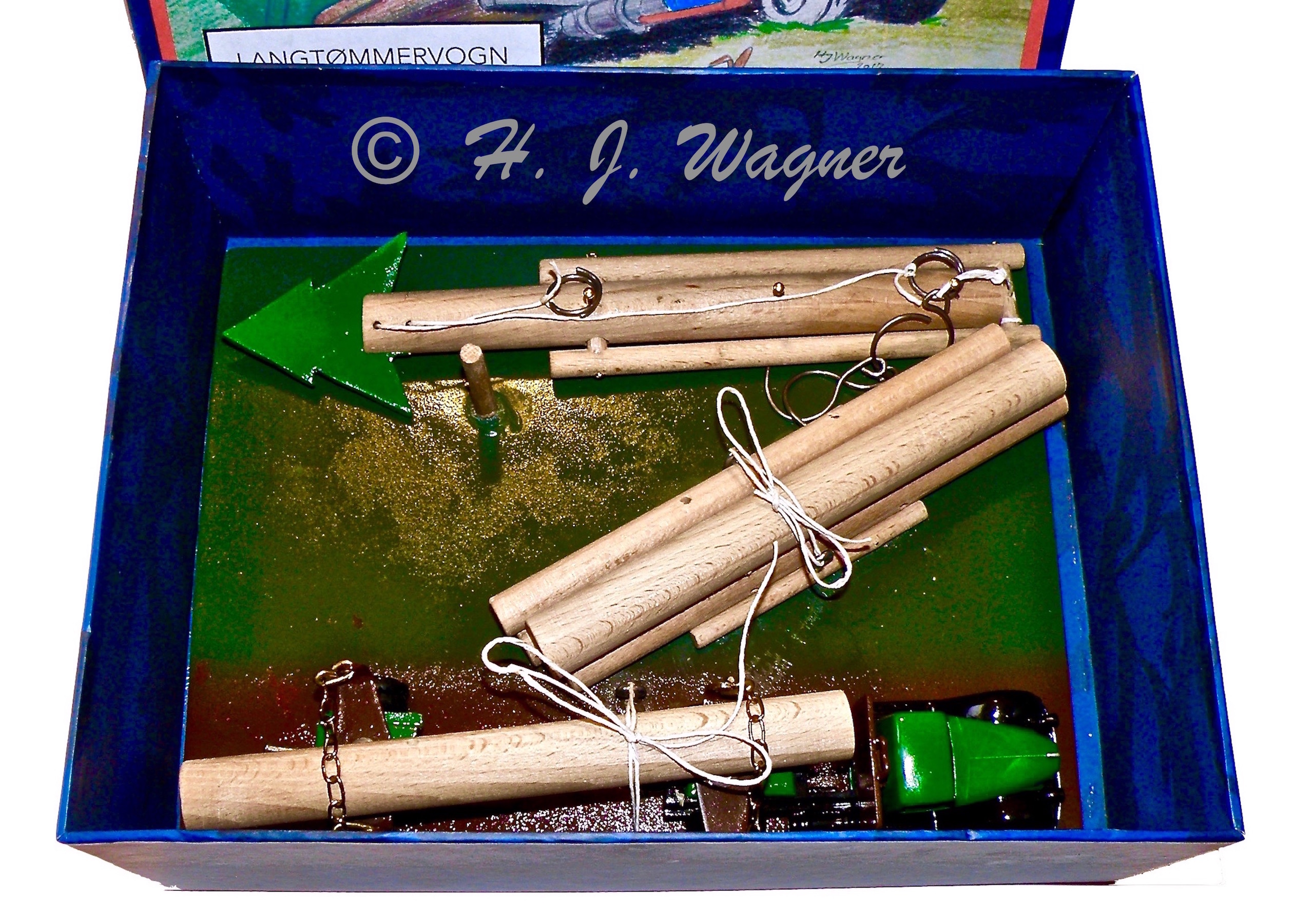

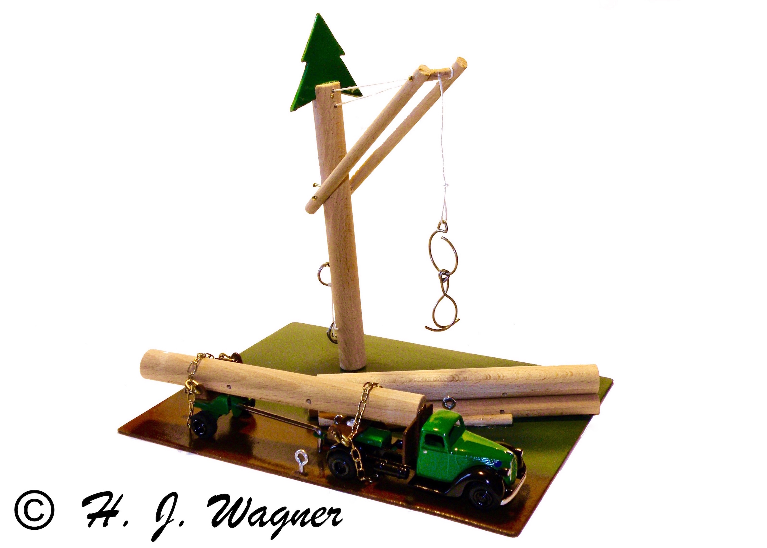

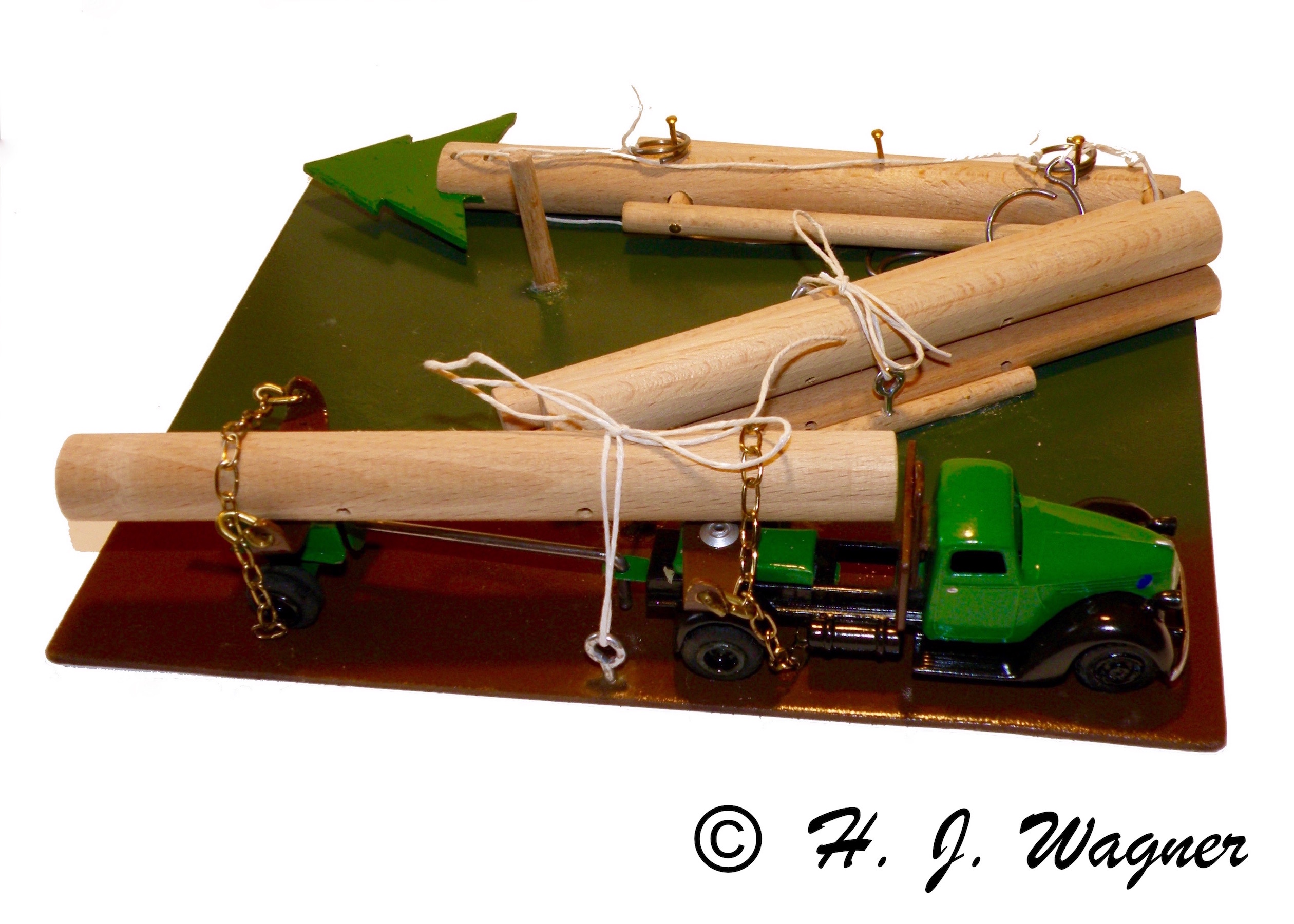

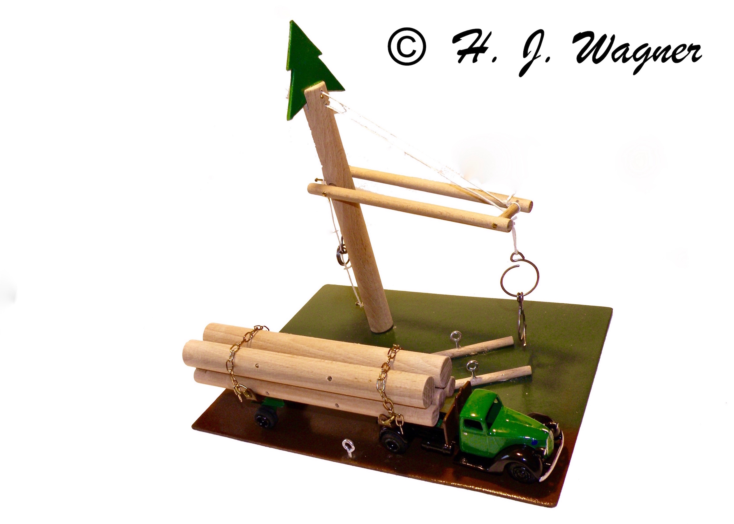

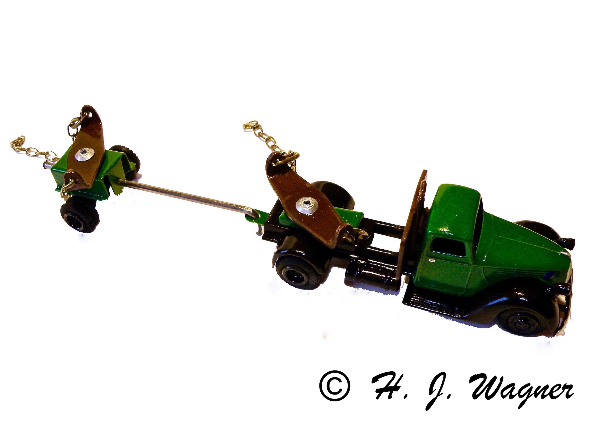

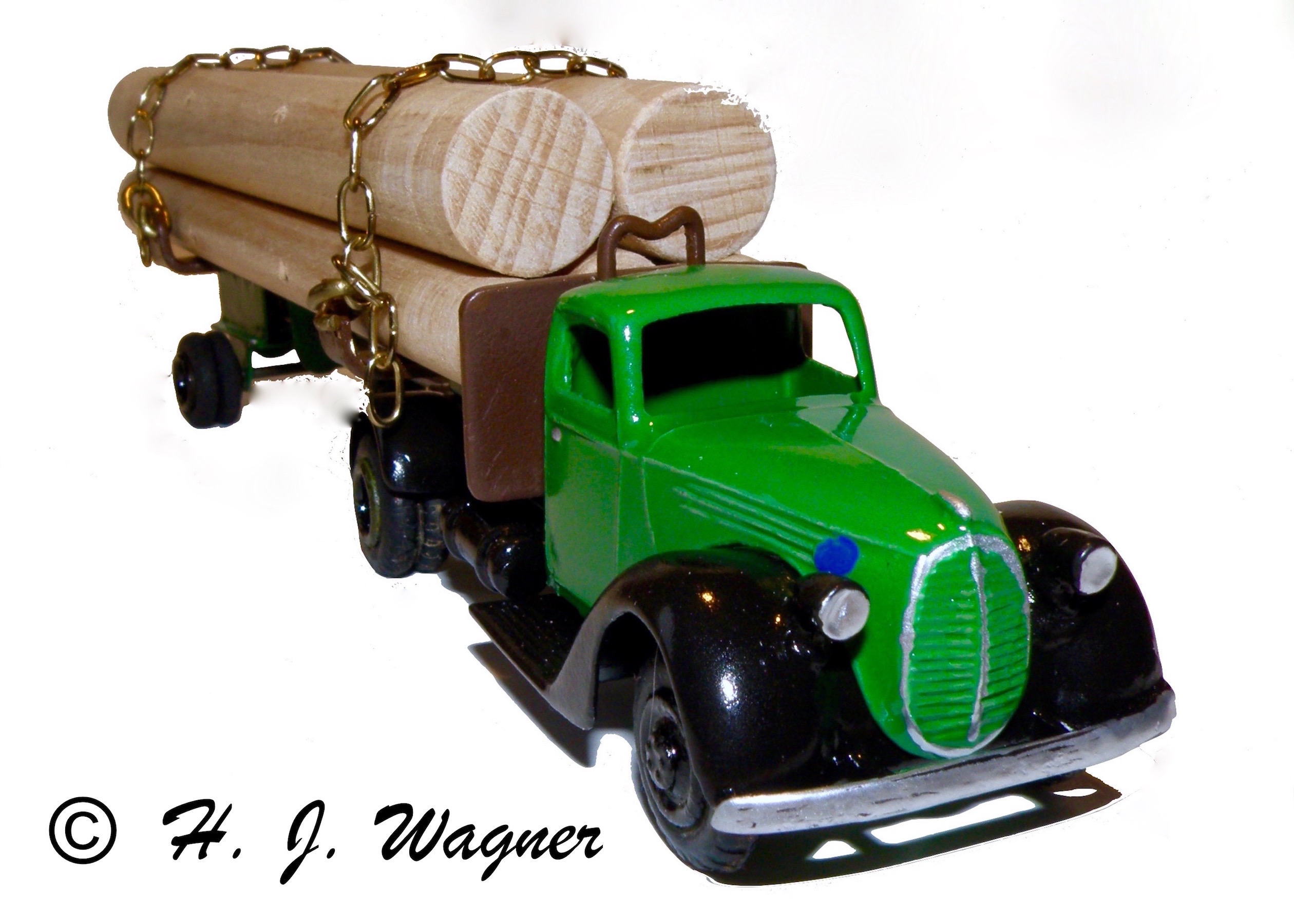

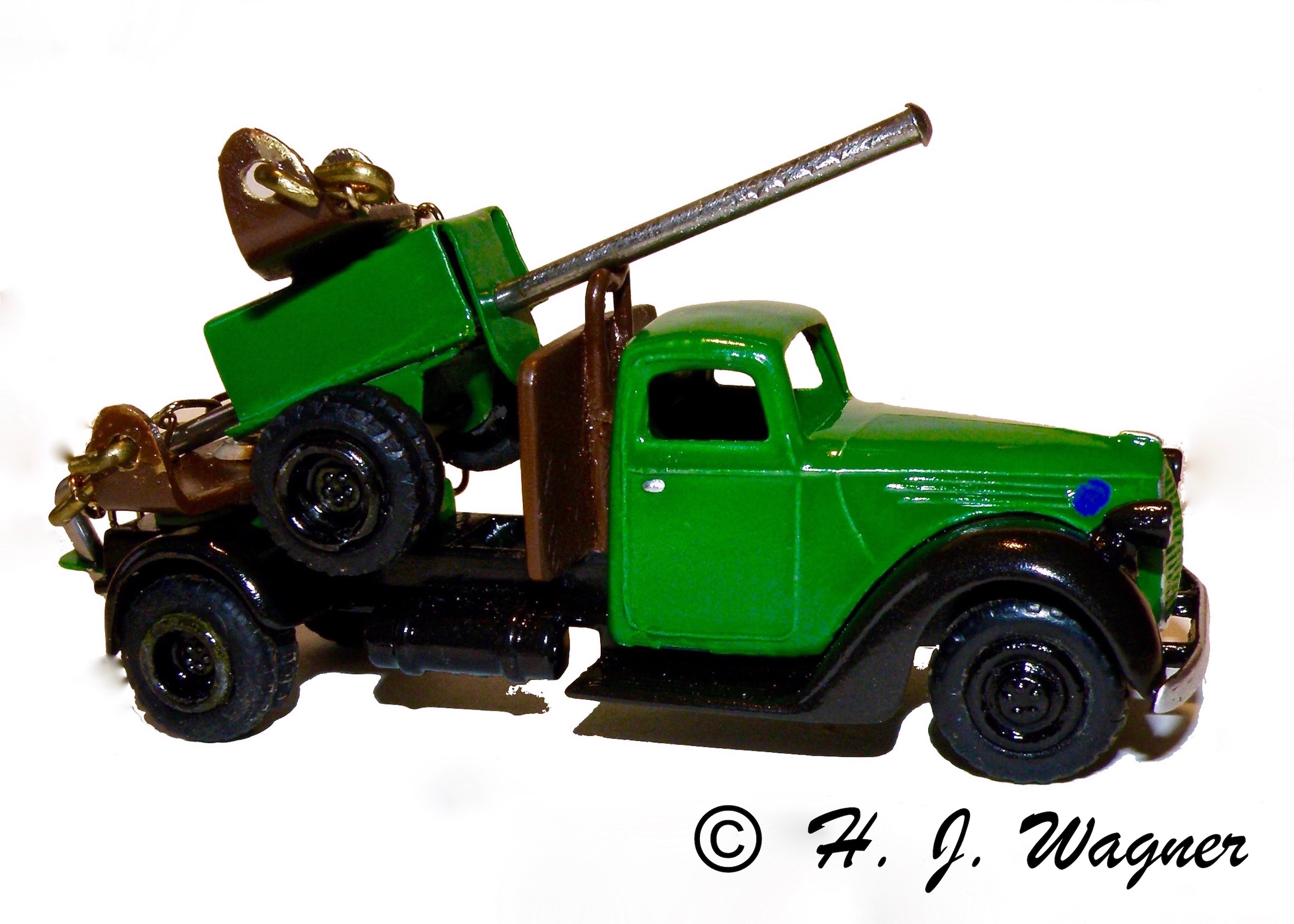

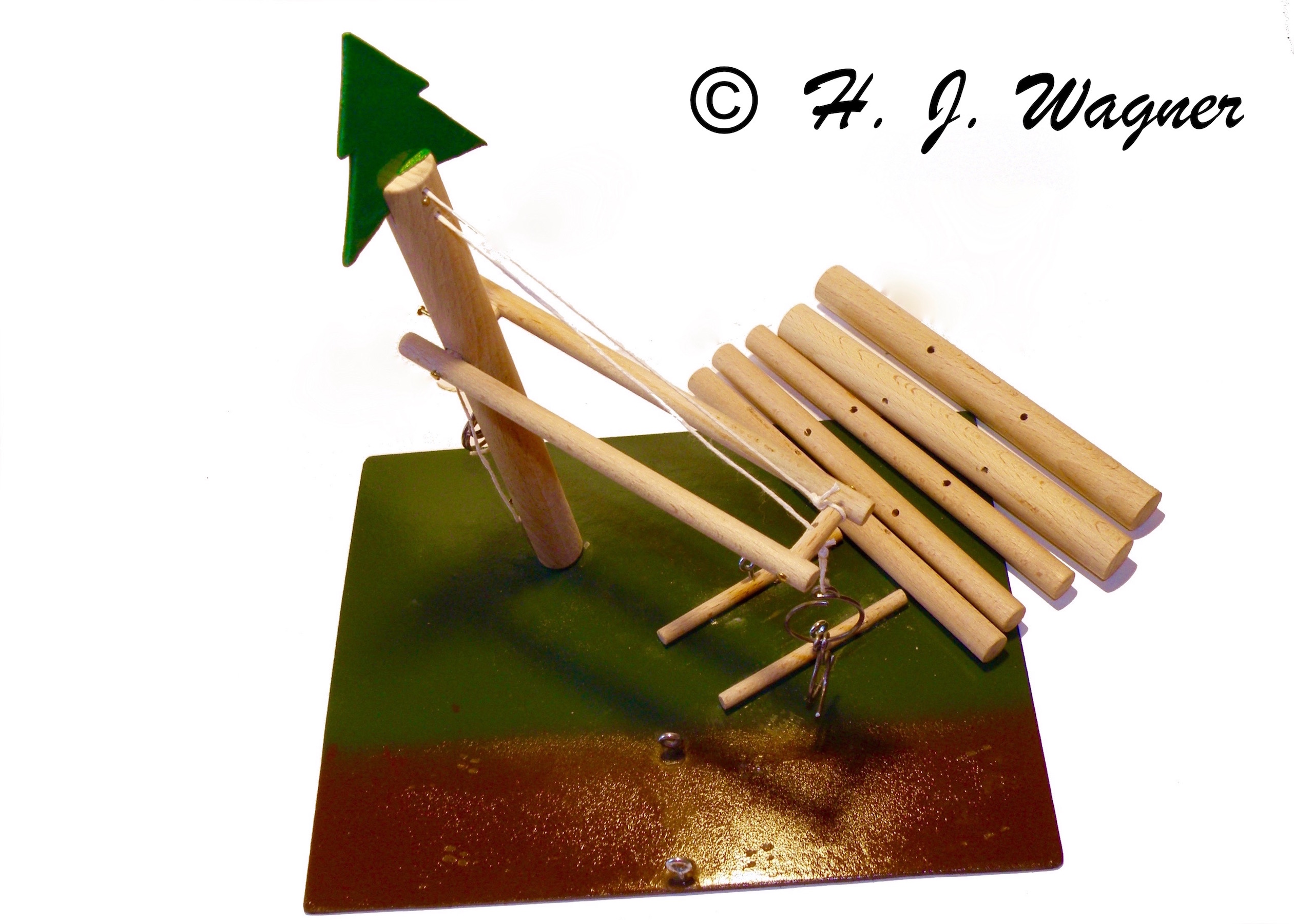

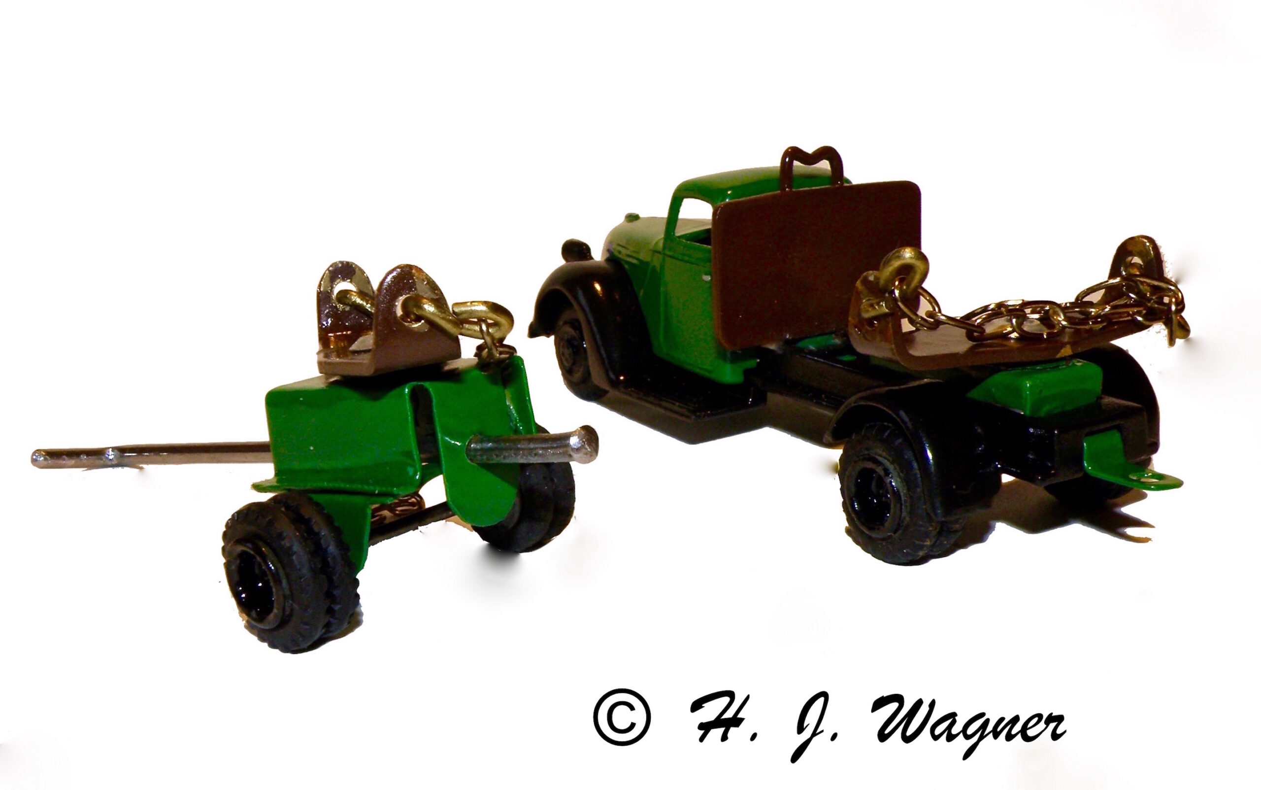

Participanteller gamles, forsøg ud i en model Tekno egentligt godt kunne have begået i 1950´rne. Modellen er direkte inspireret af Amerikanske langtømmer biler fra 1936-40. OG af Ford V8 årg. 1938/39 der findes som langtømmer transporter, om end en af de små ;-). Her har den lille 3,9 liters V8 motor virkeligt haft brug for alle 90 HK. og nogen virkeligt dygtige shauføre, for at klare sig i konkurrencen. Kranen er også inspireret fra virkelige dog frit oversat til brugelig version, til dette sæt.
Der er brugt 3 og 1,5 mm. svejse tråd. Noget tyndt blik fra en gammel magnet opslagstavle. Et par stykker messing i 2 mm. og noget kæde som det der sidder på Ford D800 tømmerbil modellen. OG 2 popnitter ø4 mm. Så er der brugt et par rund pinde og pladen er bagklædningen af en smadret skifteramme. Den kunne skæres med en hobbykniv.
googler man — 1938 ford loggong truck — så er første billede inspirationen til denne model.PS : Den oprindelige Ford V8 havde benzintanken integreret i førehuset. Når vognen skulle arbejde ude i skovene var det nødvendigt med en ekstra tank, monteret på chassiset. I mit tilfælled er der en udstødning fra en defekt Dinkt gummiged, der har fået den opgave.

Flot tænkt og lavet, mon ikke der er et anerkendende nik fra salig Siegumfeldt, fra der hvor han nu befinder sig.
Mvh Svenoktober 8, 2017 kl. 15:36 #44151Hans Jørgen Wagner
ParticipantTak for de fine ord 😉
oktober 8, 2017 kl. 15:50 #44152bjergsamler
ParticipantHej HJW.
Den ser rigtig godt ud. 🙂
Et fint koncept der sagtens kunne have været i Tekno´s produktion. 🙂
oktober 11, 2017 kl. 10:46 #44173Bertel Pedersen
Super fint set du har begået. Jo det ligner noget den saglige “bliktud” kunne have fundet på og som en hver rask dreng ville ønske sig.
