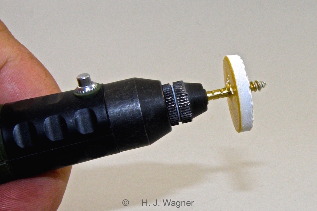

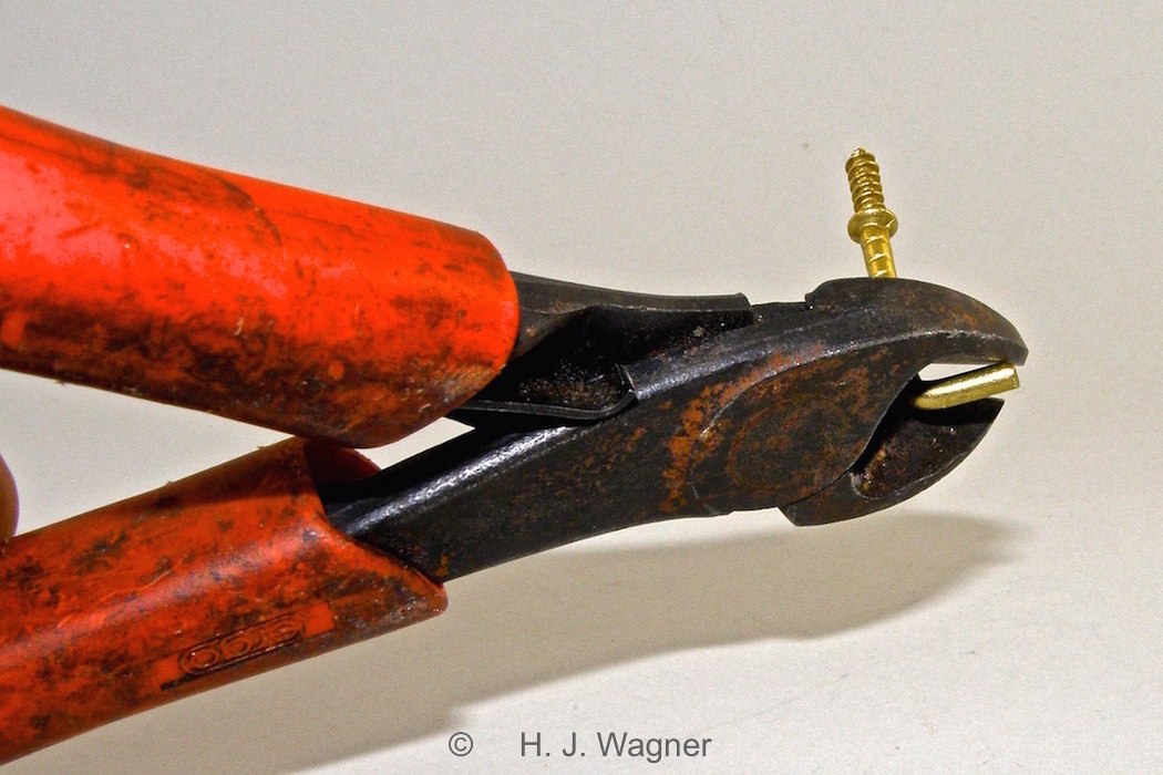

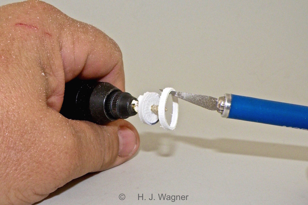

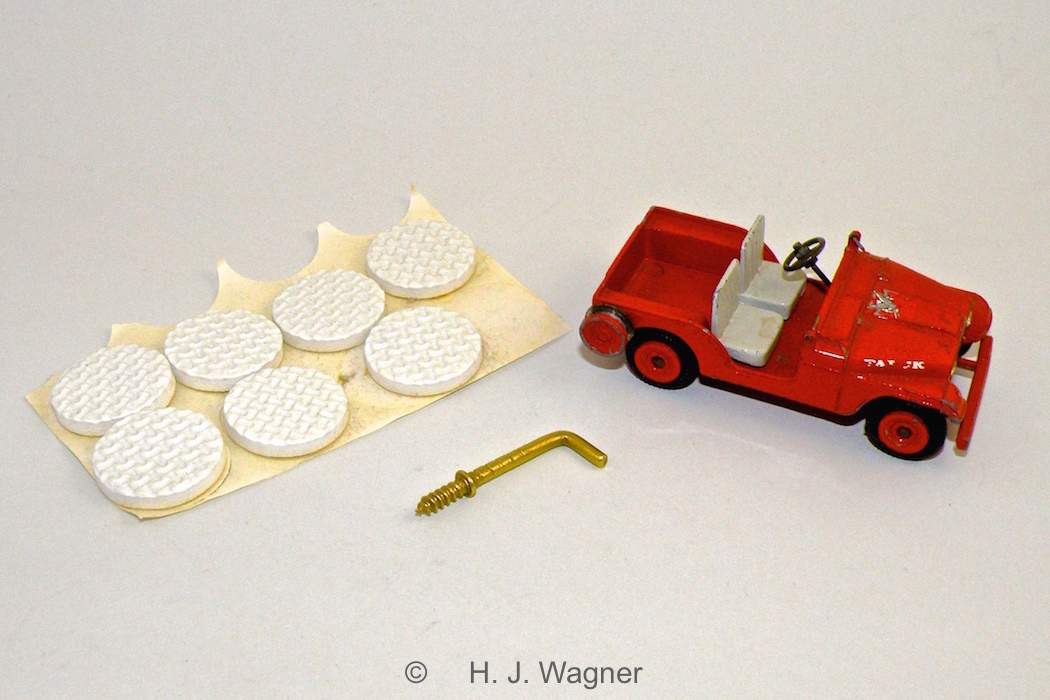

Participantman kan da godt komme til at mangle et dæk. Man kan da også resikere at mangle flere, og de kan da også være vildt dyre, eller nærmest umulige at finde… MEN så kan man selv lave dem… Sad og kikkede på youtupe en dag og fandt et godt link. I dag har jeg gjort et forsøg. Jo det virker hvis kniven er skarp, rigtigt skarp.
En gummi fidus til at klistre under ting — gummi – ikke filt — en lille krog med bryst og skrue gevind. En kniv og en hurtig sliber eller en god boremaskine, samt en bidetang. Bid krogen af så den anden del kan sættes ind i patronen. Skrue delen skrues ind i gummi fidusen, her stoppes fortsat i skruning af brystet. Start maskinen og skær et dæk du. Husk i den forbindelse at skære den udvendige diameter først og den indvendige diameter til sidst. Mti dæk er blevet for smal, fordi geg skar for meget af tykkelsen, men det var et forsøg, og det virker alså.april 13, 2015 kl. 15:28 #28506Flemming Rasch

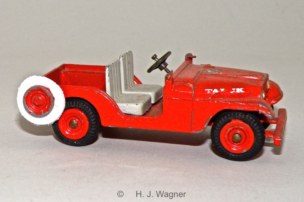

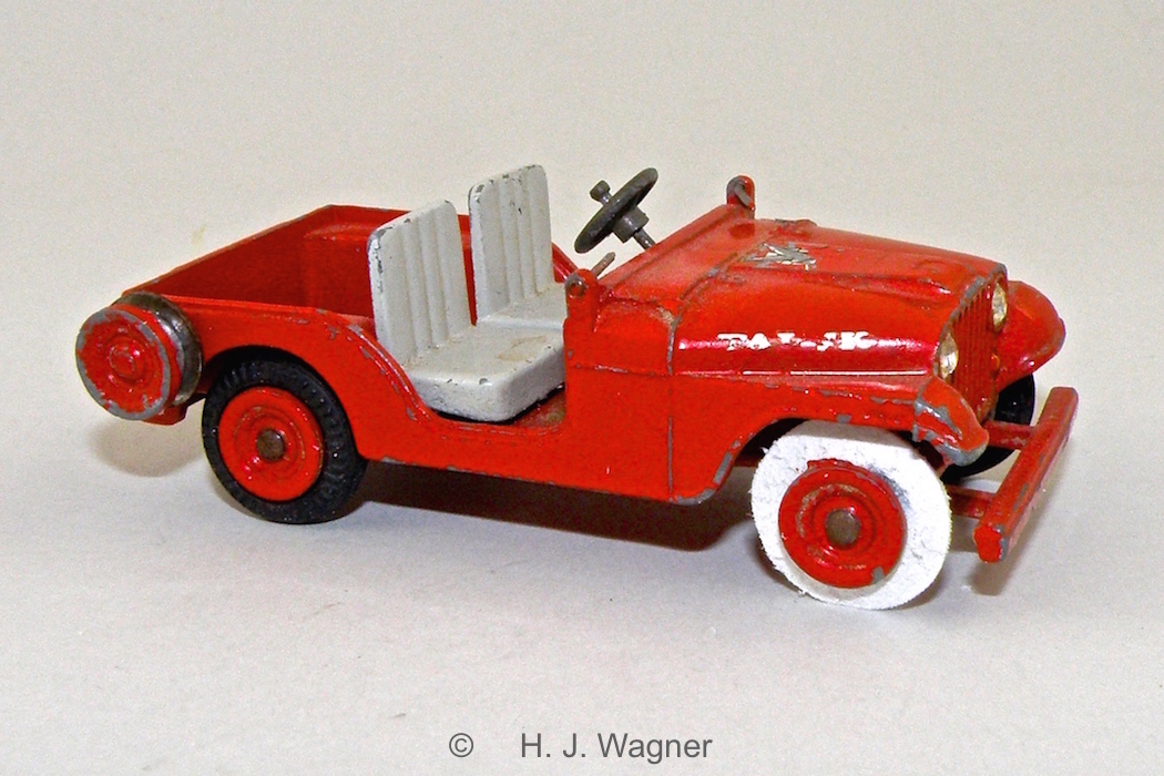

Ja vi kan få dæk til Tekno, en del Corgi og Dinky. Men hvad med Märklin, Gama, Faller og hvad de nu hedder alle sammen. Et dæk til 10 kr bliver til 40 kr for fire og med reservehjul 50 kr. Det kan da godt være at det overstiger værdien af den renoverede DKW Munga fra Gama Og så kan man lige gøre sådan her, som vist…. Som jeg har skrevet, var det et forsøg, og mit dæk blev for smalt, men med en skarp kniv så virker det, desformeddels max. 10 øre pr dæk. Min JeeP har alle 5 original sutter, men det var den der stod nærmest. De gamle Corgi, Dinky mf. er iøvrigt bare O-ringe, men det bliver de ikke billigere af. - ForfatterIndlæg
