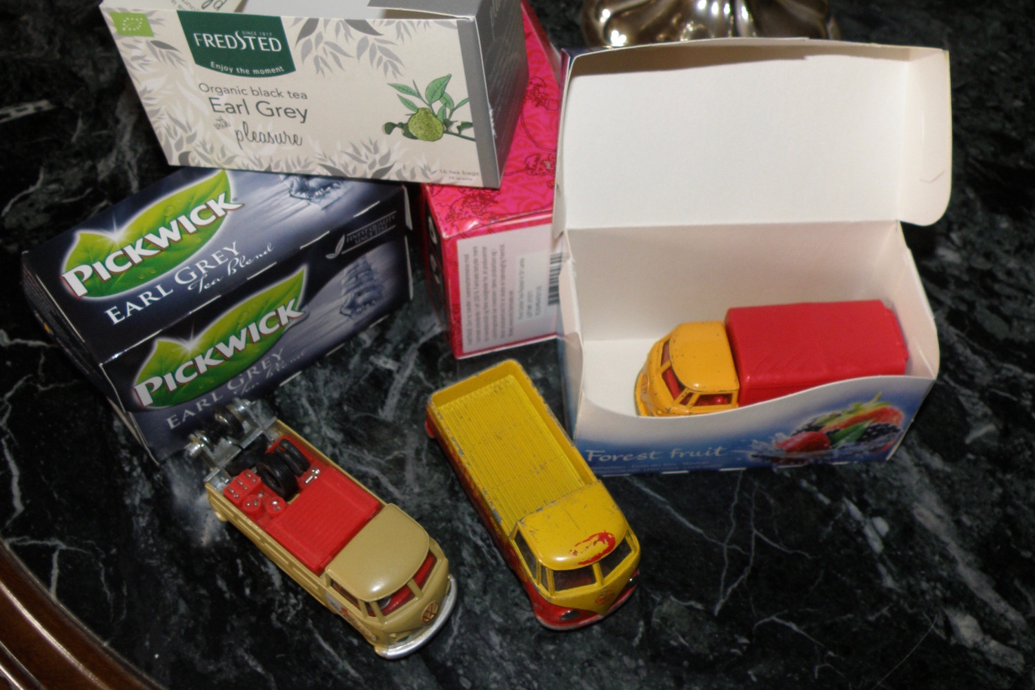

Man kan gøre mere eller mindre ud ad arbejdet med æsken til modelbilen. Det er imidlertid bedst at komme modellen i en papæske ved opbavaring. Plastik kan der dannes konens vand inde i, det sker ikke i samme grad i papæsker. Æskerne beskytter desuden mod ridser mv. Man kan bruge THE æsker mf. Sæt et mærke på enden og skriv hvad der er i, for man glemmer det. Små biler som fx. Lego, Pilot eller Wiking passer fint ned i æker til pållægschokolade. Der kan være nogen stykker i hver box, der herved forhindres smådele i at blive trukket af mv.

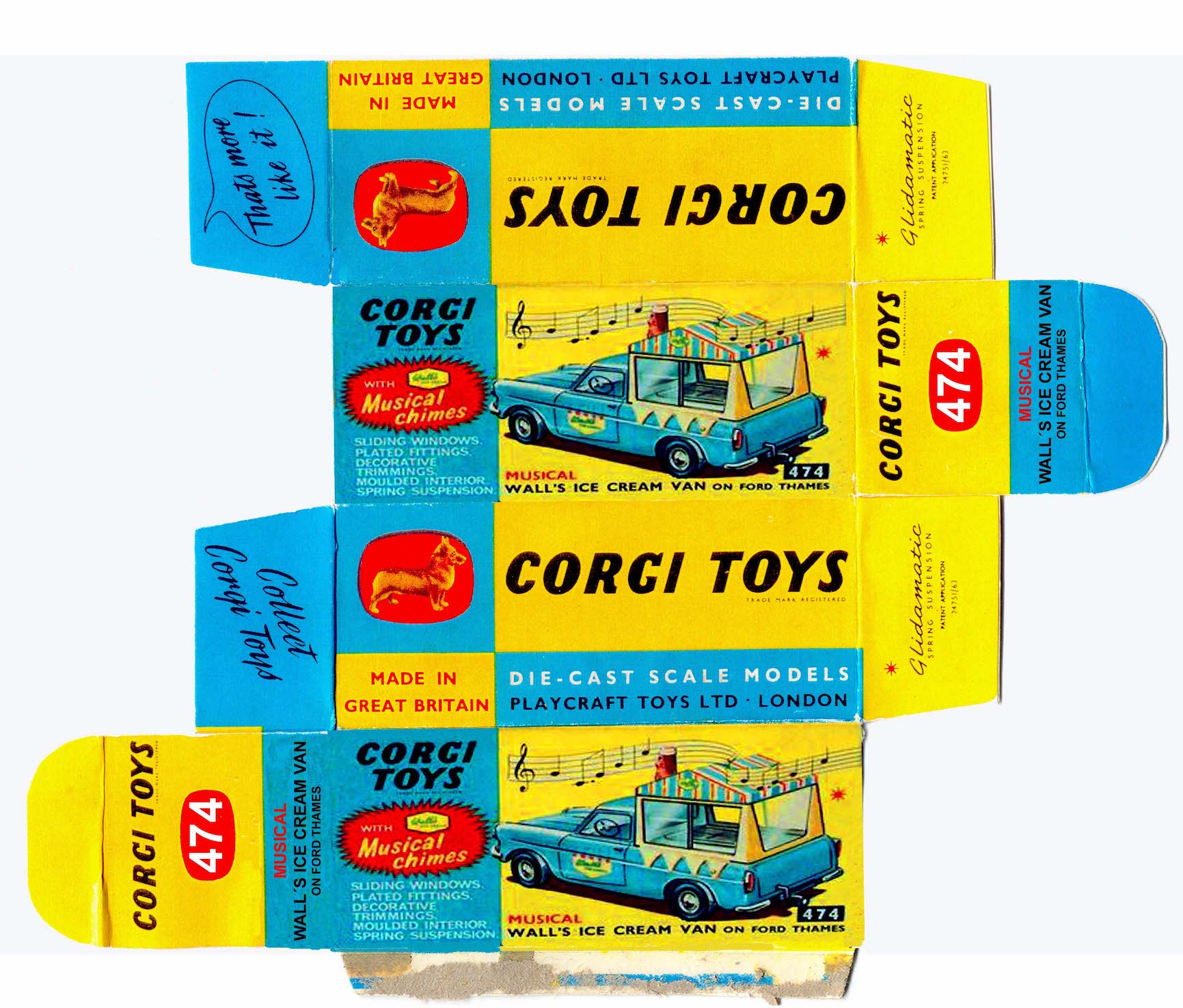

Vi har været inde på at lave æsker ved forskellige lejligheder. Det er fosåvit ikke særligt svært men man skal kende målene på den originale box hvis man skal lave en kopi,- eller reproduceret æske. Man kan finde nogen kopier af div. æsker på internettet. De er ofte til direkte at printe på A4 papir størelse, og så passer de i målene.
Har man en gammel æske kan man selv direkte scanne den ind, og så printe nye æsker ud. I de fleste foto programmer der følger en anstændig computer, kan man renovere lidt på fejl og mangler. Det er ikke altid nok, og den æske man selv har mangler man jo ikke. Jeg kan oplyse at min computer er en 11 år gammel IMAC. Om der er forskel på programmernes kunnen mellem den og andre computere ved jeg ikke. Jeg forholder mig til hvad min gamle maskine kan.
Man kan ikke anvende fotografier. De forvrænger lidt, så der skal anvendes en scanner.

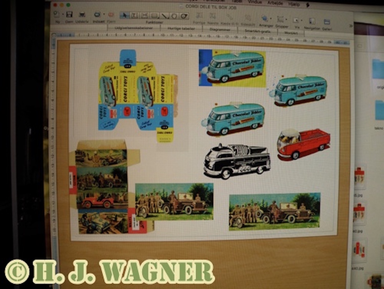

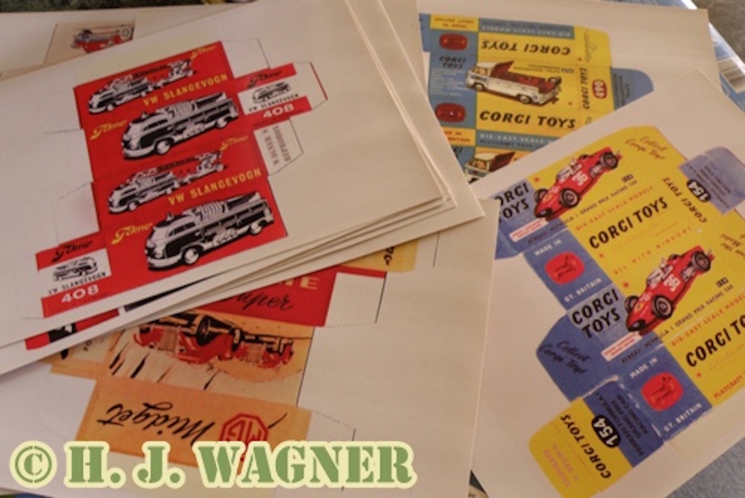

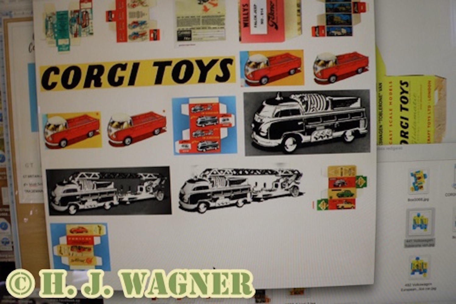

Som det ses på billederne har jeg printet nogen æsker ud, direkte kopi, af scannede æsker. Jeg har faktisk købt to CD´r i Sverige med Corgi og Dinky æsker på, omkring 300 af slagsen. Som CD´n er æskerne på den også kopi. Æskerne er således gamle æsker med alle de fejl der nu måtte være på den originale æske. — DET VAR JEG IKKE HELT TILFREDS MED — Kun nogen få af de gamle æske typer er i super kvalitet. Dem vil jeg anvende som de er, men mange synes jeg skal fornyes.
Forfra om igen.

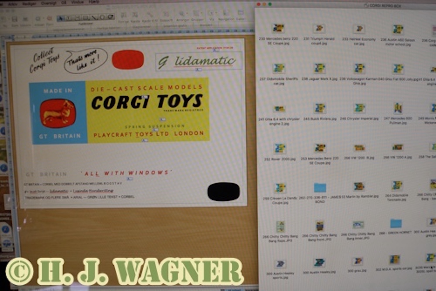

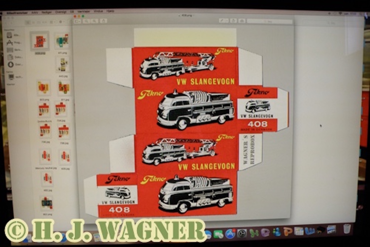

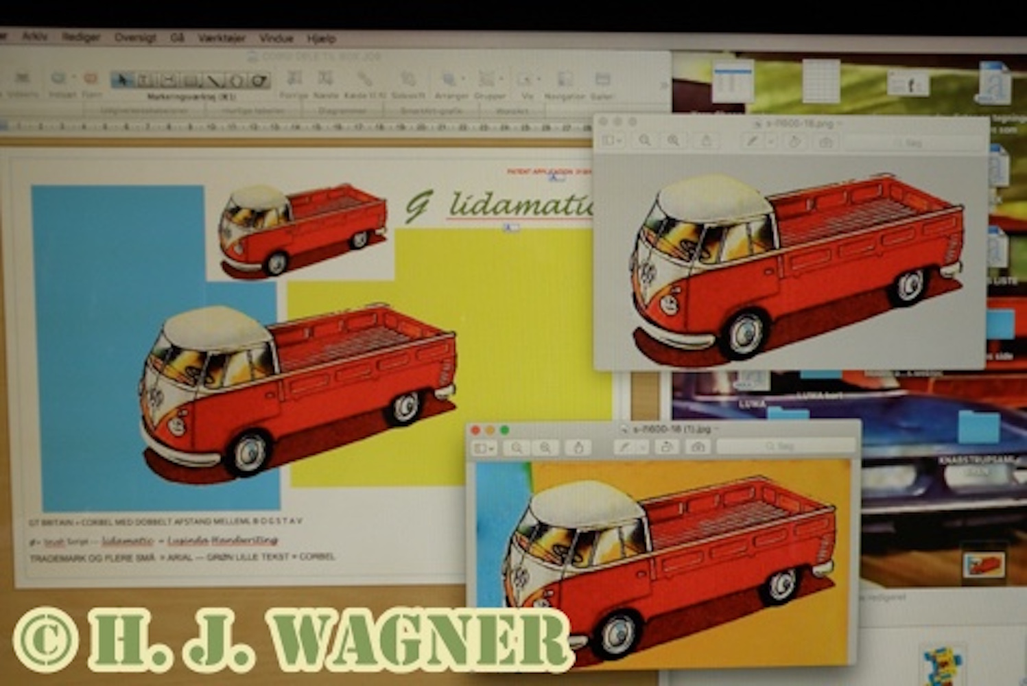

Jeg tager forskellige æsker, og snupper billeder, og store tydelige tekster. Jeg beskære tingene ud i foto programmet. De værste fejl resusheres, og farverne klares op. Ligges billedet nu ud på skrivebordet/skærmen, så kan man fjerne baggrunden, og man har nu et fint billede eller en tydelig tekst.Se fx. VW pick-up, som jeg ligger ind over farve baggrunden jeg selv har lavet.

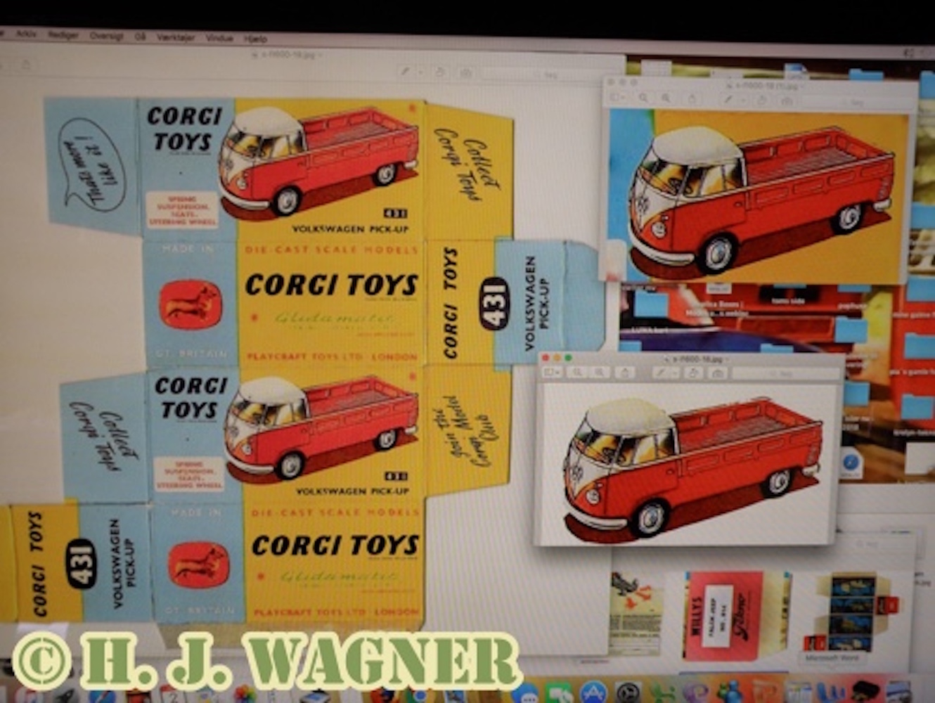

I skriveprogrammet, (Jeg har et 11 år gammelt Word, program) findes en der hedder “udgivelseslayout” Her kan jeg ligge færdigt redigerede billeder og tekster ind i et dokument. Jeg kan altid ændre højde og længde, og jeg kan altid kopiere tingene til andre dokumenter. Æsker der har hele billede sider, kan man i foto programmet beskære de gode sider fra, redigere dem, og gemme dem. Man kan roligt skære folde kanter væk osv. Når en æske er færdig, og billedet er sat på, vil ingen opdage at billedet er trukkel et par mm. i længden eller højden. Se Tekno jeep billedet der er trukket 1 cm. længere ud end originalen. Når man har 4 gode billede sider kan man lave en box.På billedet med den store CORGI tekst. CORGI og hunden er “klippet” udfra gode æsker. Al tekst er skrevet med tekster fra Computerens skriveprogram. Det tager lidt tid at finde de rigtige. De passer tilnærmelsesvis. Nogen skal kopieres ind som billeder, derfor ligger de ved siden af. De kan ikke komme tæt nok på de andre tekster der er lagt ind. Og håndskriften skal trækkes længere, hvilket er nemmest at gære når teksten findes som er fotografi (lige som Jeep billedet)

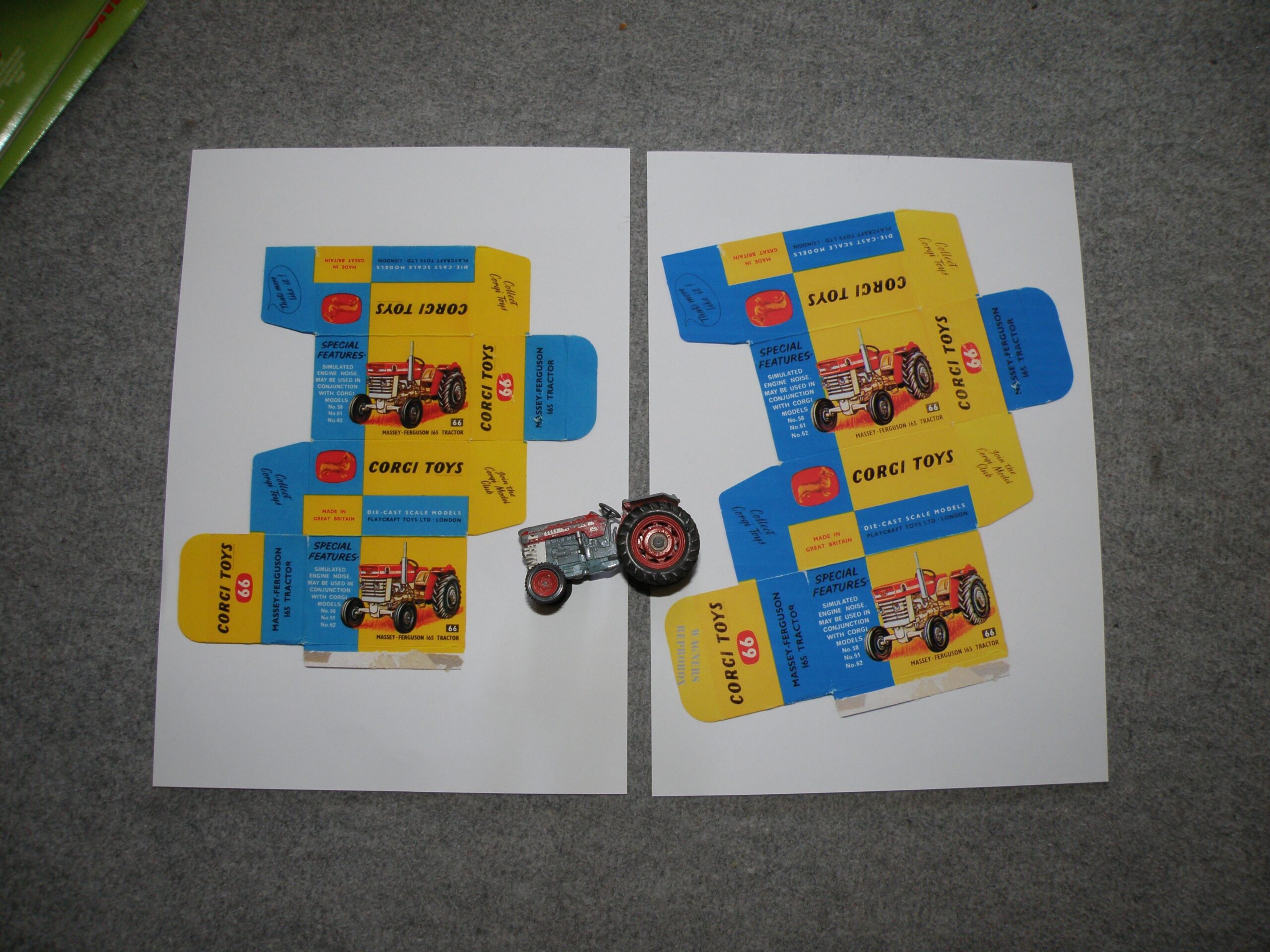

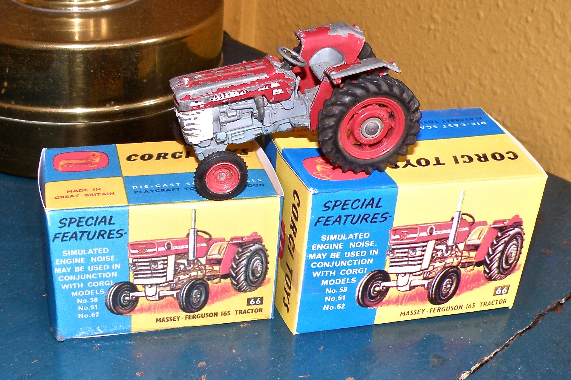

De første scannede æsker af Traktore er rigtigt fine, men jeg undrede mig lidt over at den ene traktor så lidt høj ud. Da jeg gik billederne efter fandt jeg at det var samme box men med forskellige traktore på. Det gentog sig med flere både Ferguson og Fordson traktore. Efter et tjek på internettet fandt jeg at æskerne slet ikke passer i størelsen. Dermed er det egentligt en omgang ubrugeligt fusk, sansynligvis med æsker der blot er kopieret fra internettet. Jeg nævner det fordi jeg på nettet fandt den traktor box der danner grundlag for CD´ns traktor æsker. Og den rigtige box er en hel cm. længere, højere og bredere, så tratoren rent faktisk kan være i boxen.
Nu tænker mange nok at jeg bare kunne have købt nogen dyrer CD´r med flotte billeder på. Jeg er dog ikke udtalt overbevist om at det ville have været så meget bedre. Ser man på de CD´r “toys fron the past” har købt på ebay, så er det igen samme box der er anvendt til flere bil modeller. Det gør ikke noget, jeg synes måske blot at det bør oplyses at det er “nye” æsker med “gamle” billeder. Spørgsmålet vil opstå igen. Passer de i størelsen i forhold til de oprindelige æsker ? Der er INGEN der har tænkt at tjekke det endnu.
Jeg må konkludere at et box job er lidt farligt at våge sig ud i, og man bør kende æskernes korrekte mål inden man begynder at fremstille kopiæsker.
Billederne viser først 2 fra Toys From The Parst, resten er mine. Jeg faldt også over is-bilen,- noget underligt at se på fra min CD.SÅ – skal man fremstillen en kopi æske skal man kende dens mål først. Det gælder jo også hvis man skal lave en box der ser rigtig ud, men som er til ens egen ombyggede model. Det er omvendt, lige gyldigt hvis man skal lave sin helt egen box.

ParticipantHar chattet med ham fra “Toys fron the past” han har ikke tænkt over at hans print havde samme lim flap… Og alså er samme grund æske. det betyder ikke noget men så er æsken jo ikke ORIGINAL kopi men en tilrettet box, en reproduceret box – reprobox, som de vel også kaldes. En anden fejl jeg faldt over er den blå farve især ved den røde bil. Den blå farve skal løbe som et helt bånd on æsken. Det hakker lidt vel gevaldigt synes jeg. Spørgsmålet er så om de æsker der er på de fine dyre CD´r så rent faktisk også overholder de originale mål. Billederne er åbenlyst ikke korrekte i størrelsen.
Så er der lige mine traktor boxe. Har samlet dem. Den ene er lige til øllet. Vil nok mene den er i underkanten. Den anden giver vildt god plads. Tror ingen af dem passer.
I dette tilfælled går jeg drastisk frem. Jeg kan ikke finde Corgi box mål, så jeg laver nogen nye æsker selv, ud fra mine modeller, og de æsker jeg har på CD. Jeg har ingen originale gamle æsker. Jeg kom til at sælge dem med biler for 10-15 år siden. Jeg skulle nemlig ikke samle på Corgi biler— den gang !
Forresten er boxen til min traktor helt ens. De har præcis samme småfejl i billedet og på endeflapperne :-0
