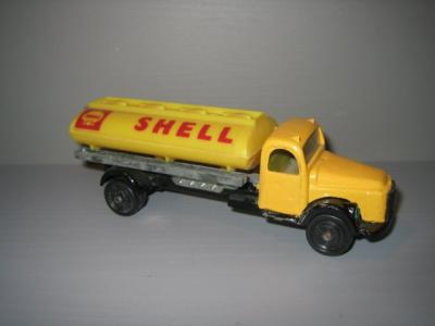

oktober 31, 2013 kl. 13:55 #18497Ole Andreasen
ParticipantEfter behandling

oktober 31, 2013 kl. 18:43 #18508Ole Andreasen
ParticipantHej Hans Jørgen. Jo det har du selvfølgelig ret i, men i det her tilfælde hvor jeg brugte metoden, var det faktisk på en forholdsvis “sjælden” variant fra Chico-Toys (arvtageren for Vilmer) og her anvendte jeg med held metoden! Dette er blot som information! Det er altså muligt at begrænse skaden og med lidt fingerfærdighed få et godt resultat. Der vil da også være tilfælde, hvor jeg ville “smide lortet ud”..:-)
