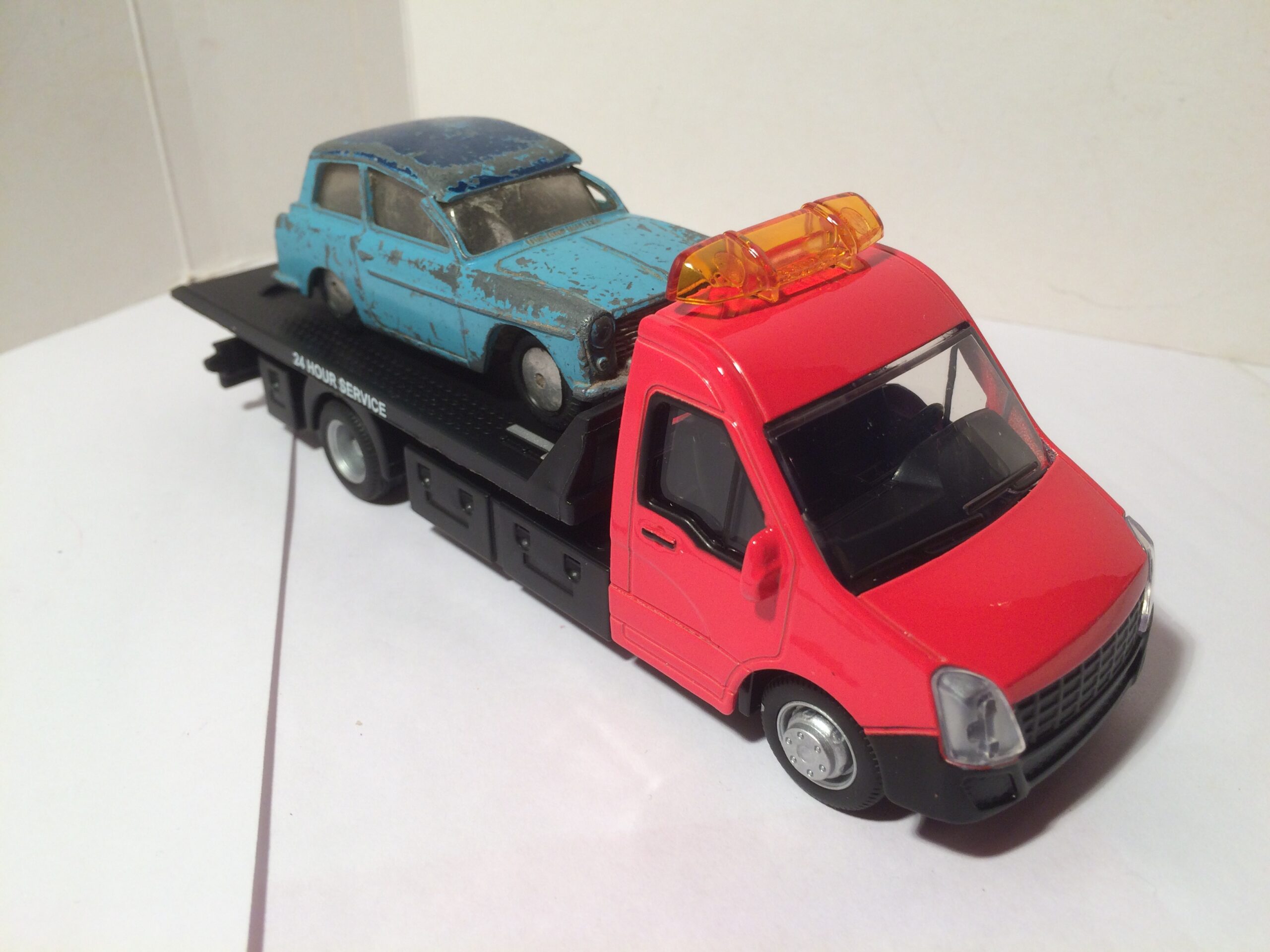

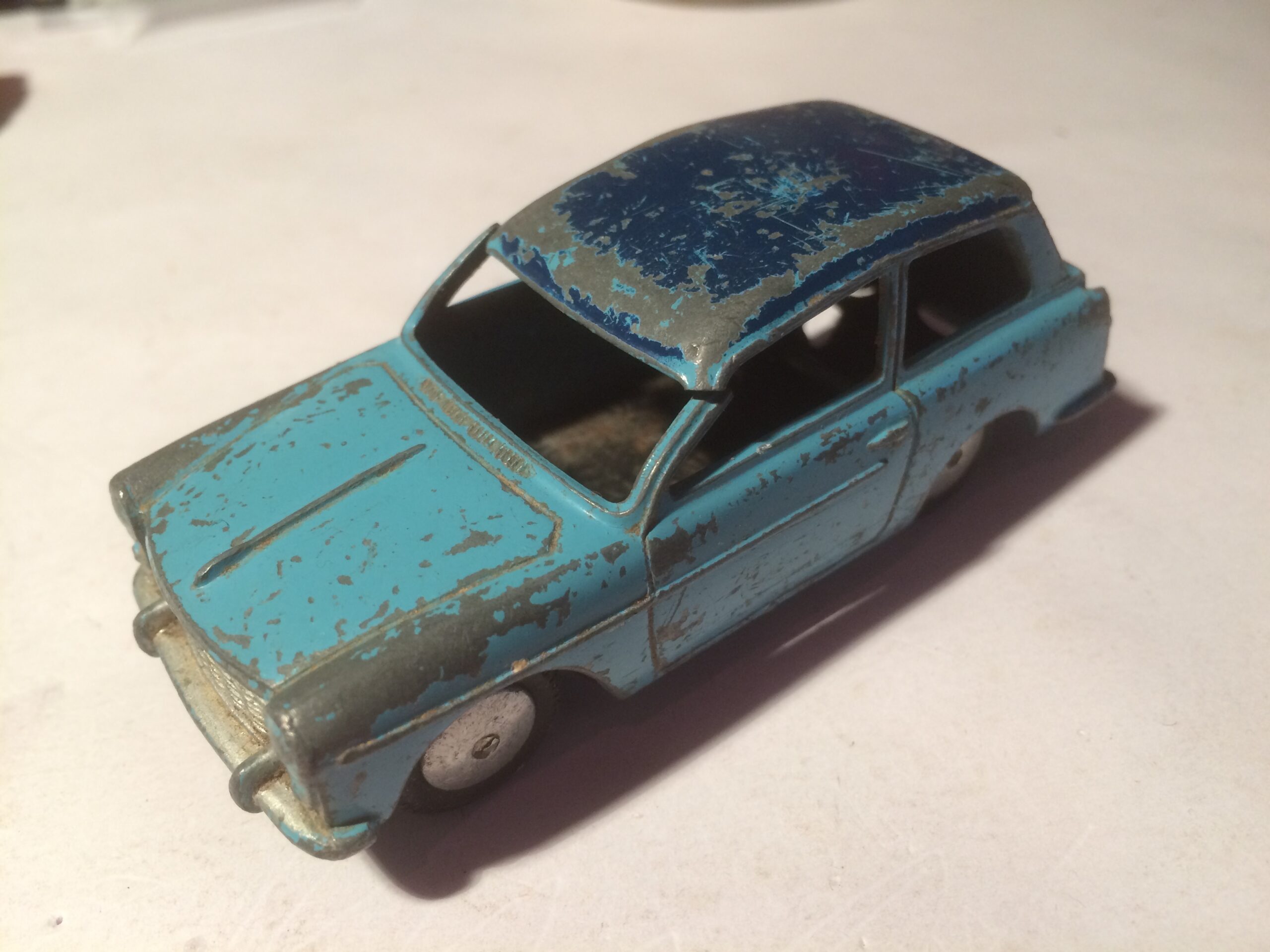

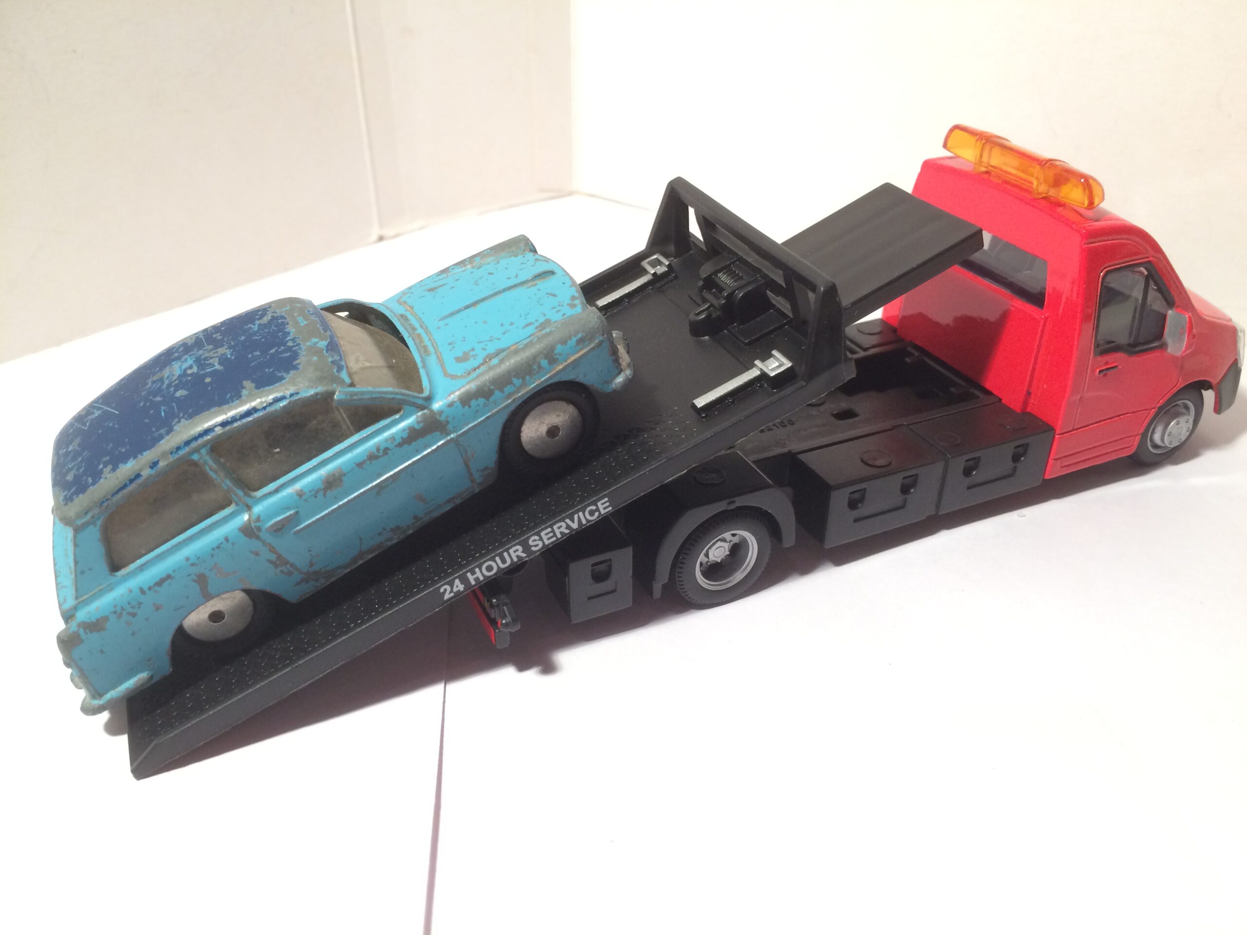

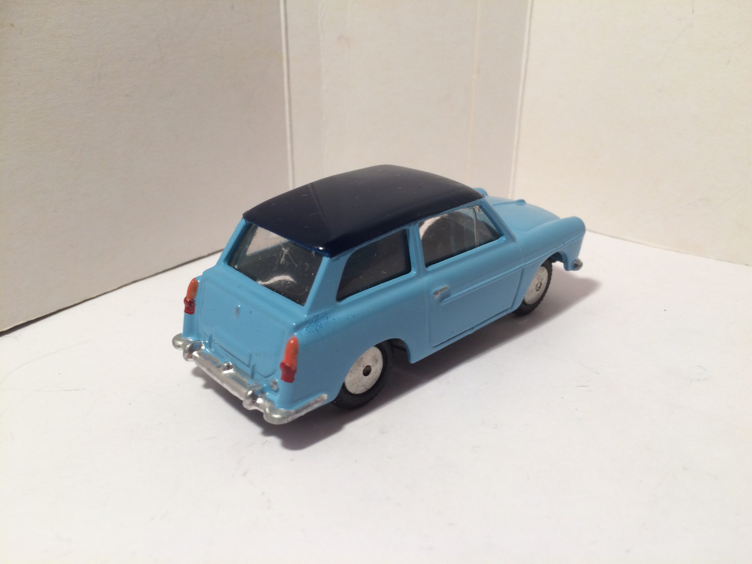

ParticipantVed godt det ikke er en Tekno men Ne Dalby autoophug kom lige forbi med et projekt 🥴
Der er faldet noget ned på taget af den arme lille vogn så må mekanikeren se om den ikke kan komme på vejen igen 😁🥴🏁februar 15, 2021 kl. 12:56 #76382Kim Bjarne Sørensen

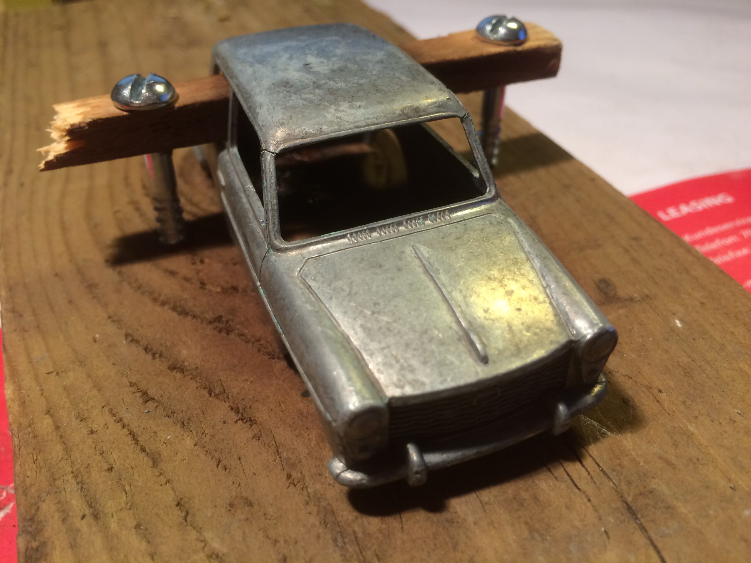

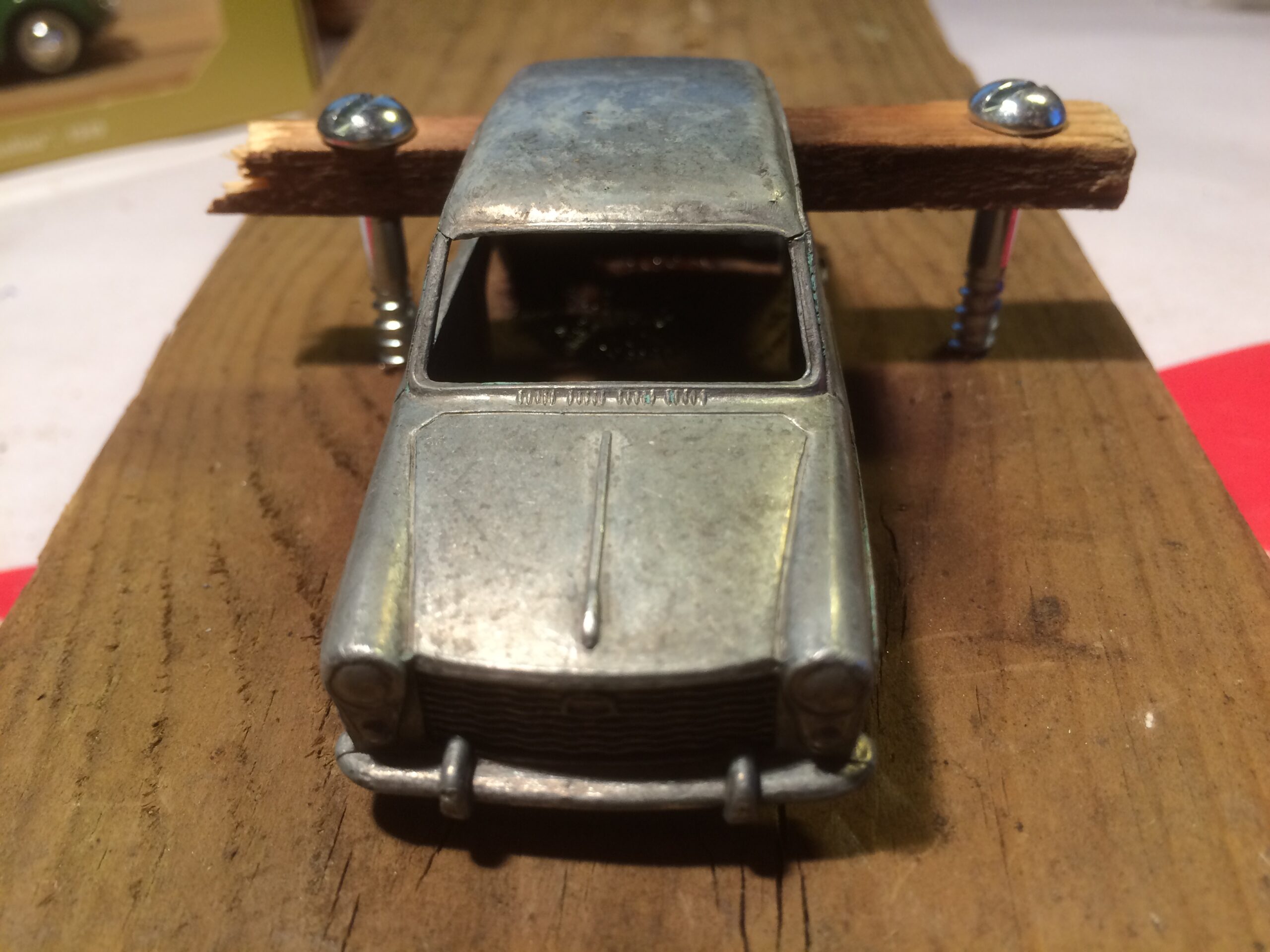

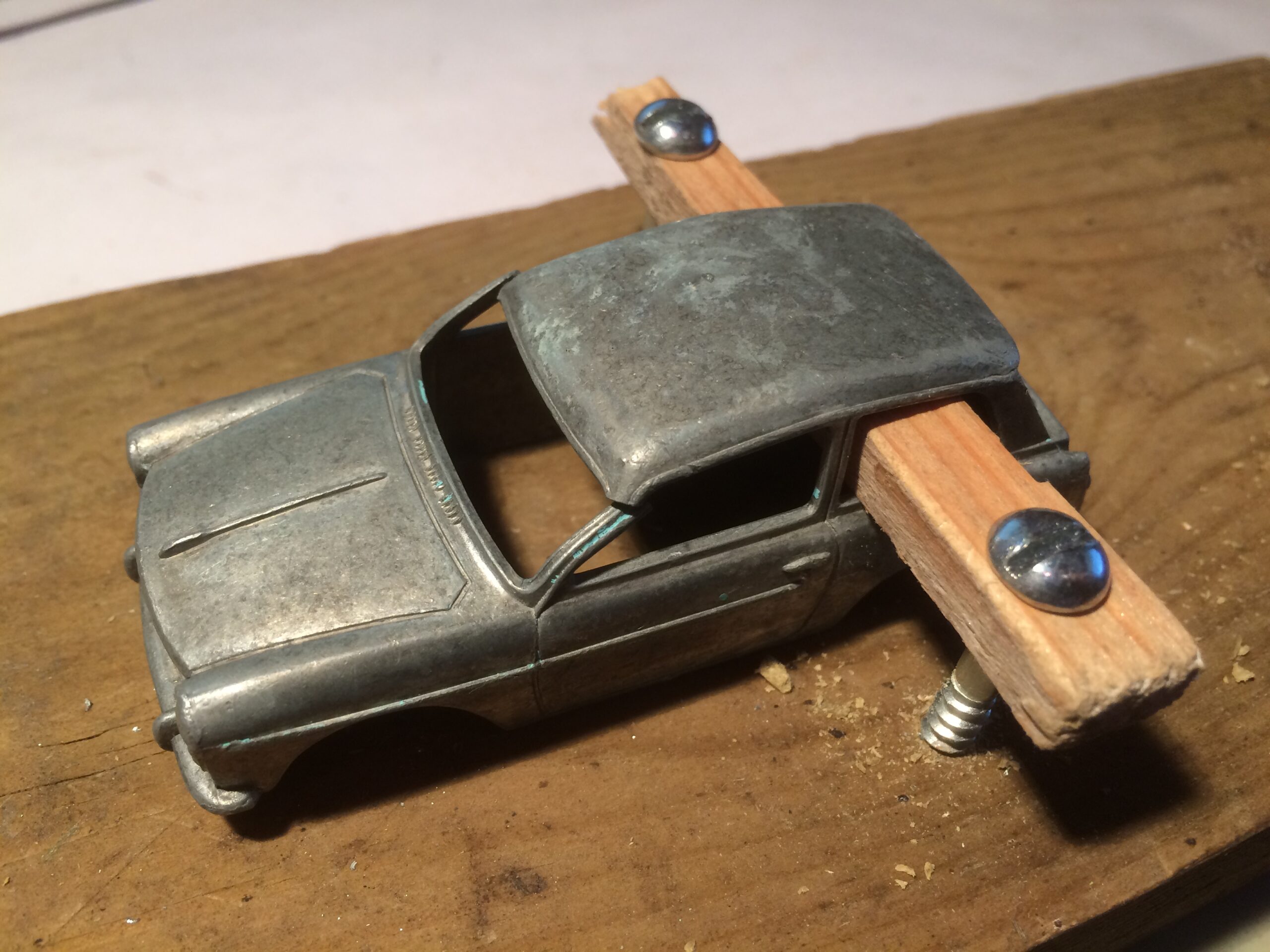

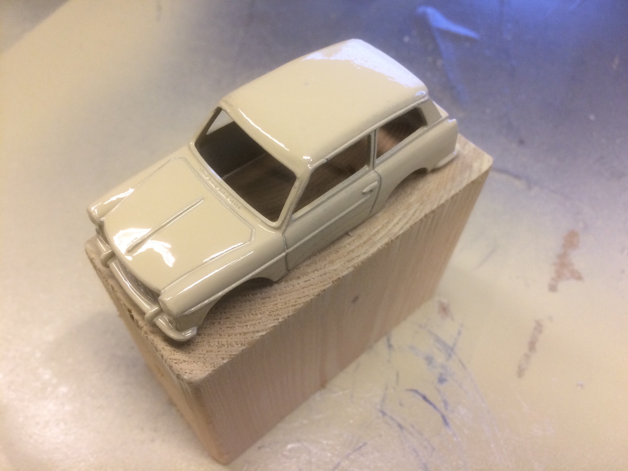

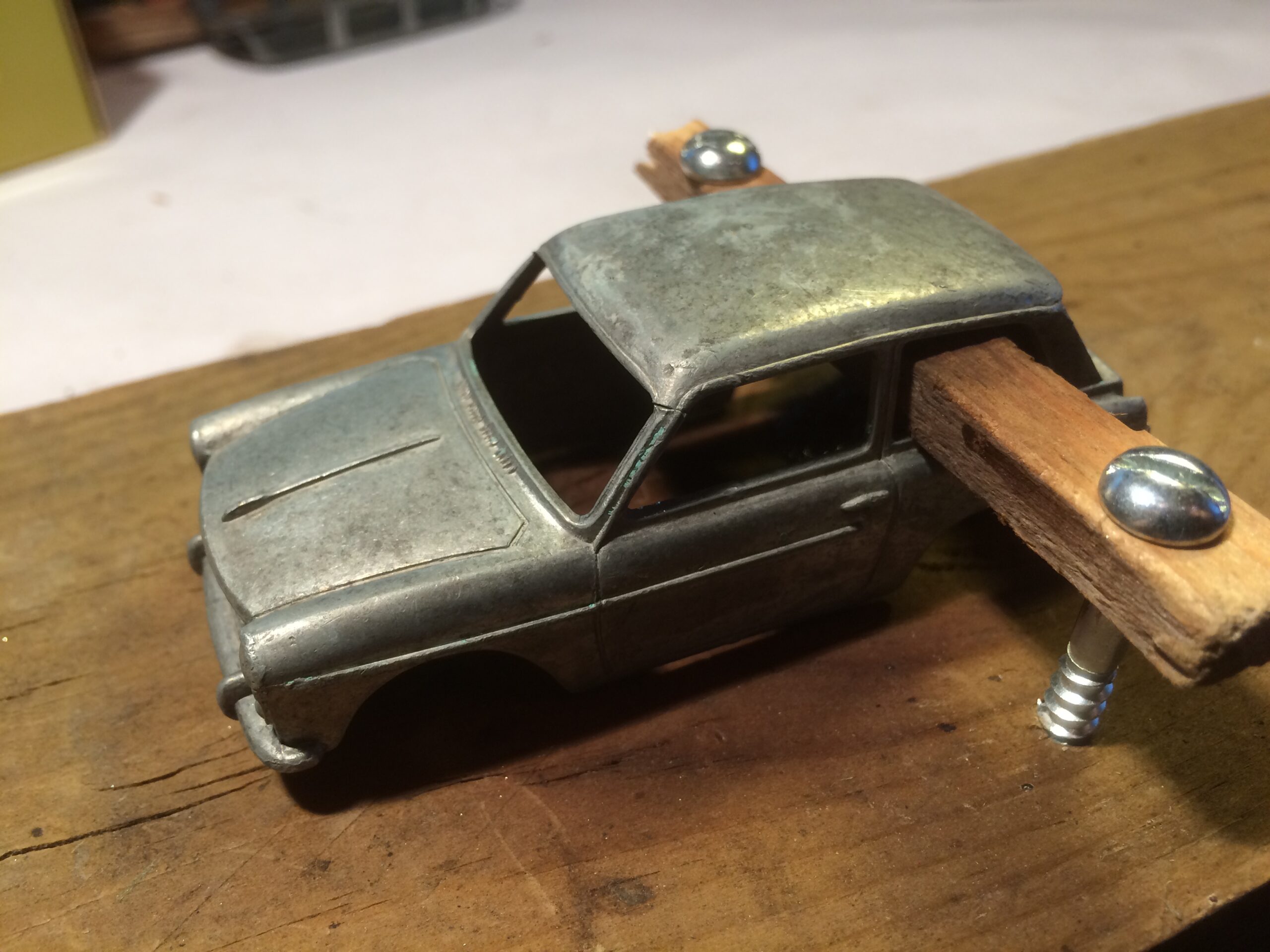

Der skal nok komme lidt foto nu er den skilt ad og venter på at komme i chelettebænken 😁👍marts 2, 2021 kl. 17:23 #76765Flemming Rasch
ParticipantSå kom den lille Austin A40 i opretter bænk taget +stolper kom på plads nu er det maleren der tager over
marts 2, 2021 kl. 22:14 #76778Bertel Pedersen
ParticipantHej Ms Super.
Helt fantastisk resultat. Hvordan har du båret dig ad?
Jeg har været sk… nervøs for at det skulle blive værre, de gange jeg har forsøgt.
Mvh. Bertel.marts 3, 2021 kl. 03:55 #76781Kim Bjarne Sørensen
Flot opretnings-arbejde.
Hvor galt er det med ruderne? Jeg kan jo se at forruden er skadet. Det var den i øvrigt også på min, derfor skar jeg forruden af og genbrugte resten, og så konstruerede jeg selv en ny forrude. Det er så limet sammen med Loctite superlim, så vidt muligt steder hvor det ikke ses.MVH Kim B S.
marts 3, 2021 kl. 16:10 #76784Flemming Rasch
ParticipantHej Kim og Bertel
Det med ruden har jeg ikke taget stilling til i nu kun vasket den lidt af
Det med opretning der varmer jeg emnet godt op med min varmeblæser “hårtørrer” 🤣😂 varmer hele tiden i mens jeg meget stille og roligt retter det skade opmarts 3, 2021 kl. 18:49 #76786Hans Jørgen Wagner

ParticipantBertel — jeg bruger en gammel single kogeplade og/eller et gammelt strygejern. Kogepladen kan samtidig anvendes som fast underlag for opretningen. Jeg ved ikke hvordan det er med varmepistolen ? Men jeg har lykkes med at rette noget op uden af malingen har taget skade. Det var vigtigt på en flot bil, og det lykkedes alså. Jeg ved ikke om en varmeblæser kan være for hård ved lakeringen ?
Kunsten er ikke at varme for meget, og ikke at varme for lidt. Jeg har for sjov taget min bunsenbrænder for at se hvad der sker… Man kan ikke se det, man kan ikke mærke det men plusli splatter det hele sammen hvorefter bilen kun er til omsmeltning.
Alså opvarmning til materialet kan bøjes (bliver plastisk) ikke mere end det, og så holde varmen der konstant. Eller varme rette, varme rette osv. stille og roligt uden at stresse.
Min erfaring er .. brug træværk tøj. Pinde lister osv. frem for metal værktøj. En papegøjetang er god men man skal virkeligt passe på ikke at klemme for hårdt, for så kan støbematerialet springe, lige som var det glas. Tangen bør måske også være varm for ikke at aflede varmen fra det der skal rettes op.
marts 4, 2021 kl. 14:55 #76797Flemming Rasch
ParticipantSom jeg skrev så har jeg rettet nogle skader op med at varme dem med min varmeblæser/ pistol Verner det godt op og retter op stadie med varme på og som HJ siger MEGET forsigtig rette lidt og lidt varme og rette osv tolmodighed kræves 😁
Are blæser/pistol er ikke god hvis malingen skal bevares der DR varmen for kraftig- Dette svar blev ændret 5 years, 8 months siden af

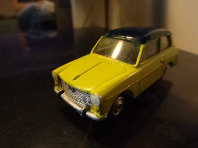

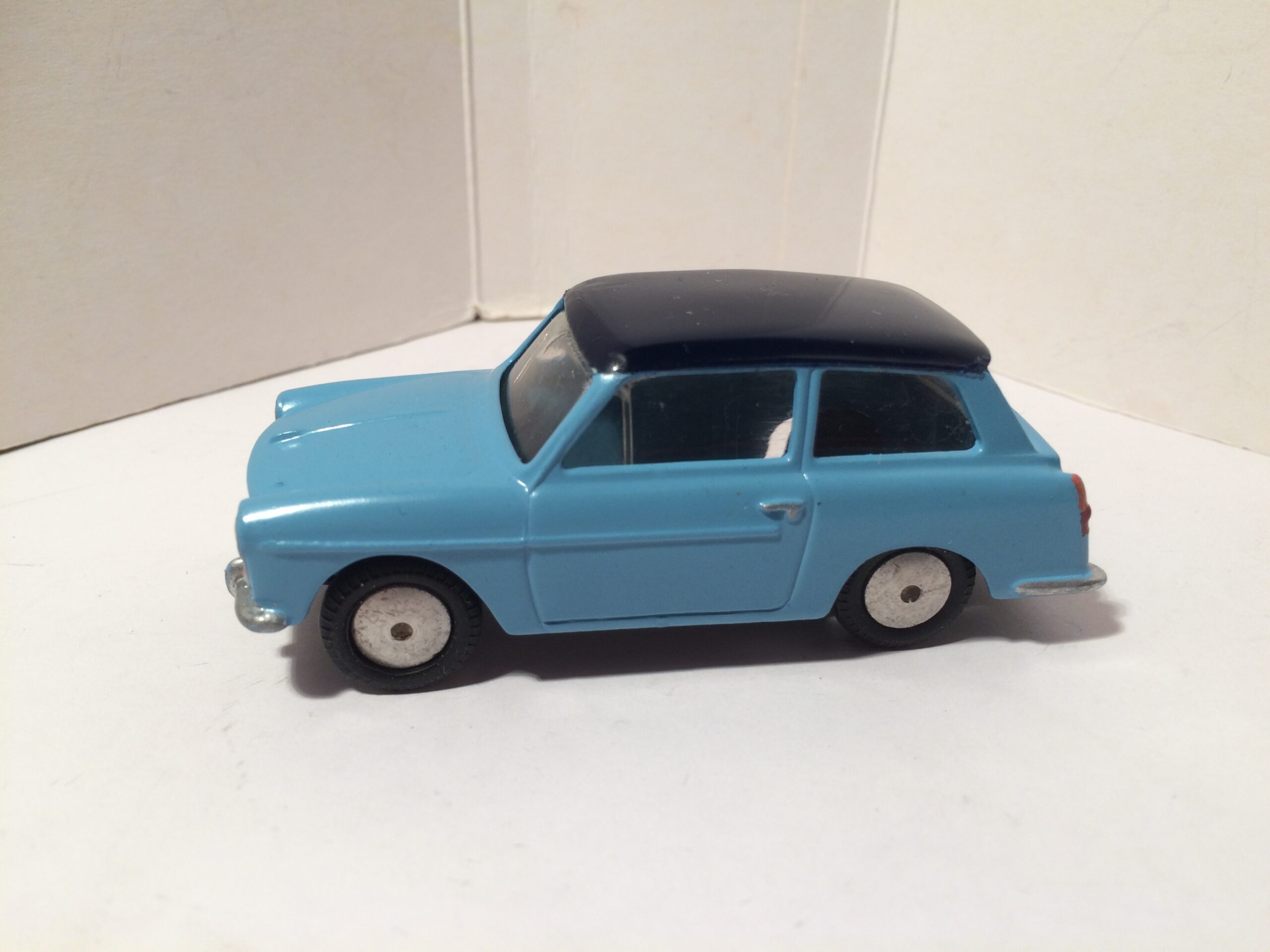

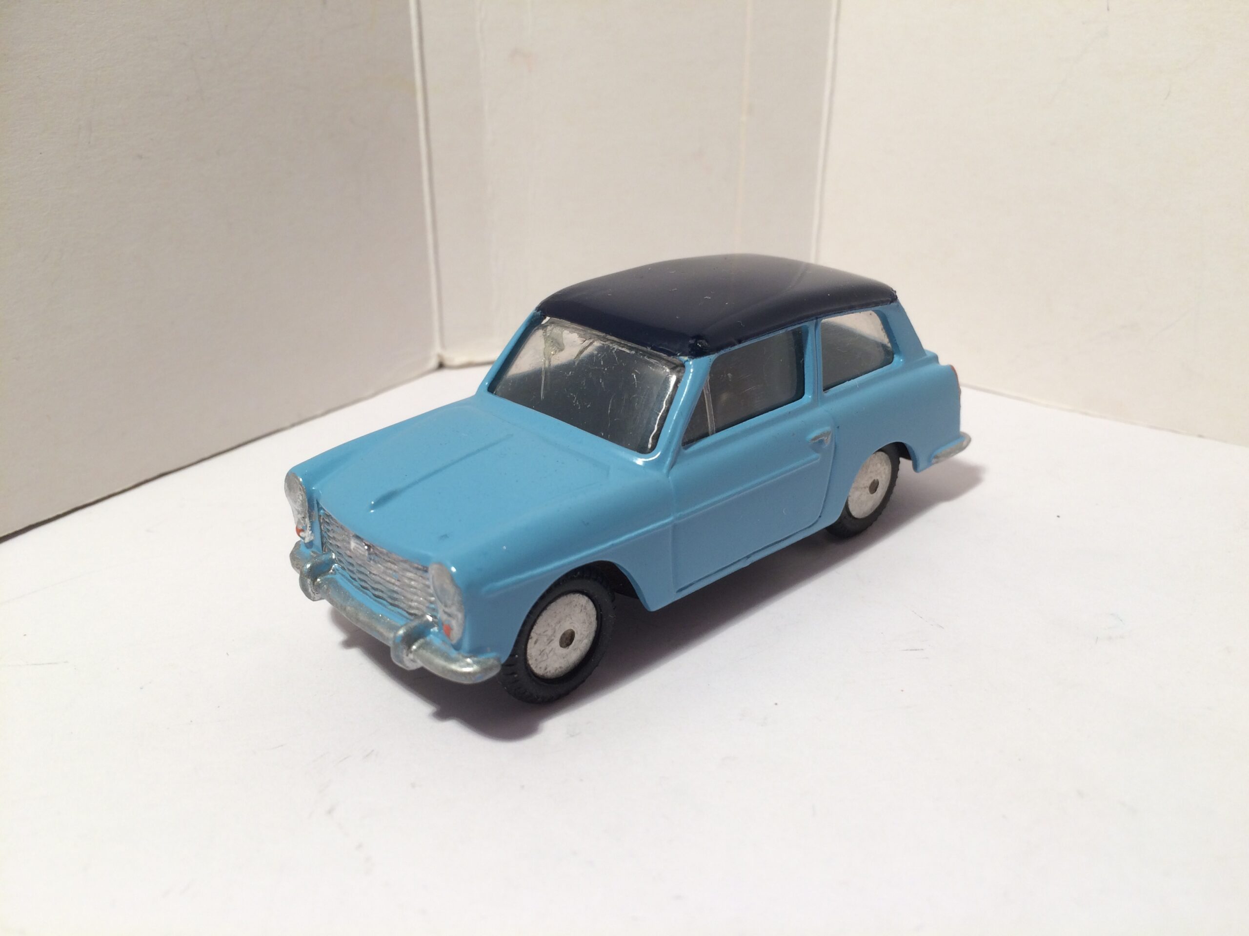

april 26, 2021 kl. 19:09 #78263Flemming Rasch
ParticipantSå er den gamle Austin A40 klar til syn
Jeg beholder de gamle ruder med revne da de jo har fulgt den gamle bil det skal de fortsætte med 👍april 28, 2021 kl. 11:24 #78315Kim Bjarne Sørensen
Rigtig flot Austin du har lavet, og ret imponerende at man slet ikke kan se at den har været meget skadet i taget.MVH Kim B S.
april 28, 2021 kl. 12:31 #78316Flemming Rasch
Tak for de pæne ord ja den fik et nyt liv 👍😁
Jeg samler som sådan ikke på gamle Corgi Toys men syntes at den så så sød ud at den måtte redes fra skrot kassen 😁
Ja den havde fået en ordentlig gok i nødden 😁 - Dette svar blev ændret 5 years, 8 months siden af
