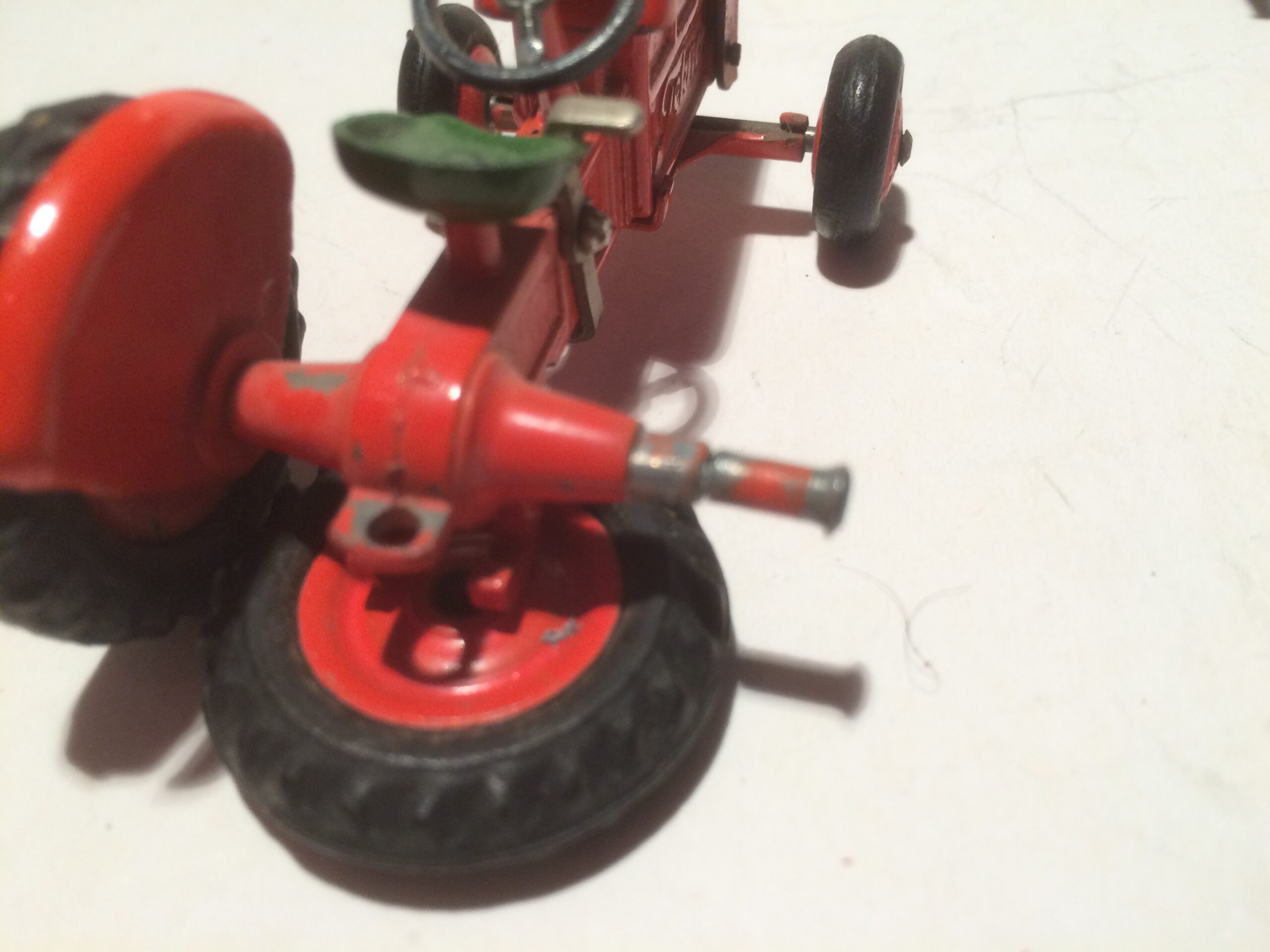

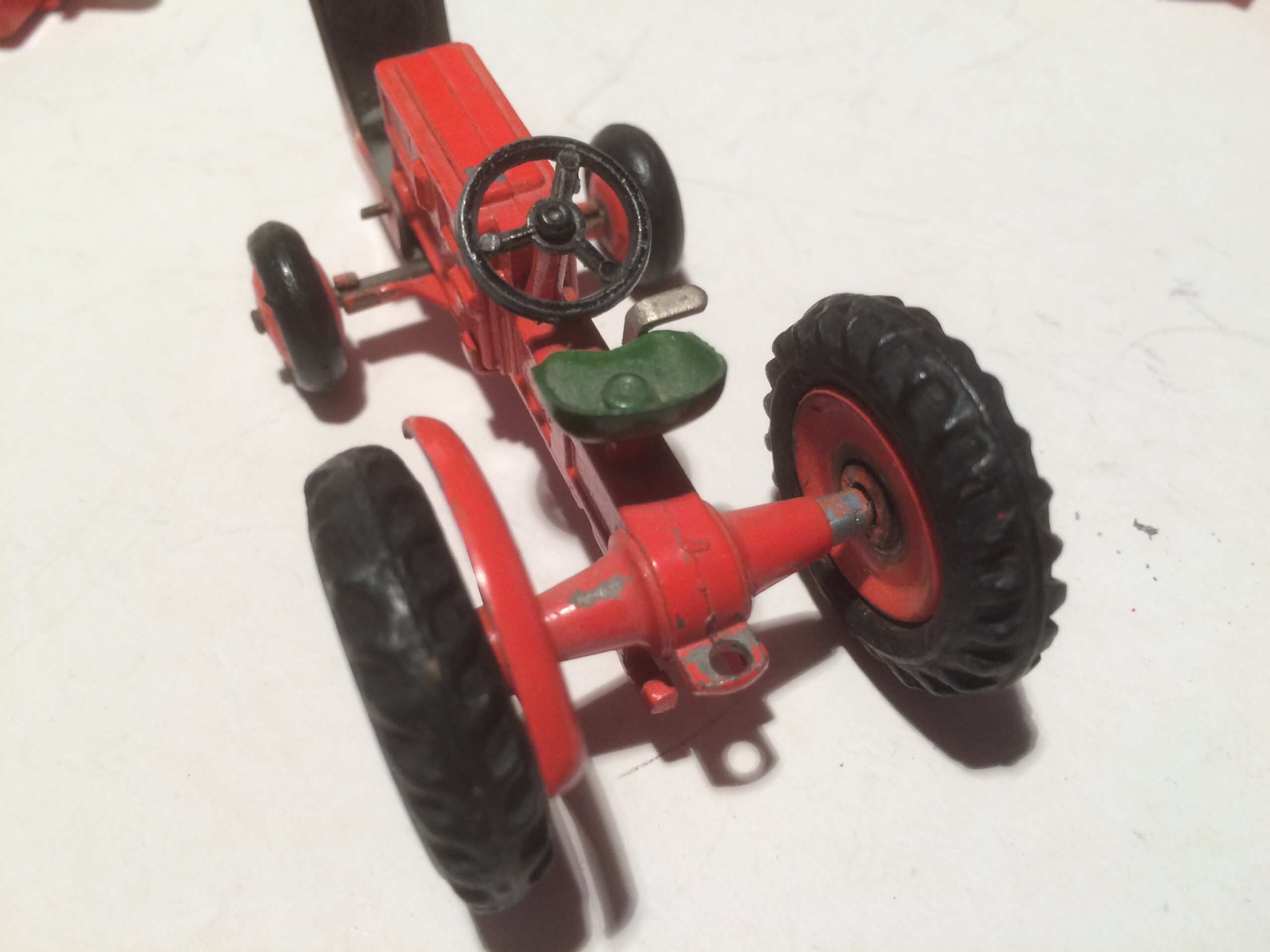

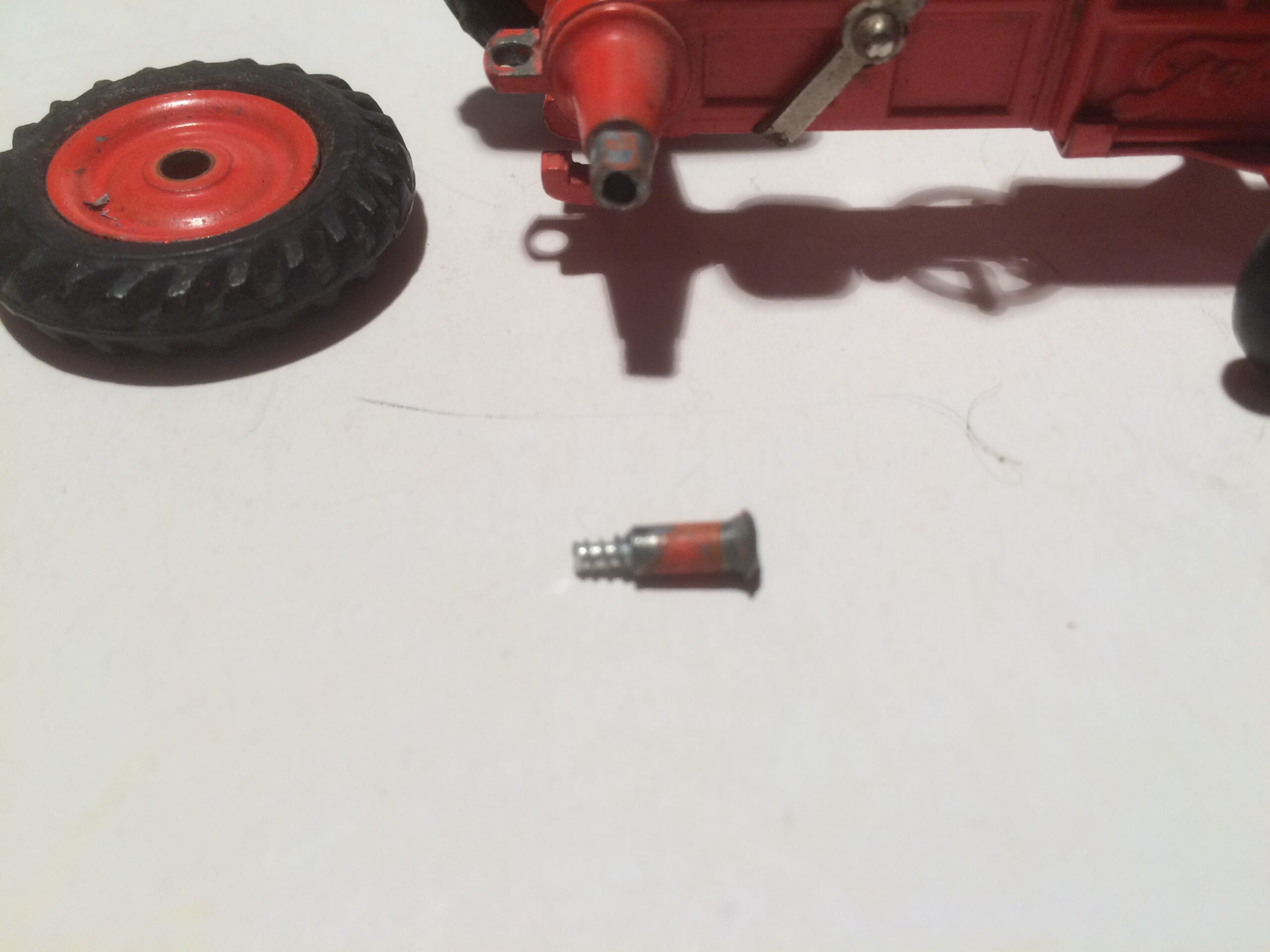

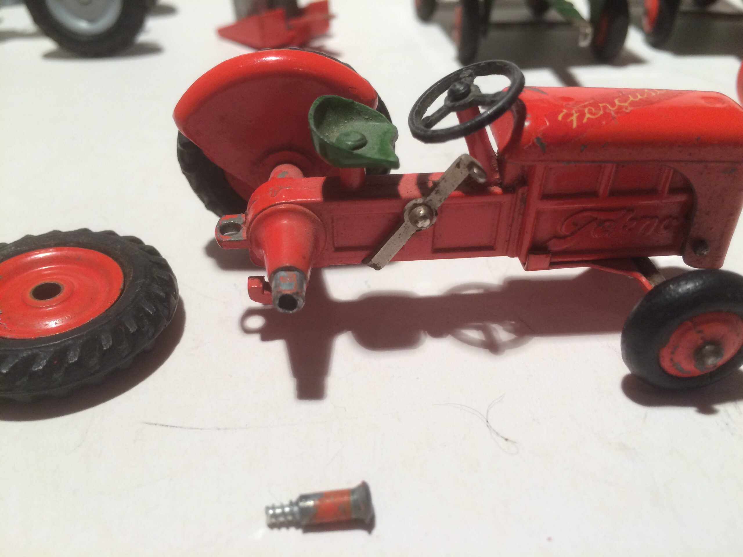

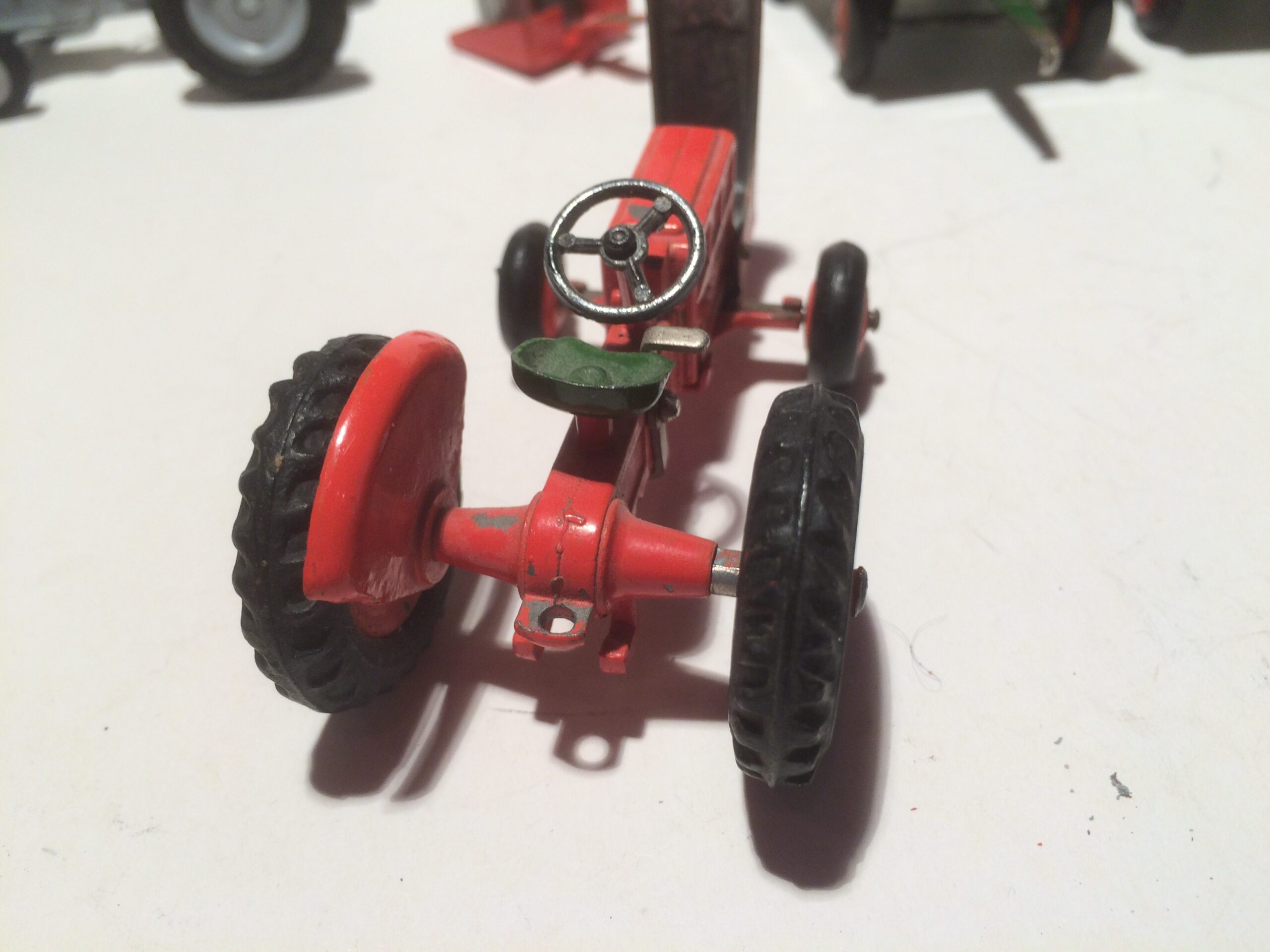

Her et lille tip til rep af knækket hjulspindel på den lille Ferguson
Hvis du er så heldig at du har den originale spindel med helt nitte hoved som her på min hvor det var en fejl 40 der var årsag til den knækket af så har jeg løst det på denne måde og man kommer aldrig til at se baghjulet har været afmonteret 😁
Boer et ca 2 mm hul i bagtøjet på traktoren og der efter samme størrelse i den af knækket spindel her efter lim med sekundt lim en stump piano tråd/søm eller ligende fast i spindlen her efter lidt lim i huldet på traktoren spindel/nitte monteres i hjulet og der efter sættes spindlen på traktoren igen så kan bonden komme i marken igen 👍🥴🏁
