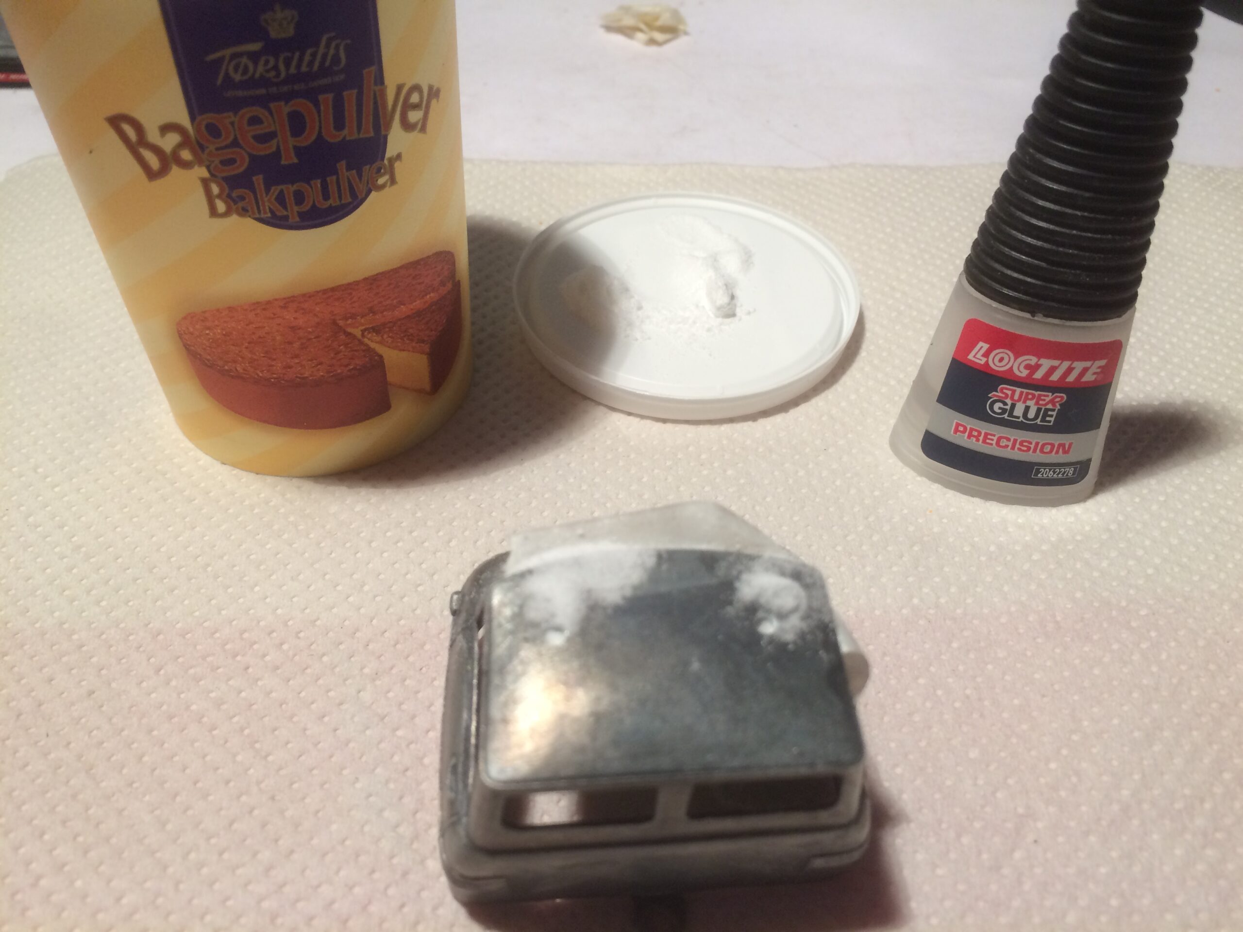

    Så må jeg lige prøve det som han gjore i den vidio som
    Hans-Jørgen lagde op her på forum med superlinse og bagepulver 😎

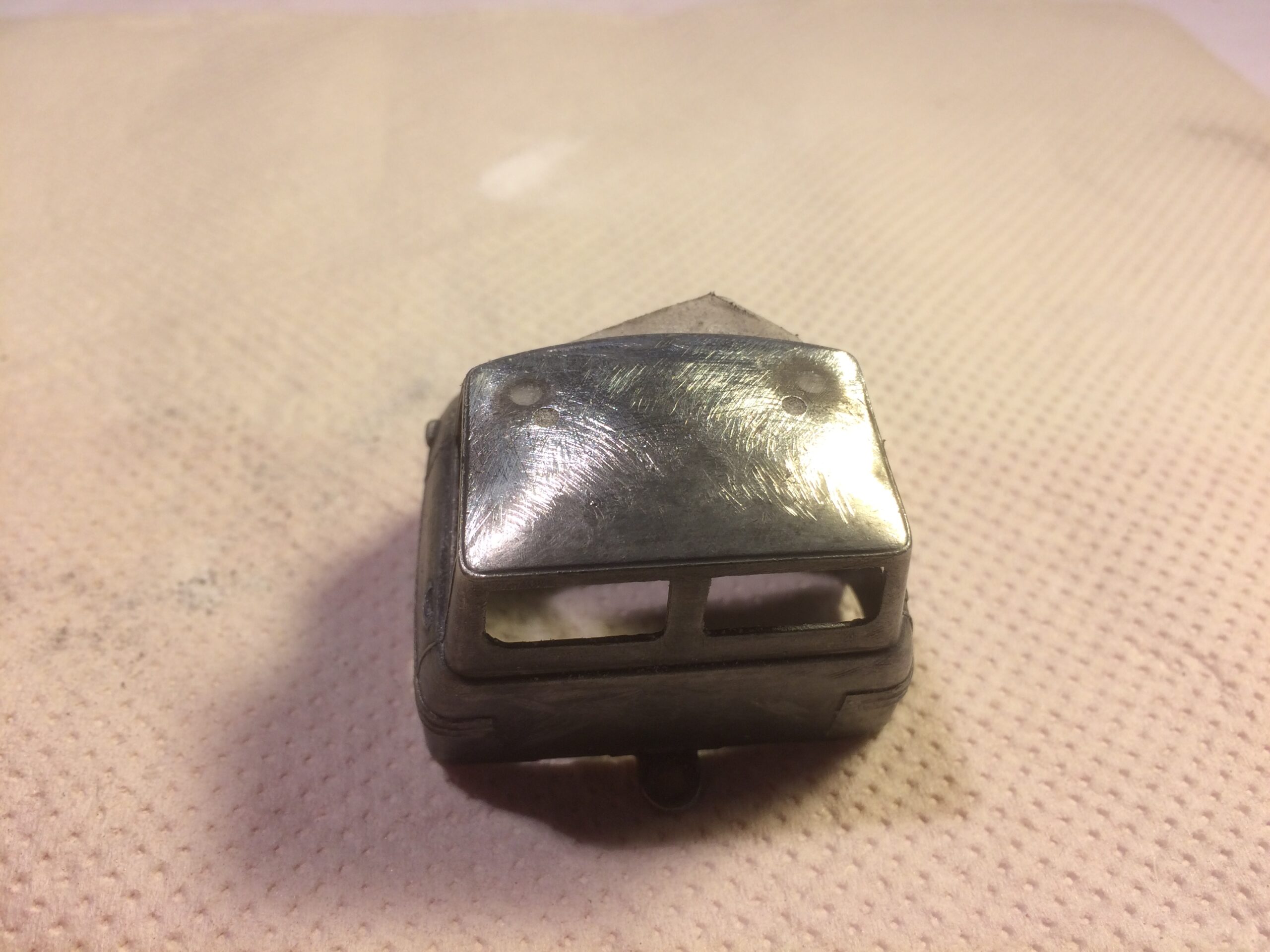

    Jeg havde 2 huller i et førerhus som skal lukkes
    Så er hullerne dækket og grov pusset det virker perfekt og er super nemt at arbejde med 👍😎🏁
    Det kan godt være vi ikke altid er lige enige Hans-Jørgen men tak for tipset med lim og bagepulver det virker 👍😎🏁
    Flemming

    Hej Flemming.
    Godt at se at det virker. Det giver mig flere ideer. Så den metode kommer jeg sikkert også til at bruge.
    #51971
    Jeg fyldte hullerne af 3 gange med ned slibning i mellem hver fyldning
    Det hele blev gjort på under en time 👍😎🏁

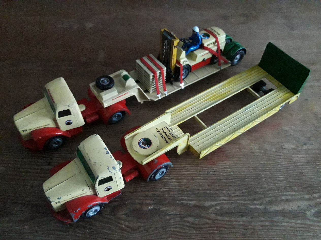

    #54651

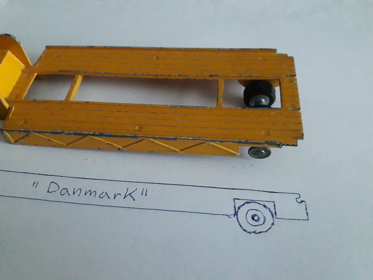

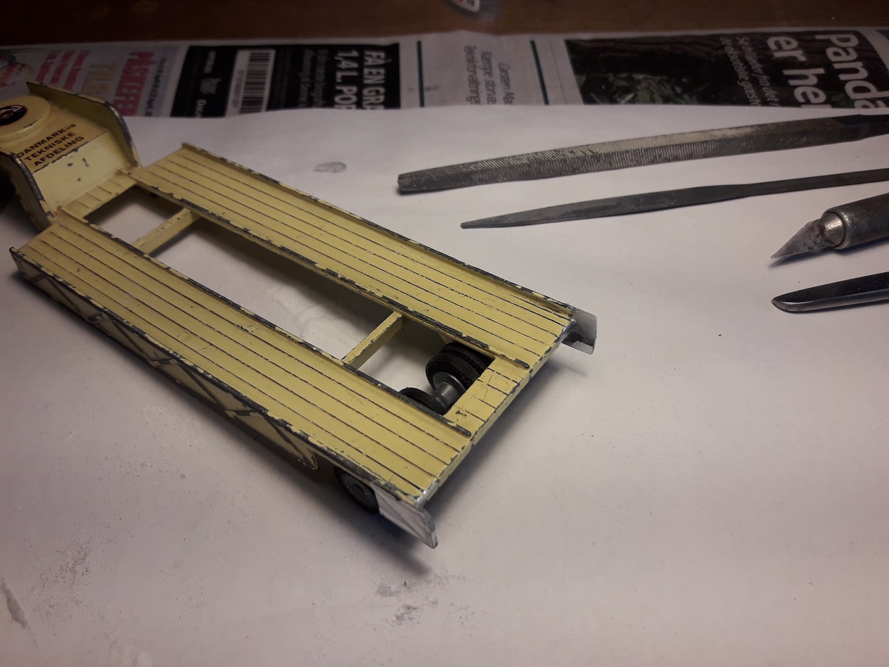

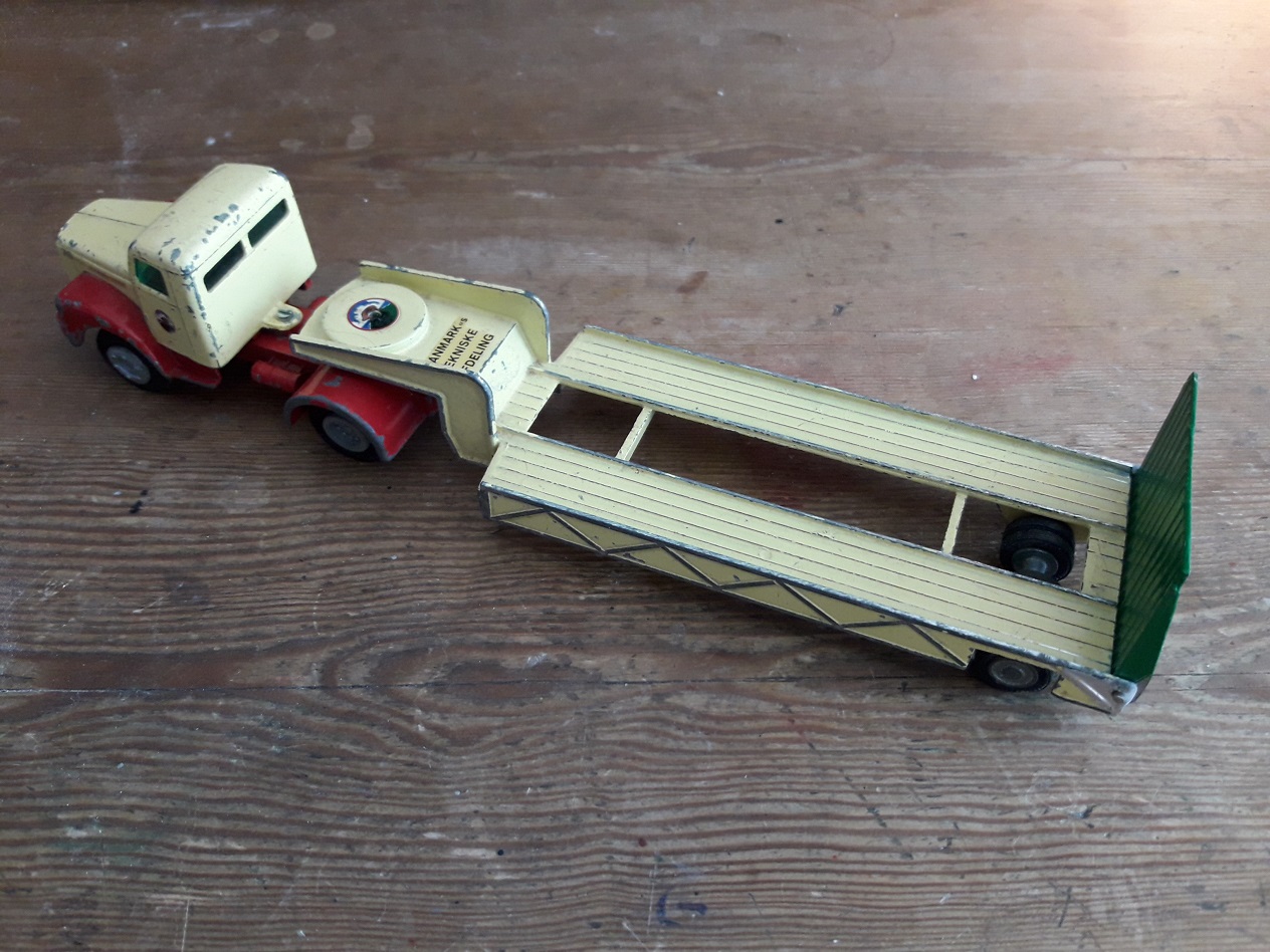

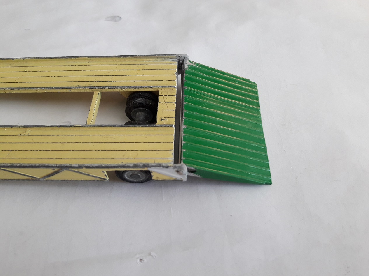

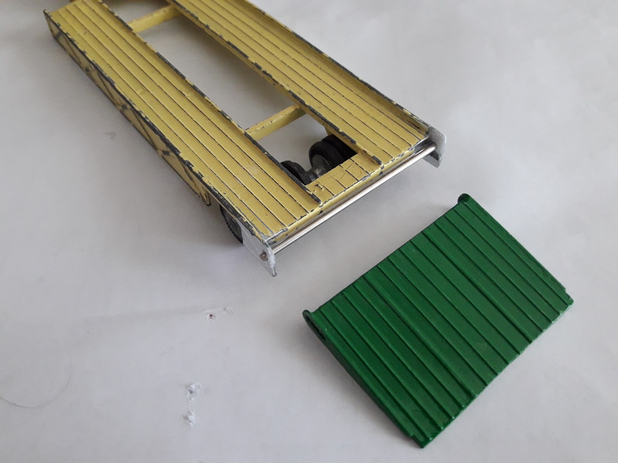

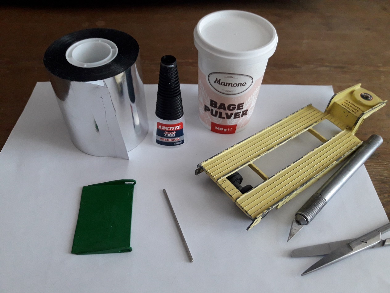

    Hej alle modelbil fans.
    Har lige gennemført et lille eksperiment med superlim/bagepulver metoden, kombineret med selvklæbende alufolie metoden.
    Fik et ganske godt resultat ud af det.
    Scania blokvogn knækket hvor akselen til rampe går igennem sidevangen.
    Mvh. Bertel.
    #54661
    Okay Bertel — Kan forstå en vindues stolpe olign… Men de der hjørner er nogen side krafter og vippe krafter i der ikke er lette at reparere sig ud af ellers. Holder det så er jeg overrasket, og “det må prøves” 😉
    #54662
    Hej Hans Jørgen.
    Skaden på “danmark” var ikke så alvorlig, som den ofte er på 861 blokvogn.
    Min reparation er nok “more show than go” (den havde ikke klaret mange fem minutter som legetøj), på modelbilsamleren’s hylde tar’ den endnu 50 år.
    Stor Tekno/påske hilsener til alle, fra Bertel.
    #54666
    Jo Jo — Det er jeg nok klar over, men det overrasker mig at det bliver hængende faktisk, for det er et vildt dumt hjørne næsten uanset hvor lidt der er knækket af. Har selv en ståede hvor det halve af hullet mangler, så måske jeg skal forsøge mig der alligevel 😉 Har siddet og gloet på den nogen gange.
    #54700
    Det med superlim og bagepulver det er fantastisk det bliver super hårdt det fornemmer man når man sliber i det det skal nok holde
    Flemming
